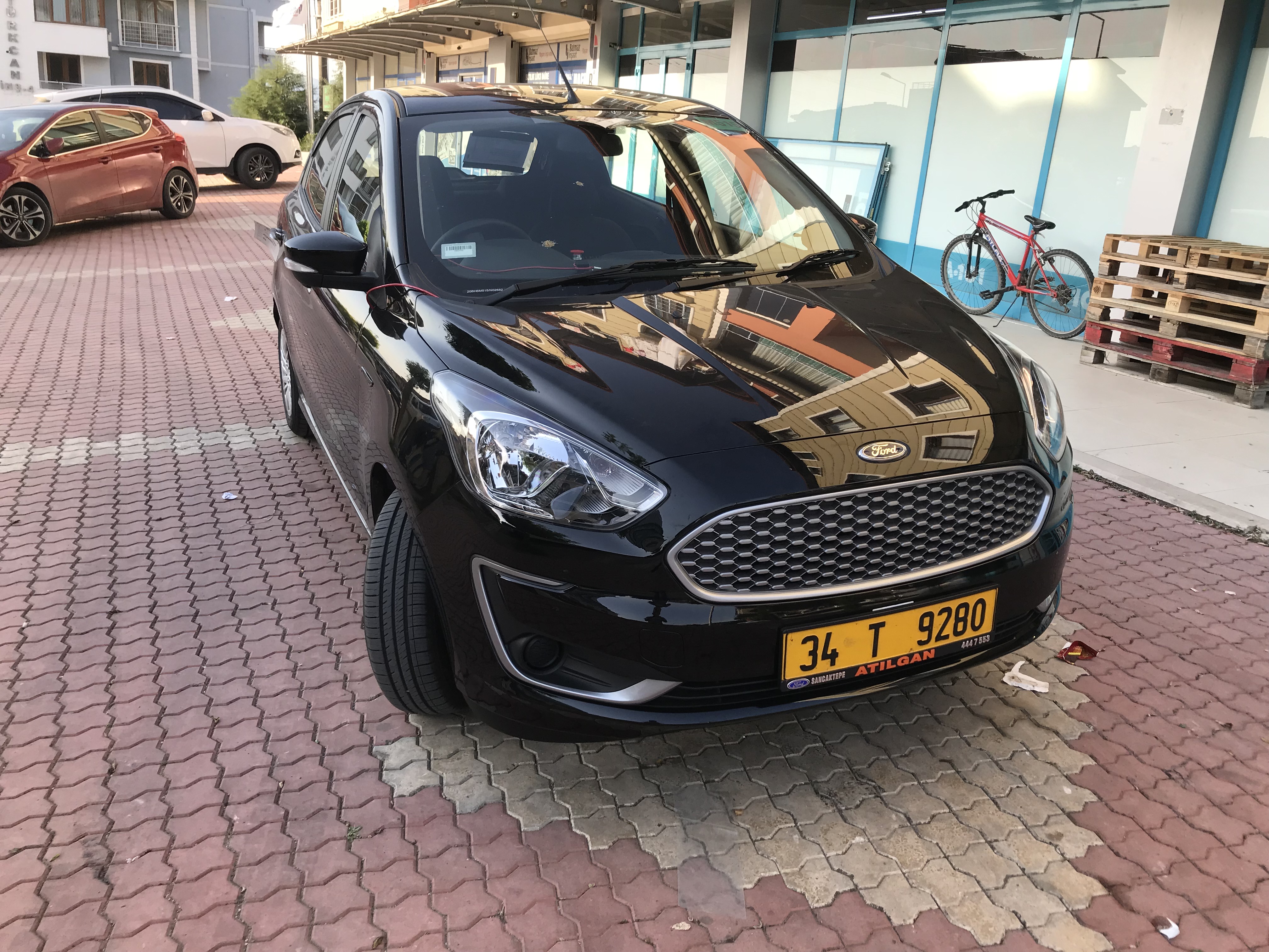

< Resime gitmek için tıklayın >" target="_blank">< Resime gitmek için tıklayın >< Resime gitmek için tıklayın >
bu da benim çektiğim üretilme durumu olan test aracı FORD FİGO

Bu resimdeki araba hibrit değil dizel olarak gözüküyor.
Bu aracın hibritli versiyonu mu üretilme durumu var acaba ?
