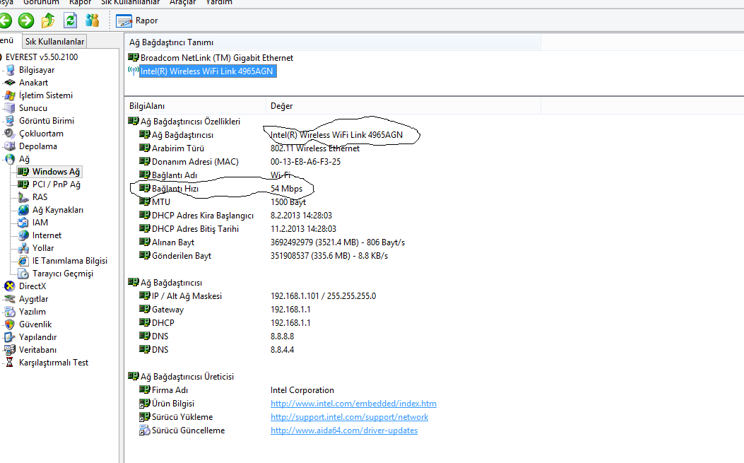

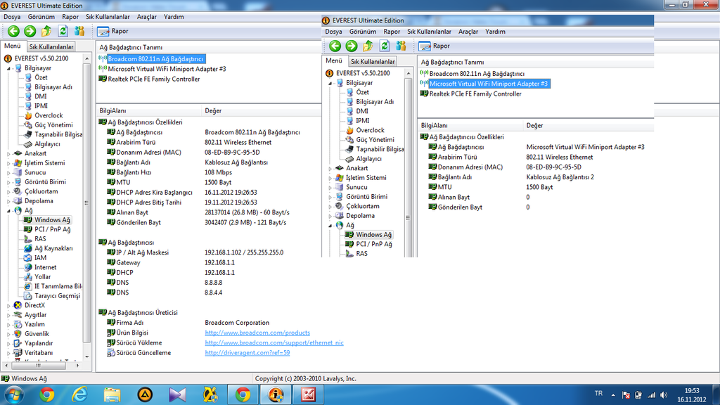

hocam bana cahil diyebilirsiniz ama bende everest programı vardı. Fakat everestten baktım yine modelini felan bulamadım açıklayıcı bişe yazmıyo ki. ben bu seferde everestten bi foto atayım. acaba başka bi evereste benzeyen programlamı baksam?
Hocam sizinde zamanınızı aldım baya. kusura bakmayım
12 yıl
@halsin
oncelikle estag.. bizde anamızdan ogrenmedik bu işler boyle yardımcı olabilmek isterim ;)
lakin ne sanssız adamsın kardesim :)
tum sistemin ayrıntılarını gosteren everest ble senin wifi kartın modelini gostermemiş :)
acaba yanlıs yerden mi baktın diye kendiminkinden kontrol ettim dogru yerdesin.markası yazıyo ama modeli yazmamıs everst.
acaba everest update işe yararmıki??
bak bende cıkıyo.
ayrıca hızım 72mbpsi gecmiyor diyodun ama bak orda 108 mbps gorunuyor :)
yani bence suan bi sorun yok.o deger devamlı degişmesi normaldir.buda wifi alanında sinyal karısıklıgını ve gurultu oranından olur.
ama full 72de sabitlenmiş olsaydı işte o zman ugras derdim.
sana tavsiyem bence wifi n teknolojisine hicc bulasma modemden ve laptopdan n standartını iptal et 54mbpsyle internetin tadını cıkar.
cunku ugrassan yapsan bile modem seni yarı yoldan bırakcak emin ol.modem wifi n de bi sure yayın yapınca şişme yapıyo.heleki de sendeki gibi gurultu ortamı bolsa hic verim alamassın n standarından.
