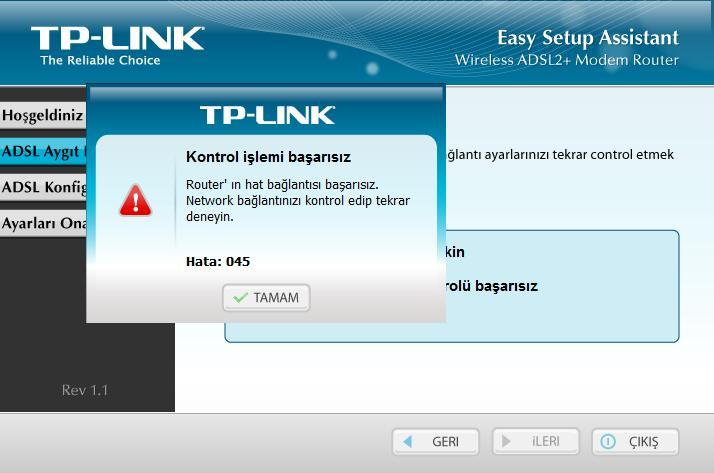

teknik konulardan anlayan arkadaşlara birkaç sorum olacak...
Dün 2 ay bedava Yalın İnternet kampanyasına başvurdum ve Bugün TT görevlileri hat çekmeye gelmişler.
Görevliler yukarı prize giden hatta bağlamışlar ve yukardan aşağıya ölçüm yaptıklarında temassızlık tespit etmişler. sonra da elektrikçi çağırın hatta problem var diyip ana kutudaki kabloyu açıkta bırakıp üzerine daire numaramı da yazıp gitmişler.
ben de şöyle bir çözüm buldum kendimce ama işe yaramadı.
Elimde balkondan sarkıtıp ana kutuya kadar yetecek telefon kablosu(içinde 5 ince bakır kablo olan) vardı ve onun içindeki iki bakır kabloyu soyup aşağıdaki bıraktıkları kablonun iki ucuna bağladım. Daha sonra elimde rc11 basma pensesi olmadığından modemin içinden çıkan telefon kablolarından birini kesip aşağıdan çektiğim telefon kablosunu ona bağladım ve diğer ucundaki jakı da splittere taktım.
Daha sonra Tp-Link ADSL'i bilgisayara bağladım. CDsini taktım bütün bağlantıları yaptım Güç, Wlan ve Port 1 Ethernet lambaları yanıyor ancak ADSL lambası yanmıyor ve kurulumda Network durum kontrolü başarısız diyor.
Bütün kablolar eksiksiz bağlandı sizce neden olabilir???

adsl hat açılmamıştır belki daha .
14 yıl
ben de öyle düşündüm ama cep telefonuma mesaj geldi ... nolu adsl hattınız aktif hale getirilmiştir diye.
acaba zaman alıyor mu mesaj geldiği anda açılıyor mu?
bir de telefon kablosunu kesip jaksız direkt kablodan bağladığımdan mıdır acaba diye düşünüyorum ama o olsa da aynı şey sonuçta..

Orijinalden alıntı: HeavYMortaR
jak dan en fazla db kaybı olur ek diye onun dışında bağlanması gerekir modemin önündeki adsl ışığı yanıyormu yanıyorsa hatta internet geliyor demektir ethernet ışığı yanıyorsa internet bağlandı demektir adsl ışığı yanıp ethernet yanmıyorsa ayarlarında sorun vardır , kullanıcı adı ve şifrenizi kontrol edin .

adsl ışığı yanmıyor ve henüz ayarlara ve başka hiçbir şeye giremedim....
ekranlar şu şekilde:
ya ttnet hattımı hala açmadı. ya da telekom görevlilerinin çektiği hatta problem var ki bu bence zayıf bir ihtimal...

Cd den kurulum yapmadım ben direk tarayıcadan 192.168.1.1 yazarak arayüze girebilirsiniz arayüz ayarına tıklayıp aşağıdaki gibi kullanıcı adı ve şifrenizi yazabilirsiniz, adsl ışığı yanmıyorsa sinyal daha açılmamıştır .
14 yıl
ttnet çağrı merkezini aradım. santralden sinyal olup olmadığını kontrol edip bana döneceklermiş. arıza kaydı aldılar bakalım...

ah ah!
yalin internet.
simdi helpdesklere daha cok acimaya basliyorum ve 4440375i aramasi gereken sorun yasayan musterilere.
onceden telefonunuz calisiyor mu diye sorarlardi ilk olarak, simdi eger cevir sesi vermeyecekse yalin internet ile operator kablo kopmasi ya da yanlis baglantiyi nasil tespit edecekler acaba....
neyse dusuncem sizin kablo uclarini karistirmis olabileceginiz ya da diger arkadaslarin dedigi gibi internetinizin aktif hale getirilmemis olmasi, yapmaniz gereken basitti aslinda yalin internet almasaydiniz, eger PSTN telefonu hatta baglayip cevir sesi aliyorsaniz baglanti tamamdir, ama muhtemelen yalin internette cevir sesi bile basmiyorlardir diye dusunuyorum, bu durumda cektiginiz kablonun asagidaki ucunu komsularinizdan internet alan birinin hattina baglayin onunkini cikararak. eger sizin adsl isigi yanarsa kabloyu dogru yapmissiniz demektir, yanmazsa kabloyu duzeltmeniz gerekir,
ve bir not: modemi kutunun yaninda calistirma sansiniz olursa, elektrik uzatma kablosu ve daha kisa bir telefon kablosu ile isler daha kolay olabilir. 2 tl verip kisa telefon kablosu alin, iki tarafi rj11 bagli olanlardan, bir tarafi kesin ve diger taraftaki jack'a bakarak ortadaki iki kablonun renklerini tespit edip santralden gelen uclari bu iki uca baglayip modeme takin...
bir alternatif olasilik da Telekom personeli dogru tespit mi yapmis diye kontrol etmek isterseniz, duvar ici sebekenizin bir tarafinda 1.5 voltluk pil baglayin diger tarafa da kucuk led ya da ampul. duzgun stabil yanmazsa telekom personeli dogru tespit yapmistir.. bol sanslar..
yalin internet :)... cinden "cable tester" getirip ev tipi olarak satisa sunmak lazim cok satar cok .. :)

@oasisngn
demişsiniz ama görevliler iki kabloyu açıkta bırakıp üzerine daire 5 yazılı kağıt takmışlar. kablonun karışması ihtimal dışı yani. internetimin aktif olduğuna dair de sms gönderdiler bana.
aşağıdan yukarıya çektiğim kabloyu kestiğim rj11 kablosunun ucuna + - / - + olmak üzere iki şekilde de bağladım ancak tık yok.
aslında telefon bağlatmayı düşünmüştüm ancak telekom müdürlüğü bana uzak olduğundan üşendim açıkçası...
arıza ile ilgili geri dönüş yapsınlar ona göre size son durumu aktarırım... ilgilenen arkadaşlara teşekkürler.

Mesajını yeni gördüm, anlamadığım yalın internet ise splitter kullanmana ne gerek olduğu

Orijinalden alıntı: teknikkonular
her ikisini de denedim. önce splitter bağladım voltaj dalgalanması olur diye. sonra direkt bağladım farkeden hiçbir şey olmadı...
