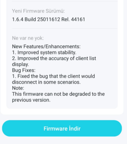

Benim cihaz x50 poe 1.0 V1 modeli poe olmayan ile yazılımları aynıdır sanırım.
https://www.tp-link.com/tr/support/download/deco-x50-poe/v1/#Firmware stabil v1.6.4 fw yok.
Bende Deco X50-PoE(EU)_V1_1.2.5 Build 20231122 yazılım yüklü,siz stabil v1.6.4 fw yükledinizmi?Nerden indirliyor? Online update yapılamıyor ,elle yüklemek gerekiyor.v1.6.4 fw stabilmi,stabil değilse 1.2.5 geri dönüş yapılabiliyor değilmi?

2 ay
Ülkemizde satılan Deco X50 V1 modeline EasyMesh desteği artık gelmiş görünüyor. Hayırlı olsun.
Modifications and Bug fixes:
  • Supported EasyMesh
  • Supported TSS_V2(TP-Link Simple Setup) function, which enables thed device to quickly discover and pair with TP-Link smart home and EasyMesh-compatible devices.
  • Fixed the bugs of frequent client disconnections;
  • Fixed the bug that clients cannot access the Internet after enabling the DoH server.
https://community.tp-link.com/en/home/forum/topic/794016

2 ay
1.6.4 ü boşver. bu beta sürüm zaten. yenisi çıktı.
Deco X50/X55_V1/V1.61.6.7_build20250314_Pre Release
https://static.tp-link.com/upload/beta/2025/202504/20250408/X55v1_1.6.7%20Build%2025031412%20Rel.%2048241.zip

2 ay
1.6.1 kullanıyorum.v1.6.4  de 2,4 ve 5 ghz kanal seçme ayarlama gelmiş.Ona bakacağım.Siz ne gibi sorunlar yaşadınız?Aynı sorunlar v1.6.7 de de varmı? v1.6.4 uygulamadan yüklemek istediğimde hata veriyor.Pc den manuel yüklemem gerekecek. https://community.tp-link.com/en/home/forum/topic/736386O konu var ama indirme yerini bulamadım. v1.6.4 yüklesem siz nasıl güncellemiştiniz?
v1.6.4 veya v1.6.7 yüklerken brick olma riski varmı?
Yeni yazılımları nerden nasıl bulup indiriyoruz,bir arkadaş anlatırsa sürekli sormayayım.
Deco x73 de pc wifi kartı daha yüksek hızlarda bağlanıyordu ve wifi hız testi daha yüksek çıkıyordu.Deco x50 de bağlantı hızı daha düşük ve dalgalı gibi geldi.Sorun benim pc kaynaklıda olabilir.

2 ay
Deco X50/X55_V1_1.6.7 x50 ve x55 için ortak yazılım değilmi?Bizim x50 v1 lere yükleyebiliriz sorun çıkmaz değilmi?
Siz 1.6.7 yükledinizmi?Yüklediyseniz sorun yaşadınızmı?Yaşamadıysanız bende yükleyip 2,4 ghz yı 1.kanala, 5 ghz yi ise 36.kanala ayarlayıp wifi nın daha stabil olmasını ve daha yüksek hız almak için denemek istiyorum.
https://community.tp-link.com/en/home/forum/topic/794016?sortDir=ASC&page=5 takip ediyorum bazı sorunlar yaşayanlar var.
Bir de EasMesh olayını merak ediyorum.Hangi cihazlarla kullanılabiliyor acaba?
