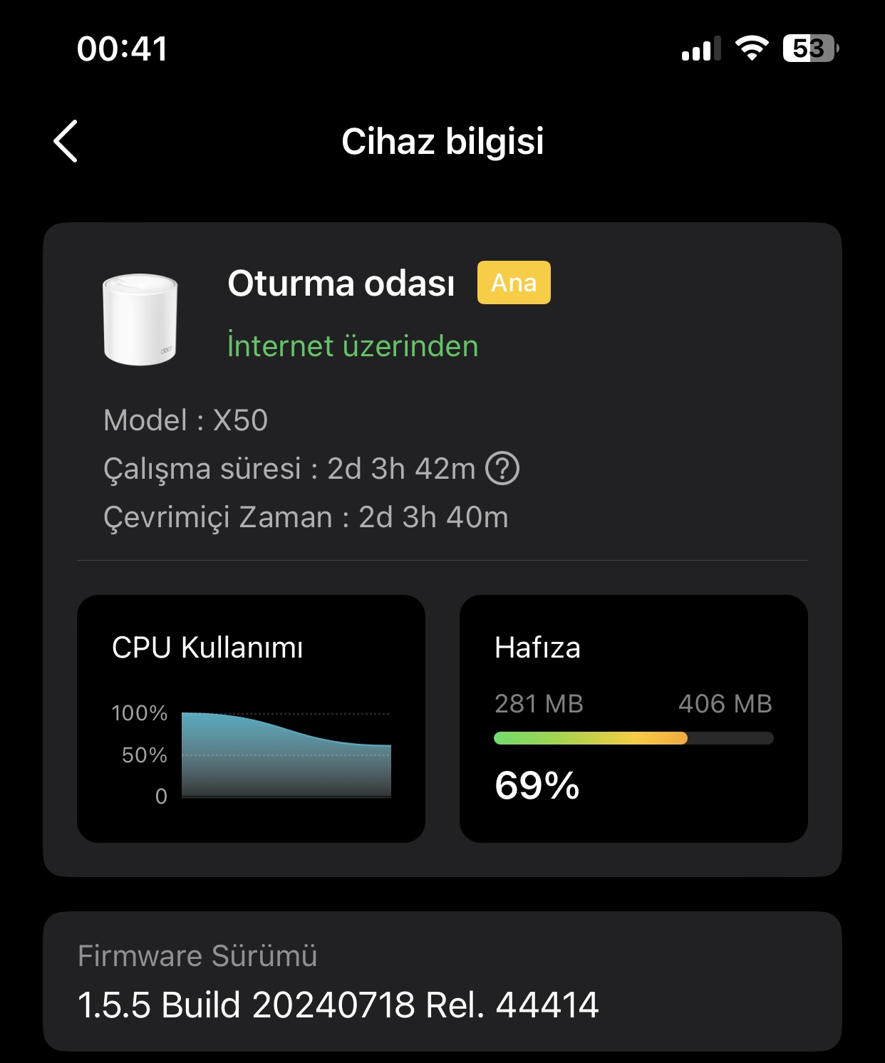

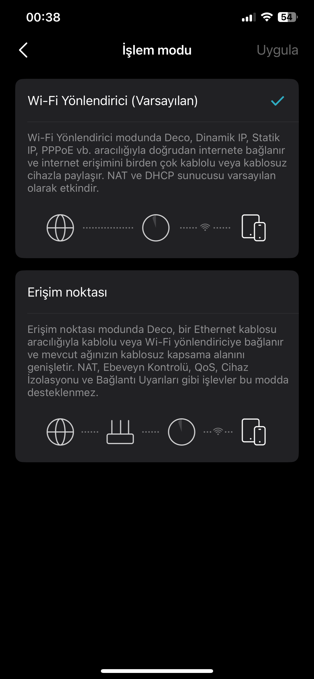

Router’e kablo ile bağladım. Bu ayar doğru değil mi ? Fotoğrafta, sanki arada router varsa erişim noktası seçmemiz gerektiği anlaşılmakta.
Bir de şu hafıza nedir, ne işe yarıyor ? Dolunca ne oluyor ?

O görselde sadece AP modunda nasıl kullanıldığını gösteriyor. Yani routerın yayınına erişim sağlayabileceğiniz bir cihaz olarak kullanabiliyorsunuz ama mesh özelliği olmuyor. Routerınız varsa da mesh kullanabilmek için decoları wifi yönlendirici modunda çalıştırmanız şart. Sadece internet bağlantı şeklinizi pppoe değil de dinamik yapmanız gerekir. Çünkü internete çıkışı iss'nin verdiği router yapıyor.
Hafıza dediği de RAM. Bu cihazların da CPU ve RAM'i oluyor. RAM anlık hafıza zaten merak etmeyin dolmaz. O an işlediği verinin boyutu o.

Benim internet baglanti tipi dinamik su anda. Onu pppoe mi yapmam lazim ?

Ana decoyu servis sağlayıcının routerına bağlıyorsanız eğer dinamik kullanmanız lazım.
