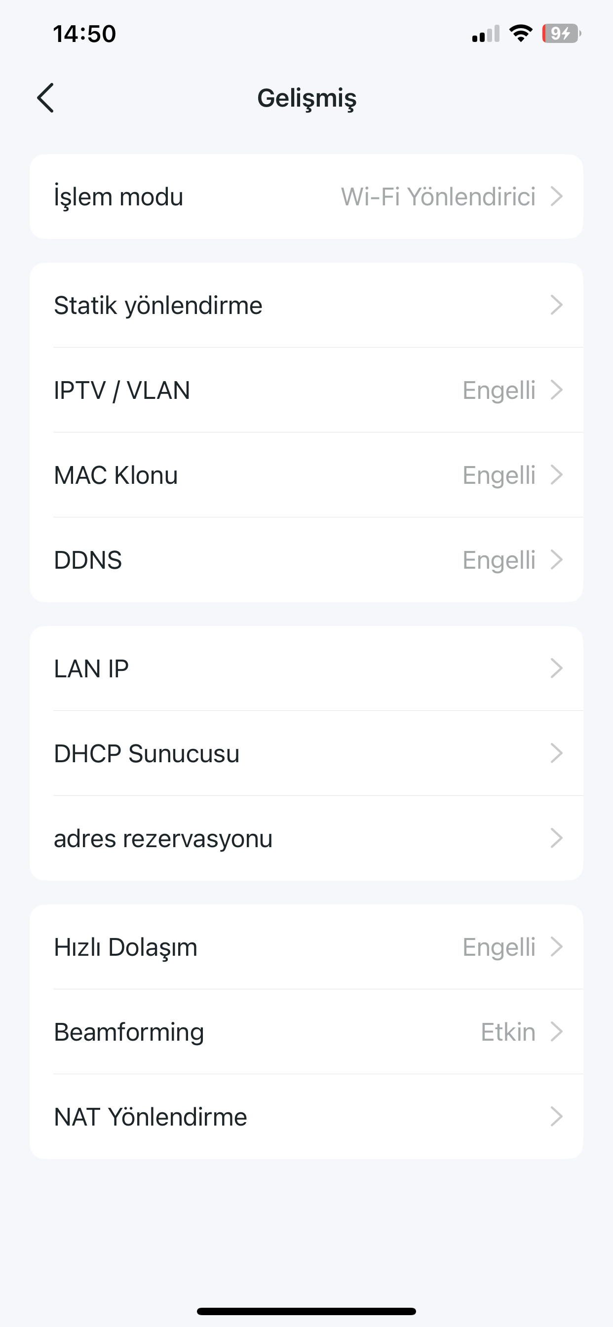

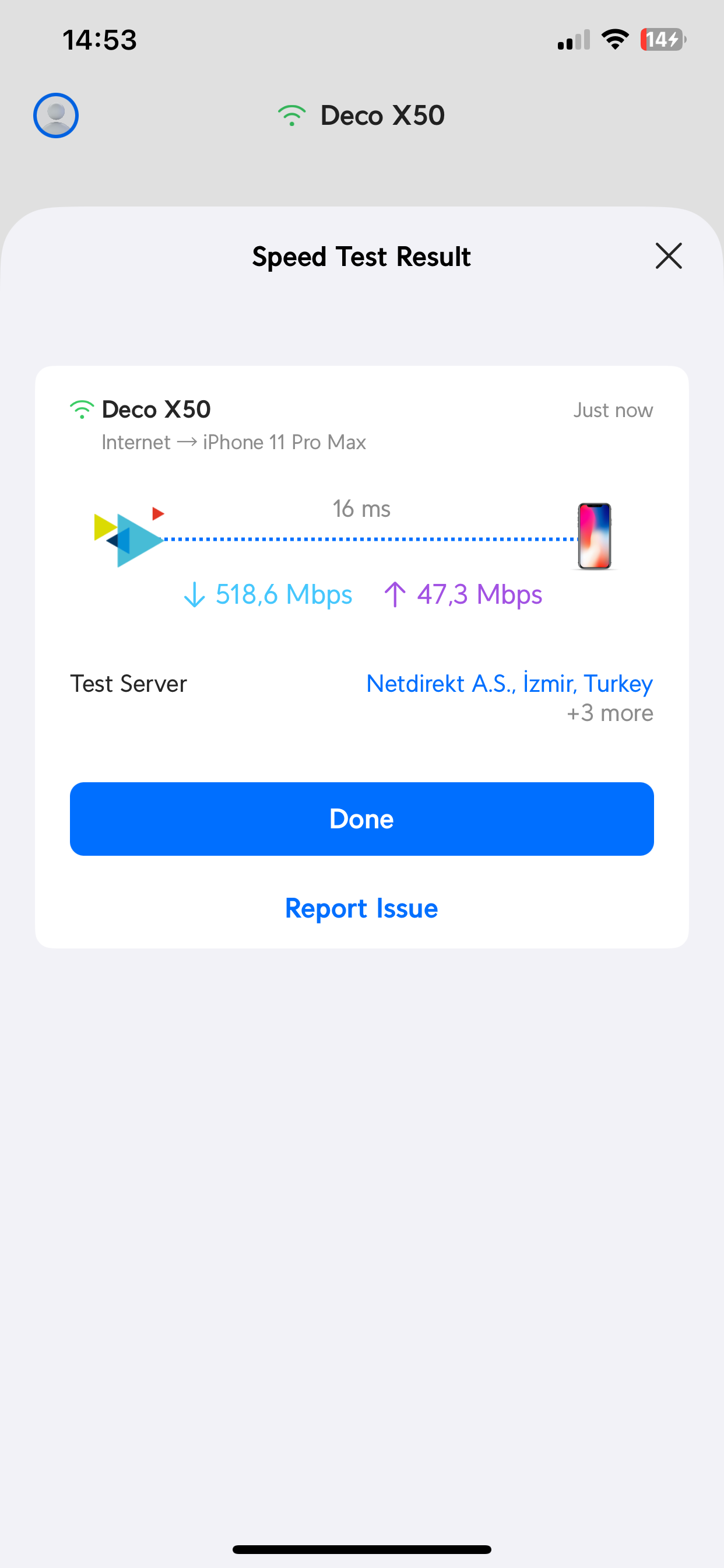

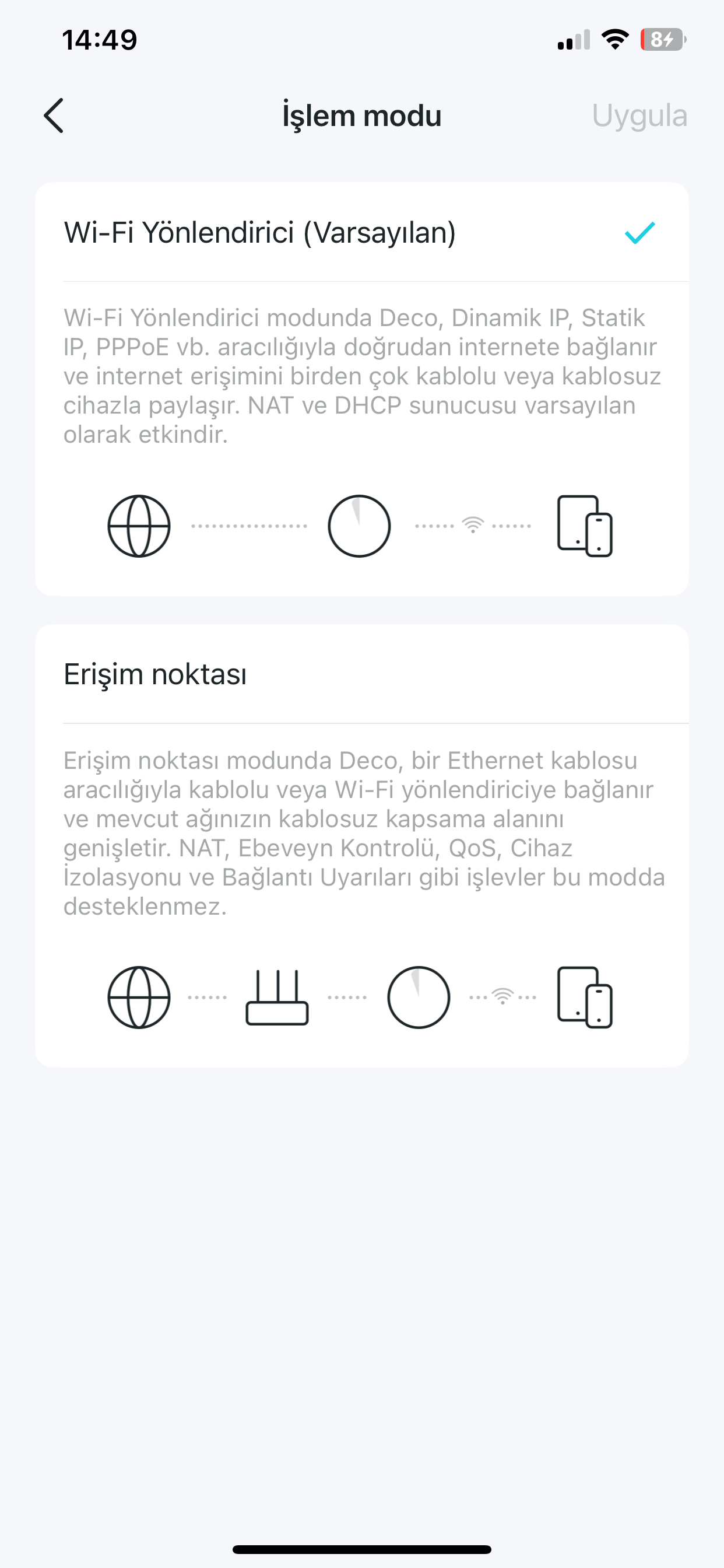

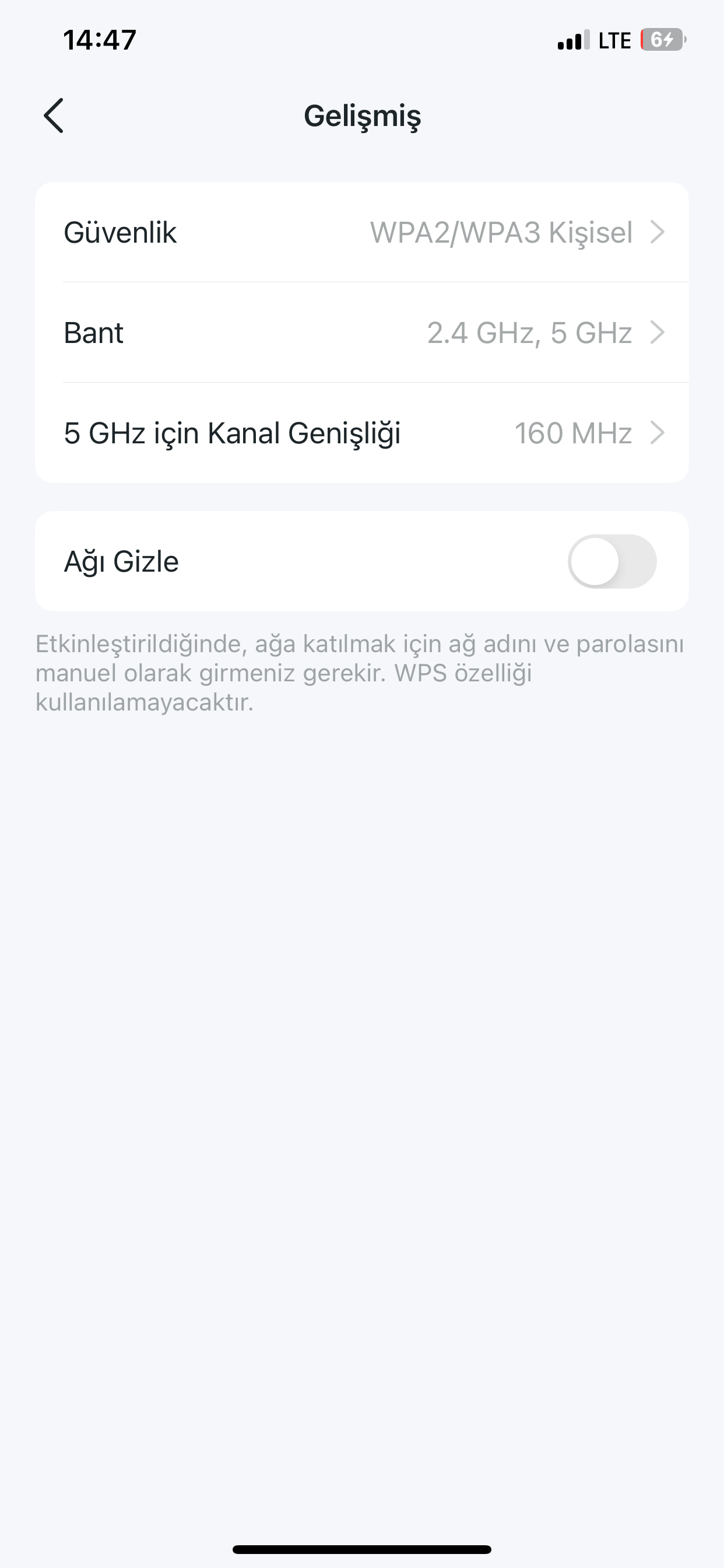

Wifiman uygulamasından ekran görüntüsü paylaşır mısınız? Cihaz hangi ayarlarda çalışıyor. Kanal, bant genişliği gibi detayları görelim.
Bu mesajda bahsedilenler: @K.B.V.
11 ay
Ayarlar bu şekilde ;
Sizin dediğiniz programla da yaptım ;
Ana deco ve router’in oldugu oda.
Üst kat oyun odası ( burada projeksiyon ve ps sistemi var) asıl hız arttırmak istedigim yer burasi.
Üst kat. Normalde en az çeken. Bazen de bağlantı kopan oda.
Bir de fotografta olmayan mutfak var. O da router’in hemen yan odasi sayilir. Orada da 350 mbit veriyor. Deco’suz 500 mbit veriyor.

Muhtemelen iade etmeyecegim cihazi. Ust kattaki 2.deco dolabin ustundeydi. Onu yere koydum. 80 mhz olarak ayarladim. Su an ana deco’lu odadan 500 mbit. Yandaki mutfaktan 450 mbit. Koridorlardan 500 mbit. Ust kattaki odalardan ortalama 250 mbit aliyorum.
X60 ile degistirsem alt katlar yine sabit kalacak zaten. Sadece ust kattaki 250 mbit hizi 350-400’lere cikarmak icin ekstra 1000 tl verip iadesiyle ugrasir miyim ? Cok zor.

genelde herkesin sorunu 80 mhz olarak ayarlandiginda çözülüyordu okuduğum yorumlarda. gayet tatminkar hocam hızlar. ben de kararımı verdim kesinlikle x50 alacağım, farklı fantezilere girip boş yere fiyat artırmaya gerek yok (zaten x50 de oldukca pahalı) sadece simdilik iki ünite alacağım. duruma göre 3. yü ikinci el sitelerinden ya da yine sifir olarak amazondan vs alirim
