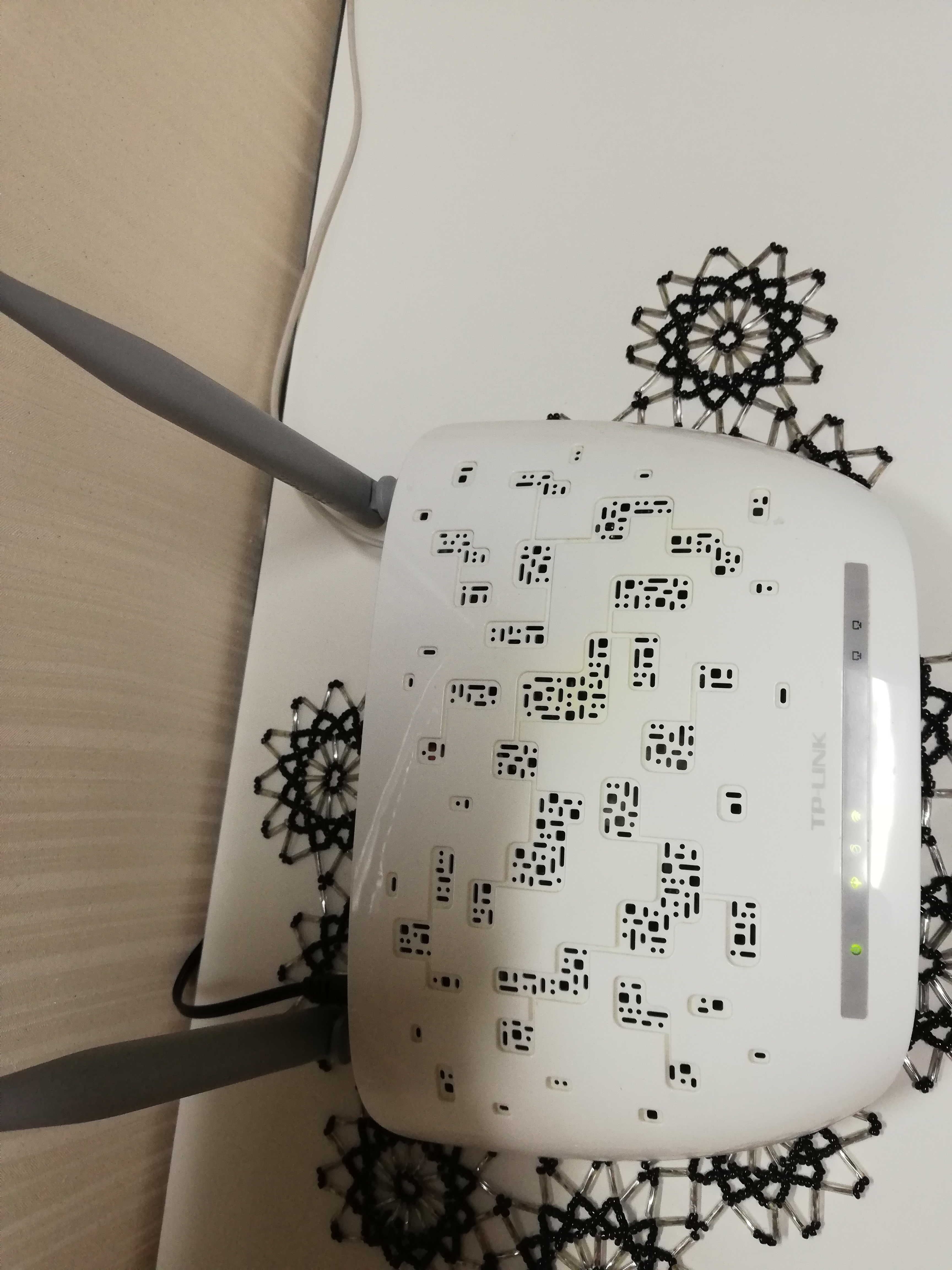

Daha önce de bu konuyu açmıştım fakat maalesef bir türlü stabil ve verimli bir bağlantı sağlayamadım.Bulunduğum yerde internet altyapısı yok,bina yeni yapılmış ben de 100m ötedeki bir yerden çekiyorum.Tam olarak yaptığım şu oradaki modeme kabloyla TP link wa5210g model bir access point bağladım.Eve de client modda bir alıcı koydum fakat 2si arasında cam var soru1 sizce bu verimliliği düşürür mü ve ne kadar fark eder? Bir diğer sorunum da buradaki cihazı client de kullandığım için telefon veya bilgisayarla kablosuz bağlantı sağlayamıyorum.Bunun için eve range extender aldım.Fakat rectenderın yanında bile kabloyla aldığım verimi alamıyorum,ev dubleks interneti üst katta kullanıyorum aşağıda aldığım sinyal çok çok az.Soru 2 acaba farklı bir modda kurulum yapmayı mı denemeliyim dediğim gibi elimdeki cihazları biliyorsunuz buna göre önerilerinizi bekliyorum.Bir de ayarlamaları yaparken nelere dikkat etmeliyim? her 3 cihaz için de.Lütfen yardım internet benim için çok önemli her şeyimi buradan yapıyorum ama aldığım kaynaktaki 25mbps net bana 4 5 olarak geliyor en iyi halde.Bilen birileri yardımcı olursa sevinirim.saygılar.

Teşekkürler sonunda stabil bir bağlantı sağladım 4-5mb hızında evin her yerinden alıyor.Fakat aldığım kaynakta hız 50mb ve dediğim gibi mesafe kısa aslında acaba cihazlara anten takıp dışarı alsam fark eder mi ya da uygun fiyata yeni bir cihaz bulma imkanım var mı bunlar sanki biraz eski gibi geliyor çünkü bağlantıyı aldığım Ap cihazın önünde bile hız en fazla 10-11oluyor.
