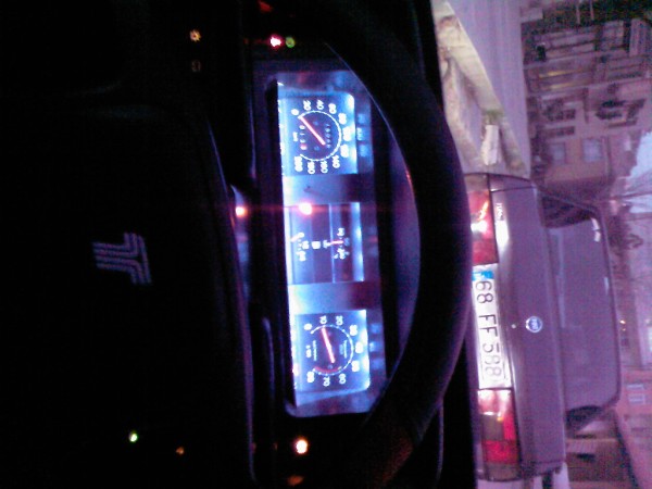

94 Şahin'in gösterge panelini komple sökmüştüm. Sırayla anlatayım. Ya aynıdır, ya da çok benzerdir. Burada paylaşma gibi bir amacım olmadığı için her aşamanın fotoğrafını çekmedim. Bunun dışında yukarıda fotoğrafların birinde 'indiglo' kadran görünüyor. Onu yapabilmek için kadranların metal levhaları değiştirilmeli. Çünkü kadrandaki levhalar alüminyum ve ışık geçirmiyor. En ucuz ve en basit çözüm şerit led ile yapmaktı ve öyle yaptım.
Göstergenin sağında ve solundaki kapakları ince uçlu bir tornavida yardımı ile kaldırın ve çıkarın. Sağda ve solda birer adet yıldız civata göreceksiniz. Bu yıldızları tornavida ile sökünüz. Km sıfırlama düğmesi ile saati ayarlama düğmesinin kapaklarını çıkartınız. Daha sonra orta kısımdan camlı olan dış çerçeveyi tutarak kendinize doğru çekin.
Önce çerçeve gelecek, yeteri kadar kendinize doğru çektiğinizde ayrılacak. Sağ ve soldaki sinyal ampüllerini arka kısımdan elinizle sökün ve çıkarın. (duyları ile birlikte) Camlı olan dış çerçeveyi elinize alarak direksiyon ile torpido arasından çıkartın. Km sıfırlama çubuğu düşecektir mukayyet olun. Daha sonra ise hız göstergesinin ibresini hafifçe kaldırarak çıkartın. İki adet yıldız civatasını tornavida ile sökün.
Hız göstergesinin alüminyum levhasını çıkartın. Sol üst kısımda yeşik kapaklı bir lamba göreceksiniz. Tornavida yardımı ile kapağı çıkartın. Ampülünü elinizle çıkartıp sökün. Daha sonra siyah plastiği (ampülün duyusu) içeri doğru bastırın. Aşağıya düşecektir, torpidonun arka kısmından. O siyah plastiğin iki tarafında Y şeklinde metal parça bulunur. Bu iki metale iki adet kabloyu lehimleyin.
Daha sonra bu duyu, göstergenin arka kısmından yerine takın. Dikkat edin karedir, ters şekilde takmayın. Y şeklindeki metaller göstergenin o kısmındaki metallere temas etmesi gerekiyor.
Daha sonra bu kablonun iki ucunu aldığınız şerit lede bağlayın. Pozitif ne negatif kutpunun hangisi olduğunu deneme yanılma ile bulabilirsiniz. Korkmayın led yanmaz. Doğru kutbu bulduğunuzda kabloları bağlayın ve küçük elektrik bantı ile sarın. Daha sonra şerit ledi göstergenin sol kenarından başlayarak üst ve sağ kenara doğru çift taraflı bant ile yapıştırın. Burada dikkat etmeniz gereken şey ise şerit ledi olabildiğince derine yapıştırmak zorundasonız çünkü üstteki çerçeveli kapağı taktığınıza gösterge ile kenarlar arasında çok az miktar alan kalmaktadır.
Şerit ledi yapıştırdıktan sonra ise hız göstergesinin metal levhasını ve ibresini takın. Daha sonra ise çerçeveyi sinyal ampülleri ile birlikte takın ve iki taraftaki yıldız civataları sıkın.
Son durum aşağıdaki gibi olacaktır.
Ortada saatin yer aldığı kısmı bilerek biraz sönük yaptım. Çok kullanılmadığı için parlak olup göz almasına gerek yoktu.
Daha farklı şerit ledler ile farklı renkler elde edilebilir. Göstergeyi aydınlatmanın en ucuz çözümü bu idi.
