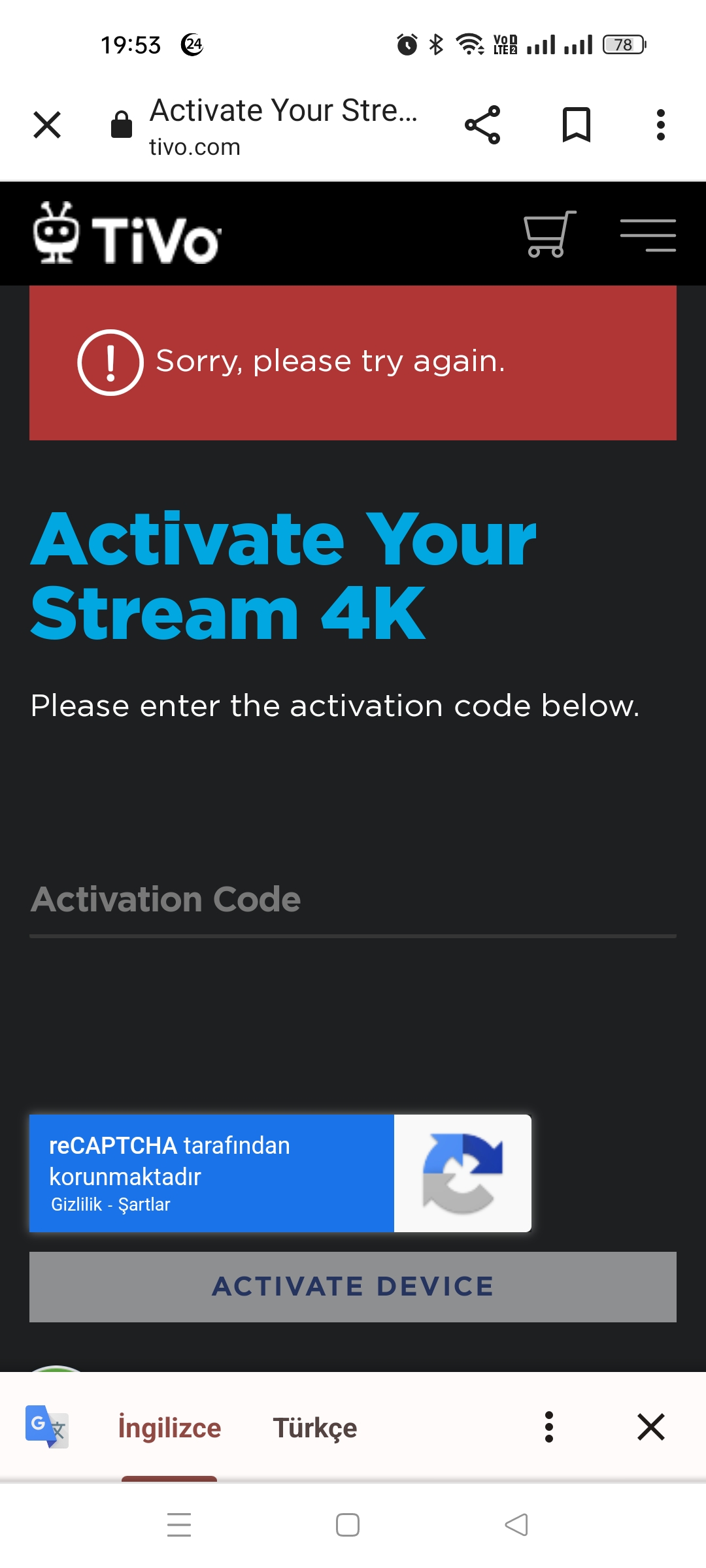

Merhabalar aktivasyon kodunu girdiğim halde hata veriyor. Siz bu şekilde bir sorun ile karşılatınız mı < Resime gitmek için tıklayın >

Adres bilginiz Amerika’da bir yer olmalı. Eyalet adı bölge adı ve sokak yazın yetiyor. Fakat şöyle bir ince nokta var ki Tivo nun sitesinden online adres girişi yada değişikliği yapamıyorsunuz. Günlerdir kafayı yedim. Cihazı çöpe atacaktım.
Ancak bugün sorunu halledebilirim. Tek çareniz Tivo müşteri hizmetlerine online bağlanmak. Önce bot (robot) cevap yazıyor. Sonra sizden onay için telefon numaranızı istiyor. Sizde başına +90 yazarak veriyorsunuz. Sonra canlı müşteri temsilcisi çıkıyor. Ona İngilizce olarak adres kaydını yapamadığınızı yazıyorsunuz. O da sizden adresi istiyor. Adresi önceden Google Maps den bulup hazırlayın. İstediğinde yapıştırıp gönderin. Görevli tamam dedikten sonra çıkış yapıp tekrar giriş yapın. Daha sonra adres kısmını kontrol edin. Adresiniz verdiğiniz US (Amerika) adresi göründükten sonra kayıt işlemini tekrar deneyin. Anında kayıt gerçekleşiyor.

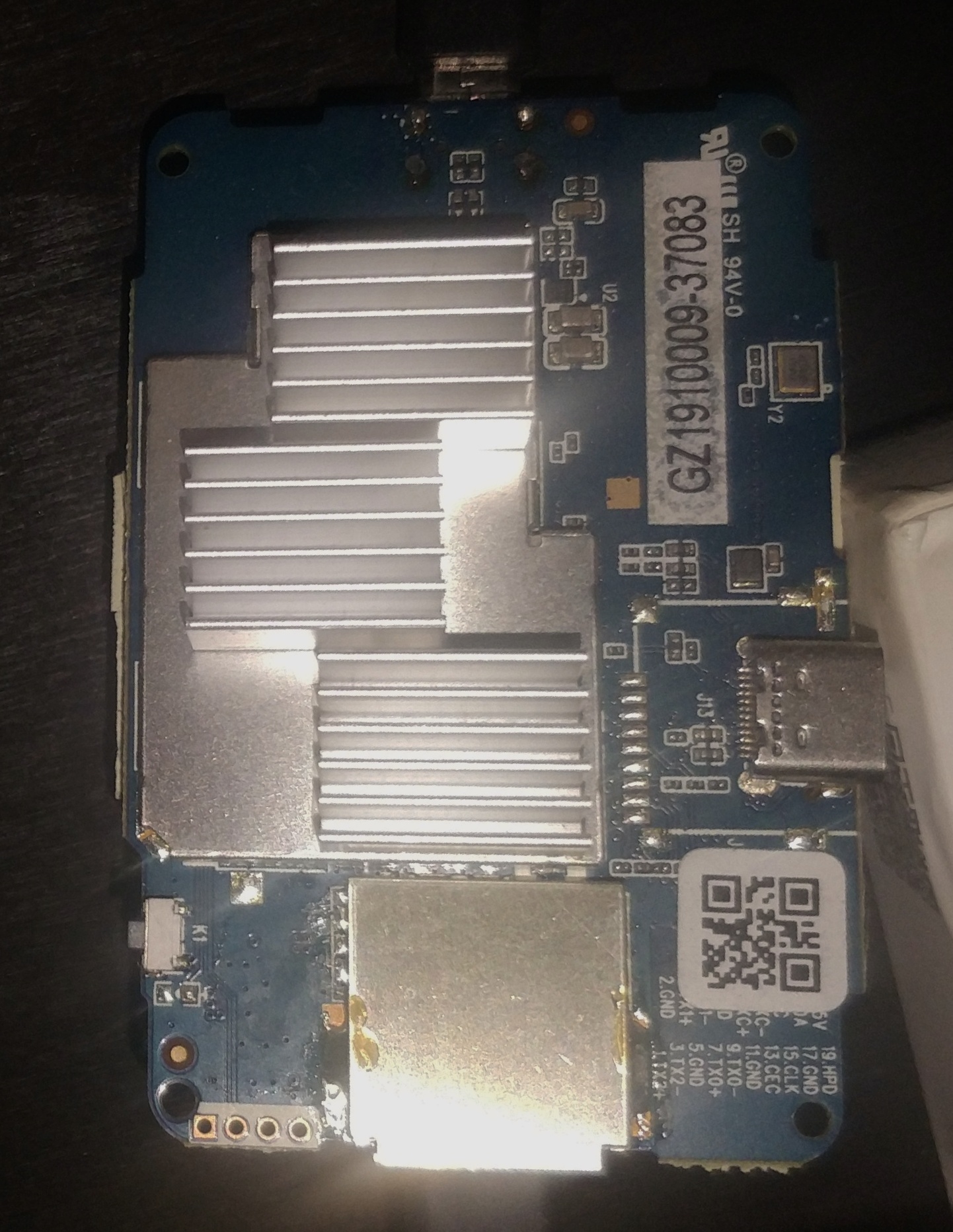

Cihazı ilk aldığımda resetleme sorunu yaşıyordum ama benimki sıcaklıktan dolayıydı ve kasasını çıkartıp heatsink uygulaması yapmıştım o gün bugündür resetlenmiyor.

Kasayı nasıl açtınız acaba? Heatsink olarak ne kullandınız bu arada?

Kasayı pane yardımıyla açmıştım. Heatsink olarak da elimde çok öncelerden kalma ramlerde kullandığımız ramsink diye tabir ettiğimiz alüminyum heatsinklerden kullanmıştım.

Teşekkürler. Vida falan yok çünkü. Zorlamak da istemedim. Açabilirsem termal pad kullanayım olmazsa. O da iş görür diye düşünüyorum.

Termal pad burada işe yaramaz çünkü padin görevi ısı kaynağı ile soğutucu arasındaki iletimi sağlamaktır. Eski mesajlarımda fotosu olacaktı bi bakın isterseniz.

Mesajlarınıza baktım ama bulamadım. Gerçi şu an resetleme sorunum yok. Yüksek amperli bi adaptör ile sorun çözüldü gibi ama ısıma oluyor hala.

Belki de farklı bir konuda paylaşmış olabilirim net hatırlayamadım şimdi. Sizin için tekrar çektim buyrun.
