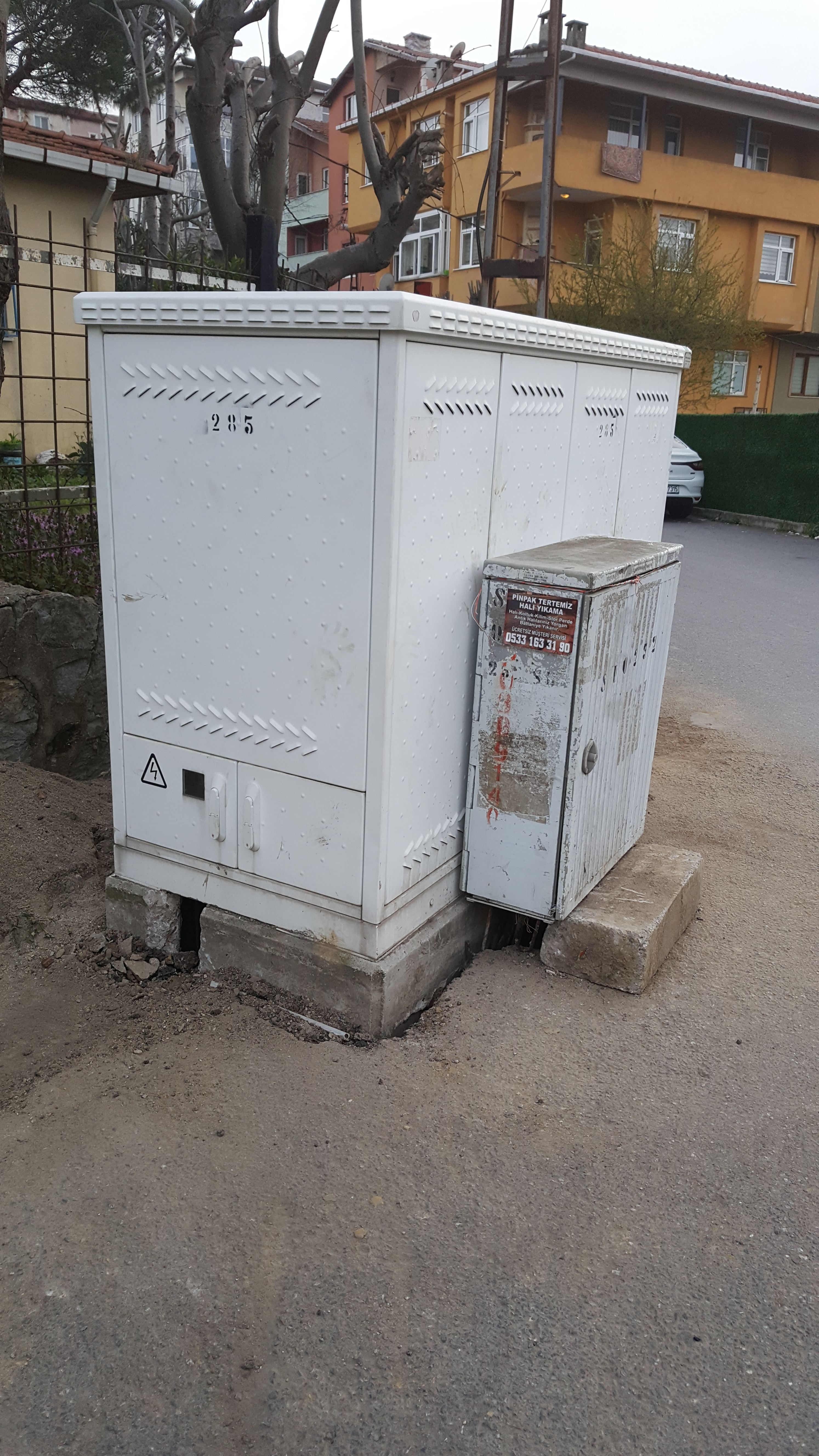

Bulunduğum sokağa yaklaşık 1 ay önce fotoğraftaki kutulardan koydular. Kurulumunuda bugün yapıcaklarmış. Galiba sokağın başına kadar fiber kablo geliyor oradan sonra apartmanlara bakır kablo ile internet gelicek. Bu durumda internet hızım maksimun ne olur? Daireme kadar fiber kablo çektirmek için ne yapmam gerekir

Muhtemelen şimdi ADSL kullanıyorsunuzdur, kurulumlar bitip tanımlamalar yapılınca vdsl e geçebilirsiniz. Bu hız dolaba uzaklığınıza ve kablo kalitesine göre değişir, aşırı yakın ve kablo kaliteniz çok iyiyse max 100 mbps ye kadar alınabiliyor vdsl.Evinize kablo çekmeyeceksiniz ekstradan, mevcut hattı kullanacaksınız.

Mesafeye gore degisen bir hiz vericeldir. Aktif oldukdan sonra sorgulamada cikar alacaginiz hiz.

Hocam bizdede tip-23 yazan bir kutu 20-30 metre ileride evime uzakligi sizinle zaten iletisime gecmistim ama galiba eski bir tip 23 kutu ve boyutuda cok buyuk degil ilk resmin yarisi kadar galiba

Bu kabin hocam < Resime gitmek için tıklayın >
Bu mesajda bahsedilenler: @XpressMusic34
6 yıl (34682 mesaj)
Merhaba, hayır eski değil. Bu küçük bir bölgeyi iyileştirmek için konulmuş. İçindeki kartlar da aynı şekilde büyük olanlardakinden. Yani teoride hepsinin amacı aynı ama uygulama olarak birisi çok geniş alanı kapsarken birisi küçük bir alanı kapsıyor. Üzerindeki kod ise 23 saha 1. Denilmiş yani bunun bir abisi var üzerinde 23 yazan bu da onun kardeşi. Bu kardeşler bazen aynı boyda oluyorlar ama sizin bölgeniz için kapasite yeterli geliyor sanırım. Bu sahaya bağlıysanız bağlantınız oldukça iyidir demektir. Yani size yakınsa demek istedim.

çalışmaya başlamamıştır içinden fan sesi geliyorsa çalışıyordur,ses yok ise henüz aktif edilmemiştir edilince fan sesi duyarsınız, o zaman vdsl'e geçiş sağlayabilirsiniz, evinize dediğiniz yakınlıktaysa 100 mbps hız alabilirsiniz
