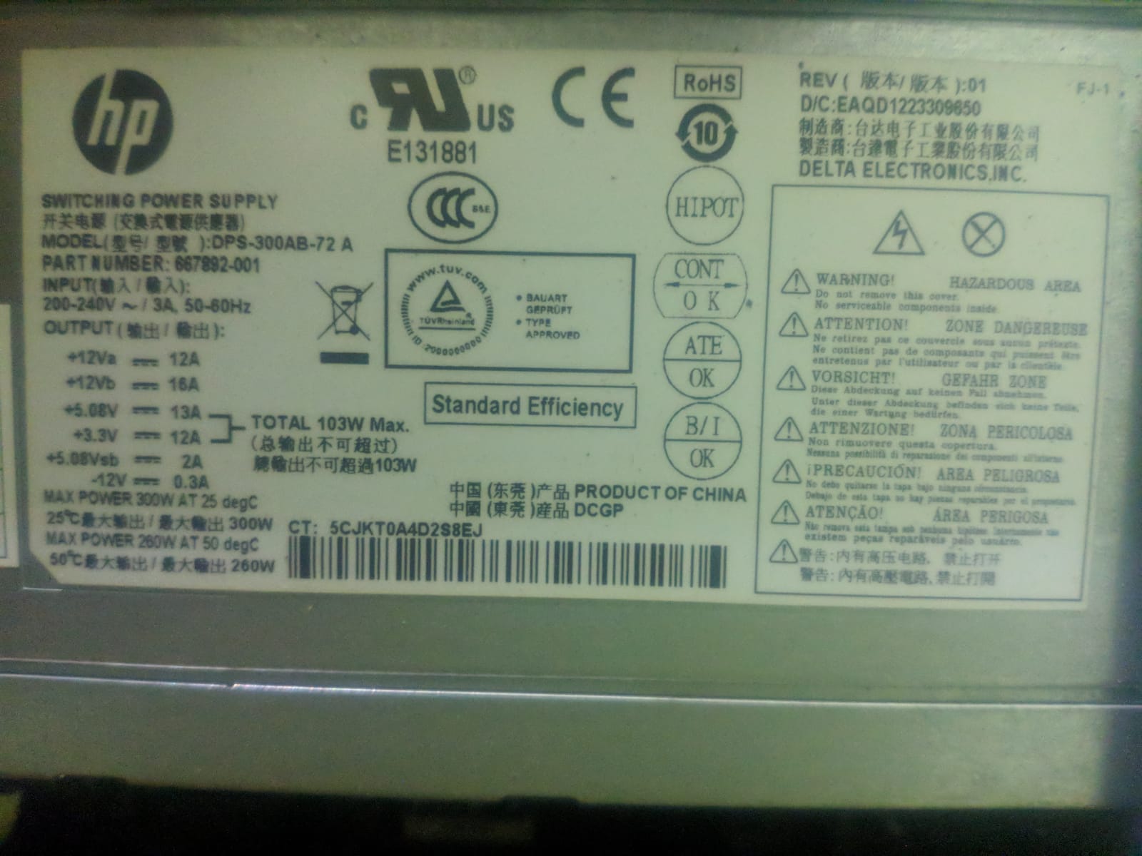

Hocam biraz cahilim de bu konularda, güç kaynağım HP'nin. DPS-300AB-72 A diyor modeline. 300W yazıyor. Hatta fotoğrafını da atıyorum aşağı. :)
Yeterli midir bu?

Yetmez bu çok eski zaten verimlilik iyice düşmüştür

1 tane 8 pin pcie kablosu varsa güç kaynağının bir şansını dene. Olmazsa güç kay nağı da alırsın.
Ekran kartı ve güç kaynağı en az 800 lira tutar

Hocam ikinci el konusunda biraz çekimserim, hayatımda boyunca sadec bir tane monitör aldım, onu da güvendiğim bir bilgisayarcıdan. Nasıl olur, nasıl kontrol edilir çekiniyorum böyle şeylerden. Ondan 0 bakıyorum, 1050ti var nanokatolog'da 860 liraya onu düşünüyordum. TheNewAtilla hocam power supplyımın yetmeyeceğini söyledi hocam rx 570'e. DPS-300AB-72 A - 300W Power var, siz olur mu diyorsunuz?

Rx 570 100w kadar çekiyor. Power supply okadarda pahalı bir şey değil. 500w 70-100tl gibi bir fiyat aralığında. Senin öncelik vermen gereken konu ekran kartı olmalı " ne kadar verebilirim - nekadar çıkabilirim, -bana gerekli olan şukadardır, -beni 2 yıl idare etsin yeter" hesabını yapıp ona göre yola çık. Sonra power olayını tak kafaya. Pcnde kac fan var, kaç hdd kaç yan unit(dcrom ,harici hdd,vs) var bilemem. O yüzden yetermi yetmezmi birşey diyemem. Ama sitemin büyük ihtimal 300w üstüne şekillendirilmiştir yetmeyebilir. Pc power supply hesaplayan siteler var sistemi girip hesaplarsın.
