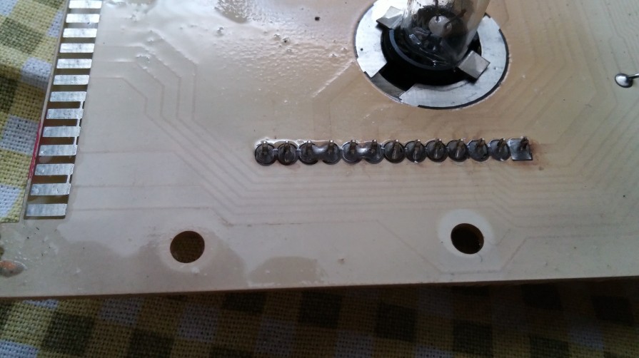

93 Model Tempra SX aracım var ancak bilindiği gibi bütün tempra ve tipolarda belirli bir süre sonra dijital gösterge sorunu oluyor.
*Gösterge karışıyor,
*Km/hız göstermiyor,
*Devir saati çalışmıyor,
*Benzin/hararet göstergesi çalışmıyor,
*Kilometre sayacı çalışmıyor,
*Bütün ışıklar yanıyor
vb sorunlar. Benim aracımda da bu sorun başıma geldi.
Birkaç yere sorup fiyat aldım bir esnaf 150TL fiyat verdi bir başkası 250TL ve bana entegrelerde sıkıntı oluştuğunu bunların değişmesi gerektiğini söyledi hepsi. Anlattıkları pek inandırıcı gelmedi bana ve elektronikçi olmamın vermiş olduğu gaz ile göstergeyi söküp tamir etmeye karar verdim.
Biraz göz gezdirip sorun oluşturabilecek parçalara baktım ve bir soketin bacağındaki lehimlerin zamanla ısıdan dolayı özelliğini yitirmiş olduğunu gördüm.
Güzelce Lehimledikten sonra başka bir sorunu olup olmadığını kontrol ettim. Sonrasında göstergeyi araca yerleştirdiğimde sorunsuz şekilde çalıştığını gördüm.

tempra sahibi olduğumuz yıllarda bizim de başımıza gelmişti ve evet sorun kesinlikle, göstergelere bilgileri taşıyan soket bölgesinde oluşan soğuk lehim ya da lehim çatlaklarından kaynaklanıyor. biz de kendimiz halletmiştik...

Aynı model araçtan bende de var. Göstergem hız, devir saati gibi dijital kısımları görünmüyor ancak akü, kapılar, yağ göstergesi olan kısım kısmen çalışıyordu. Yolda giderken güneş ışığı göstergeye düşünce dijital kısmın çalıştığını ancak parlaklığının olmadığını fark ettim. Kayseri'deki ustalara gösterdim. Benzer fiyatlar önerdiler. Beyni yanmıştır yenisini takarız, panel yanmıştır gibi seçenekler sundular. Onlara panelin sağlam olduğunu sadece parlaklık vermediğini söylememe rağmen beni duymamazlıktan geldiler. :@ Elektrik ve elektronikten neredeyse hiç anlamam. Sözüm ona ustalara duyduğum kızgınlıkla elime bir alyan aldım başladım sökmeye. Bütün göğüsü söktüğümde sorunun 4 tane ampülün ömrünü tamamlayıp kararmasıdan kaynaklandığını anladım. Yenileriyle değiştirdim ve bağlantılarını orada kurdum. Kontağı çevirdiğimde bütün göstergeler karşımdaydı...

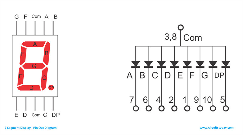

Hocam bnm dvd nin saniyenin olduğu iki rakamda eksik gösteriyor ondan mı kanyaklaniyor
Çalışması böyledir. Resme göre B ve G kanalı bozulmuş sizde oraya gelen gerilimde (tam hatırlamıyorum en son lisede uğraştım bu displayler ile 5v yada 12v diye tahmin ediyorum) sıkıntı var veya displayın o kısımlarında.
