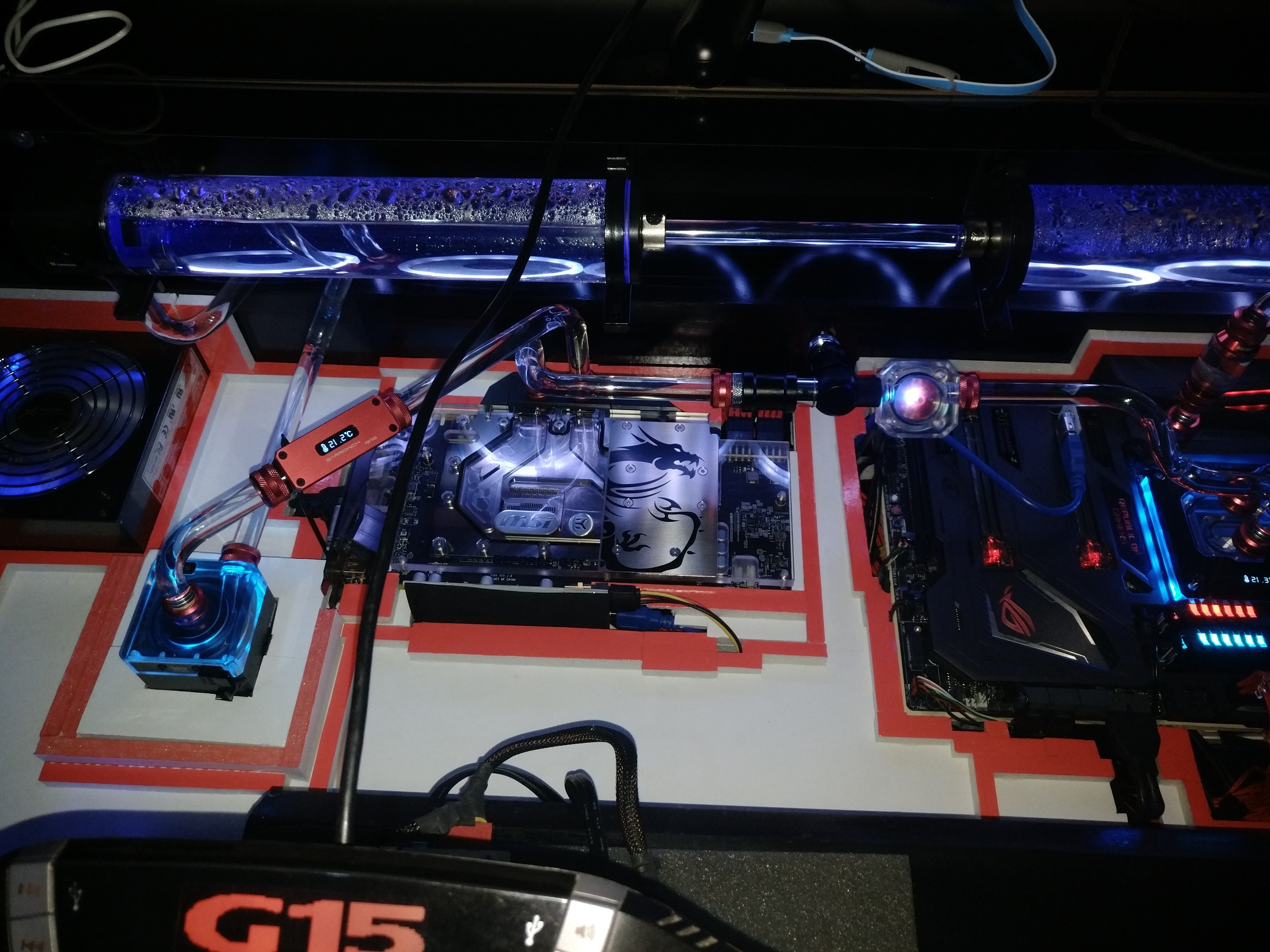

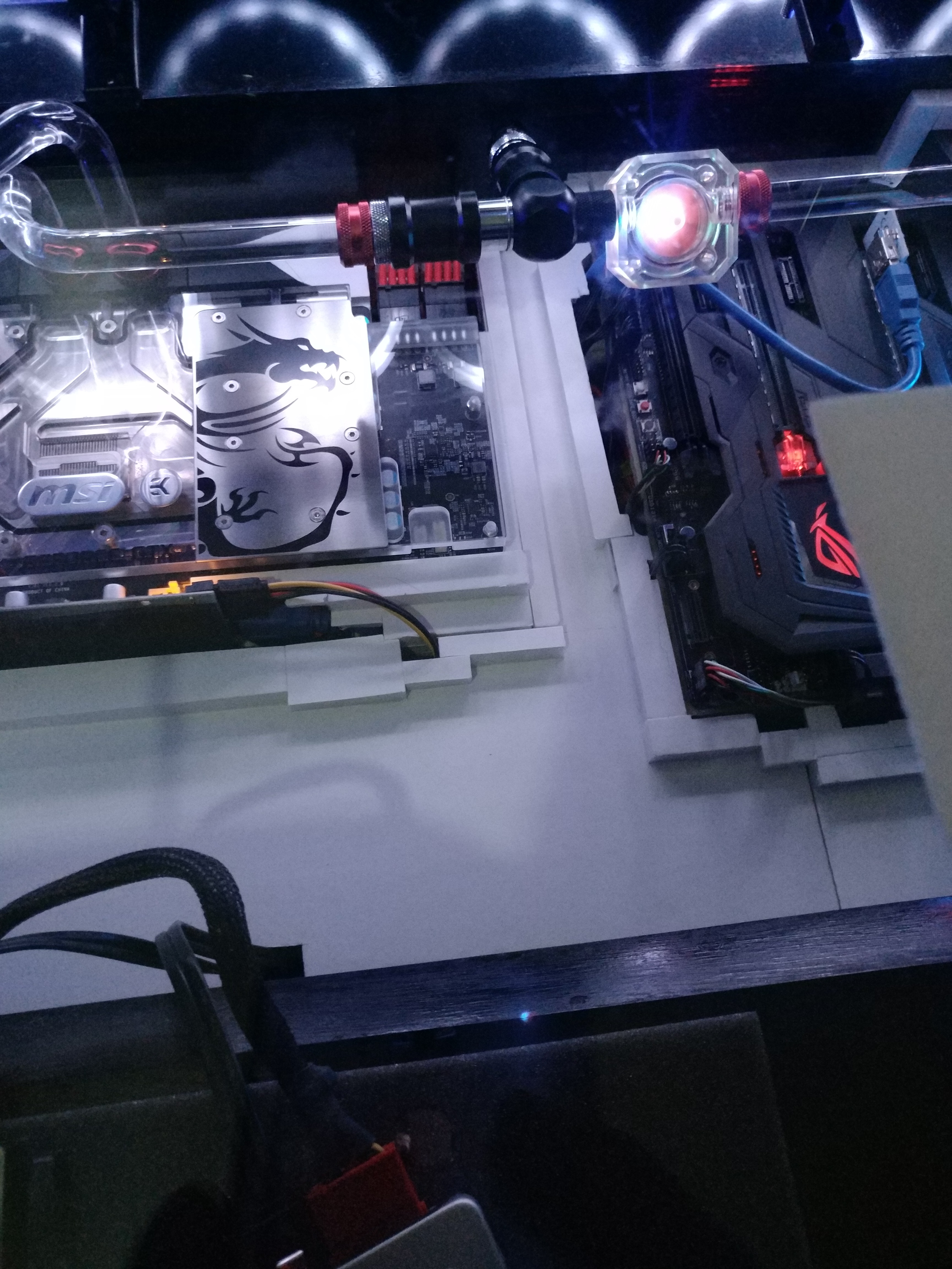

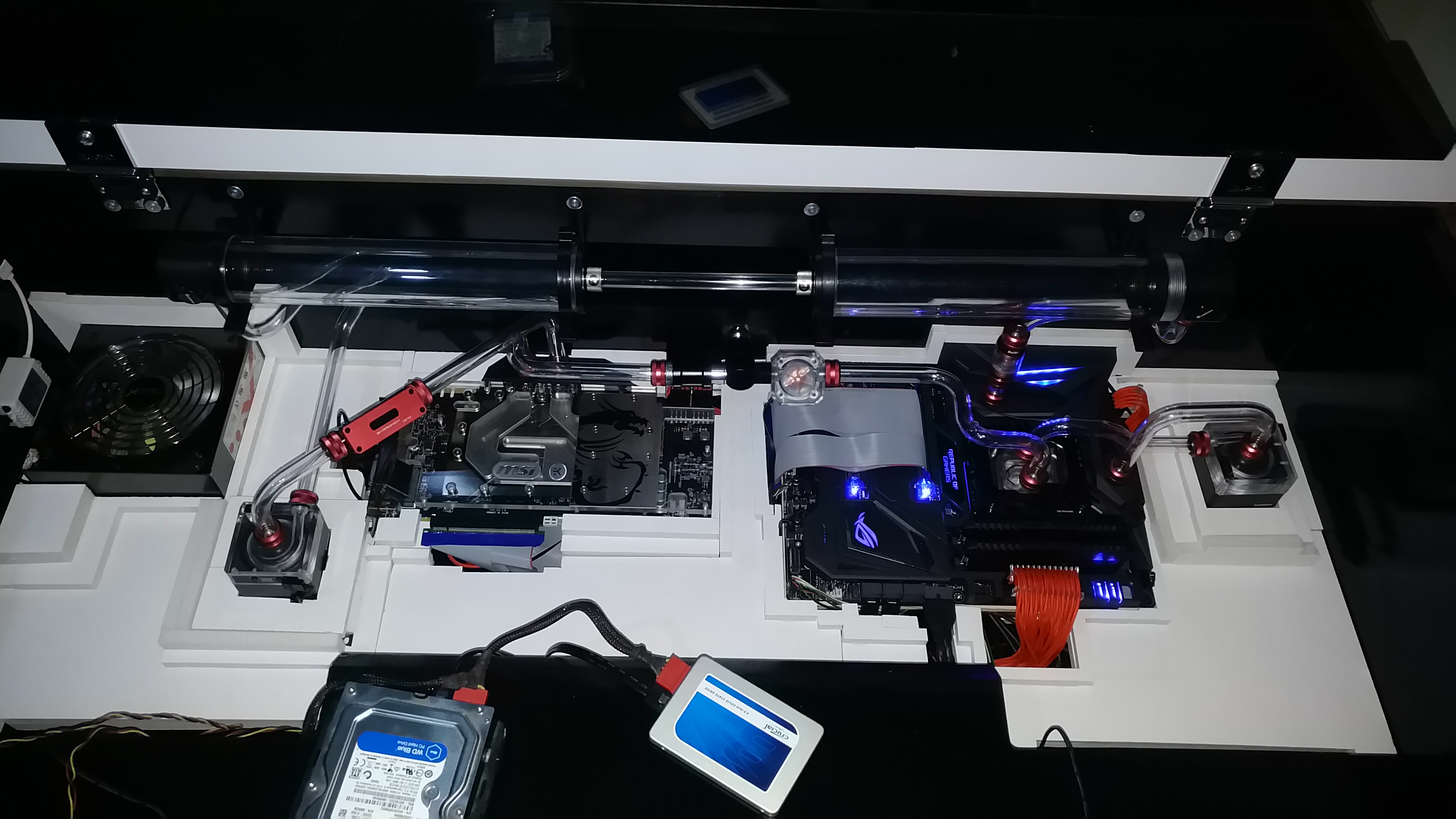

Masanın panelini montajlamadan önce kabloların yolunu açtım.
Boyandığı zaman kusurları örtünecektir. 🙂
7 yıl

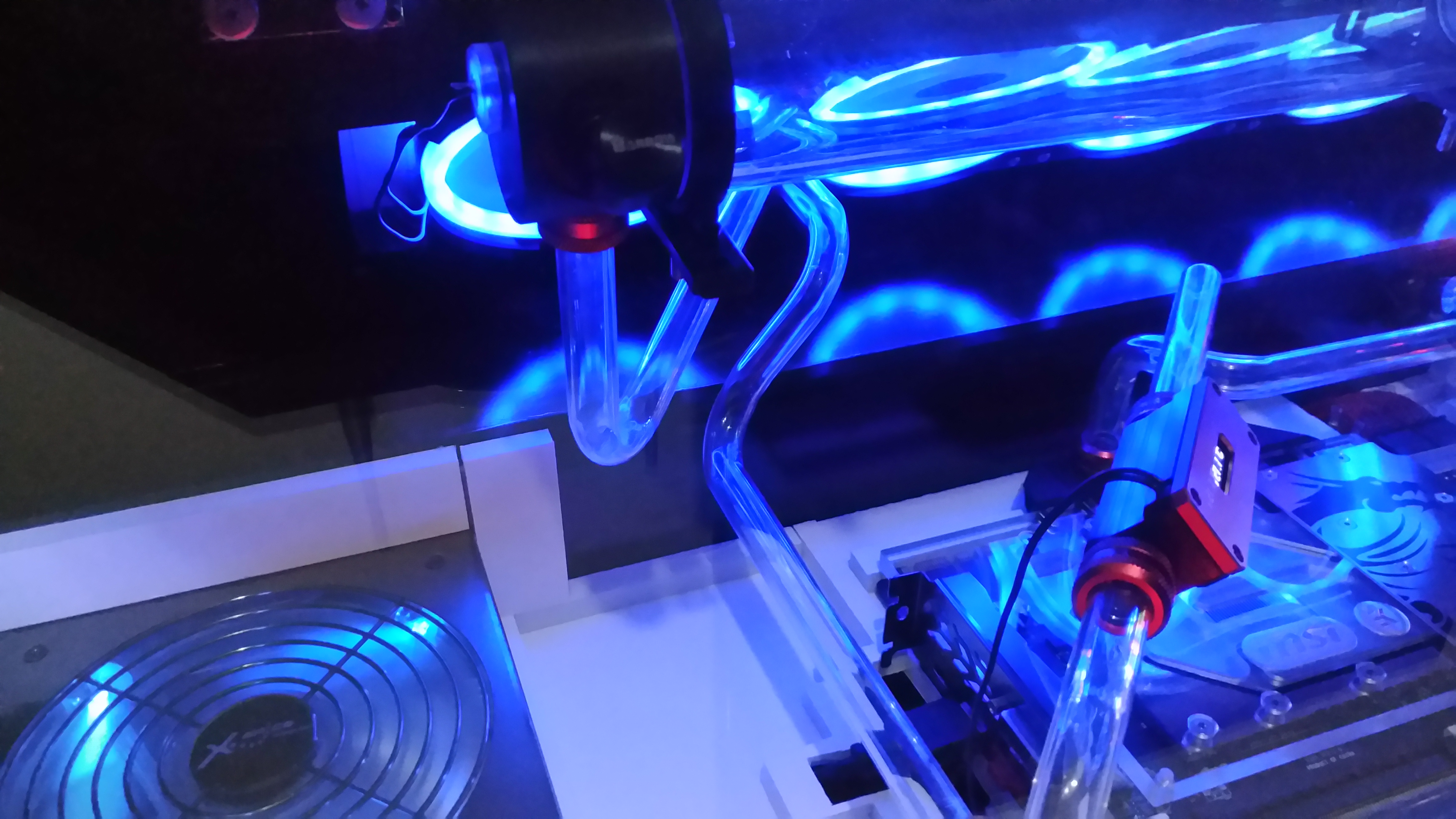

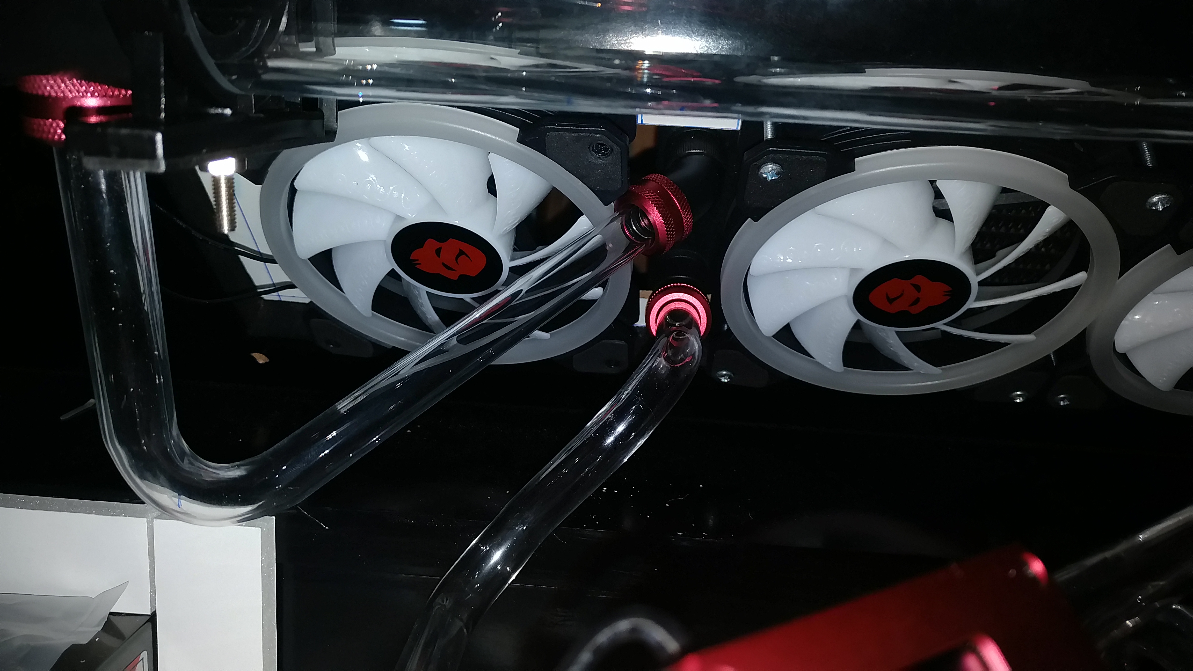

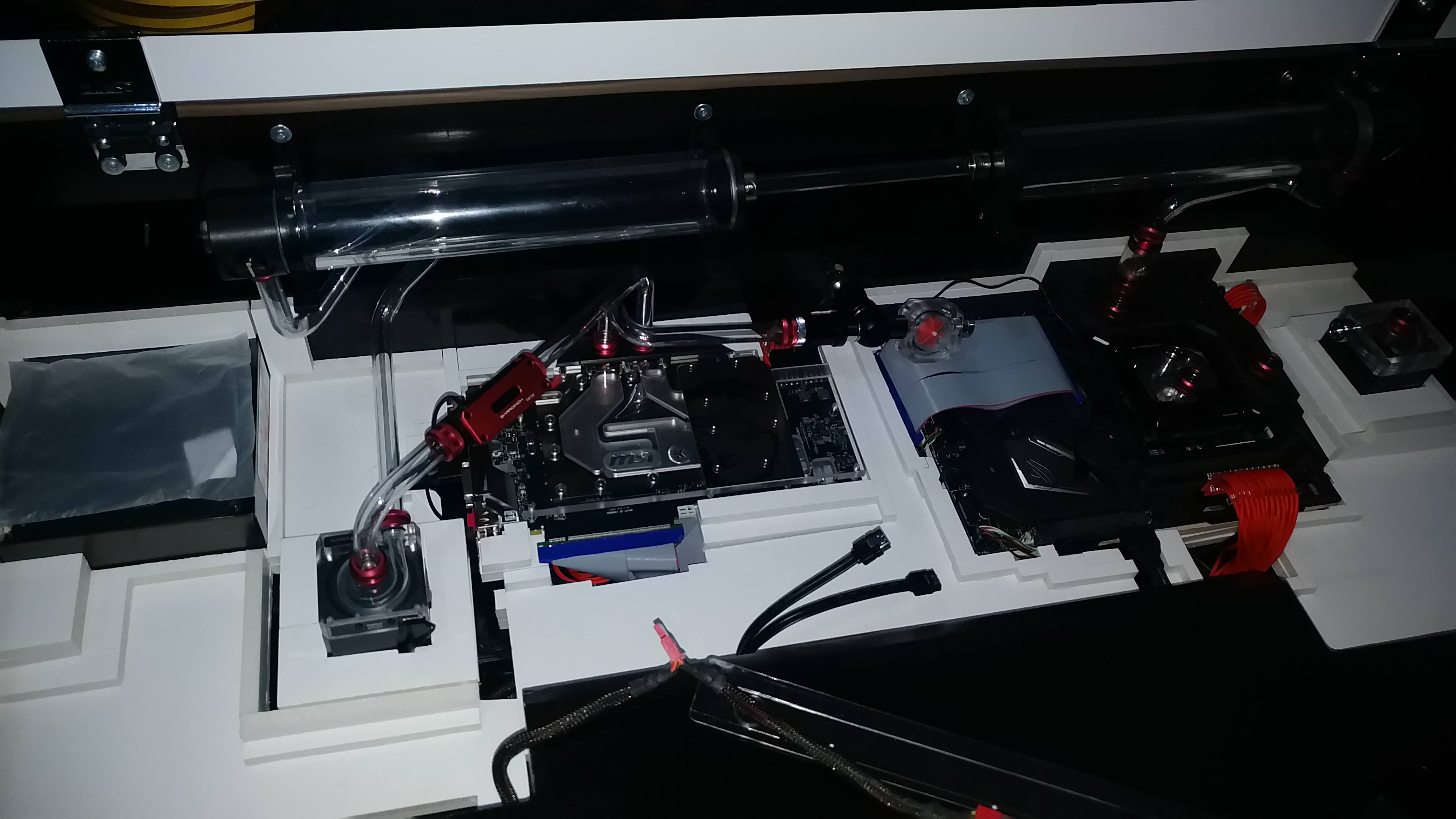

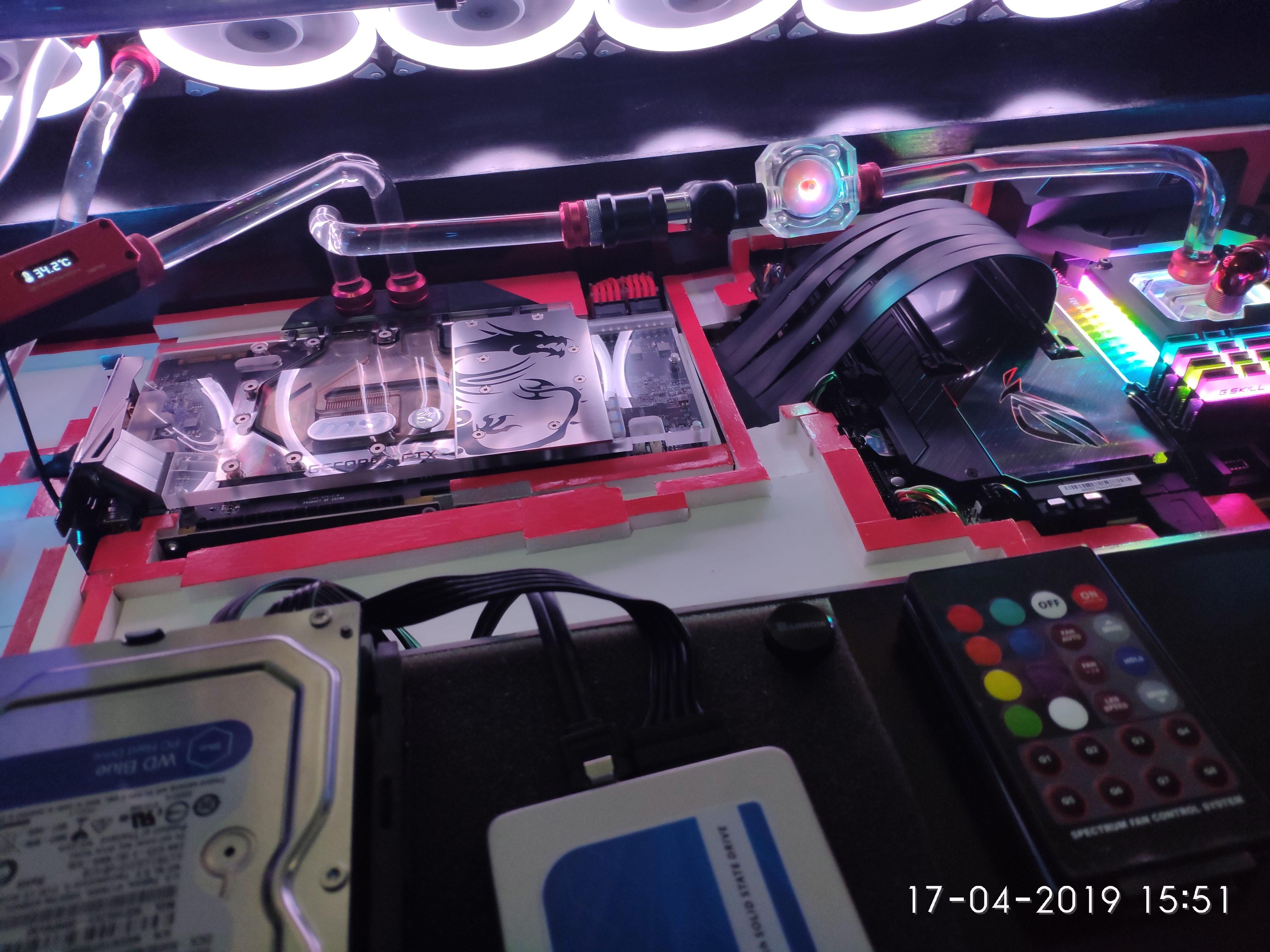

Boruları kesme bükme işi beni bayağı uğraştırdı, özellikle bu radyatör kısmı bana bir 14luj boruyu fire verdirtti. Çok şükür elimde fazladan bir boru artarak bütün boruların ebatlamasını bitirdim. ☺
Finale hemen hemen yaklaştım gibi yetişmeyen kablolar oldu onlar için uzatma almam gerekecek.
7 yıl
İki numaralı pompanın rgb kablosunu anakarta yetistiremedim. Başka bir sorunum kalmadı çok şükür ileri zamanda ise 4x cougar fan ile giriş fanlarını değiştireceğim.

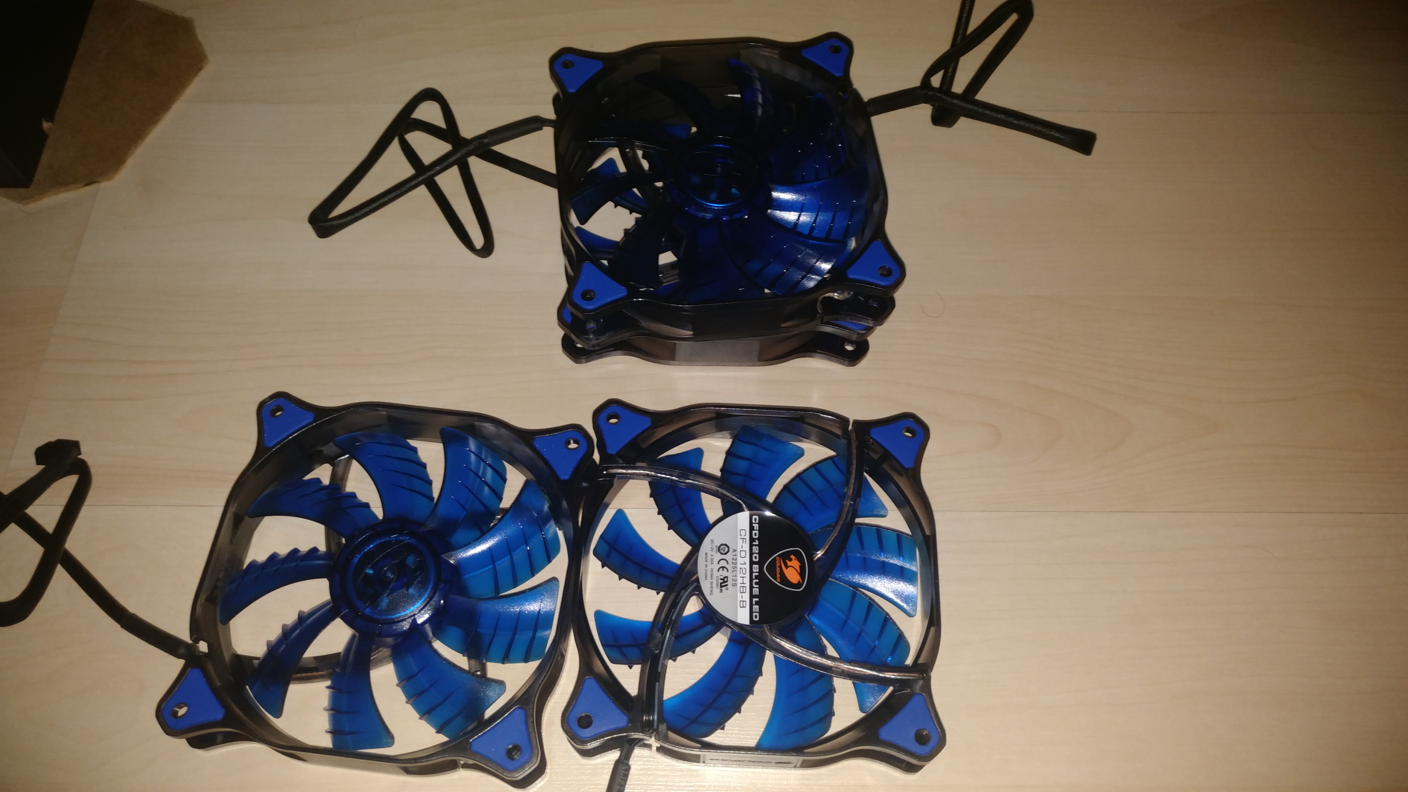

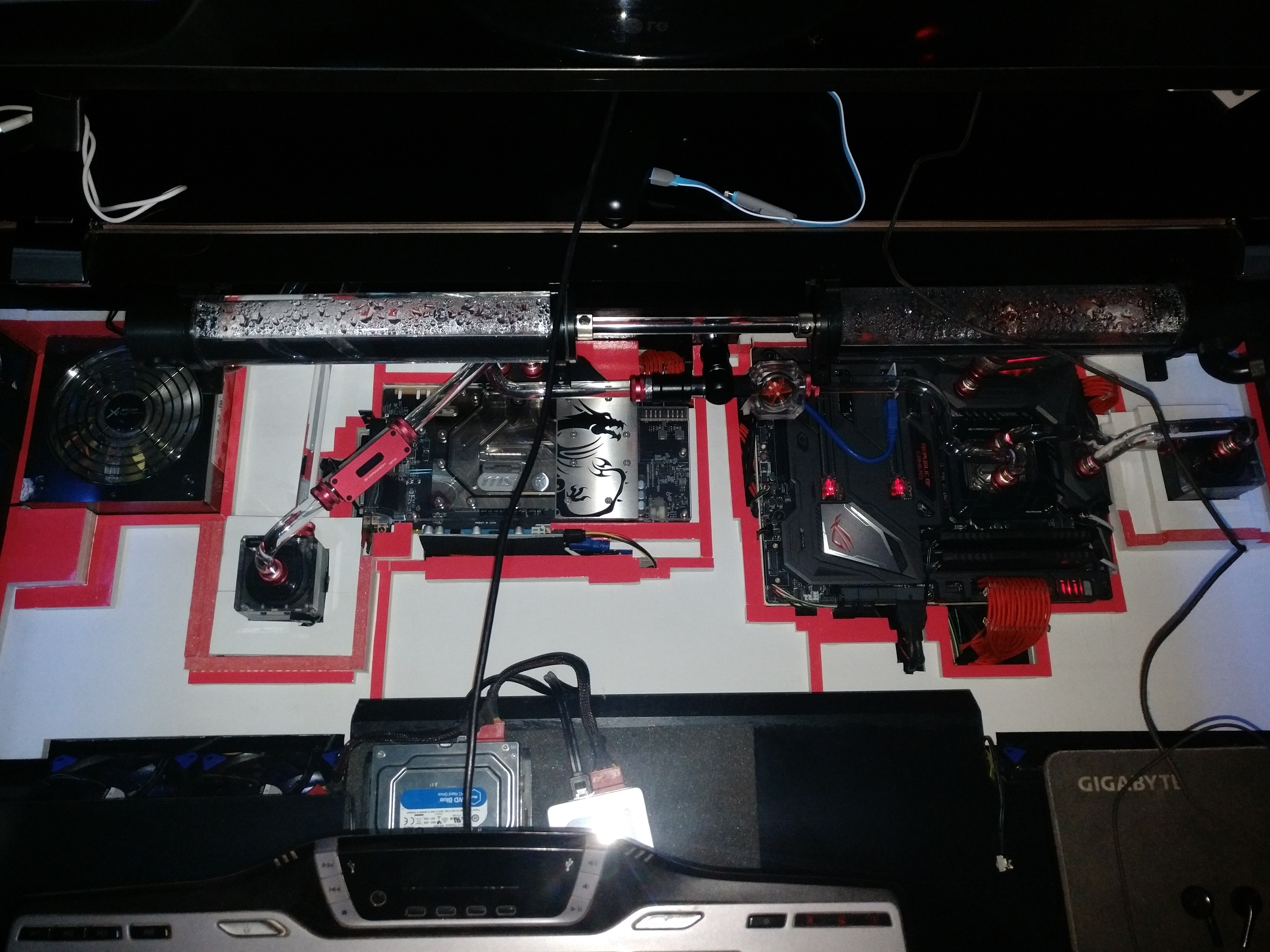

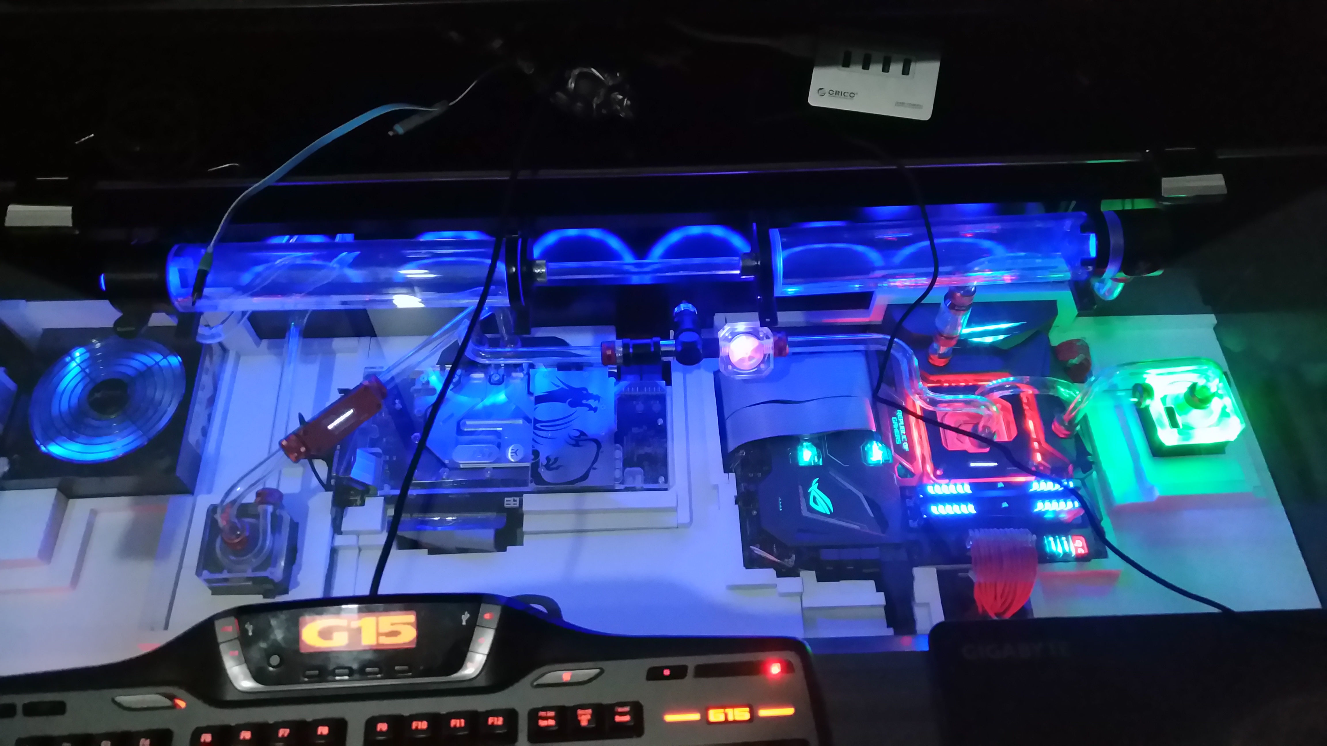

16x riser kullanmaktan vazgectım. Bu proje bileşenlerin çoğunun 2. el olmasına rağmen maliyet olarak beni zorladı. Proje toplamda 10500 ila 10800TL arasında bir masrafla bitti. Hesapta olmayanlar ve yapılan hatalar sonucu (fiyatın içine dahildir) kabaca 600TL ek masraf da çıktı. Ufak birkaç detay kaldı, fan filtrelerini bekliyorum, giriş fanları için 4x cougar fan alacağım...

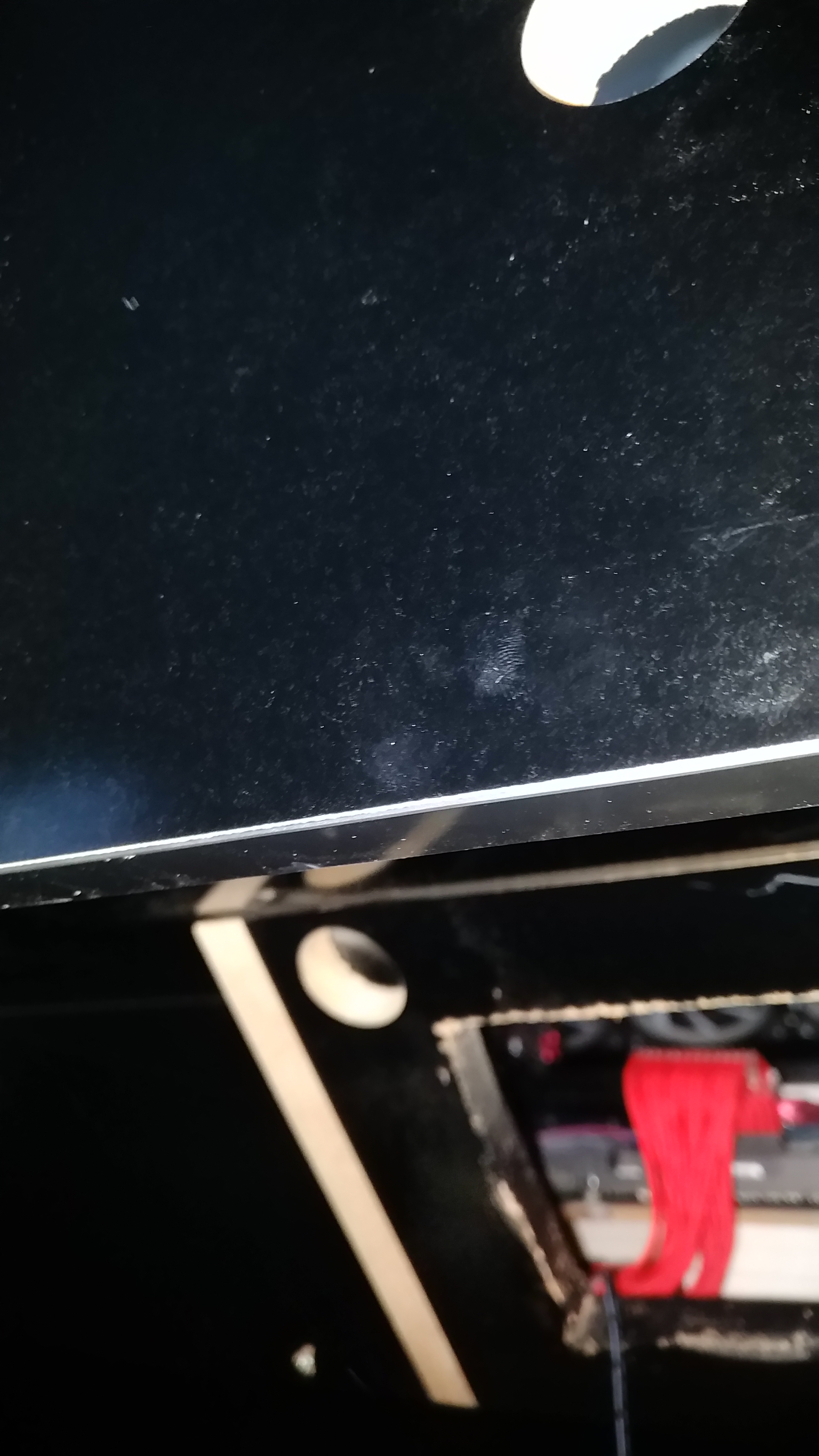

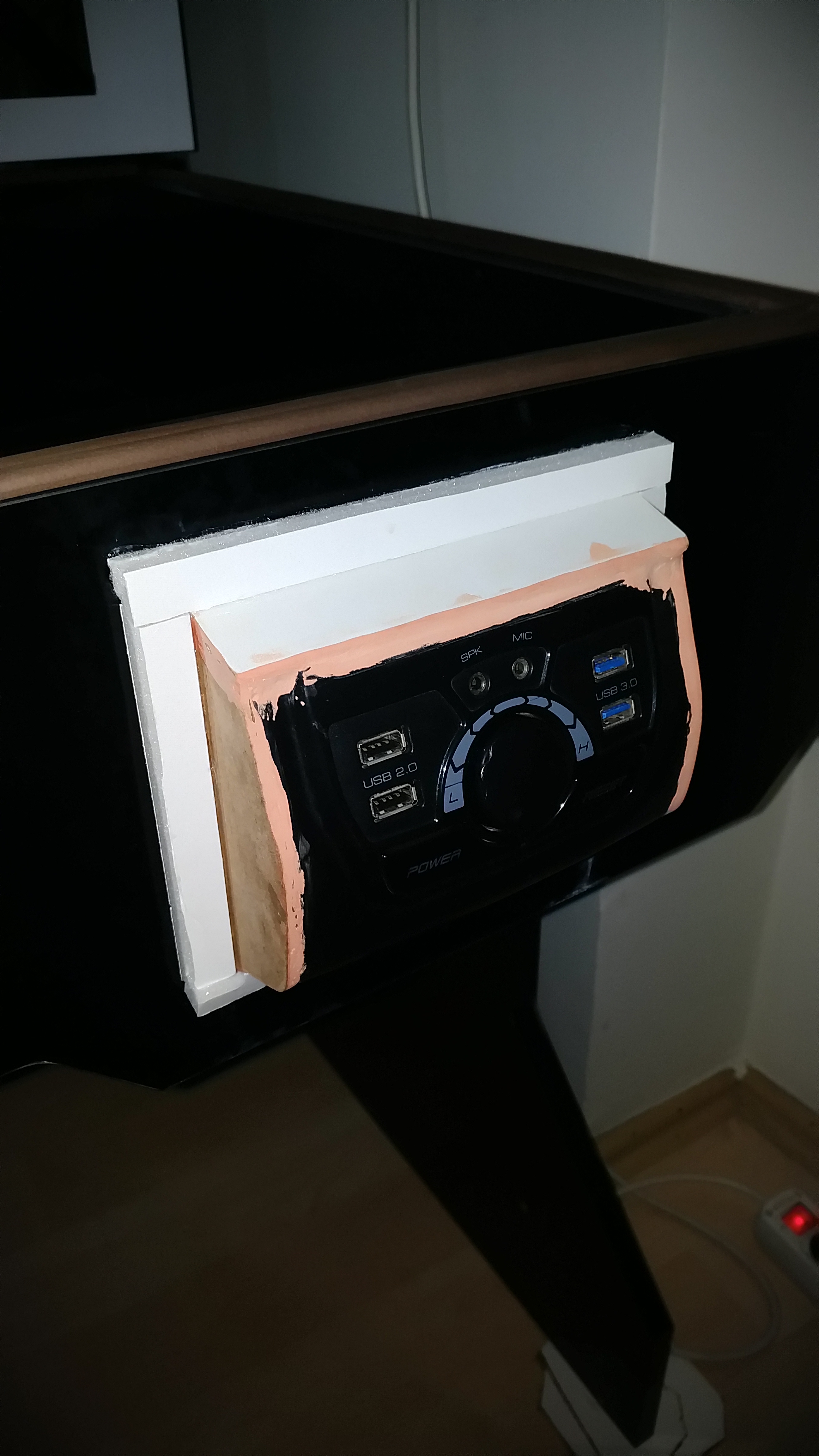

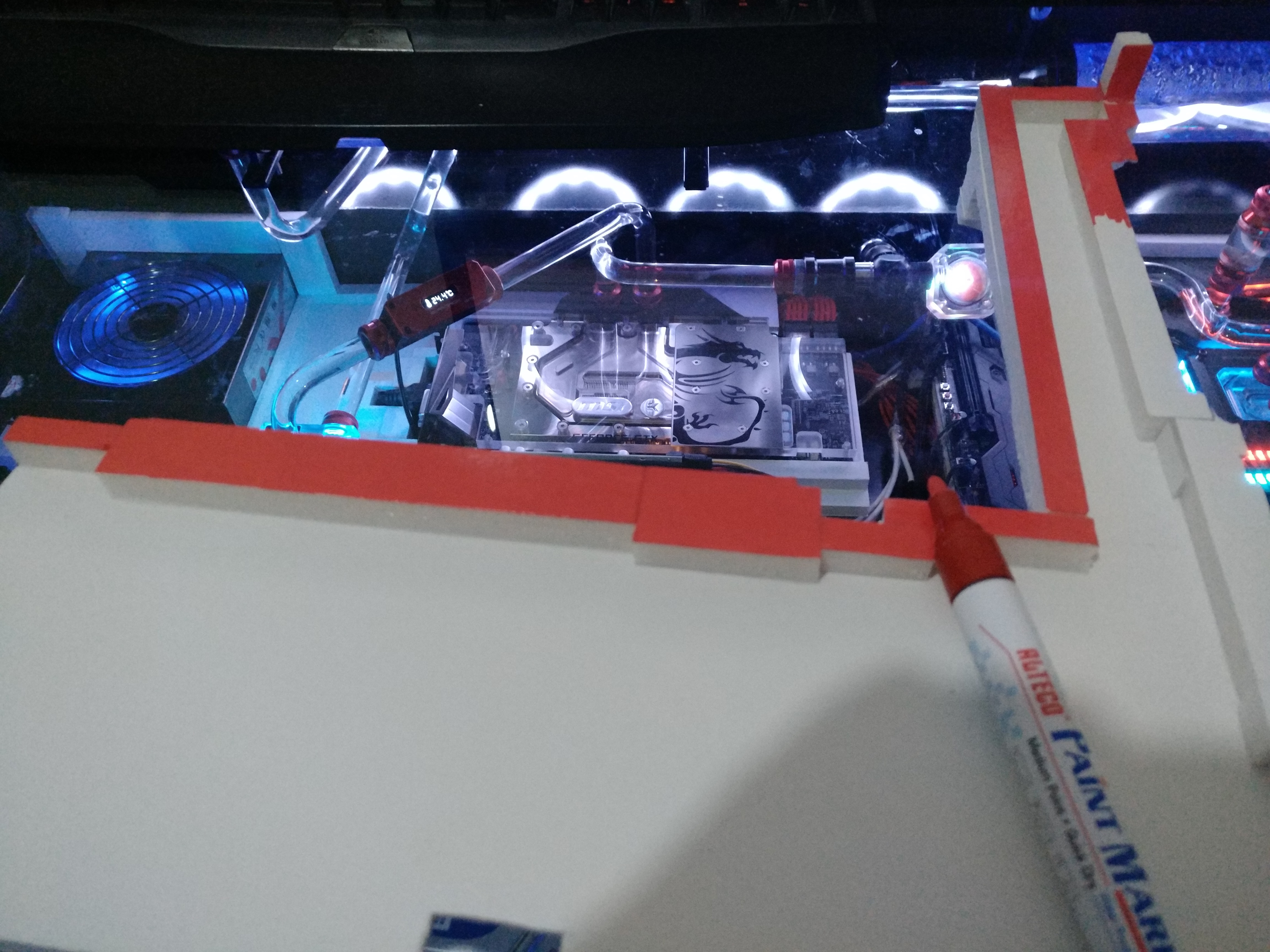

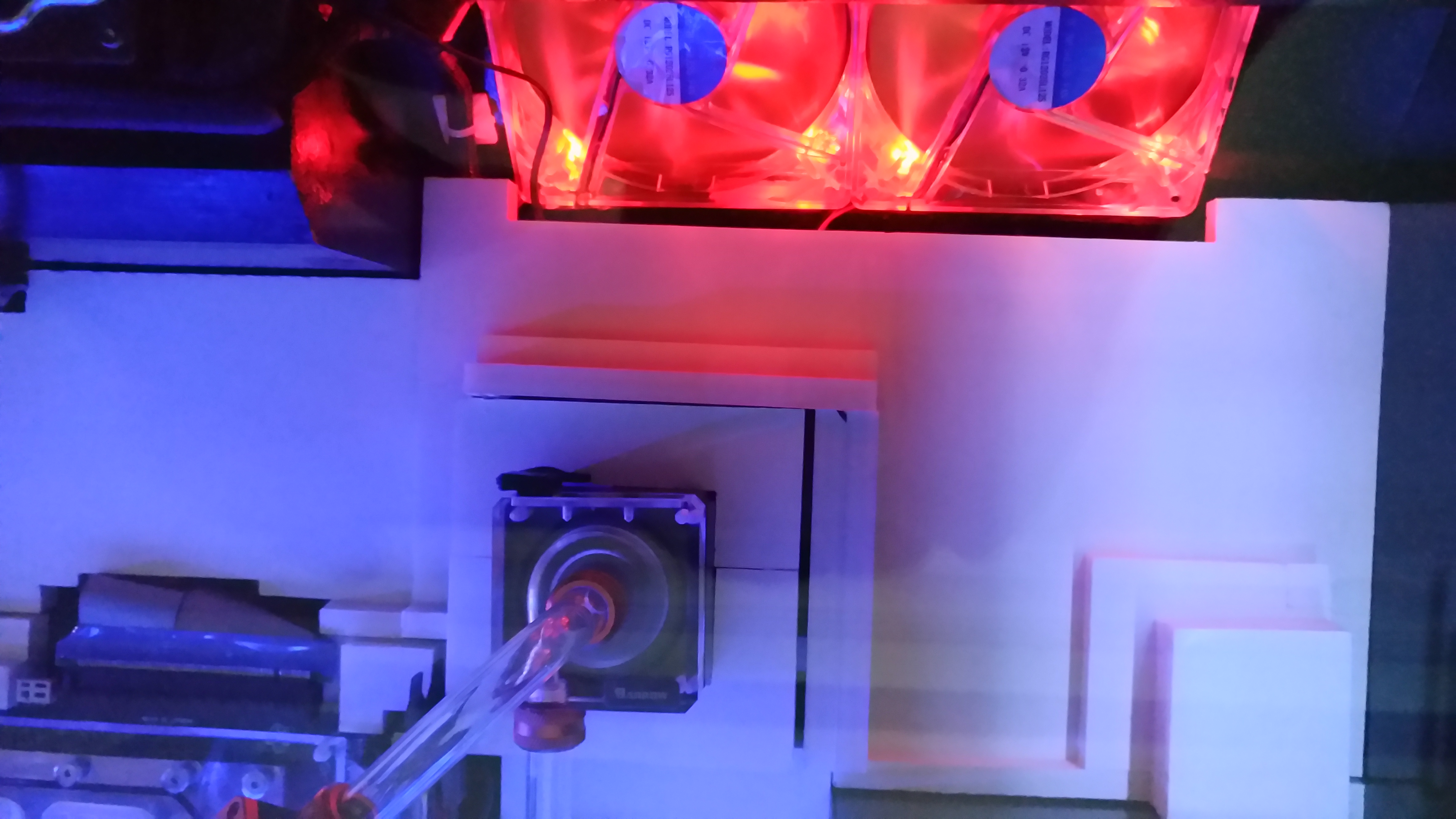

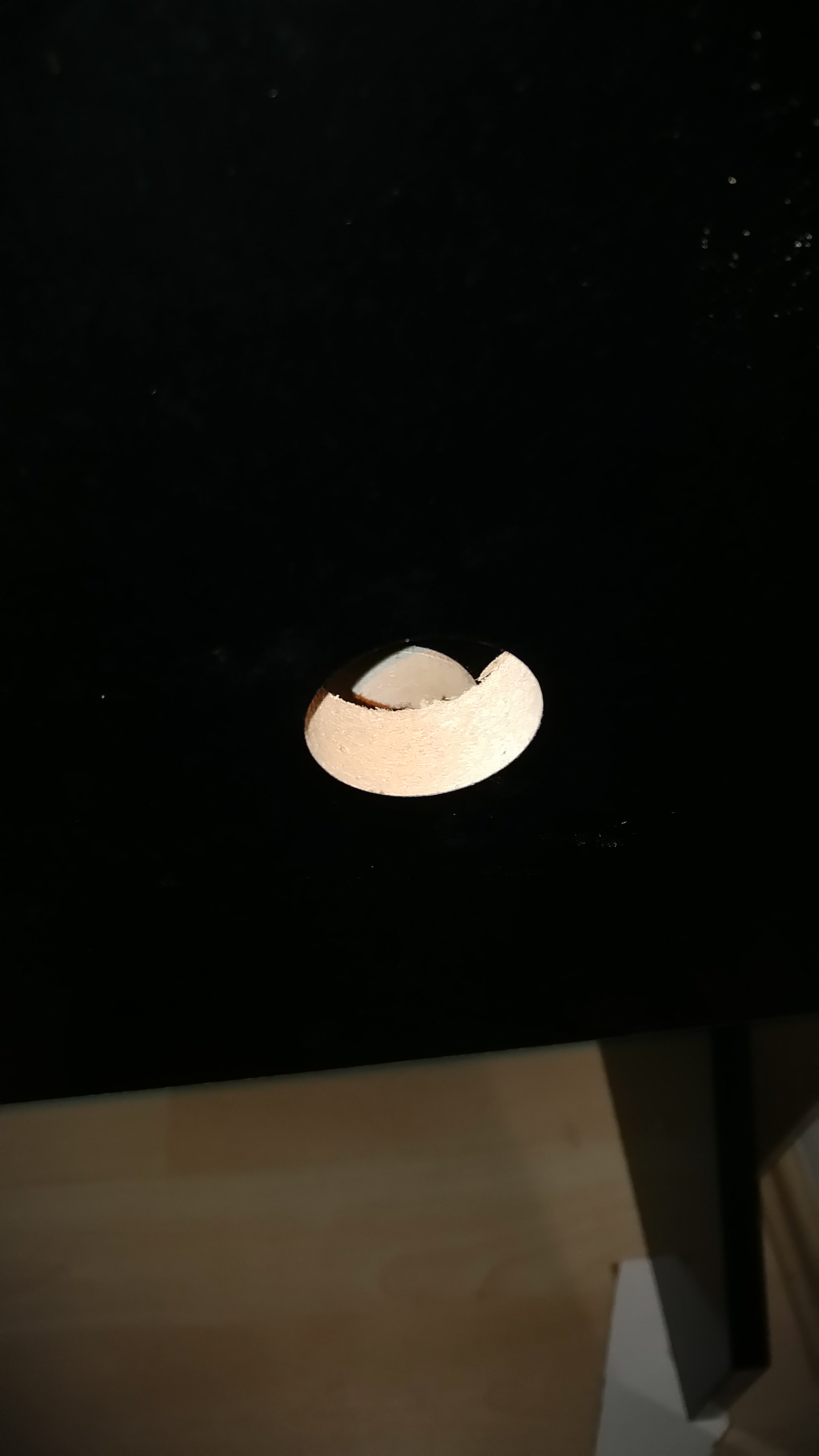

Ön panelin boyasını bitirdim, resimde yuzey kötü gorunuyor kabul ama boyle bir sistemde gözü alacak bir detay değil.

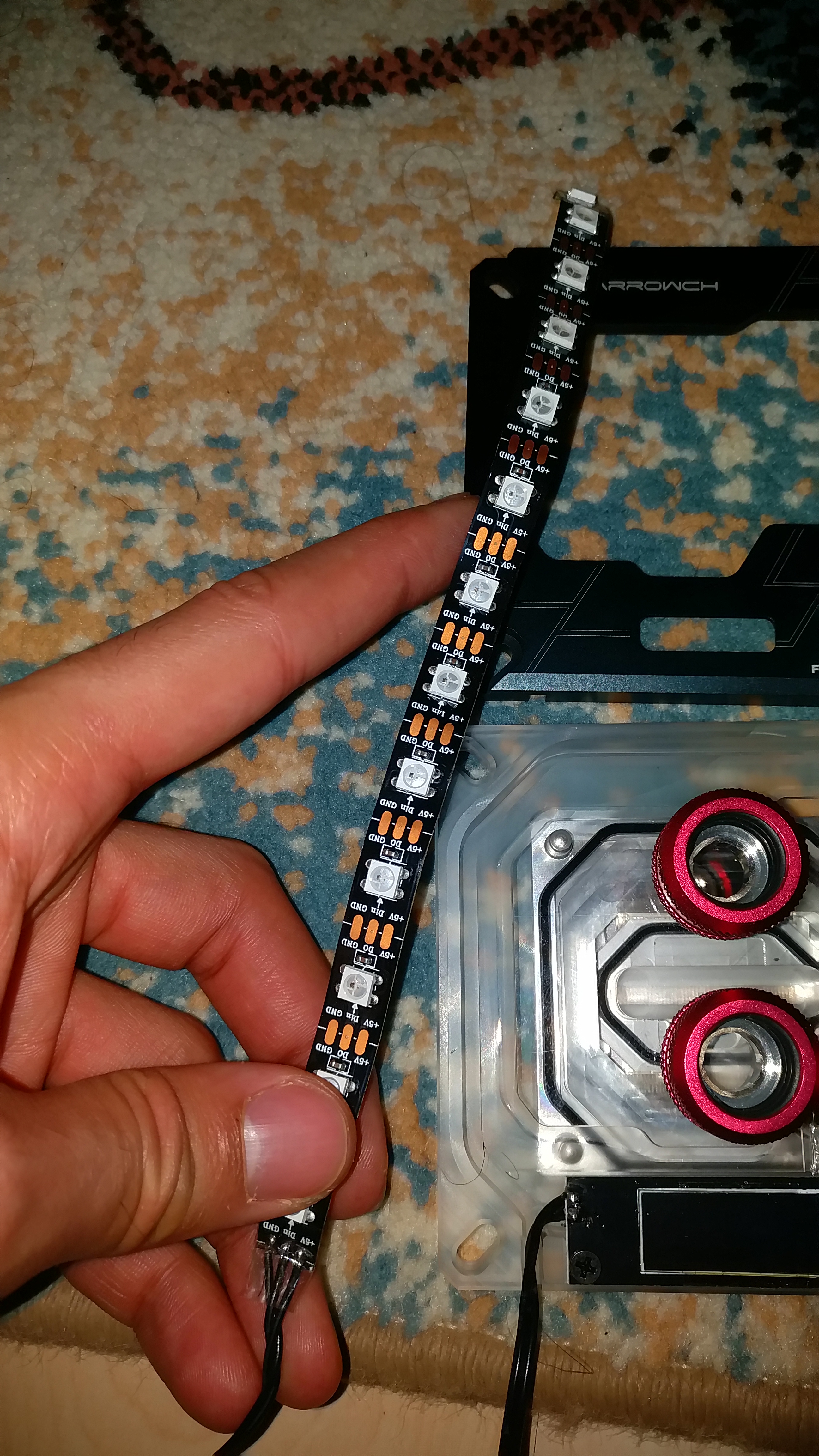

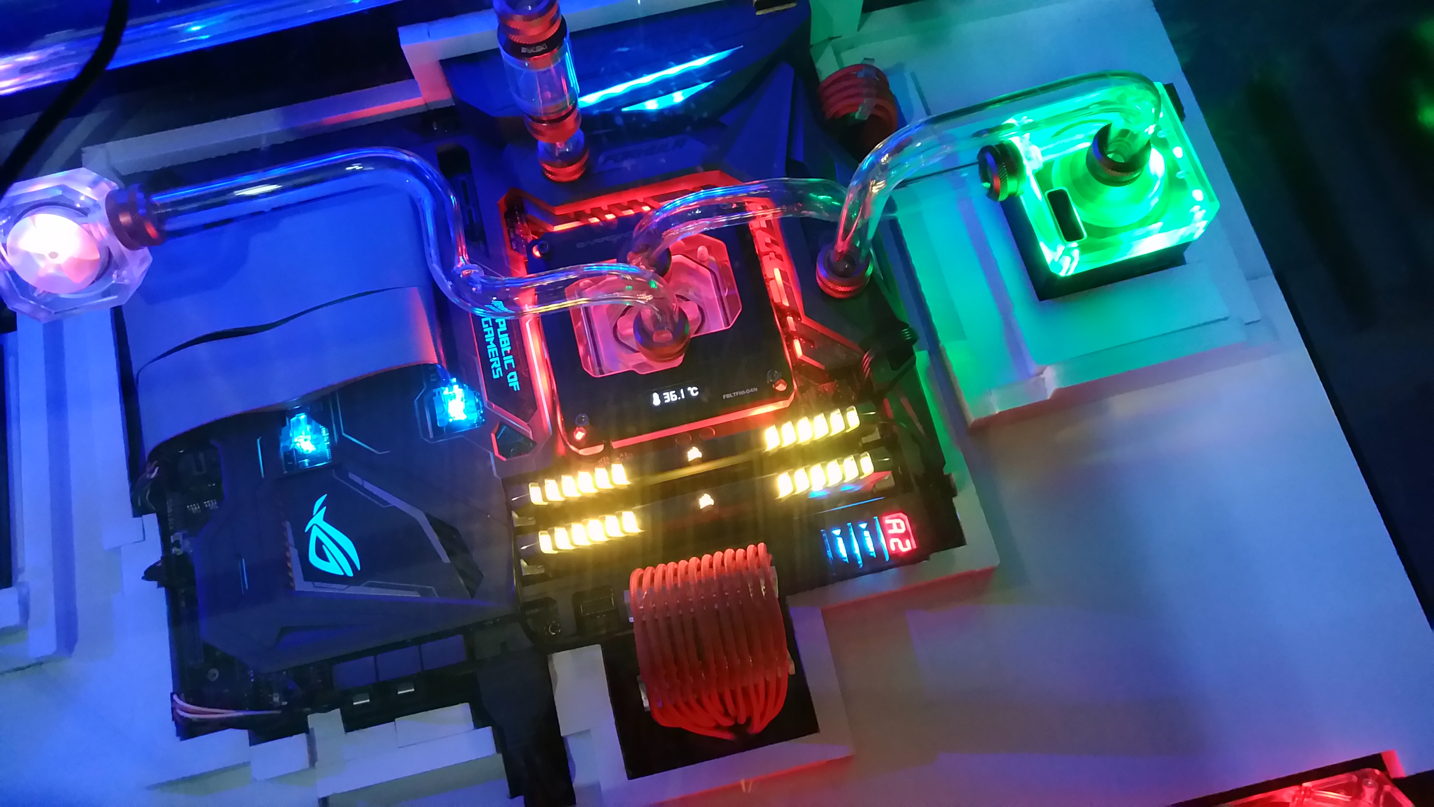

Asus Aura için rgb parçaları konumlandırayım derken cpu blogunun led şeritini komple yaktım (içim yandı...) ama elimde fazladan rgb şerit vardı içini açıp lehimle düzelttim, siyah kablo olsaydı gerçekten iyi olurdu...

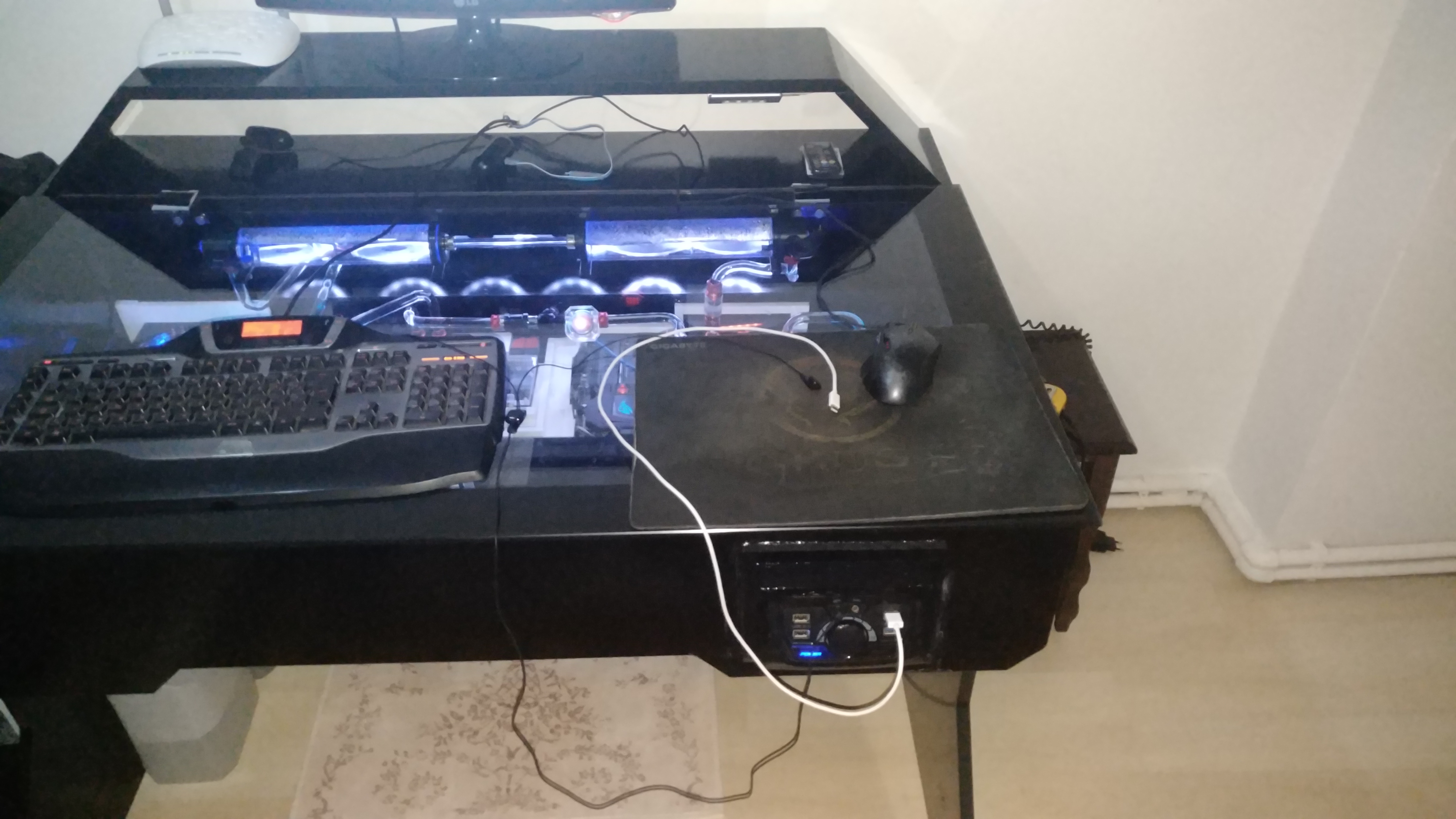

Sistemin genelini görmeniz acısından bir video çektim...

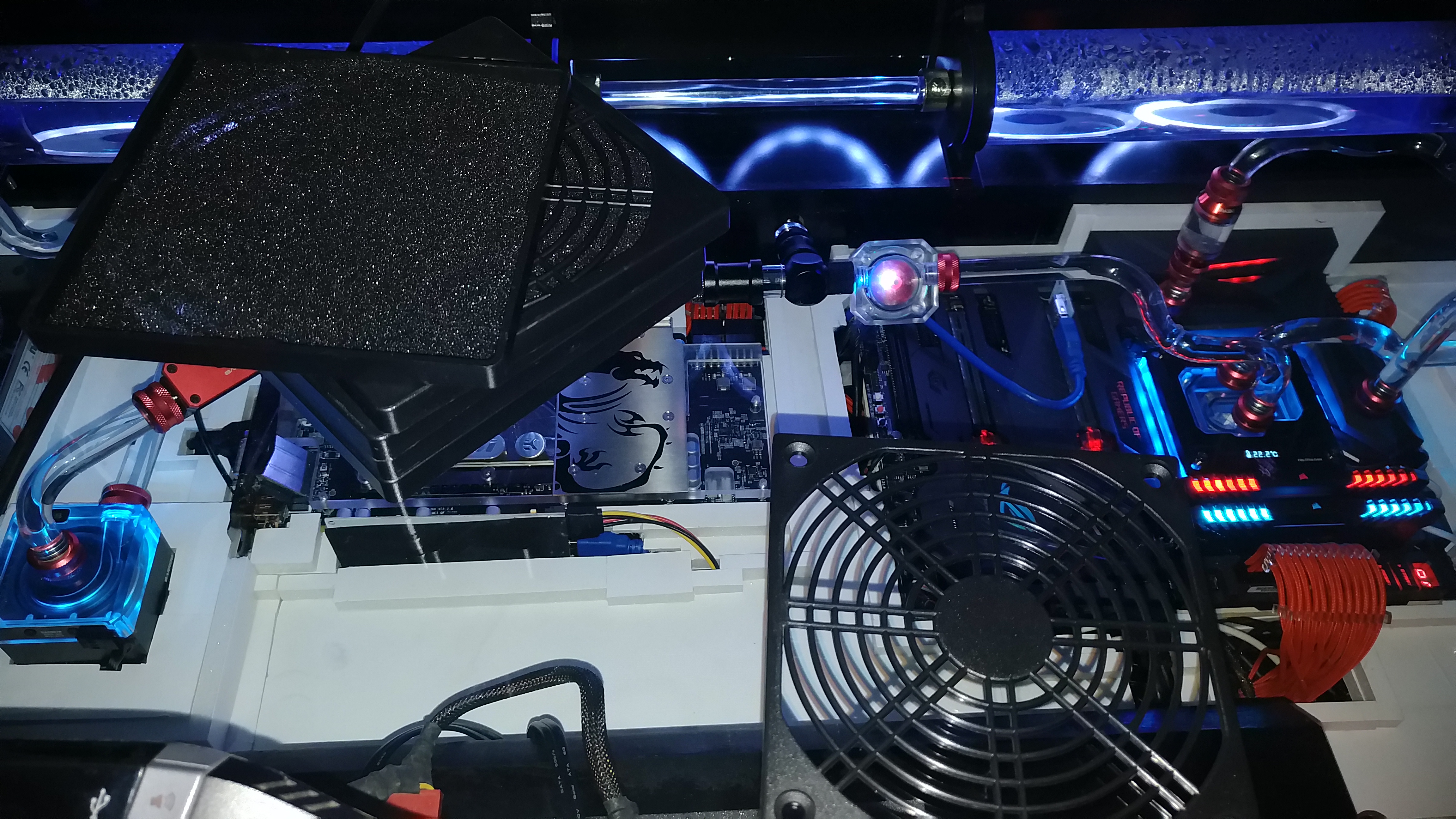

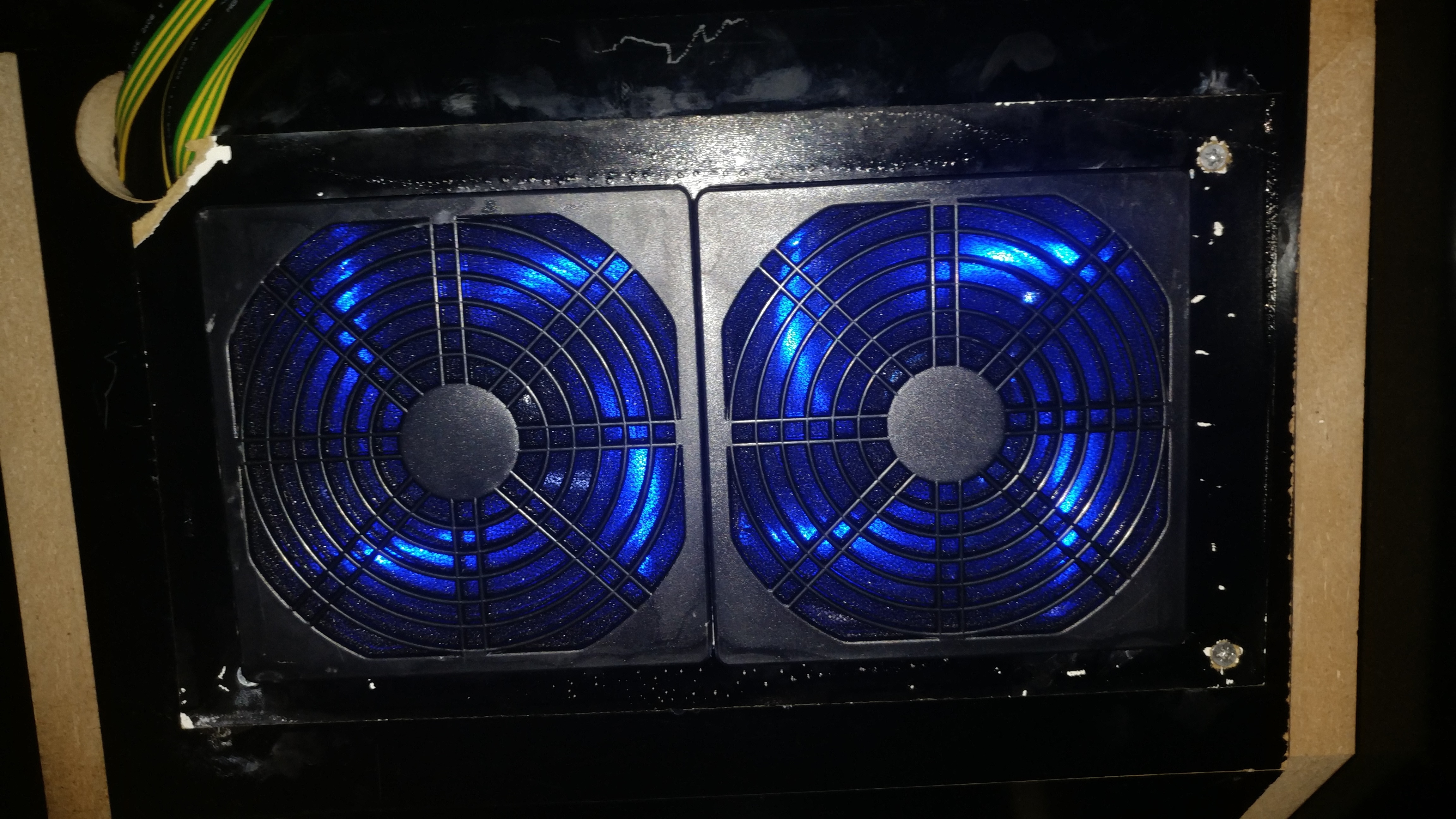

Ümidimi kestiğim çıkarılabilir fan filtreleri nihayet geldi, tanesini 1.10 dolar gibi bir fiyata aldım toplamda 6 tane. Burada almaya kalksam tane başı 20lira...

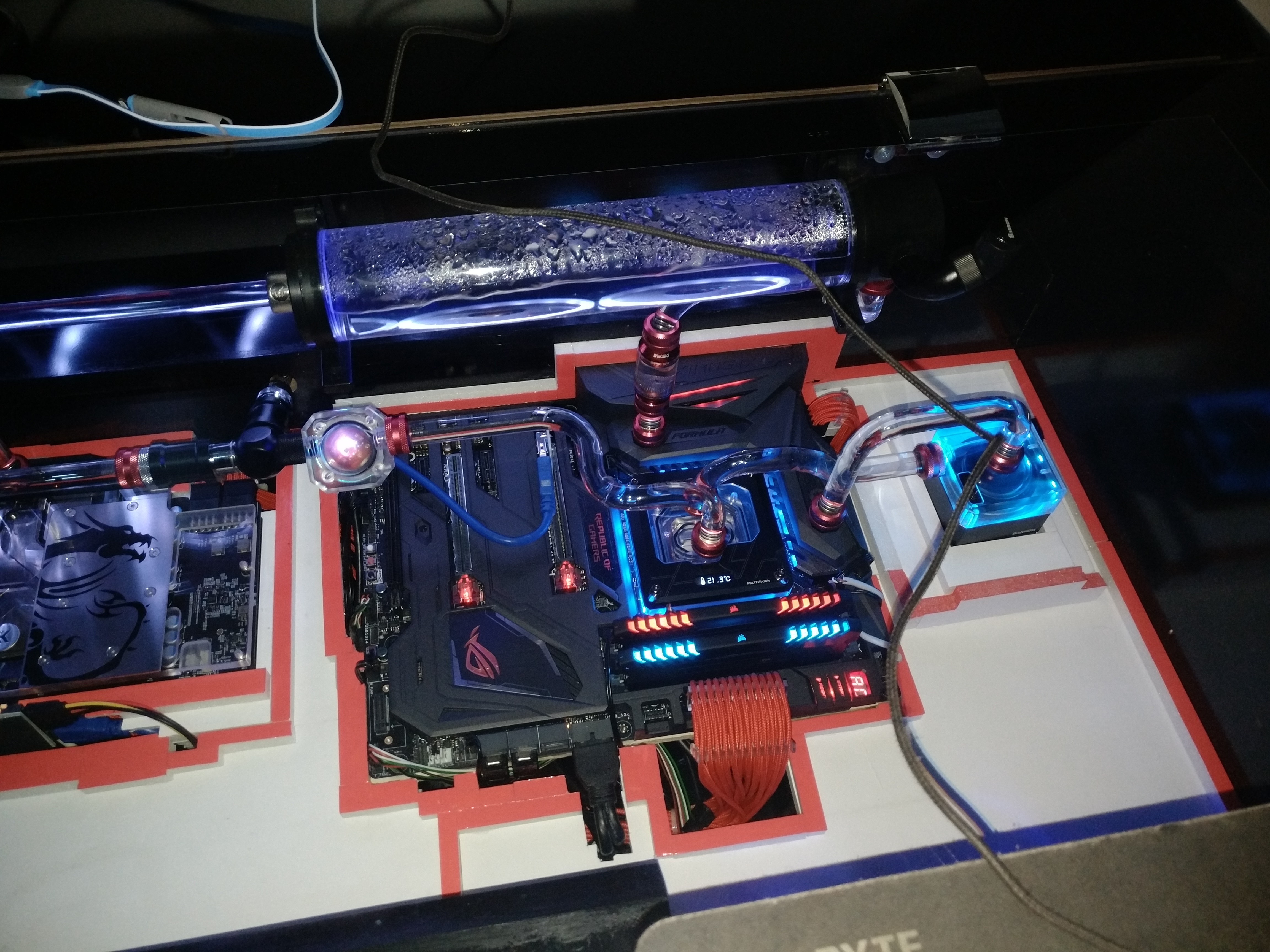

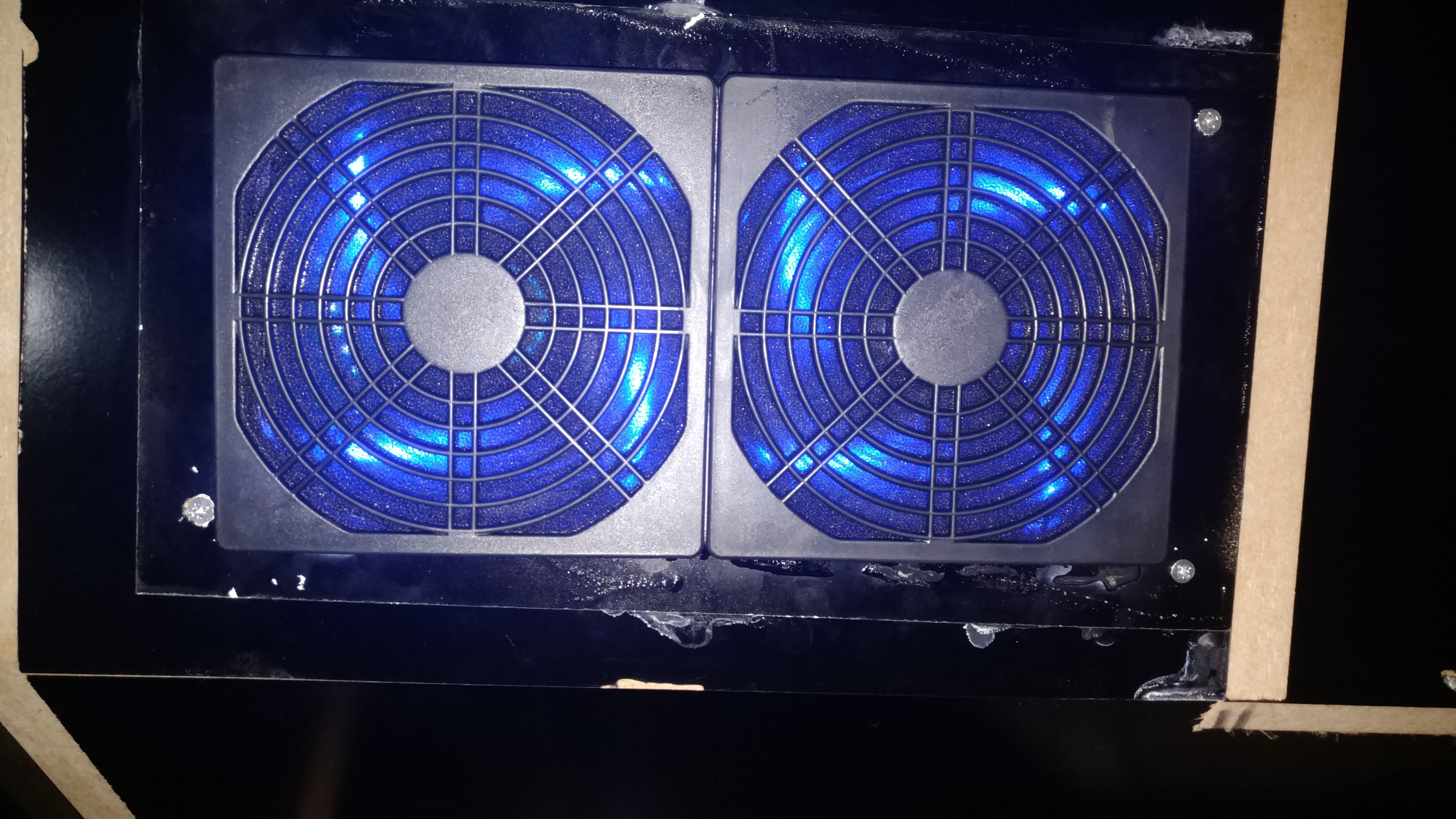

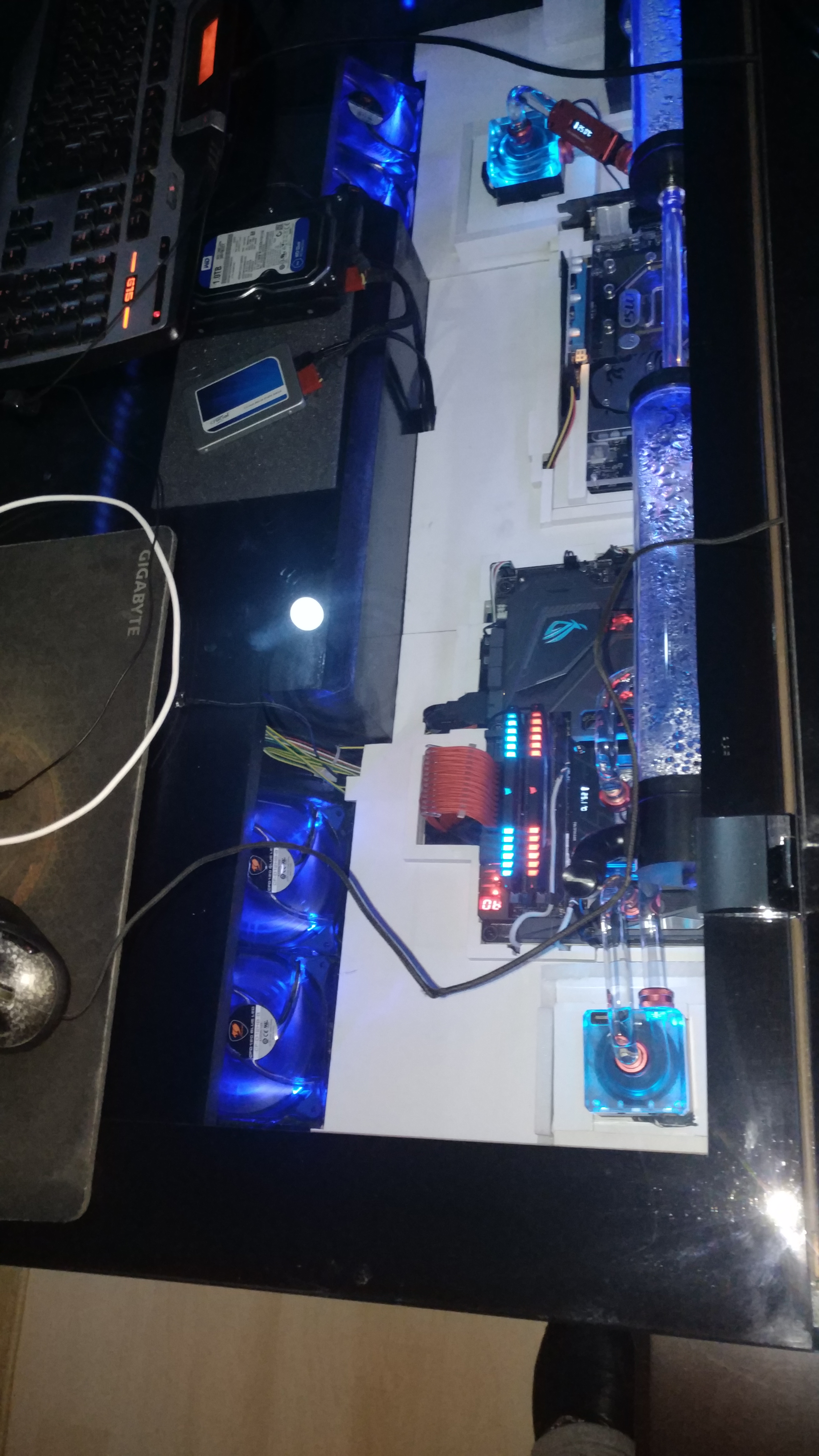

Fanlar da geldi ve motanjını bitirdim, 6 egzos fanı 4 giriş fanın içeride sağlam bir vakum alanı oluşturdu.

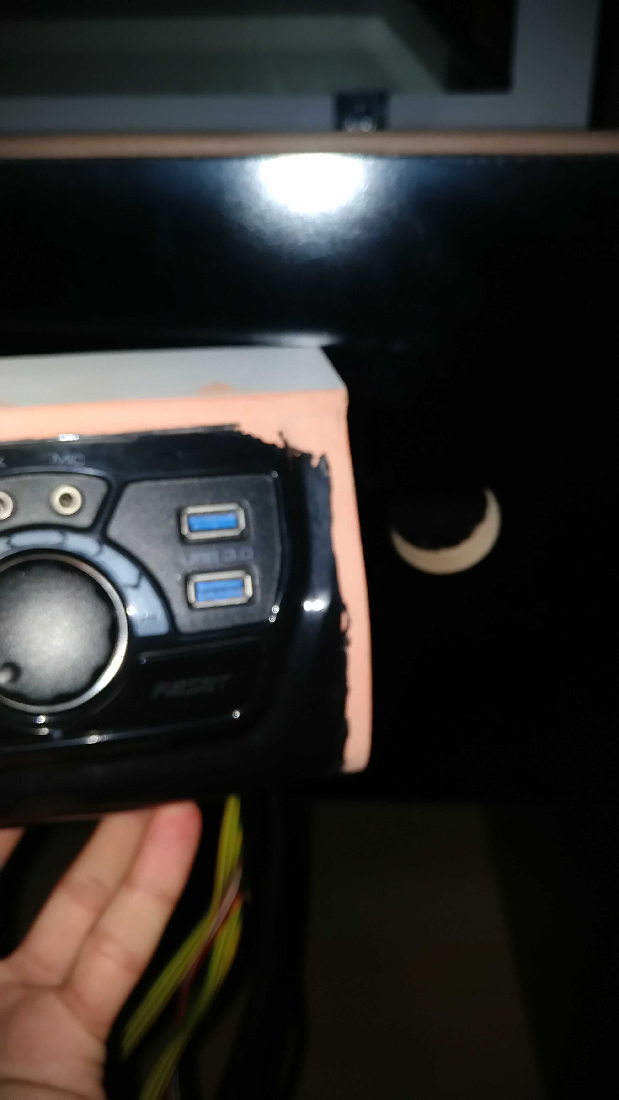

Kırtasiye ve boyacılar da bulamadım, n11 üzerinden örtücü boya kalemi aldım masa içinde boyama yapacağım. Bittiğinde resmini atarım 🙂

Kamera serseri gibi duruyordu bu şekilde bir sabitleme bence çok şık oldu.

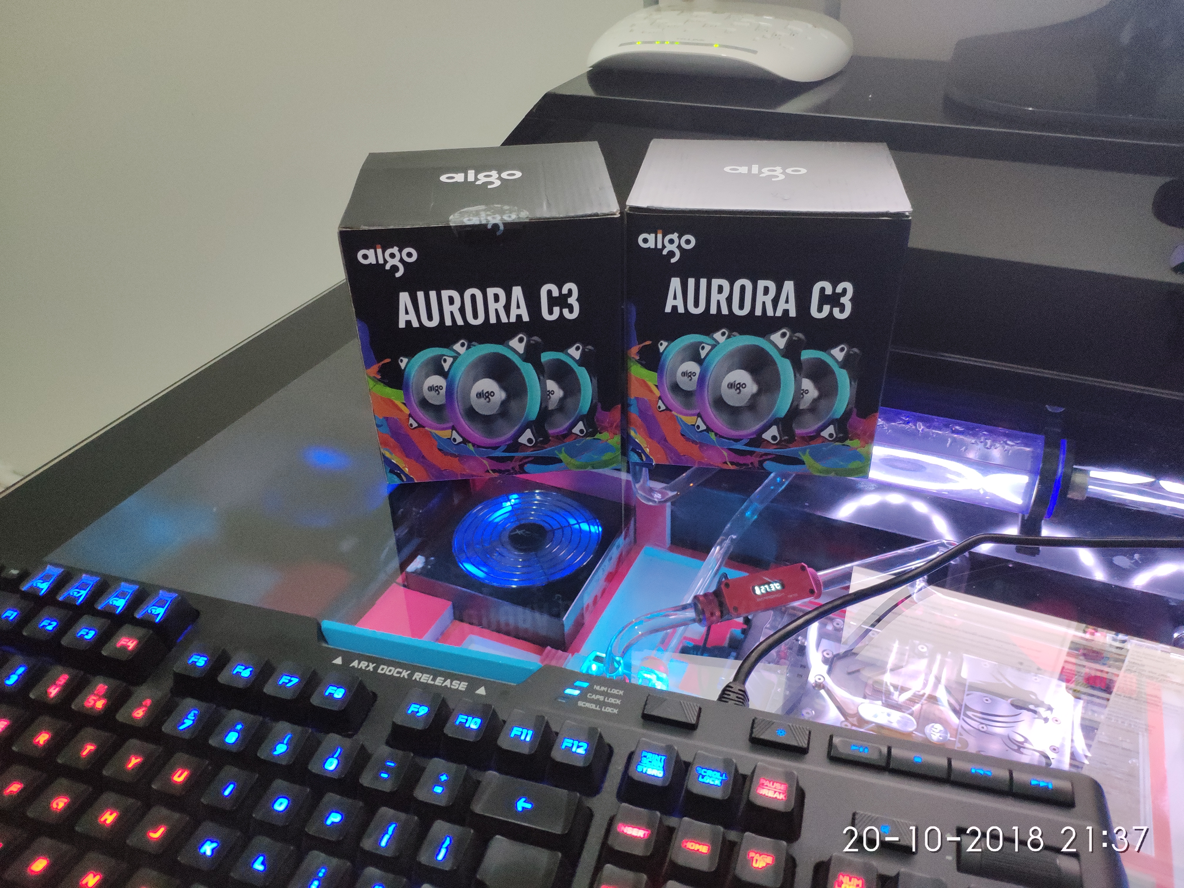

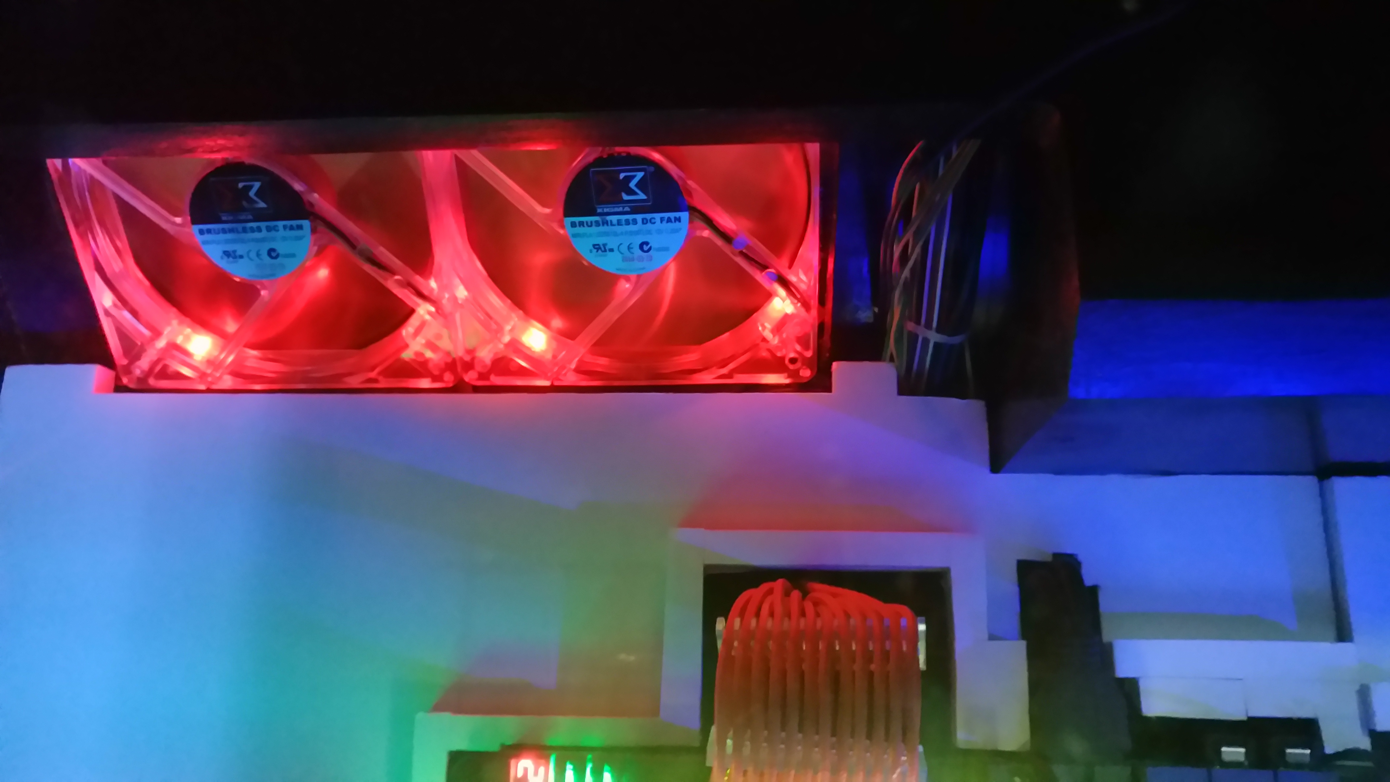

Evet, önceki fanlarını devrini ayarlıyamıyordum ve ledleri biraz sönük kalıyordu. Ben de 6 adet aigo c serisi fan ve 1 metreye 144lük led şerit alıp cpu bloğun ledini modladım sonuç şahane tabiki :)

Hocam ciddi anlamda tam profesyonel bir çalışma olmuş, ellerinize sağlık. Çok beğendim uzun seneler kullanırsınız umarım.
6 yıl
Çok teşekkür ederim, profesyonelliğin yakınından geçemez. Gerçekten çok büyük hatalar var, mk2'ye niyetim var :D

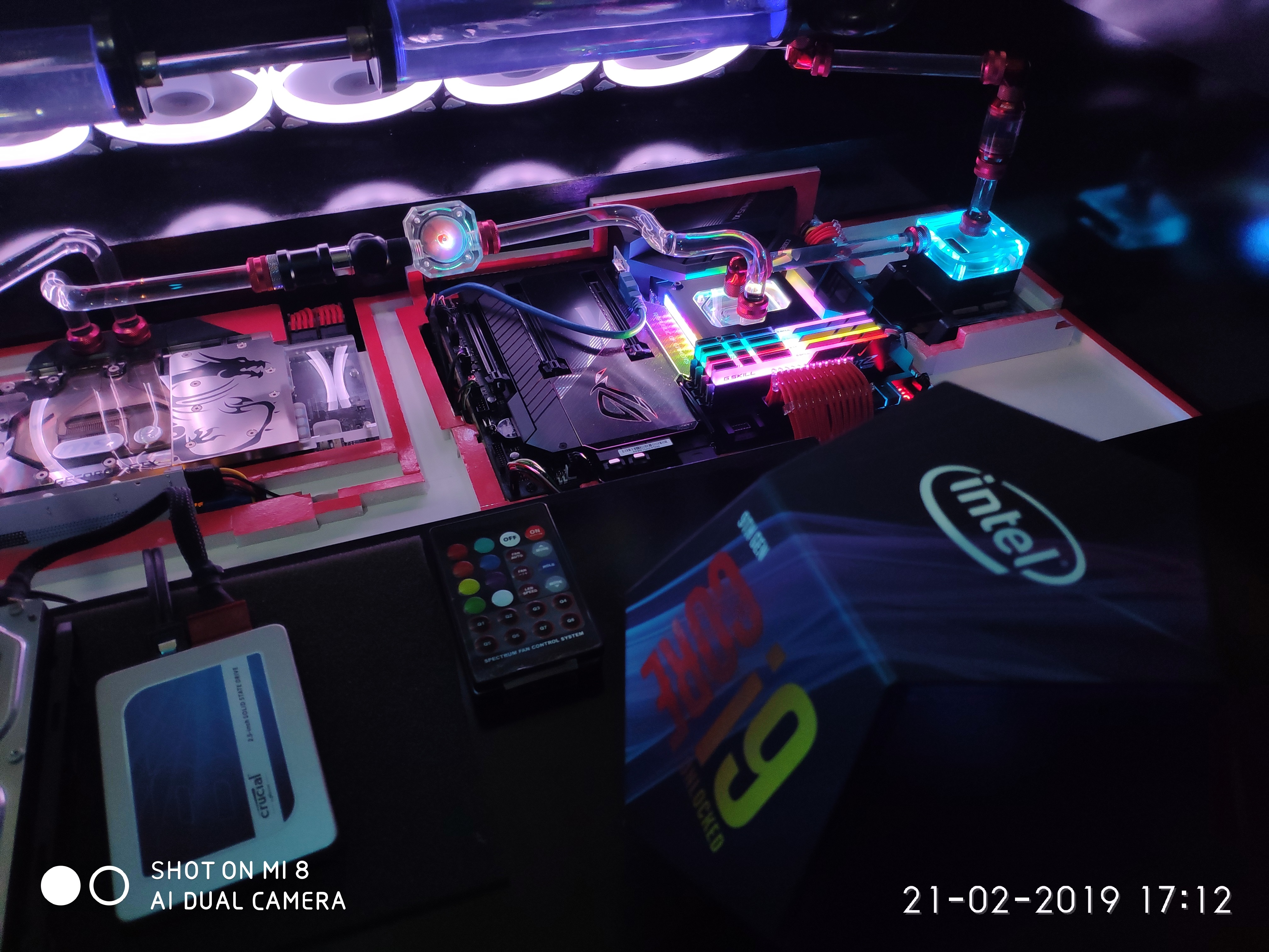

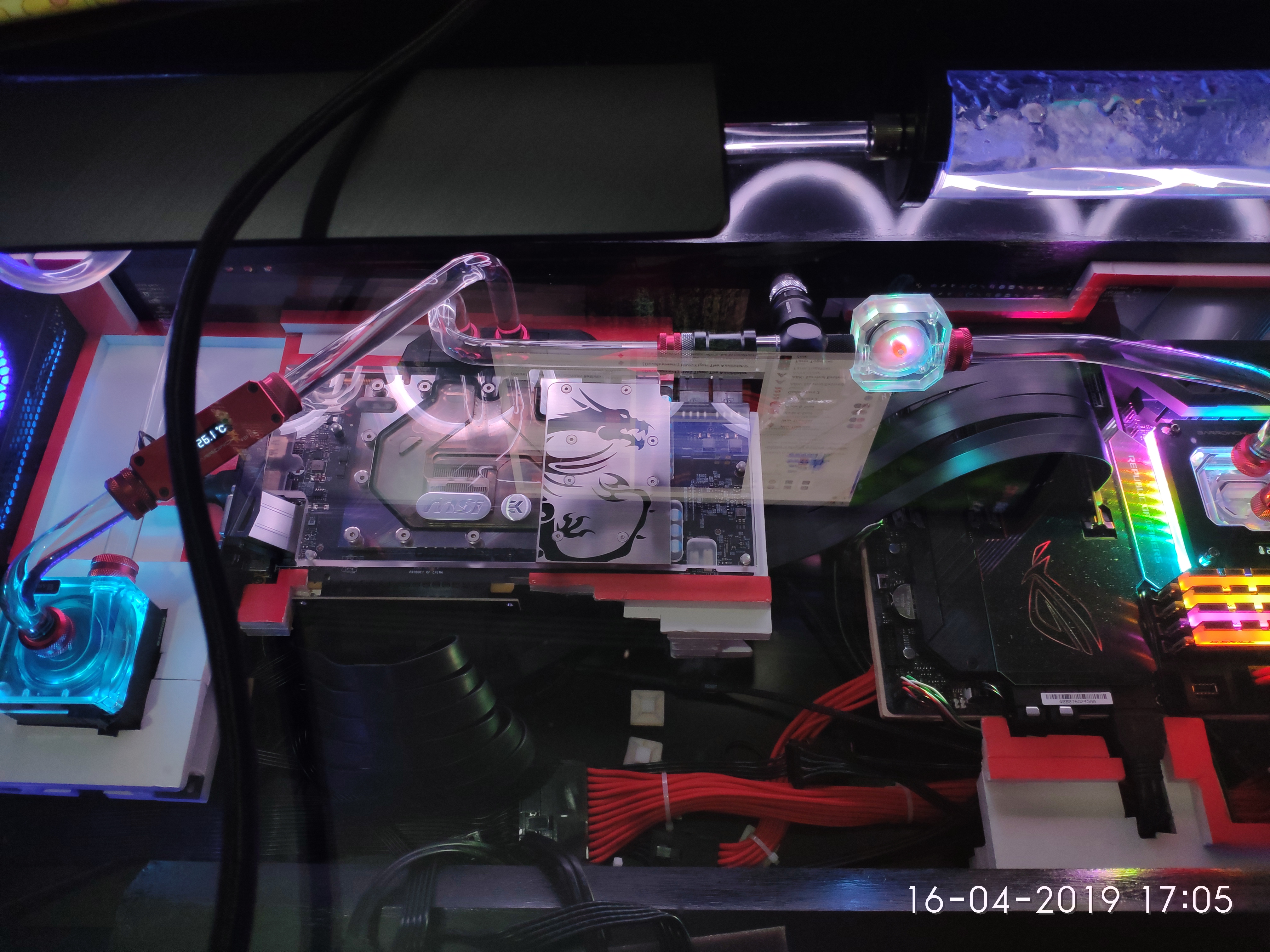

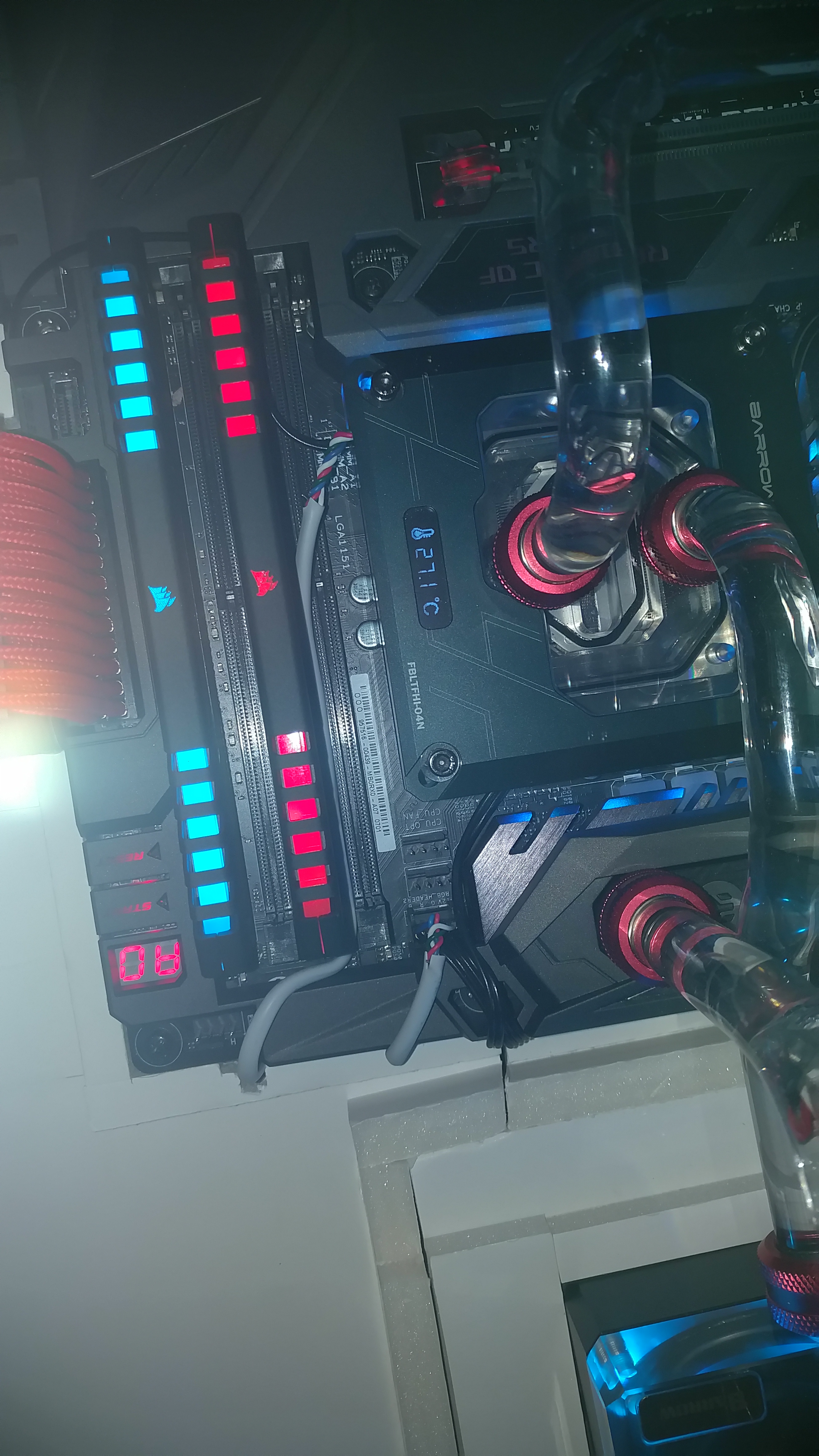

Sistemi 9.nesile terfi ettirdim, 1 ay oldu pcie 16x extender bekliyorum o da geldiğinde eksik kalmayacak :)
İşlemci 9900k
Ramler 4x8 3200mhz cl-16 tridentz
Anakart ise rog maximus xi code :)
6 yıl

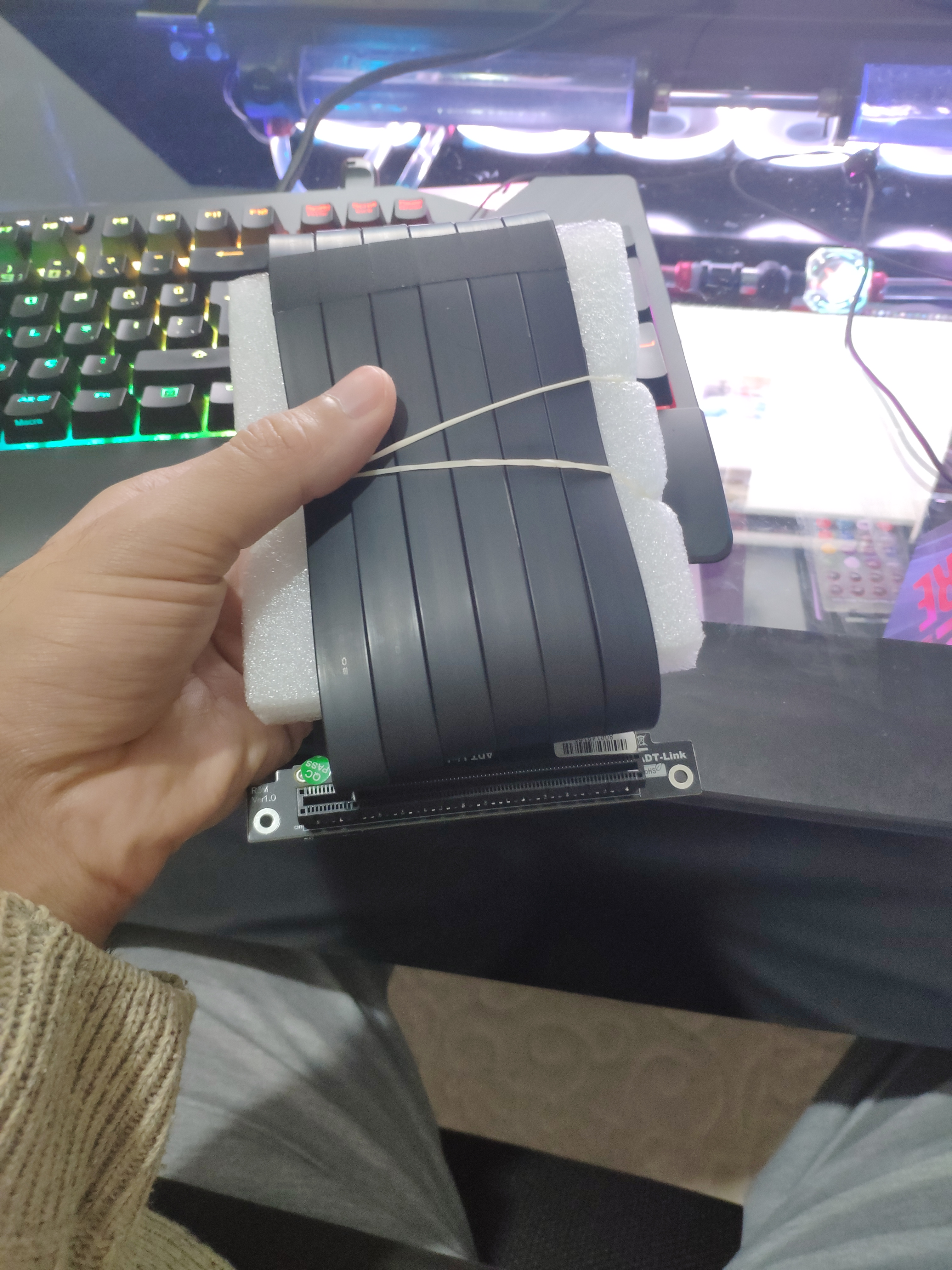

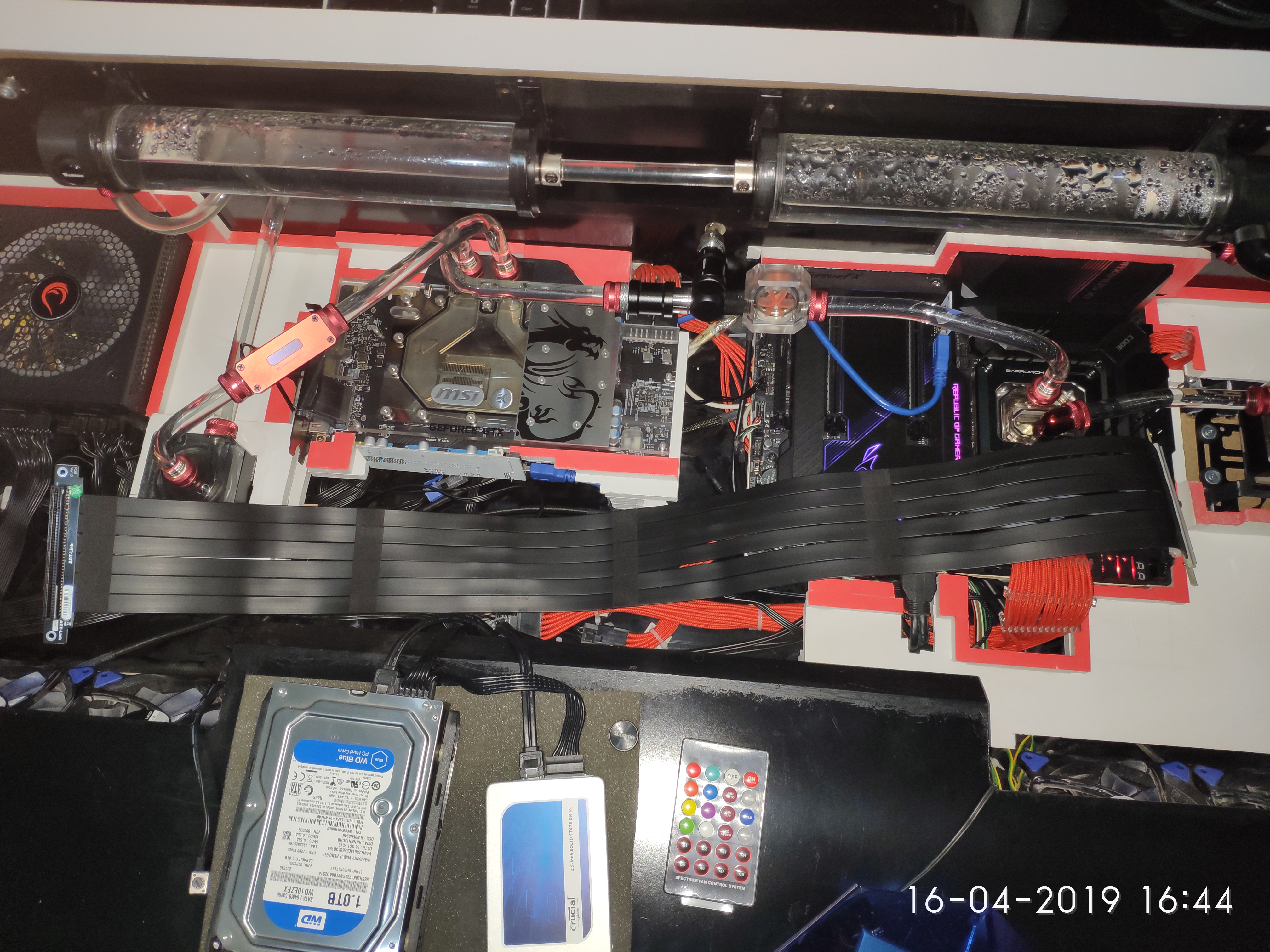

Extender kart da geldi sistemi nihayete erdirdim, 80cm uzunlukta, gen3 hızında sıfır performans kaybı :)
