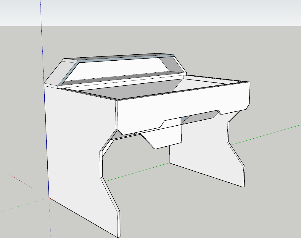

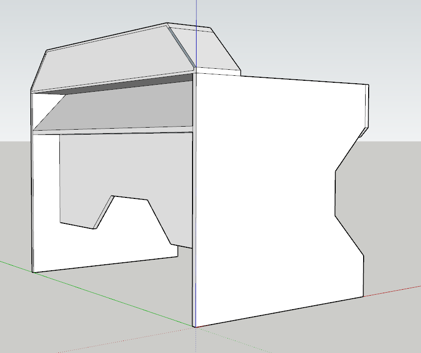

Uzun zamandır böyle bir projeyi yapmayı düşünüyordum lakin elimde toplu para olması gerektiğine kendimi şartlamıştım. Şimdi bu kararımdan vazgeçtim yavaş, yavaş ve projemi geliştirerek ilerlemek istiyorum. Bismillahirrahmanirrahim!
1- Masayı mdf lam olarak yapmaya karar verdim. İlk başlardam ham mdf üzerine astar+boya yapmayı düşündüm lakin maliyeti arttırdığından siyah yüzeyli mdf de karar kıldım.
2- MDF lamın siyah rengi soluk kalacağından, masanın dış kısmına Parlak Siyah Folyo, iç kısmına ise Siyah Karbon Folyo kullanmaya karar verdim.
Dış kısıma uygulanacak Parlak Siyah Folyo;
İç kısıma uygulancak Karbon Folyo;

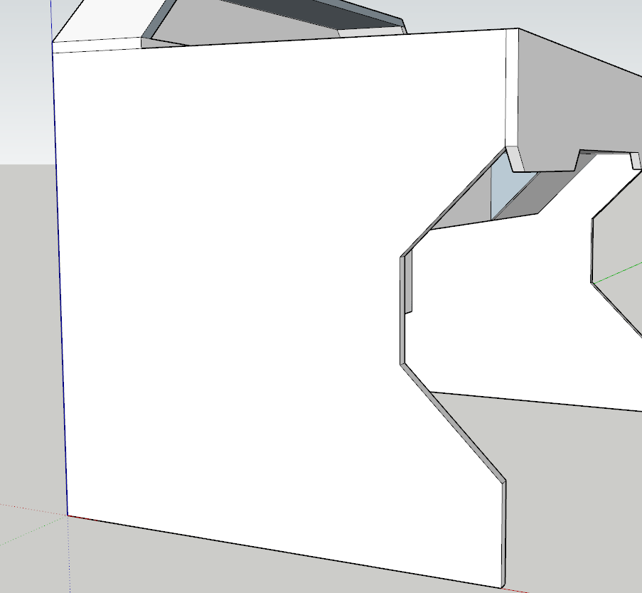

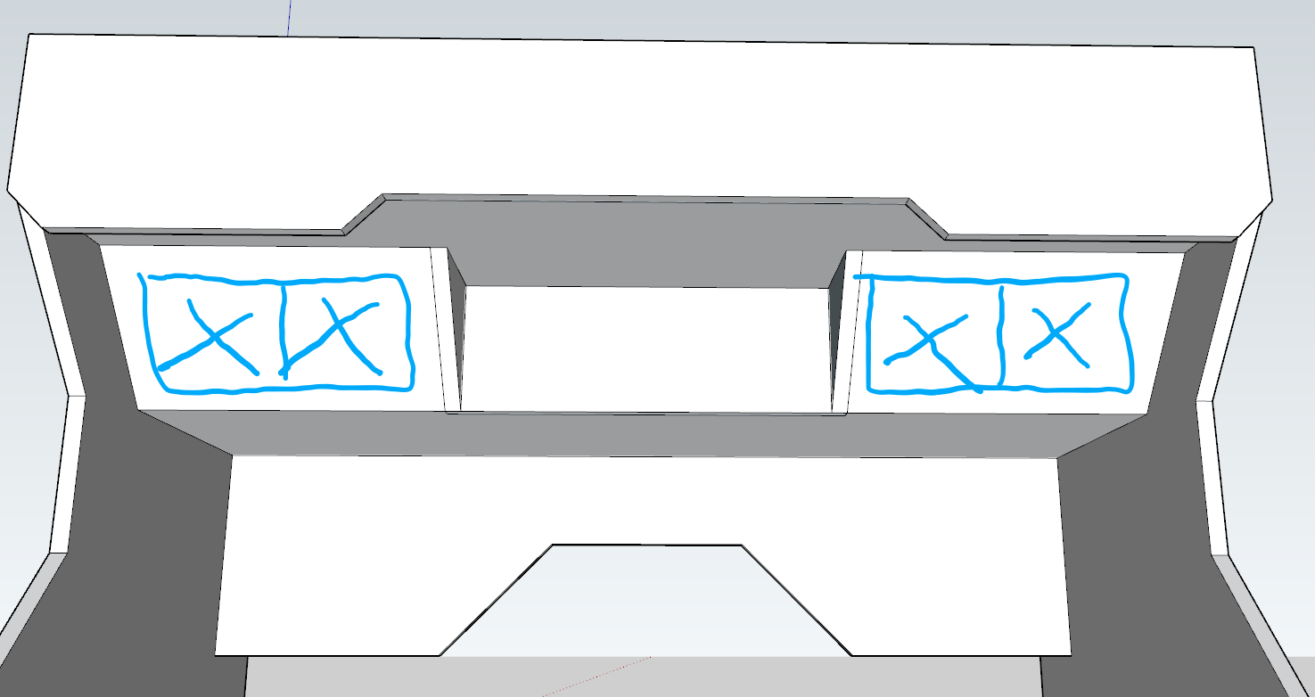

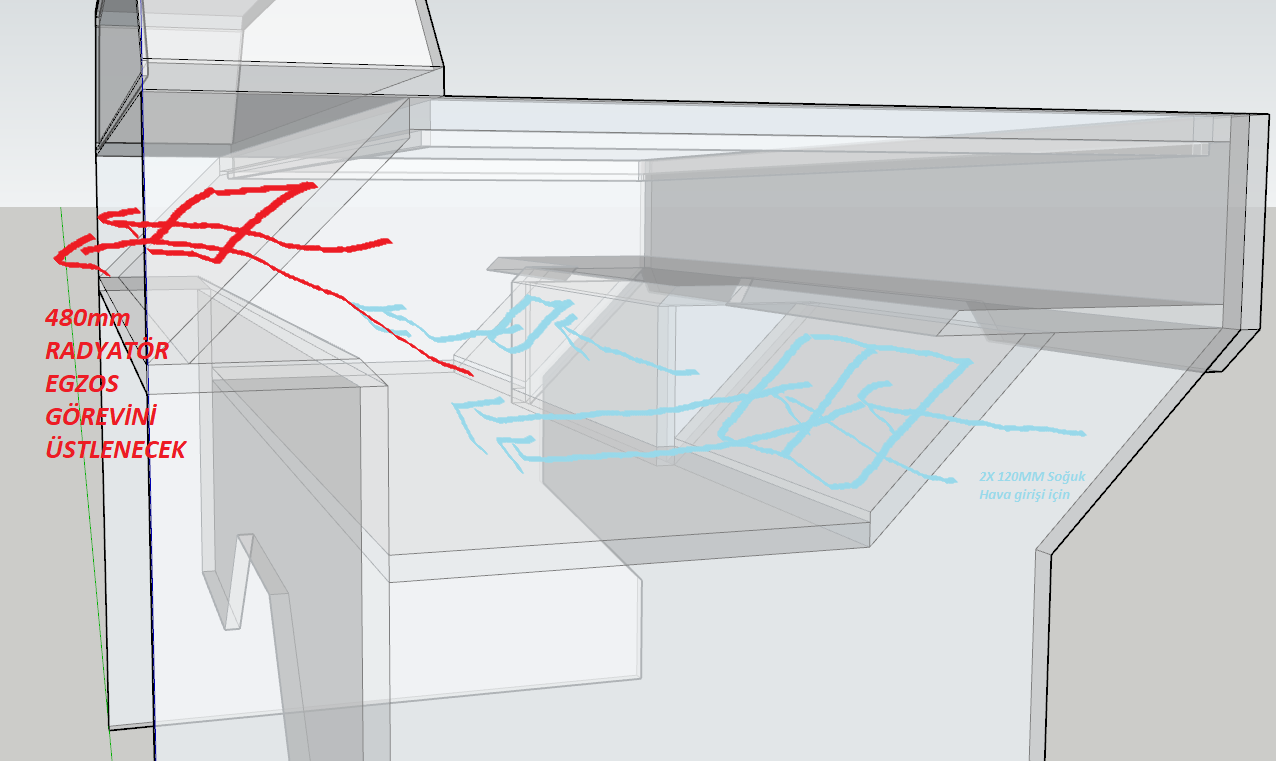

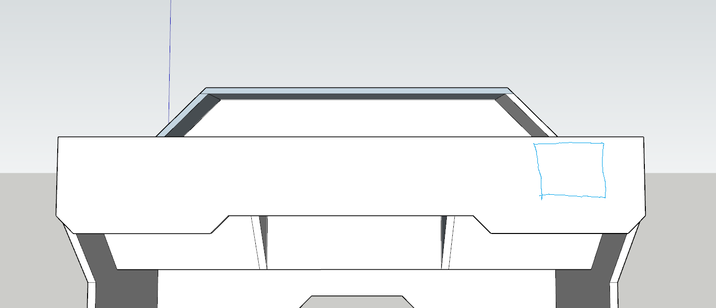

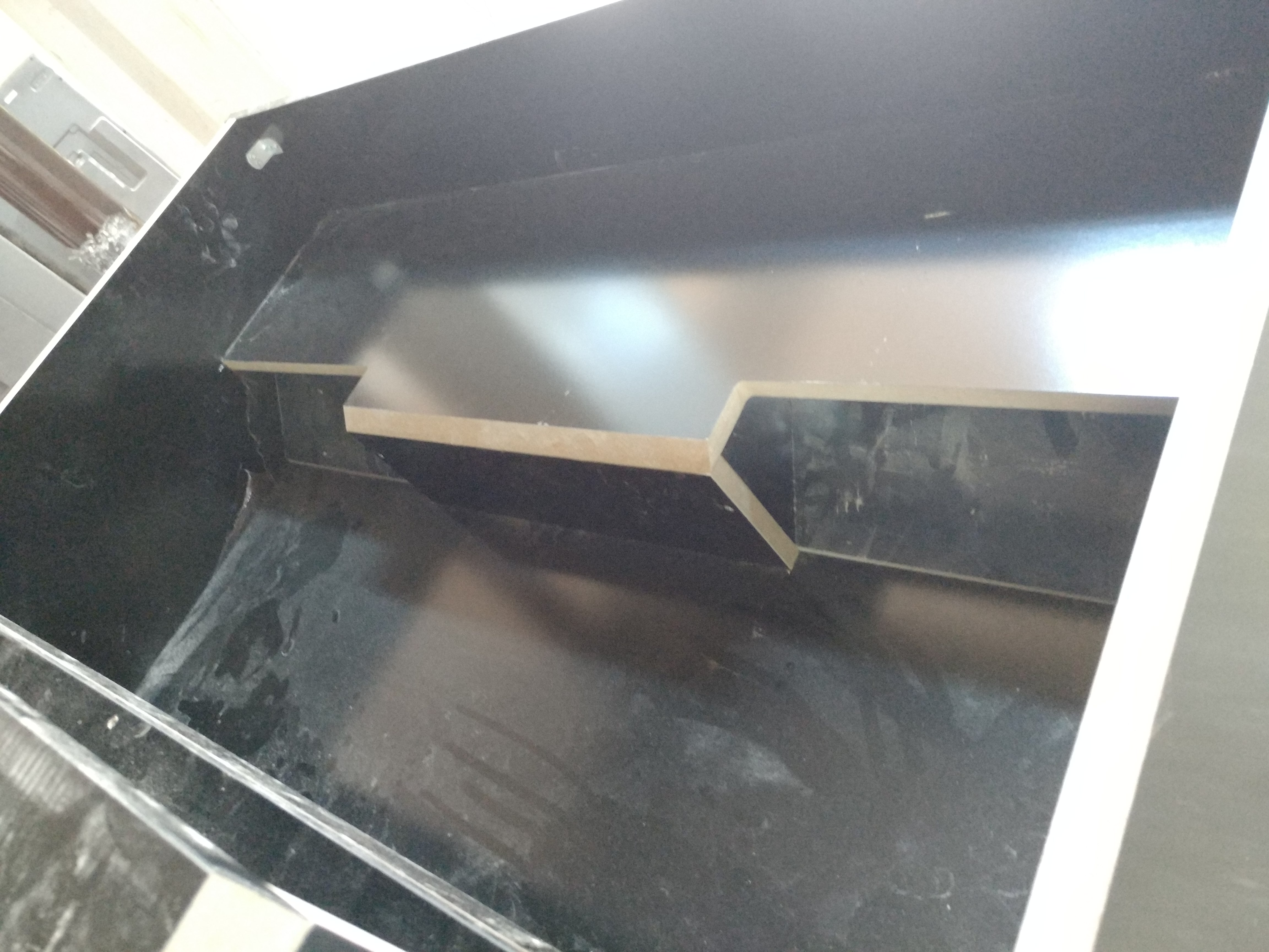

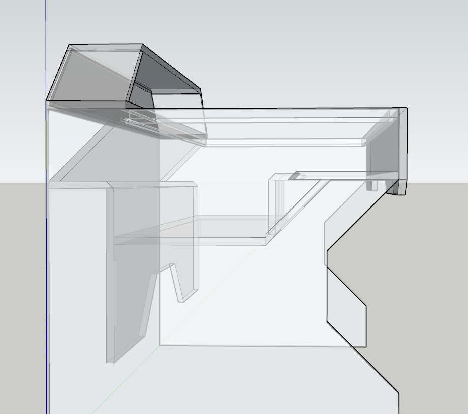

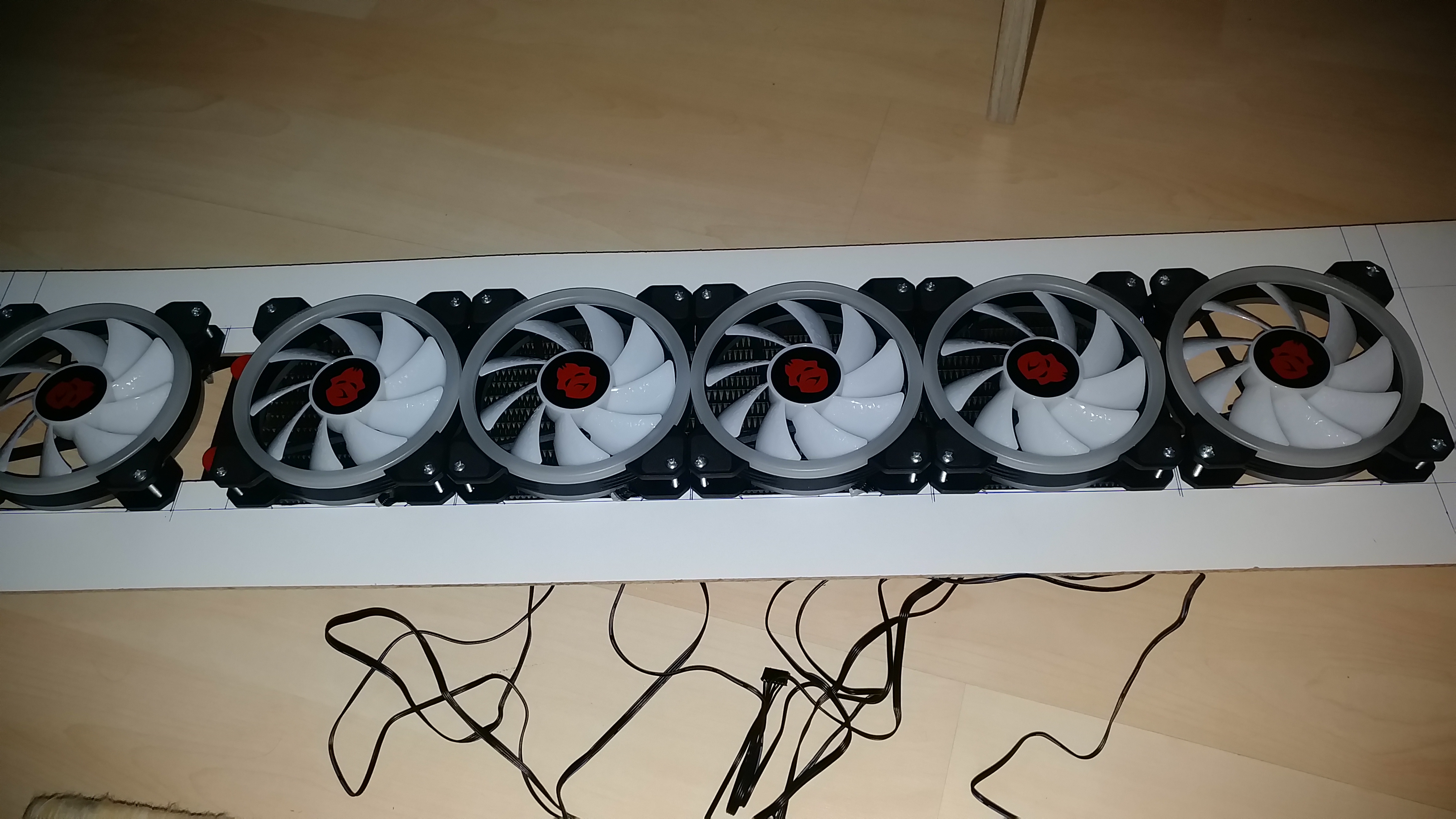

3- Masanın içinde oluşacak hava giriş çıkışı beni en çok uğraştıran konu olmuştur. Sistemin olabildiğince cam tablaya yakın olması ve yeterli boşluğu ayarlamak uzun iş.Fan giriş ile çıkış aralarındaki mesafe, eğimler ve yükseklik farkları çok mühim konu...
4- Giriş fanları masanın sağ altındaki 45 dereceeğimde 2x120mm olarak konumlandırmayı düşündüm...
5- Paintten kırmızı ile çizdiğim 3cmlik çıtaların göze görünmeyen kısımlarını 10x10mm kestirmeyi düşünüyorum, rgb led için perde kornişi vazifesi görecek.

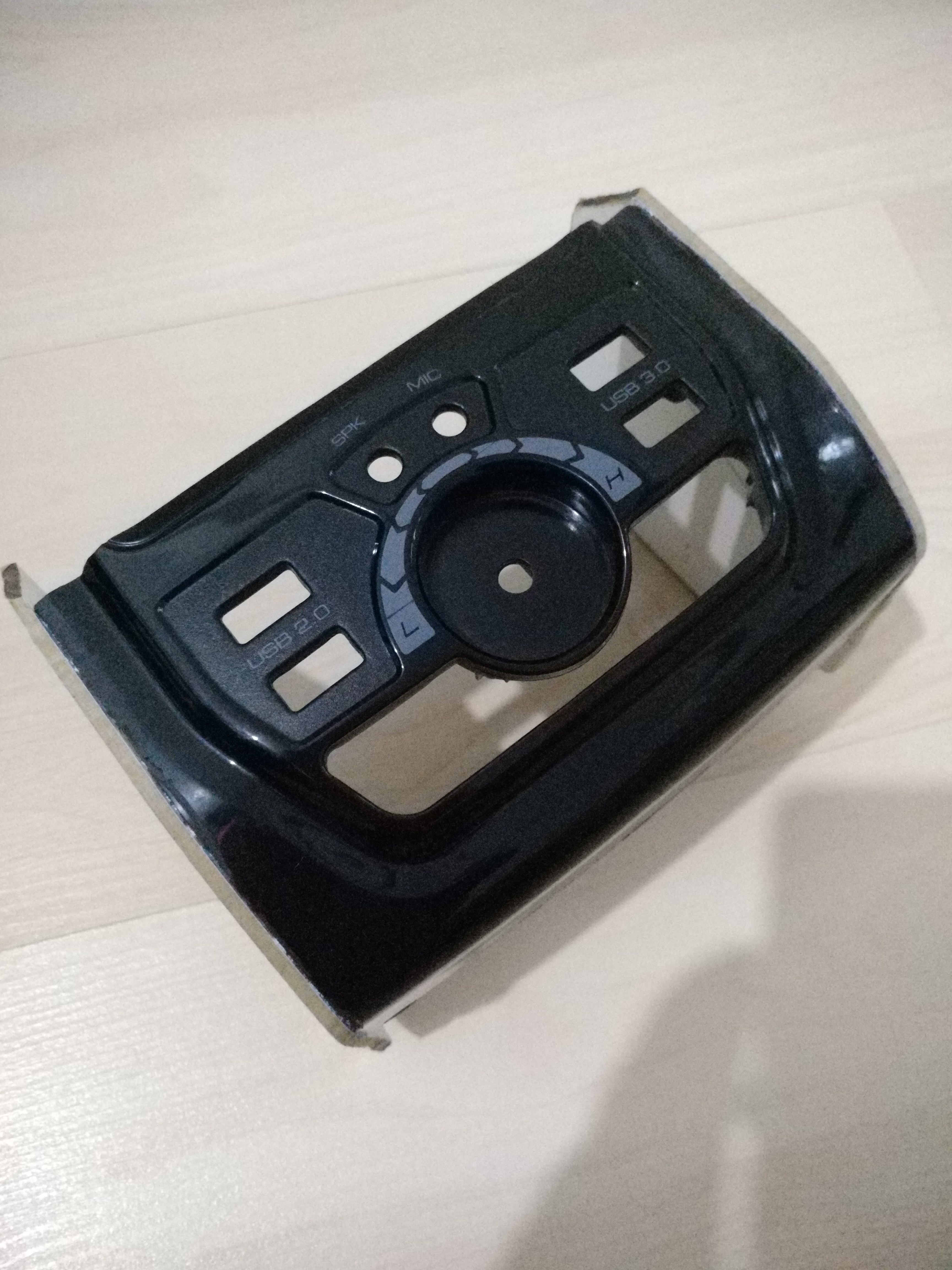

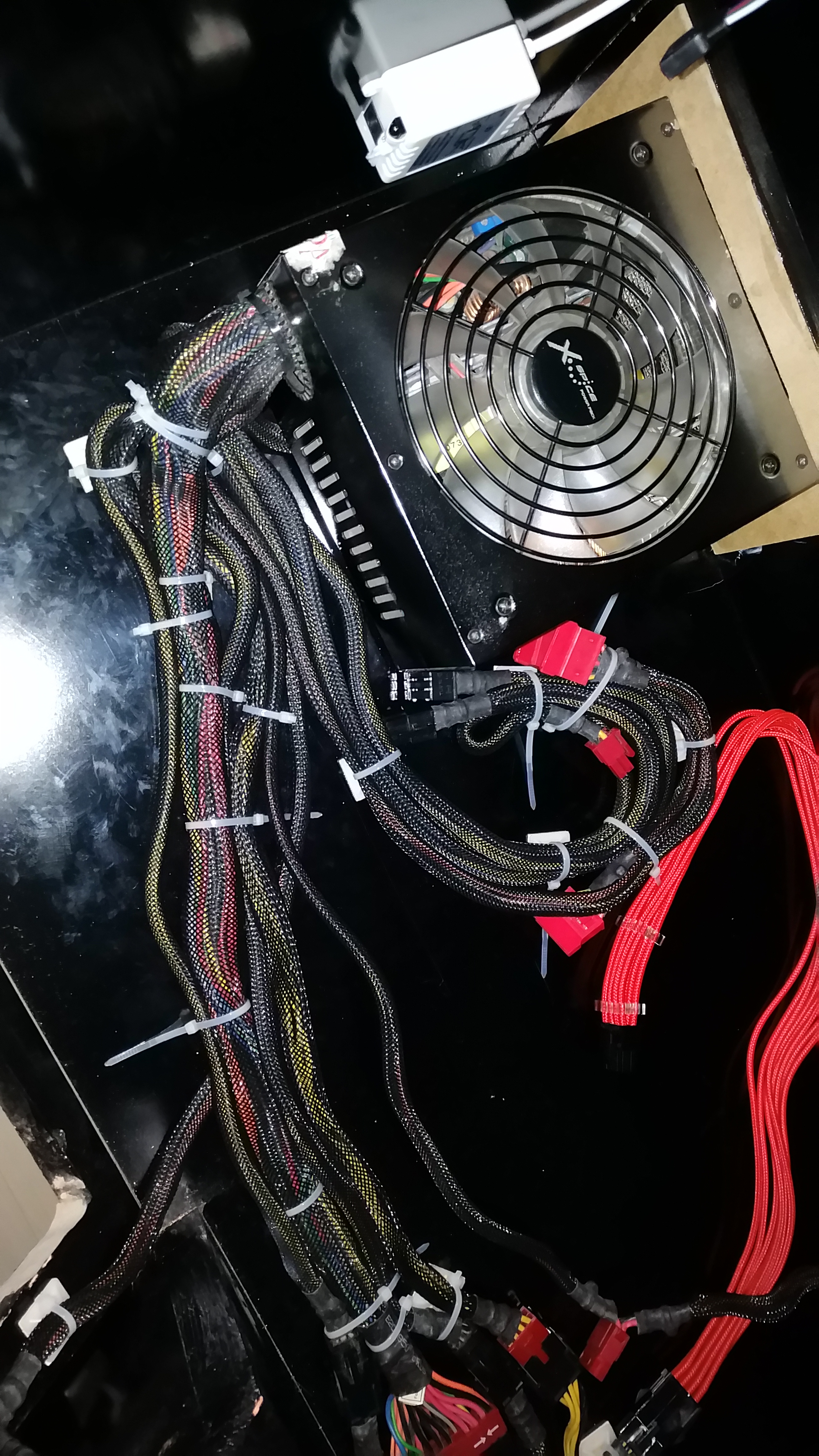

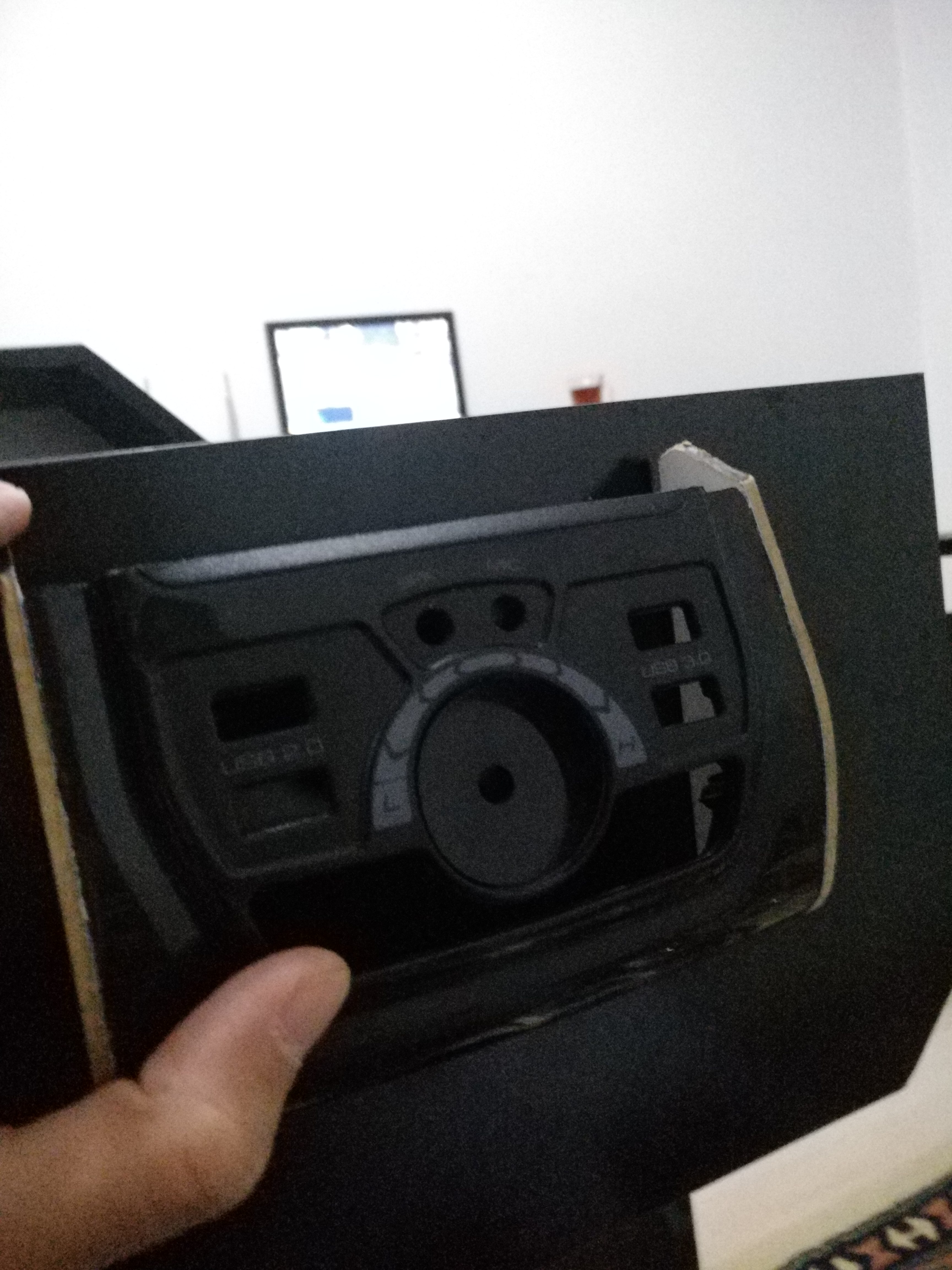

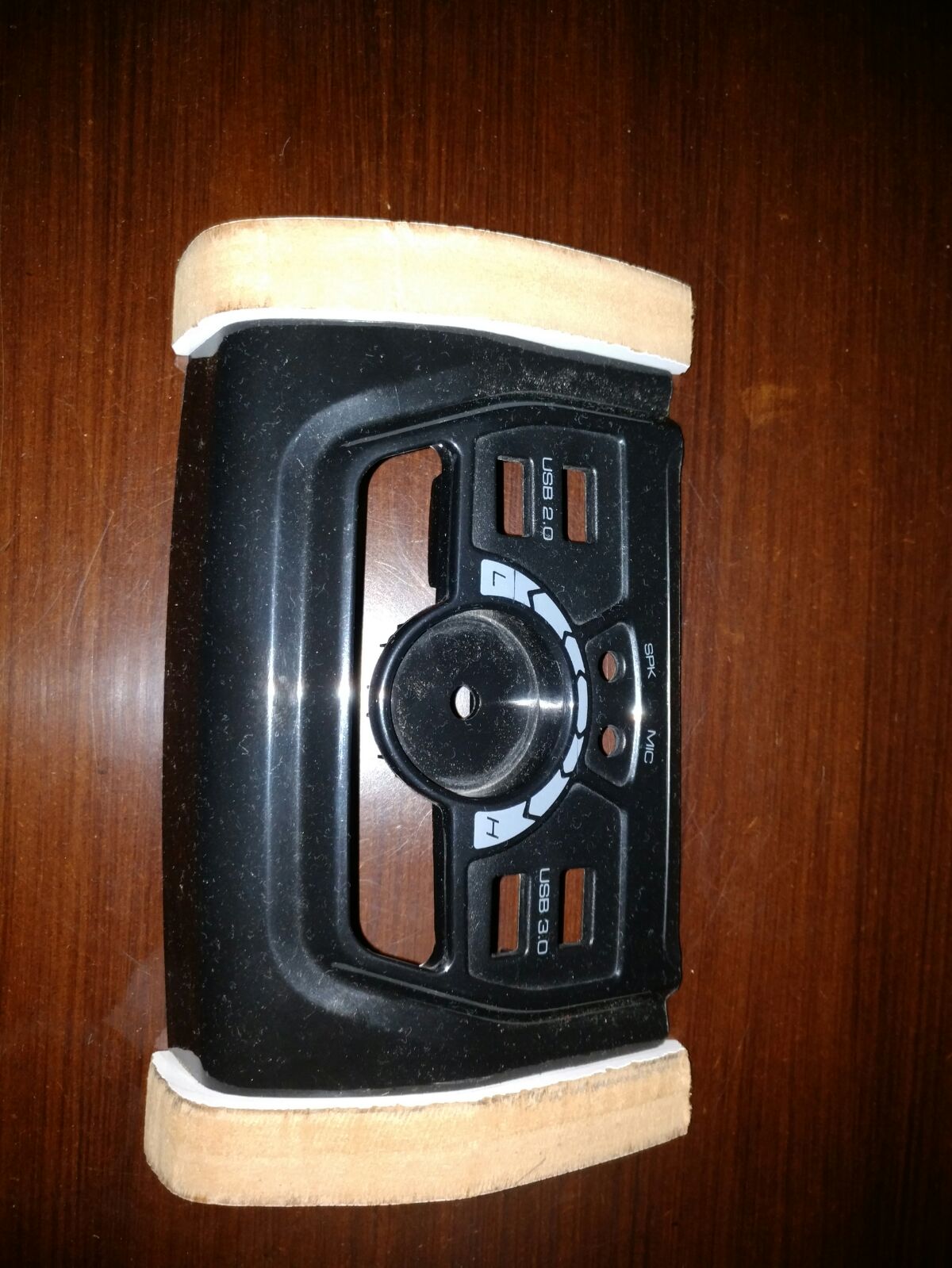

6- Eski bilgisayar aksamın güç panelini masanın ön sağ kısmına konumlandırmayı düşünüyorum :)
7- Masanın yan panellerine Asus rog veyahut Aorus çıkartmaları vurmayı düşünüyorum :)

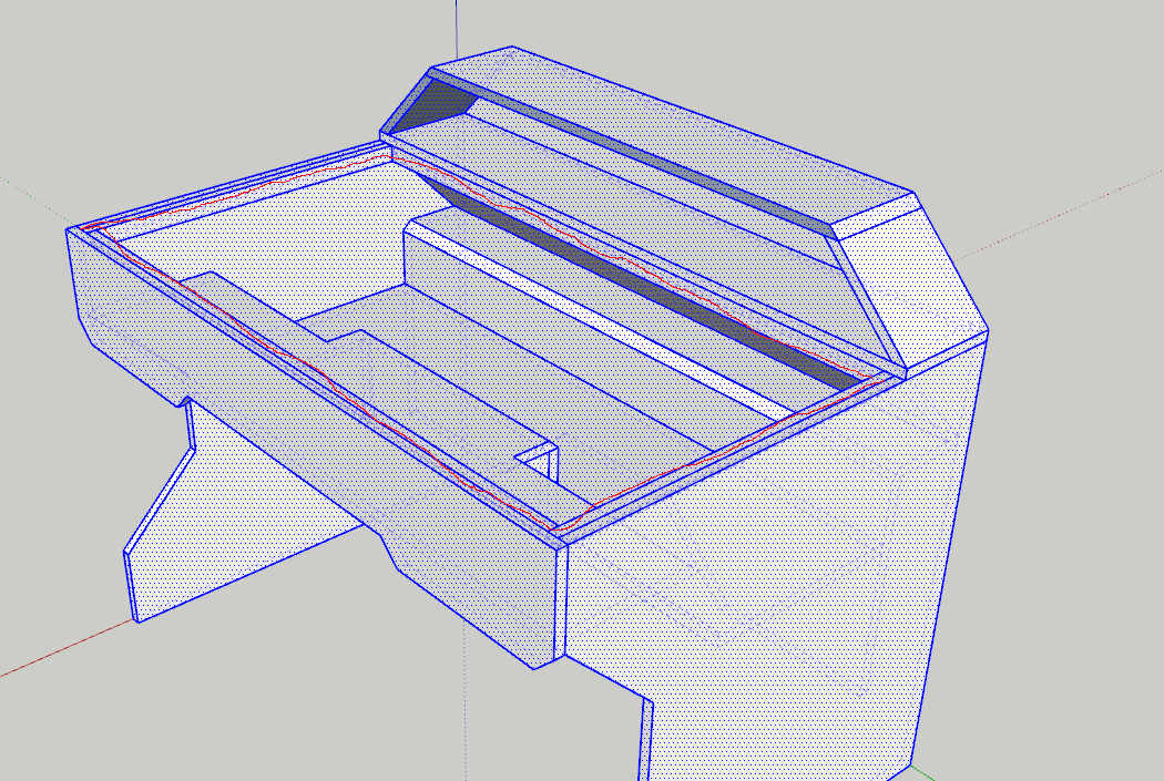

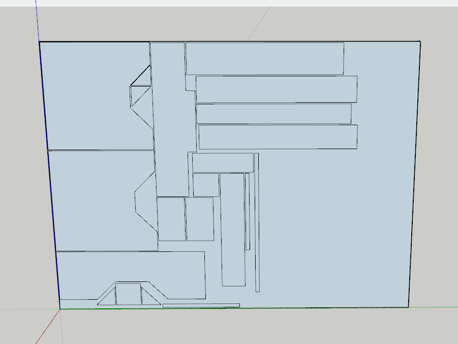

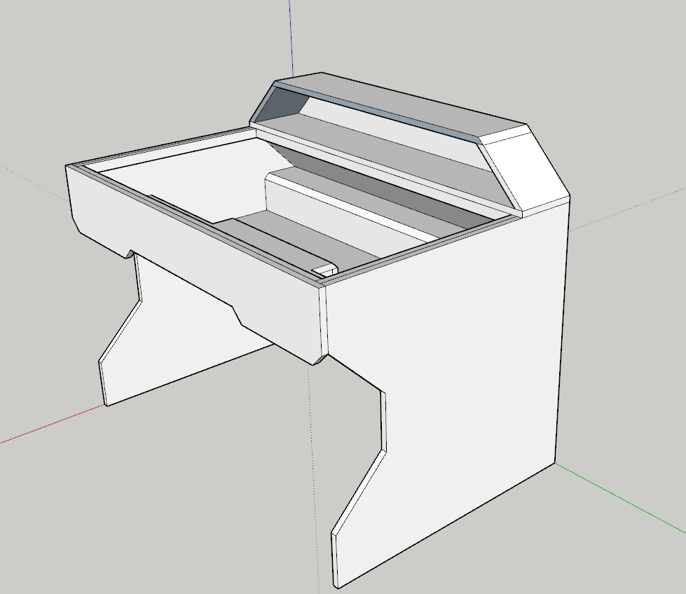

Parçaların 18 x 2100 x 2800 mm MDF Lam üzerinde dağılımı, değişiklik olmaz ise bir tabakanın 3/4'ünü alacak
Ayriyetten projemin aynısını yapmaya niyetlenen olursa maliyetlerimi düşürmek adına 50 liraya tüm ölçüleri kağıda dökülmüş vaziyetten ve sketchup dosyası olarak satabilirim. :) Gelişmeleri burada sizinle paylaşacağım, parçaların kesimlerini aralık ayında yaptırmayı düşünüyorum. Sistem su soğutma olacak aliexpressten gerekli parçaları sepete attım.

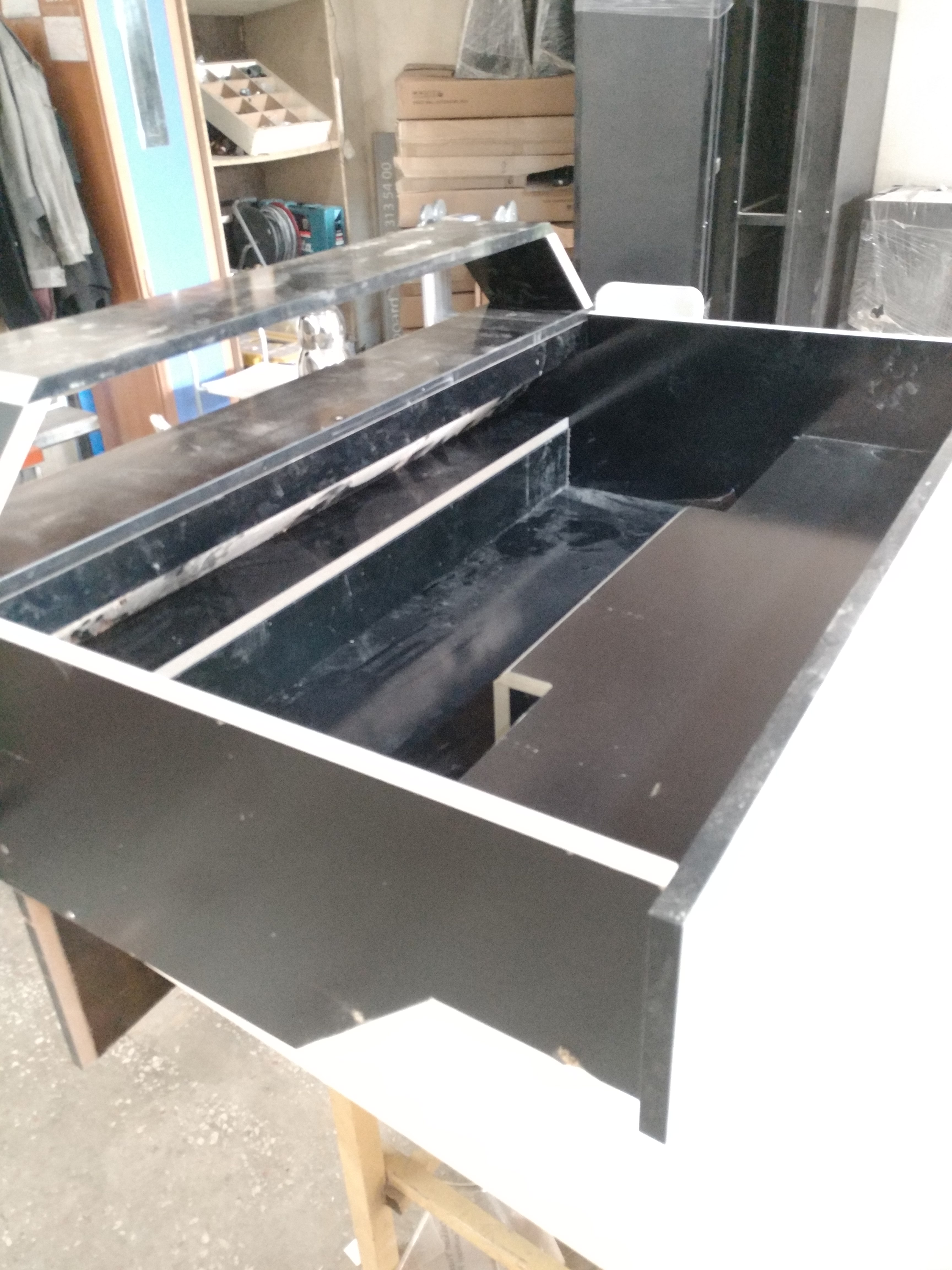

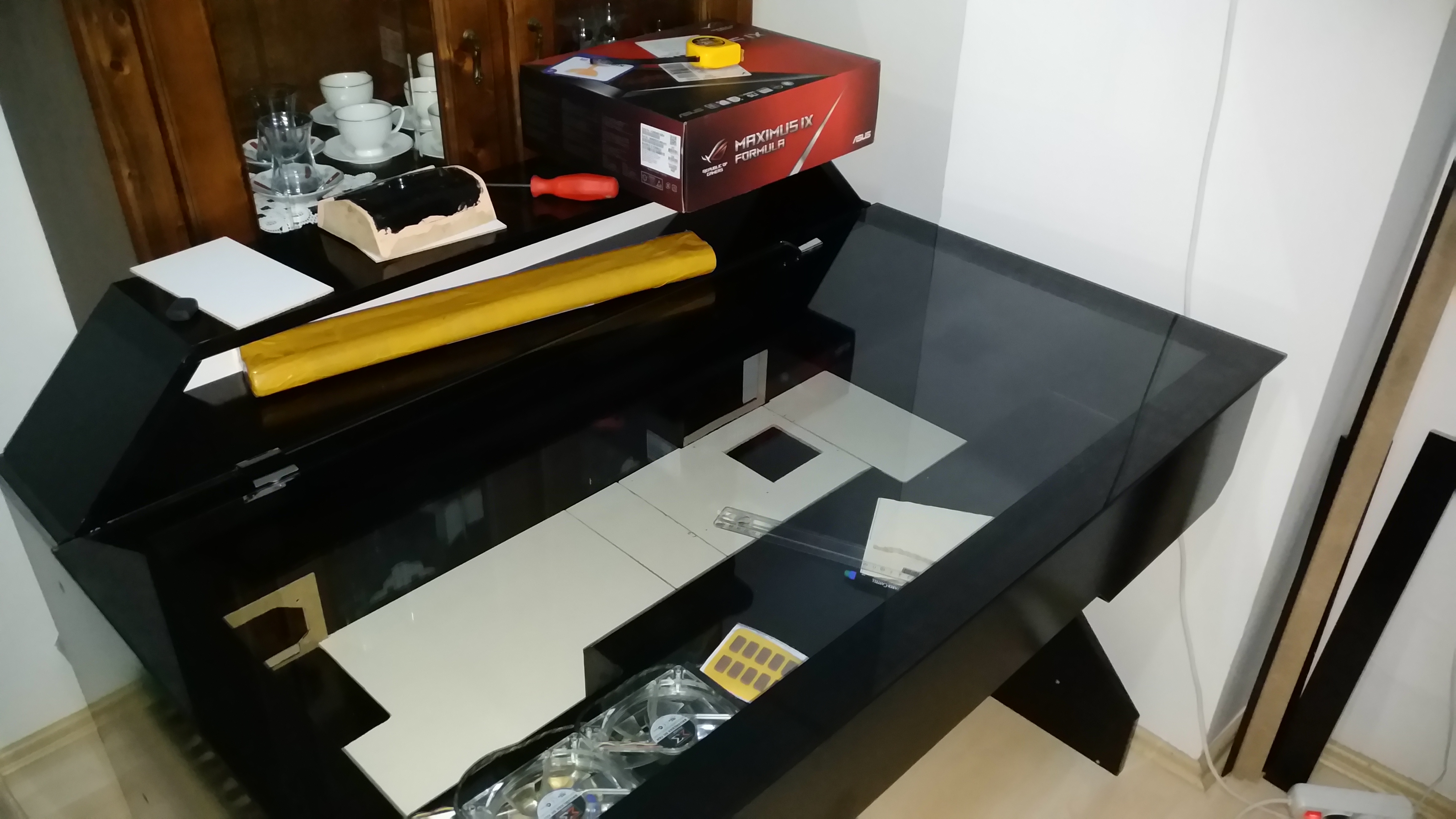

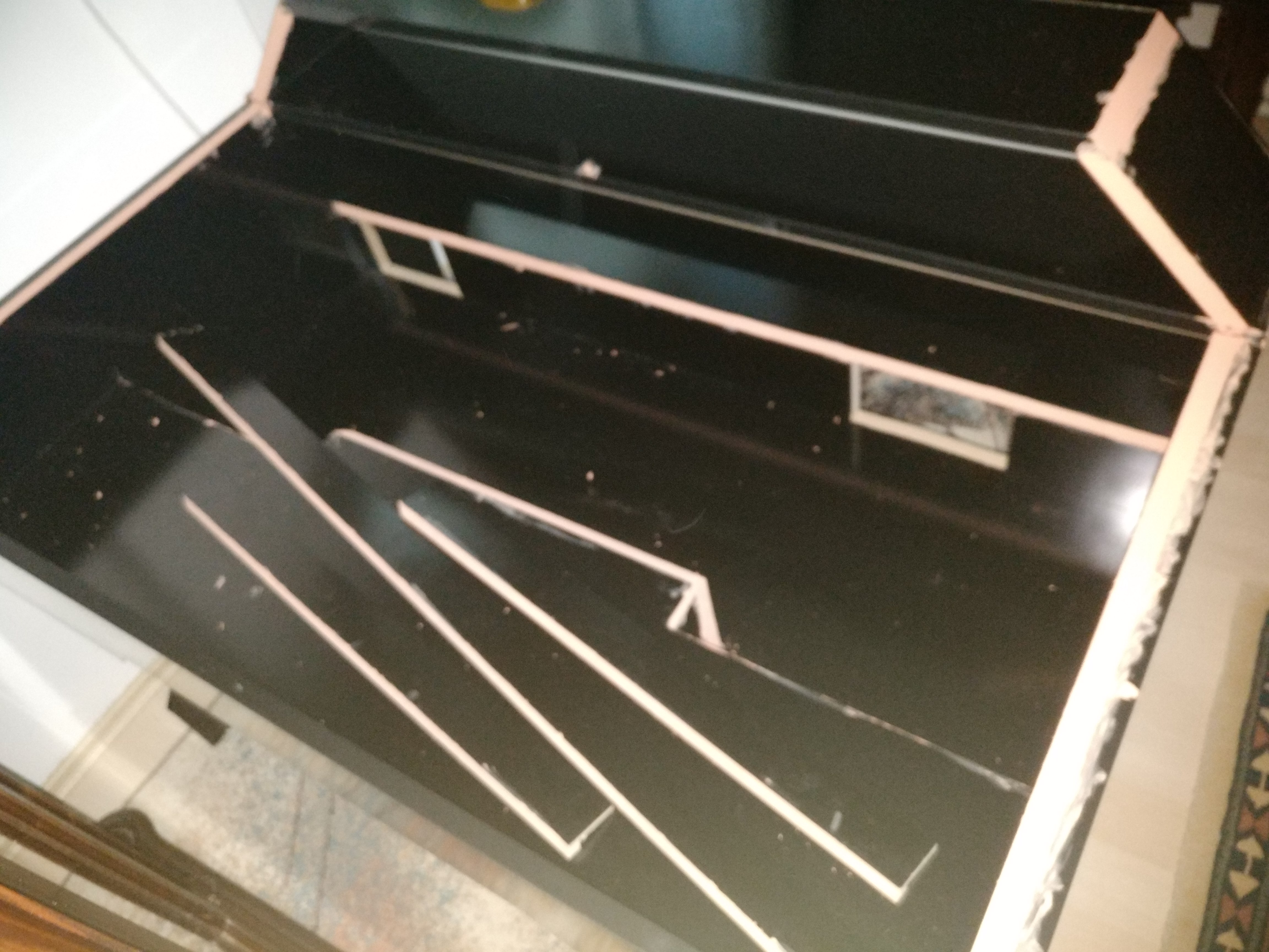

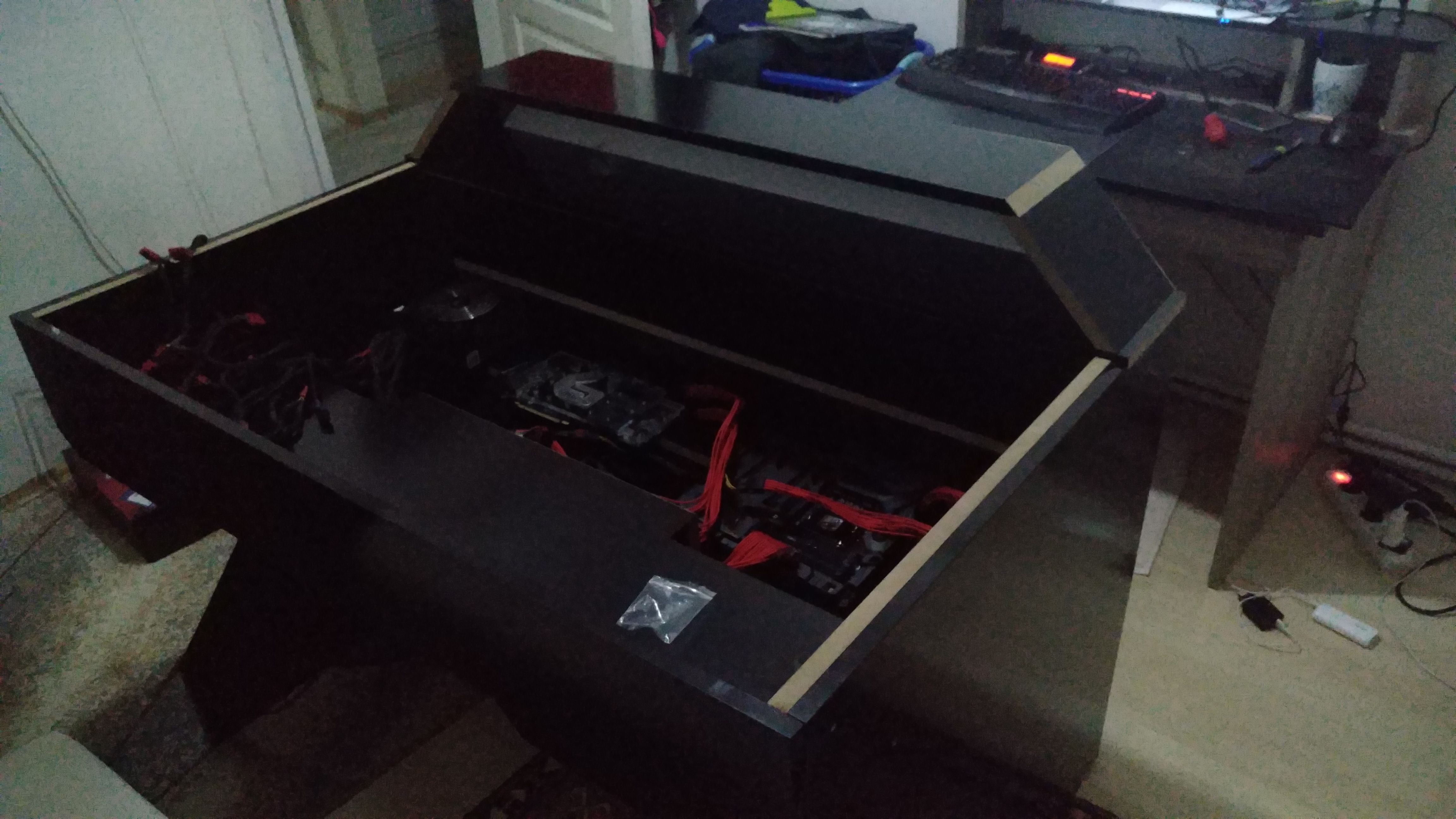

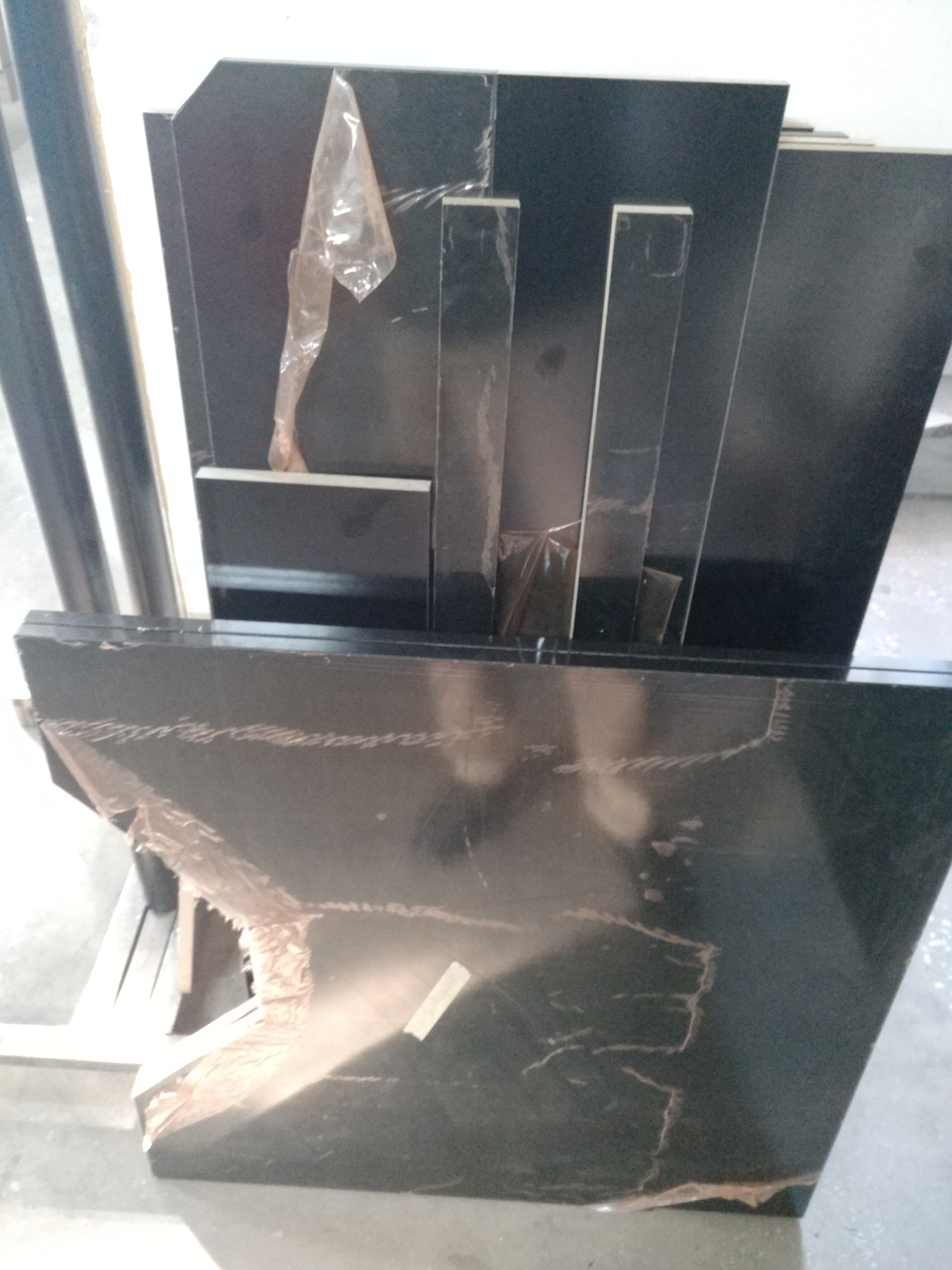

Parçaları ebatlamacıdan kestirdikten sonra düşen jetonlar projemi aksattı... 😑 Uzun süredir bu işlerle içli dışlı olmadığından bazı standartları hesaba katmadım. Kapı genişliği, oturma ve masa yüksekliği gibi...
Burada kapı genişliği (80cm) hesap edilmediği için demonte yapmaya karar verdim. Orta kısmını tekne olarak en son işlem de ise ayakları montajlayarak olacaktı... Tabiki ayaklar 5cm fazla yüksek oldu ve alt kısımdan kesmek zorunda kaldım...

Evet masa eve girdi lakin, dediğim gibi radyatör ve ön fanlar için kanallar açılmadı.
Şu soğutma parçalarının bazıları geldi radyatör ve pompalar 1 hafta gecikme ile kargoya verildi, bu zaman zarfında phanteksin ek uzatma kablolarını aldım ve sistemin ana parçalarını masa içinde konumlandirarak hangi kablolar ne kadar yetişiyor, hesapta olmayanlar nedirini yaptım...

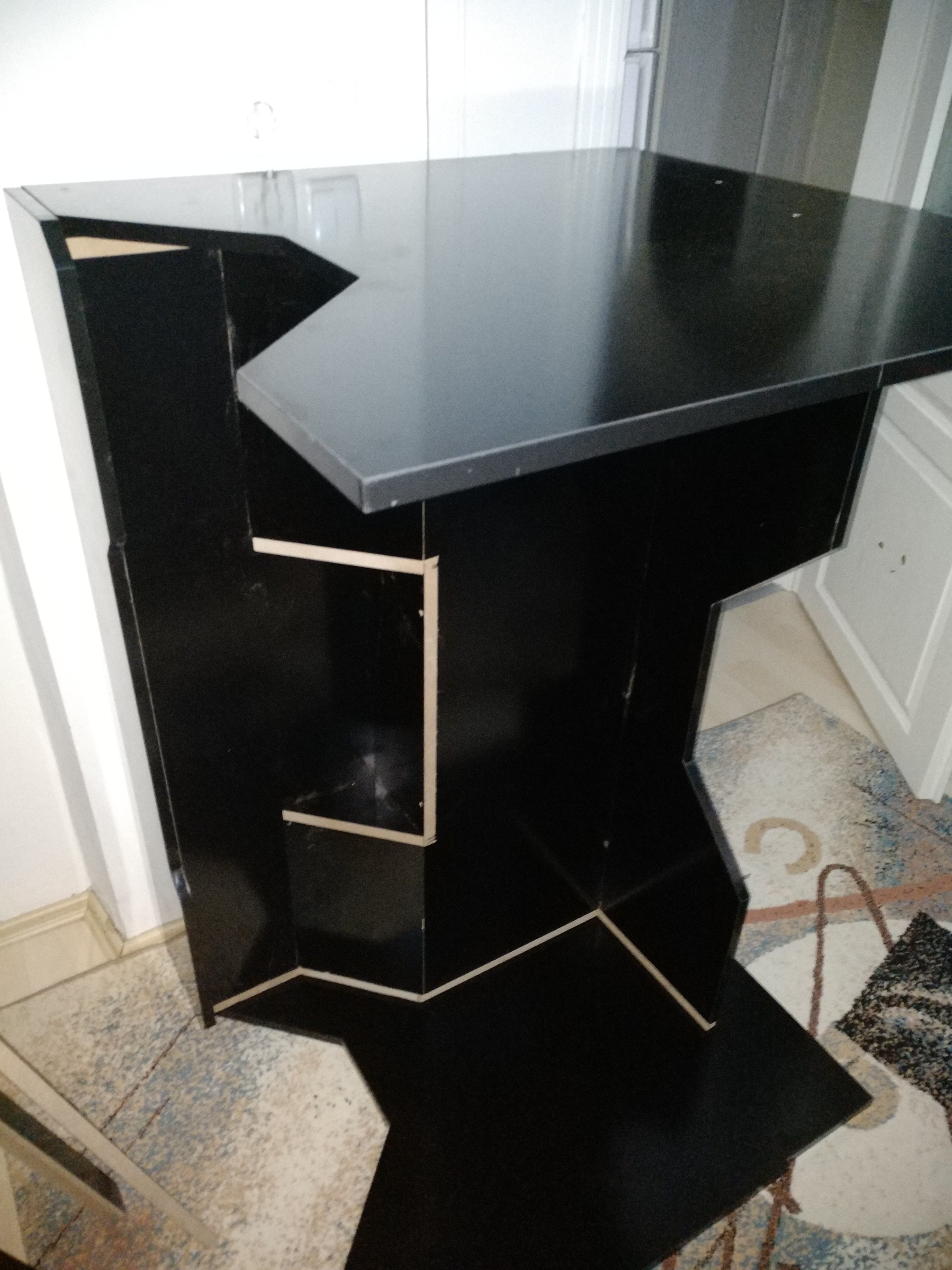

Hatalarım;
Masa oturma yüksekliği ve masa yüksekliğini hesaplamamak
45 derece eğimli parçaları 18mm mdf yapmak
Taşıyıcı olmayan parçaları yine 18mm mdf den seçmek bu masayı aşırı ağır yaptı! 45 dereceli kenarlar (45 derece olması zorunlu idi, görüntü kazanımı ve hava akışını kolaylaştırmak) PVC makinası açılı kenarlara PVC vuramıyor...
Mecburen macun+sprey boya kullanmak zorunda kaldım ekstradan 30lira maliyet oldu.
Masanın derinligini fazla yaptım, monitor uzakta kaldığından büyüklüğü yeterli gelmiyor ve bu sorun bana yeni monitör almamı şart koşuyor.
18mm mdflam harici mesela 8mm mdf lam ve iki yüzüne 4mm aynı renkte arkalık kullanabilirdim, masayı işlemek daha kolay olurdu...

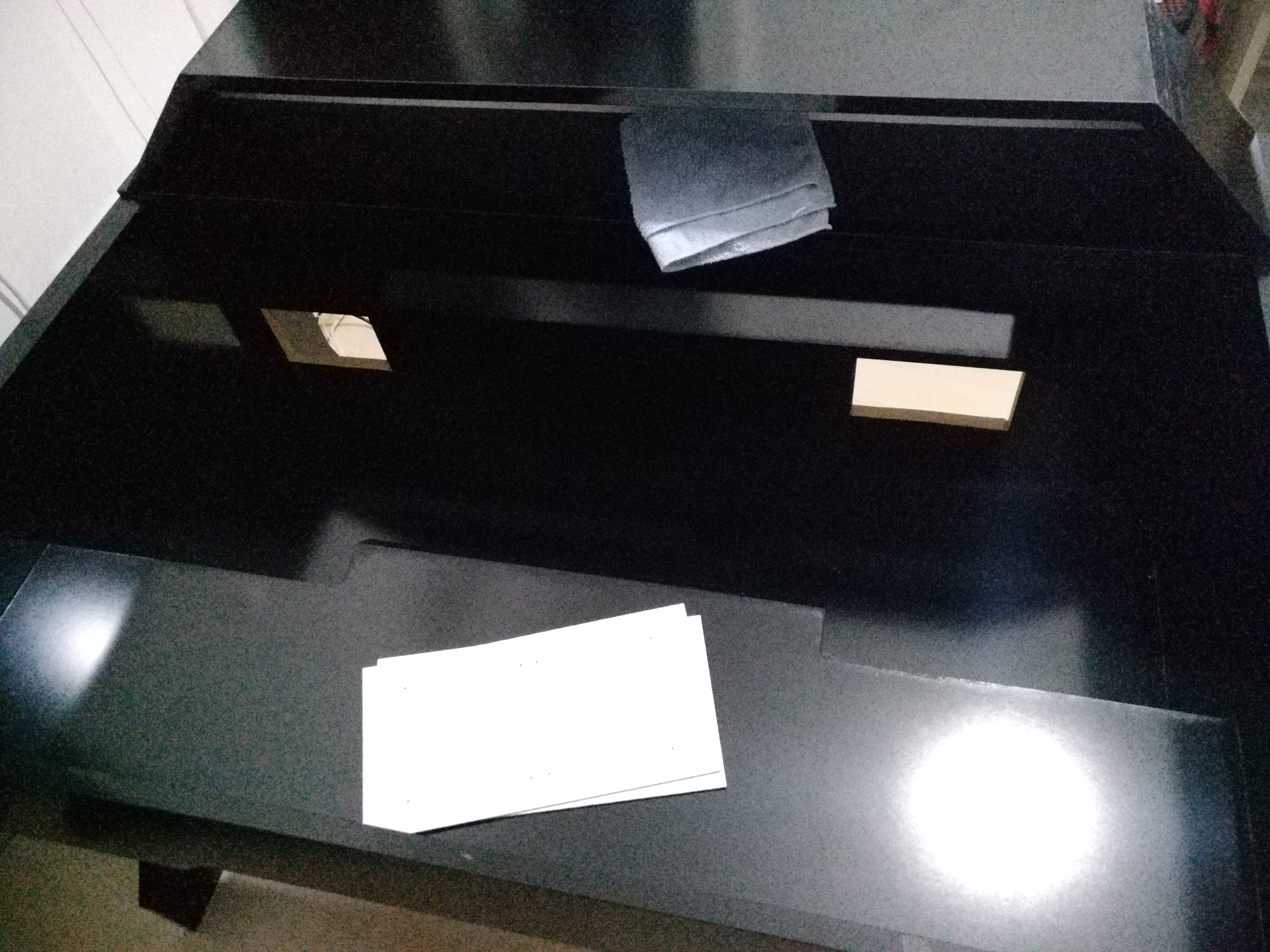

7 yıl

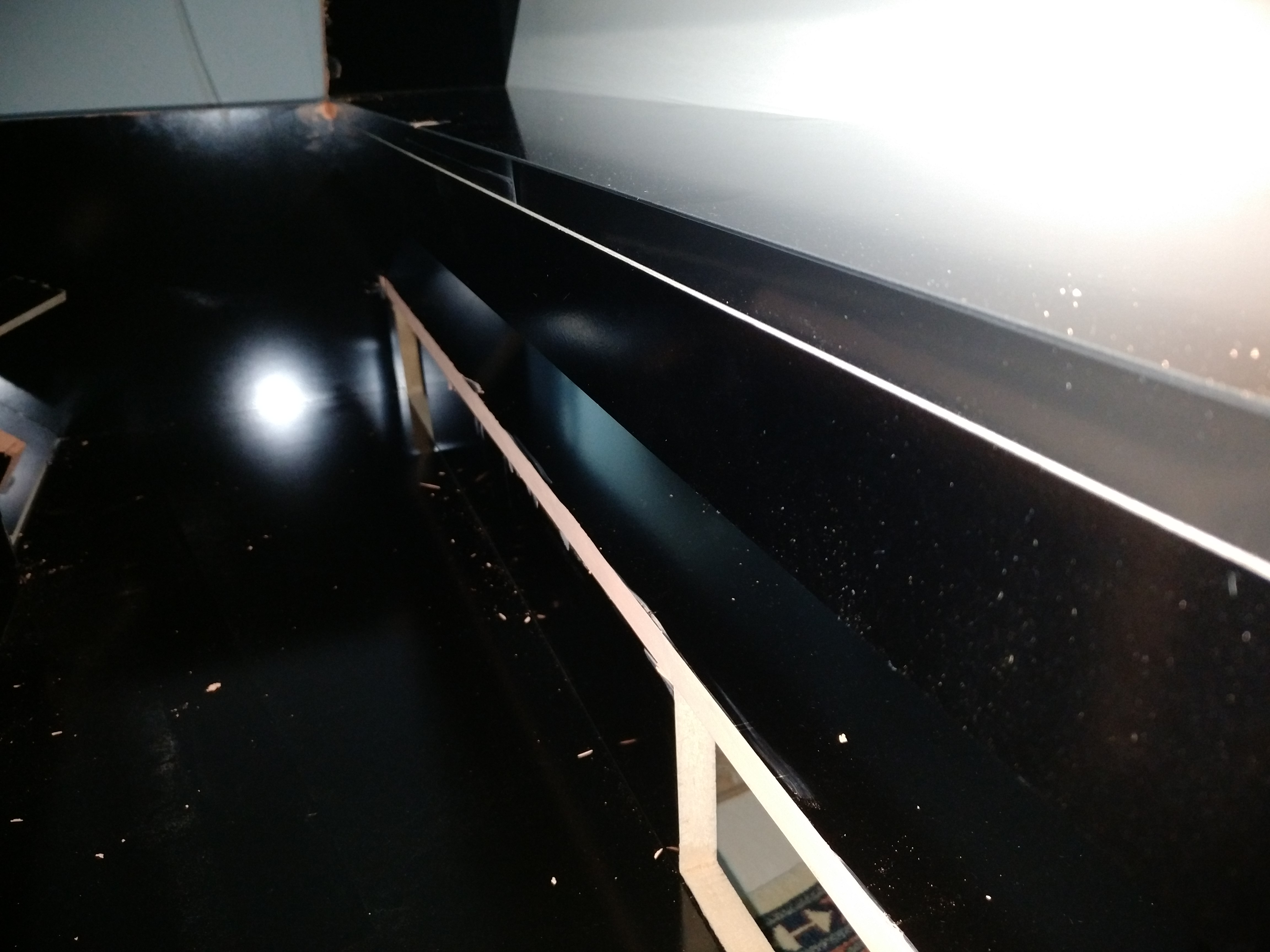

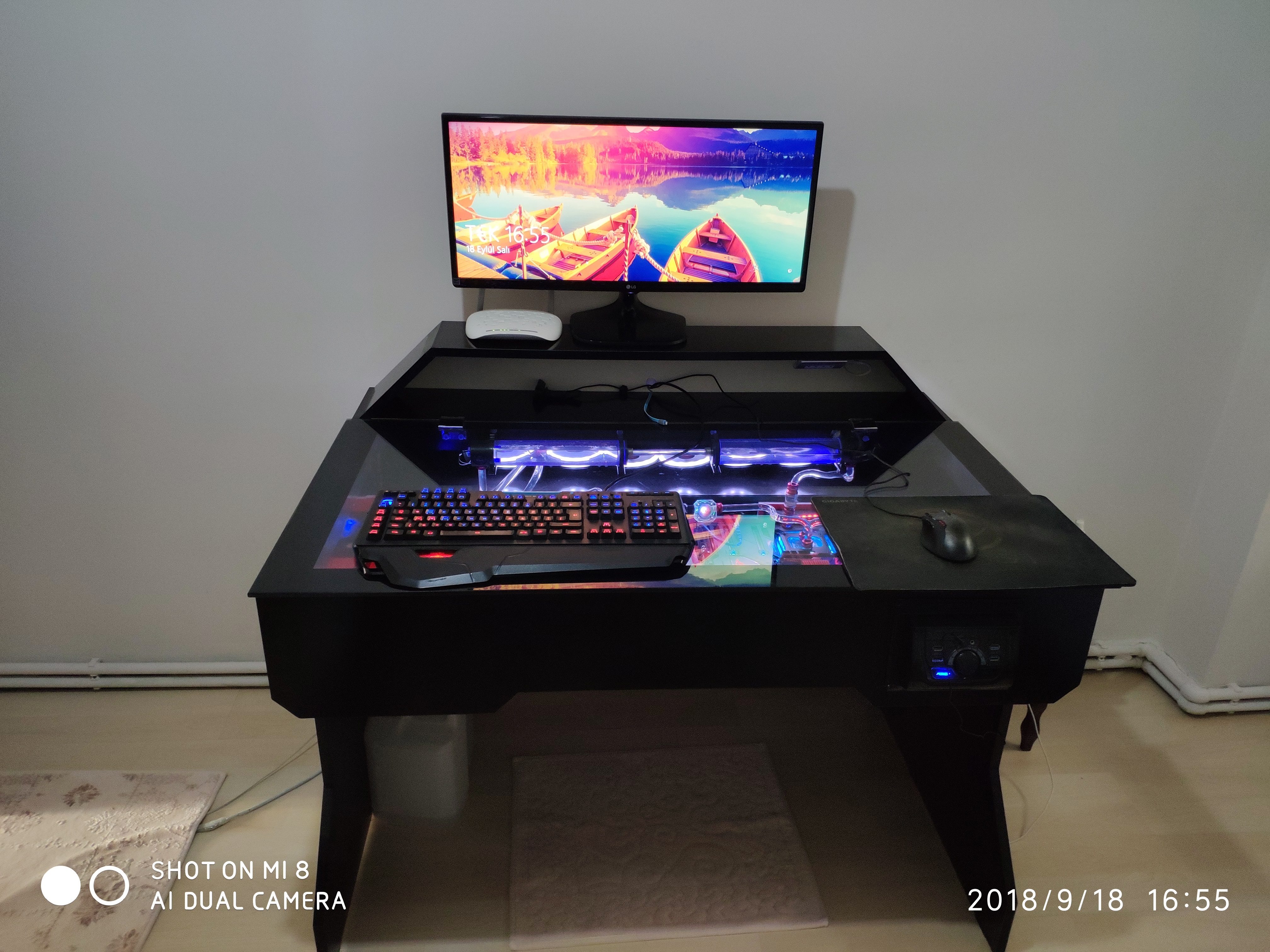

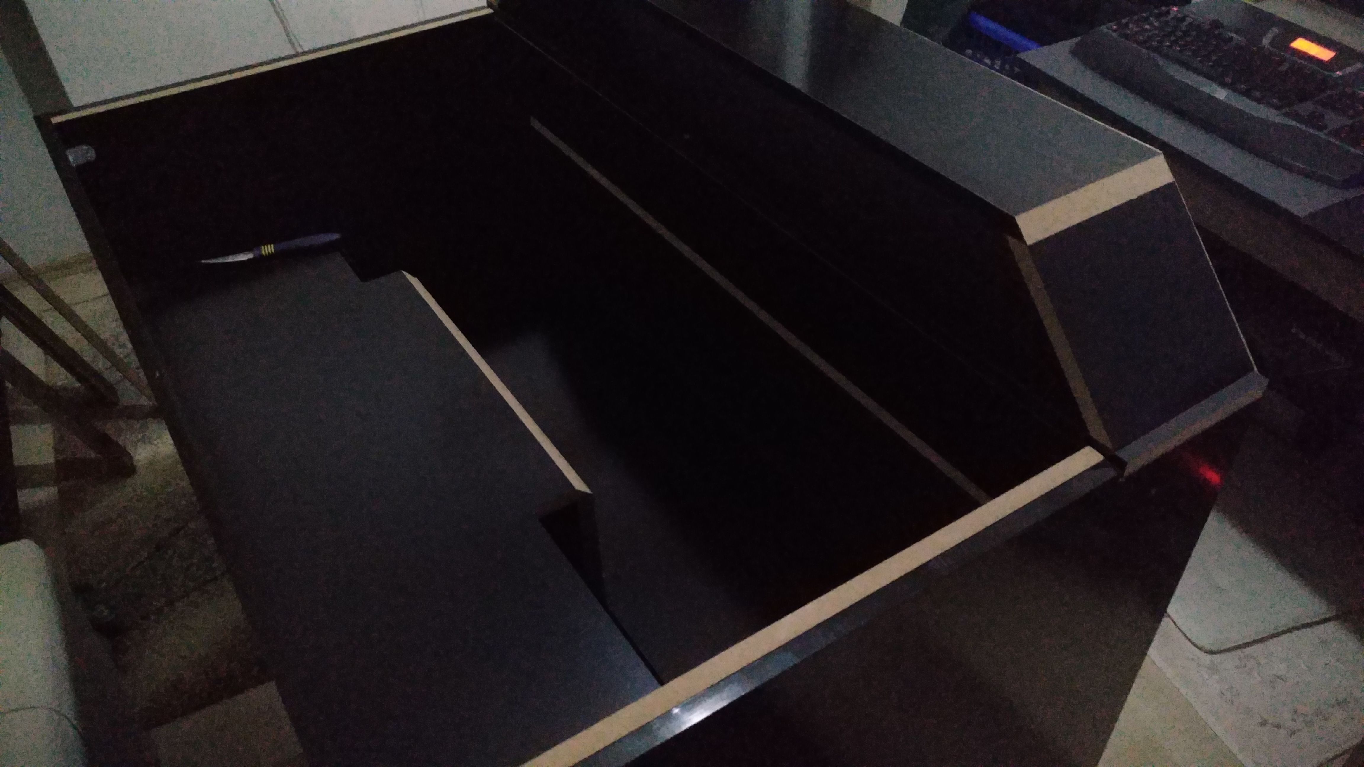

Şuan masanın son hali bu, LED çıtaların dışta kalan kalınlıkları dahil göz önünde olan bütün açık kenarlara macun sürdüm, sonrası zımpara ve sprey boya olacak...

Masanın macunları zımparalandı ve boyandı.

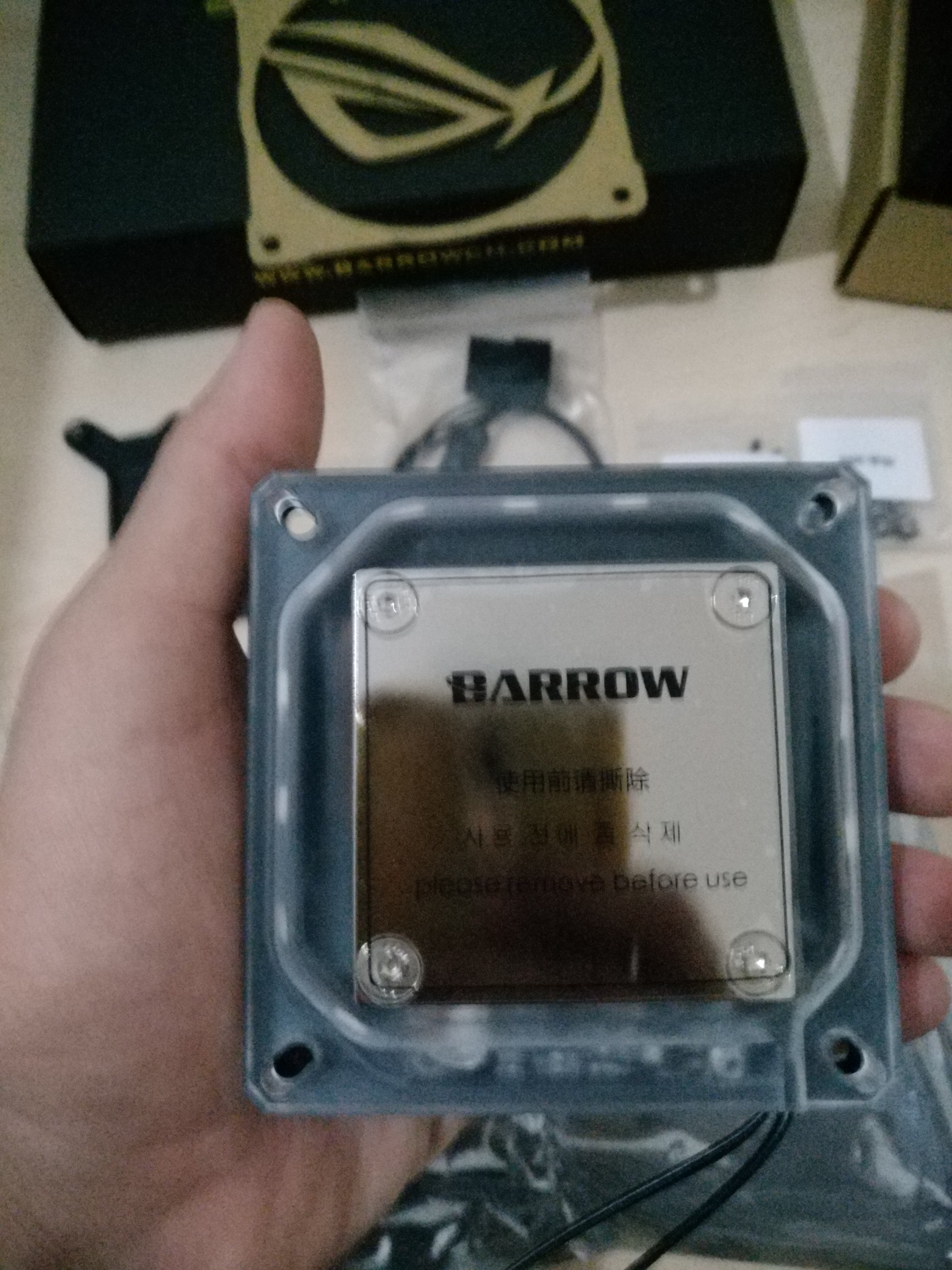

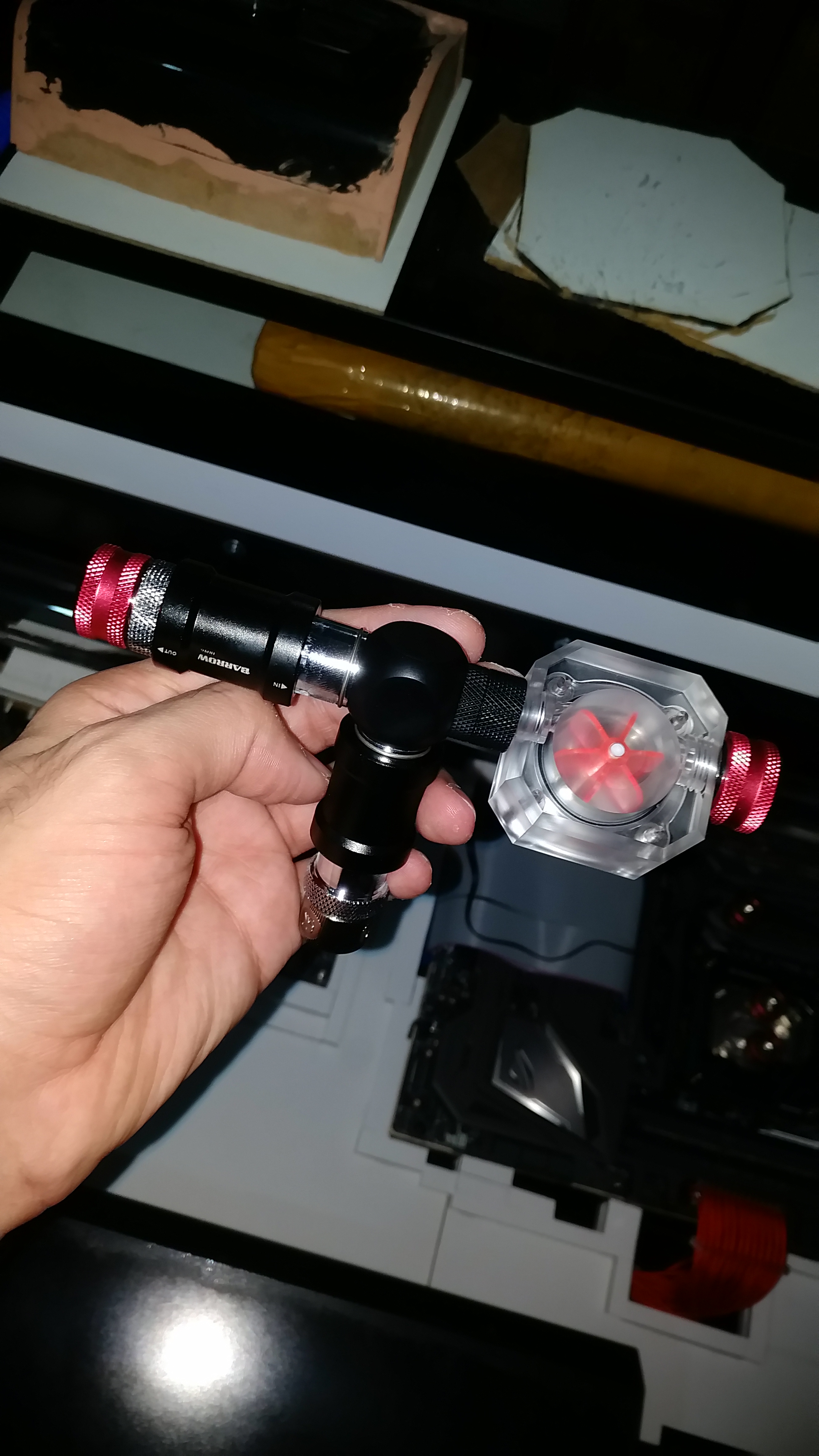

Aliexpresten verdiğim custom sıvı sogutma parçaları tane tane kargodan gelmeye başladı;

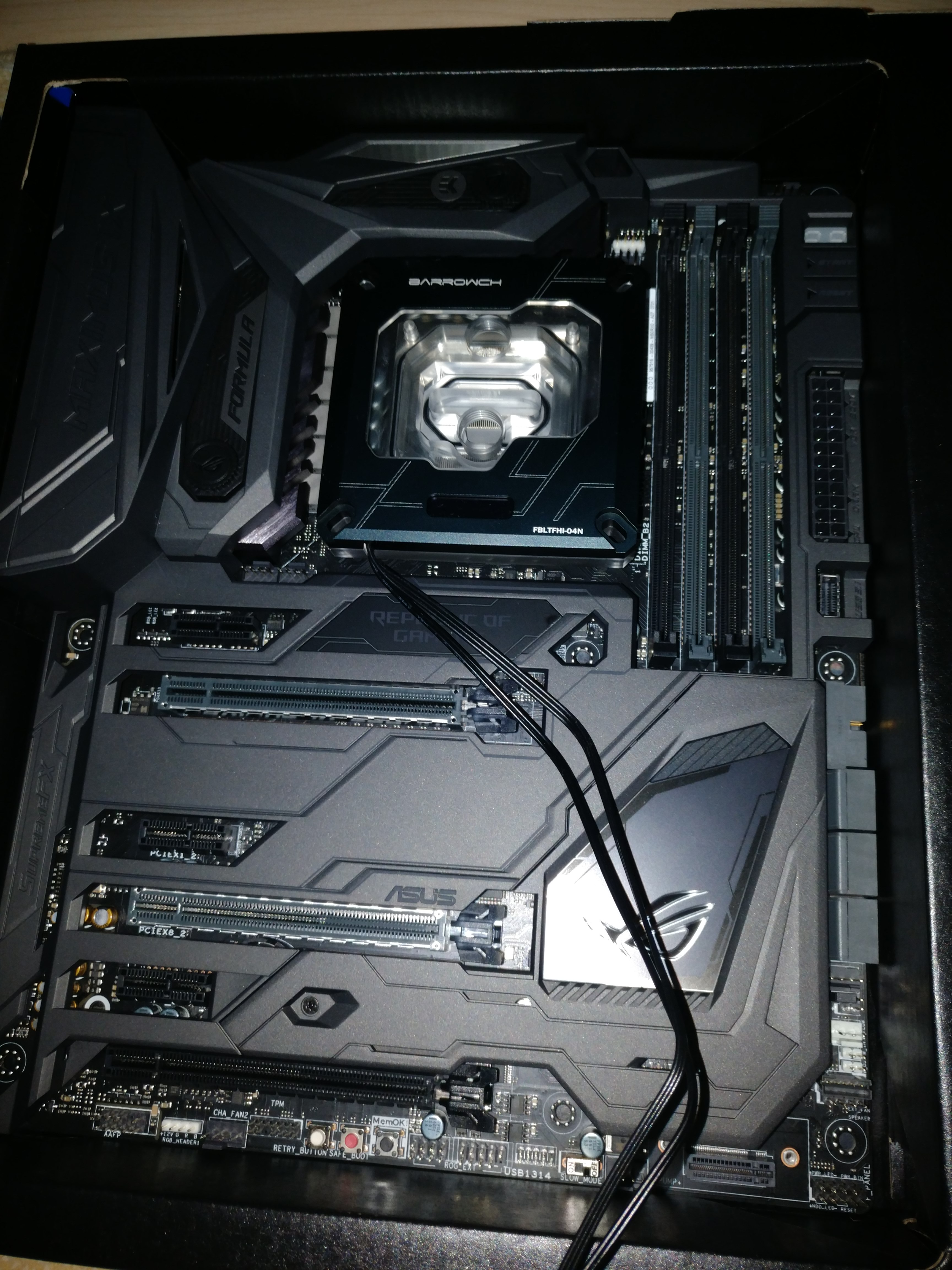

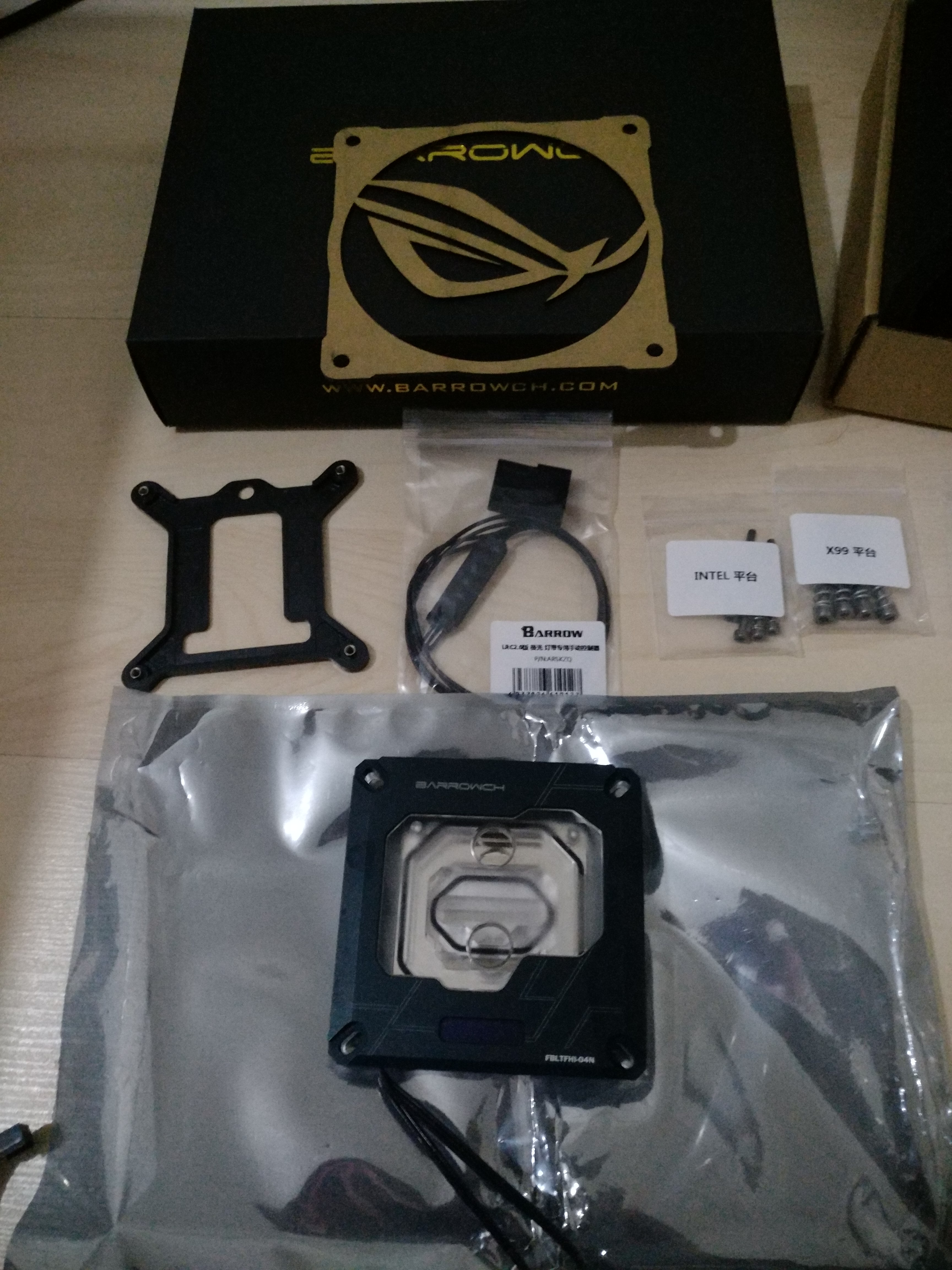

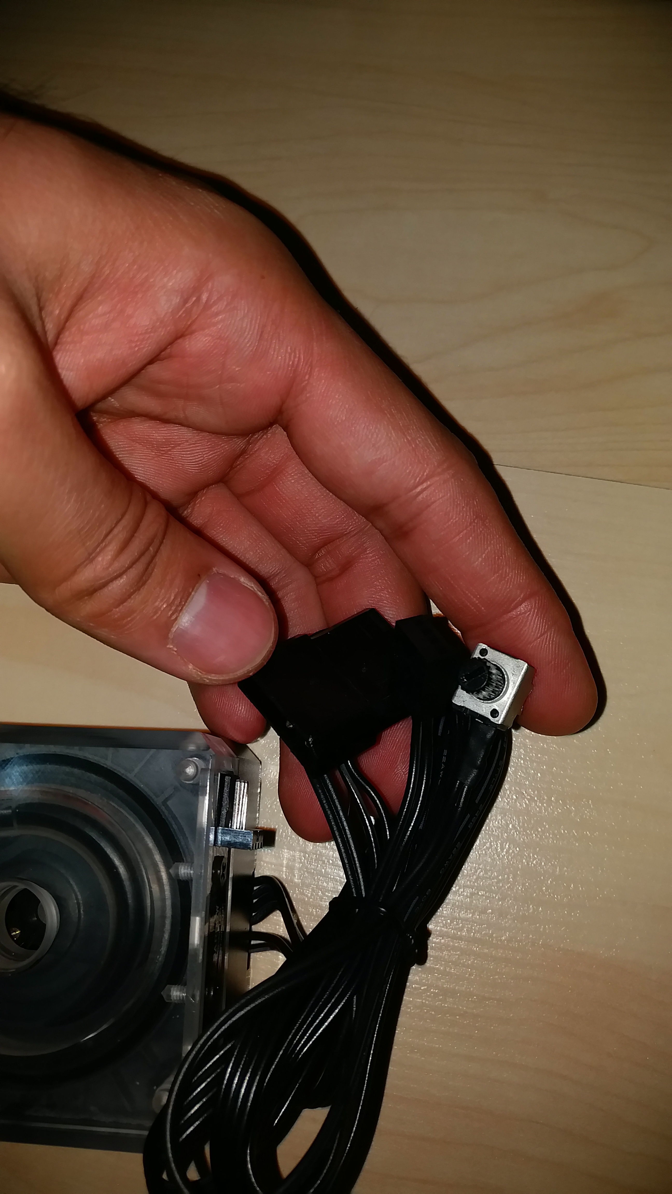

Barrow rgb lcd termal panelli cpu block, çok beğendim masanın içine farklı bir renk katacak. :)

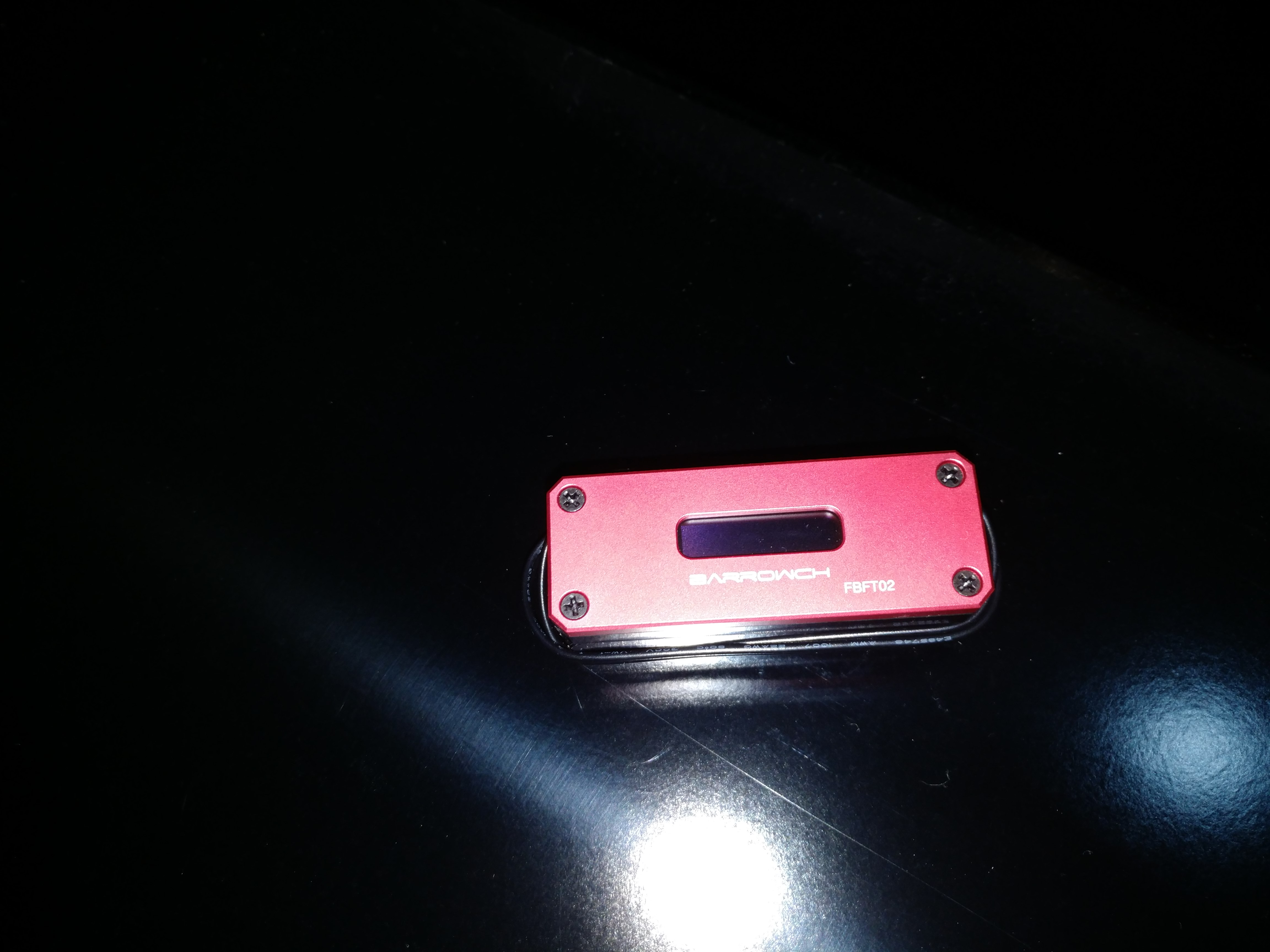

Sıcaklığı görmek için barrowun lcd panelli termometresini sipariş ettim.

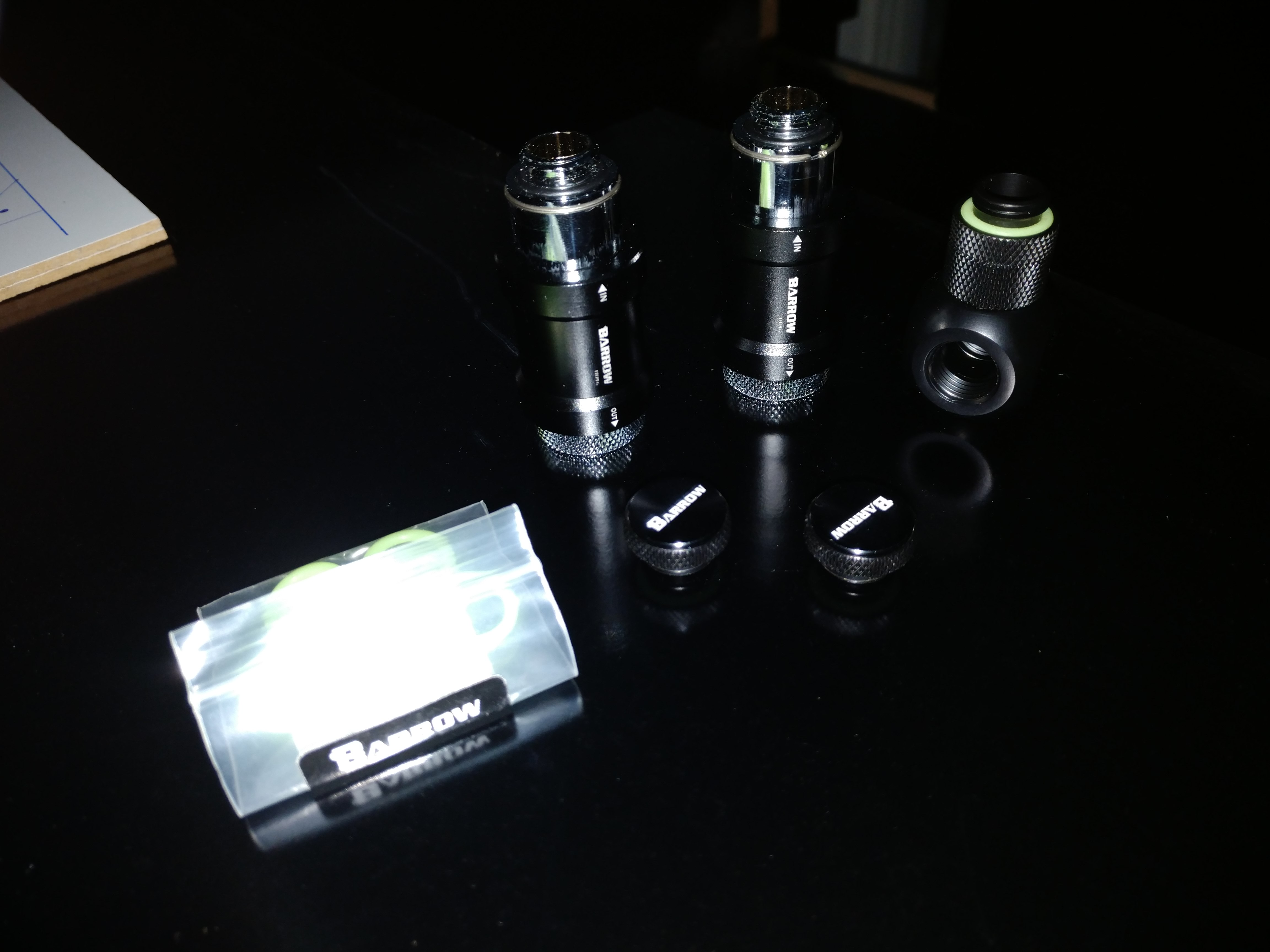

Su tahliye işlemi için barrowun vana alternatifi şu parçalarını sipariş ettim çok kullanışlılar.

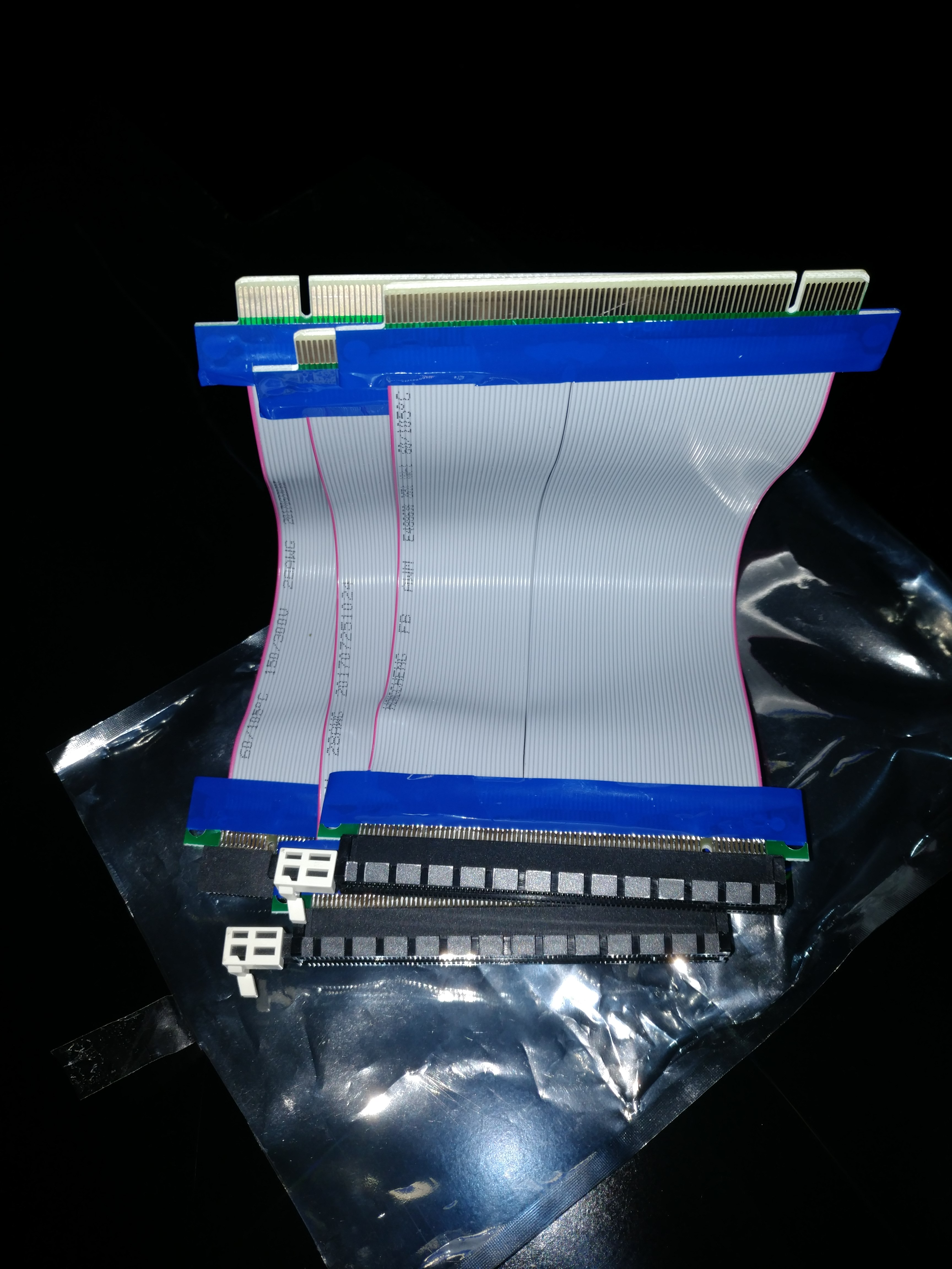

3 adet pcix16 riser kart;
Sıcak hava tabancası, bu konuda ucuzluğa önem verdim sonuçta sadece tüp boruları bükmekten başka bir işlemde kullanamayacağım...

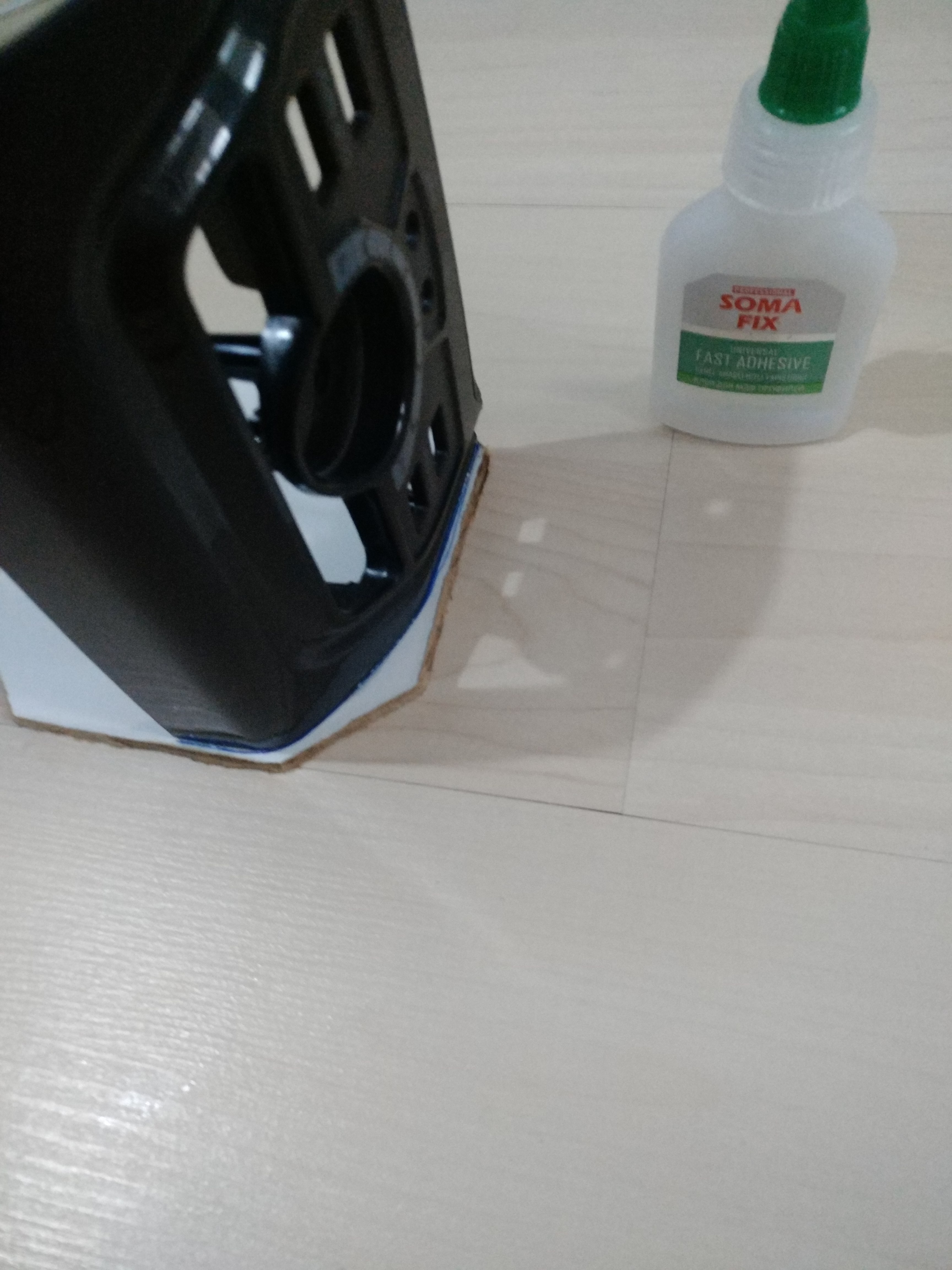

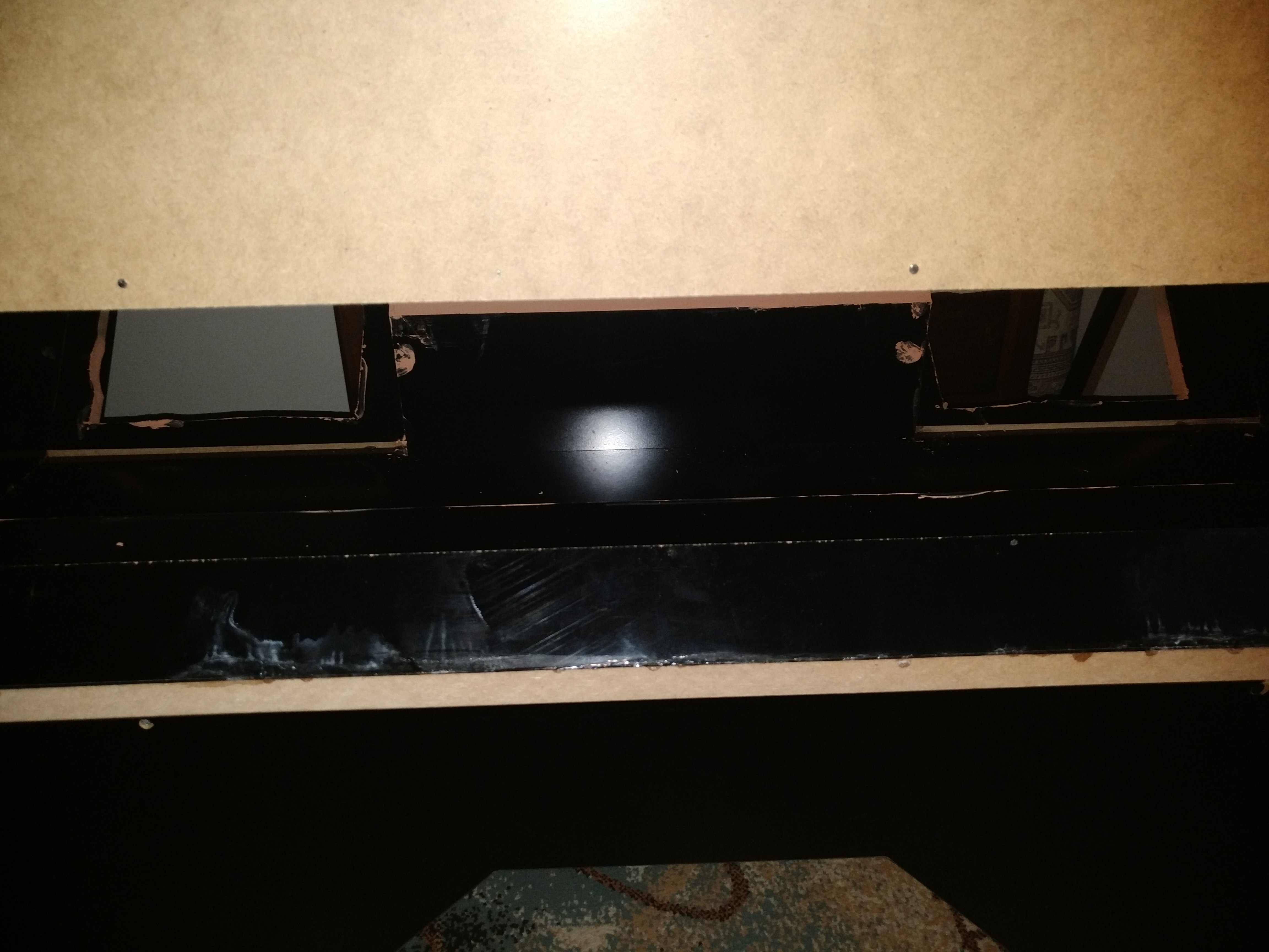

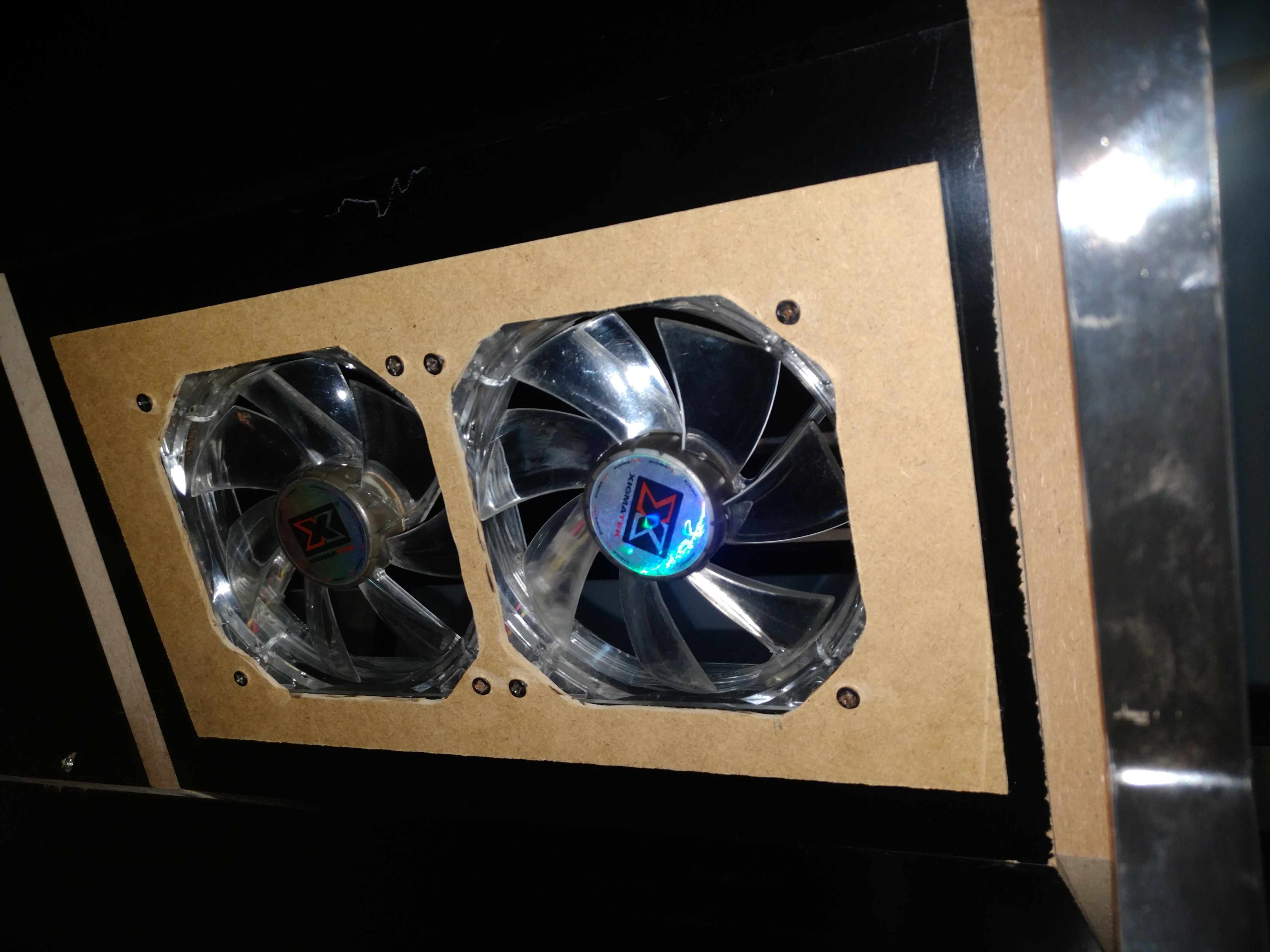

Ön hava giriş panellerini bitirdim burada beklediğim parçalar aliexpresten sipariş ettiğim 120mm fan filtreleri olacak.
Montaj şeklim ise;
120mm fan filtresi+ arkalık paneli+ 120mm fan şeklinde bu parçaları ise somun+civata ile birbirlerine bağlamayı düşünüyorum, arkalık panelinin vidaya karşı hassasiyeti olduğundan somun+civata en sağlıklısı olacaktır...
İkinc resim somun+civata konusunu daha iyi açıklayacaktır!

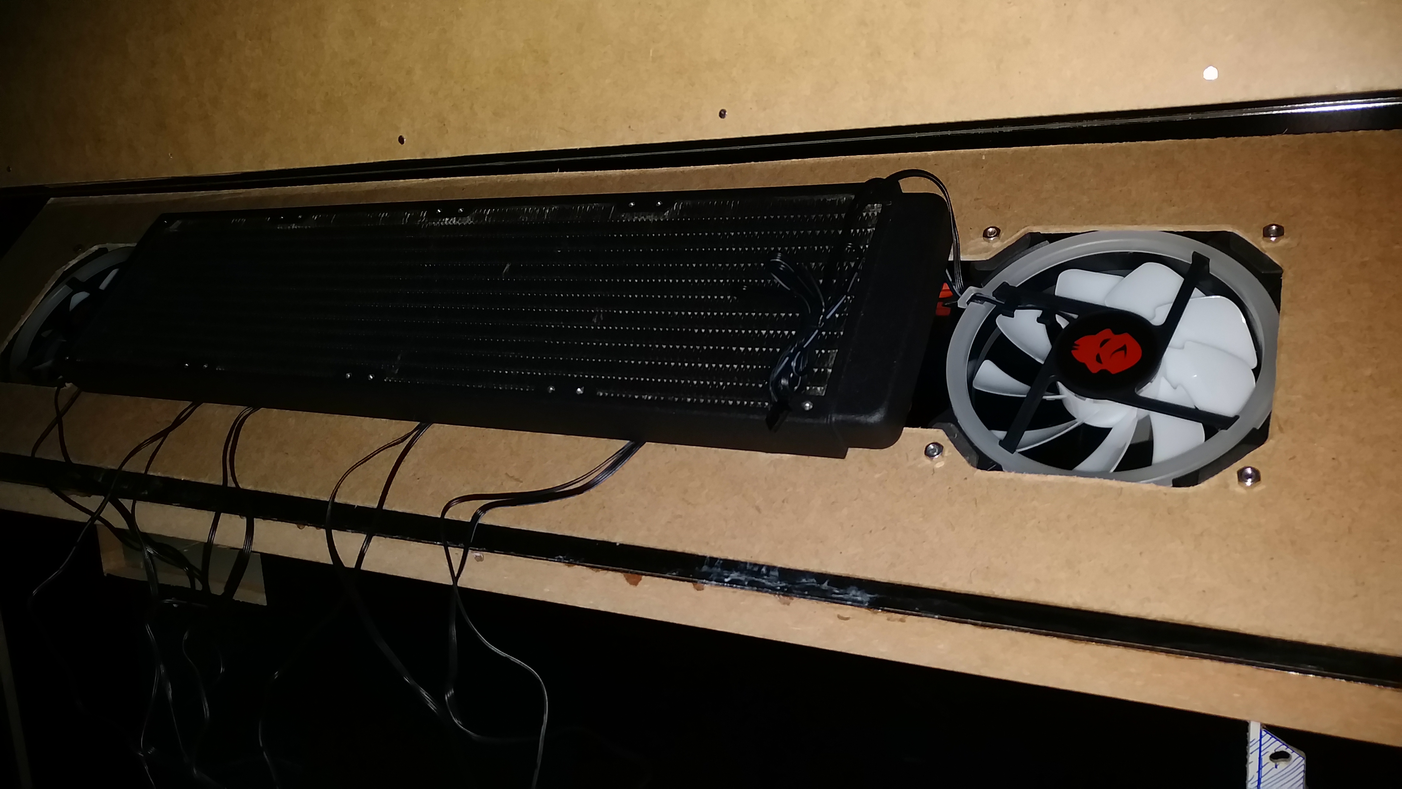

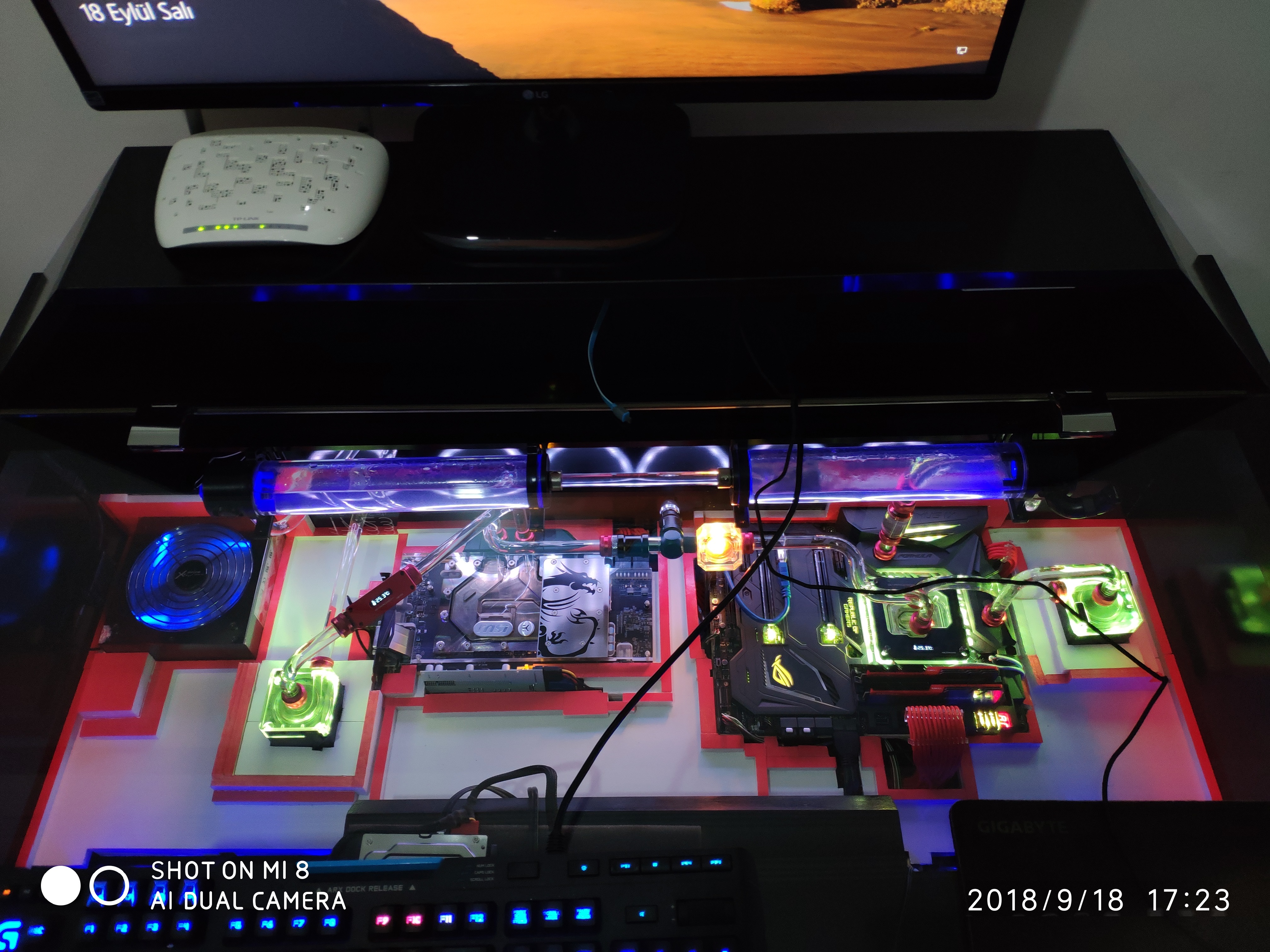

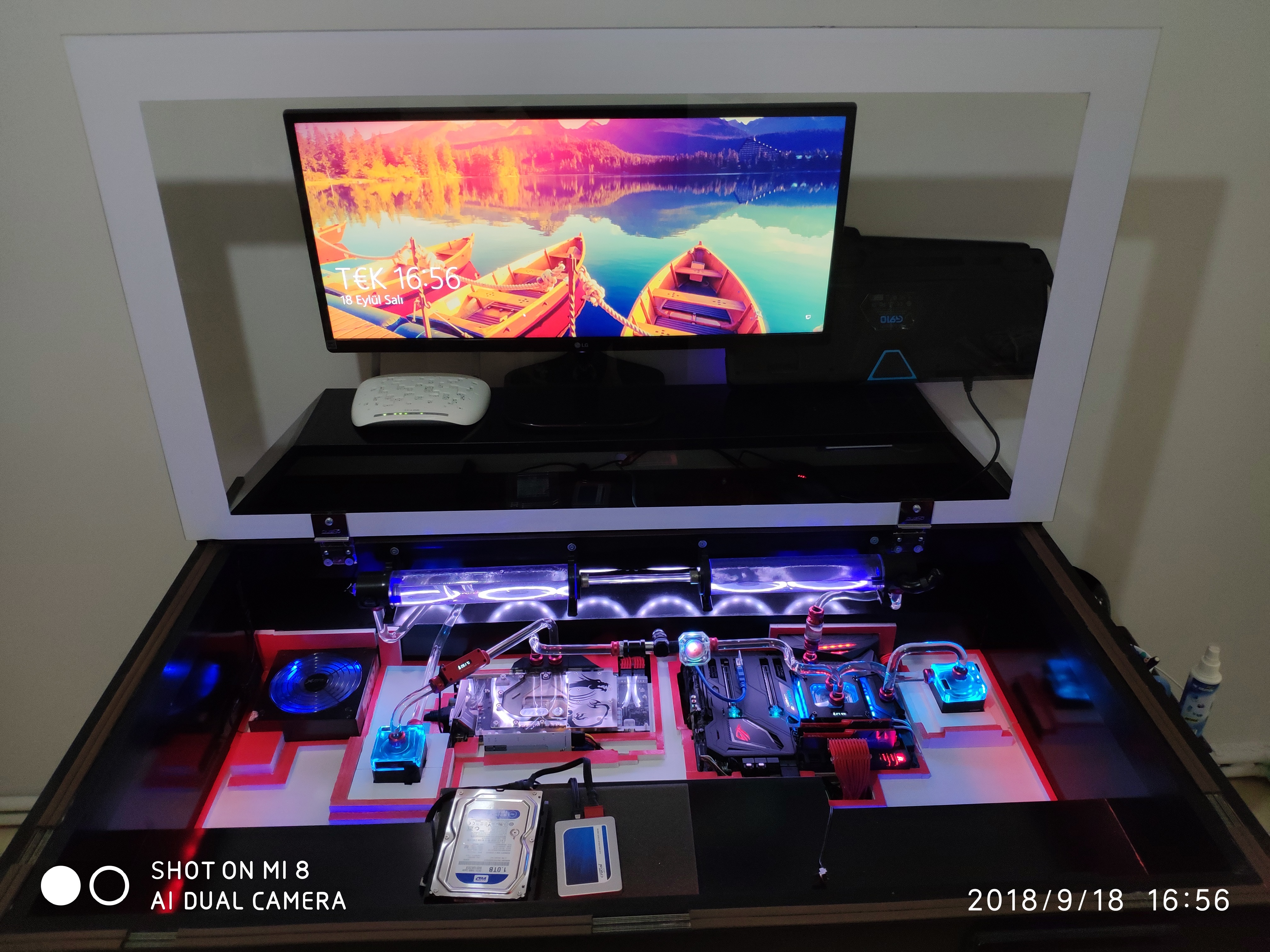

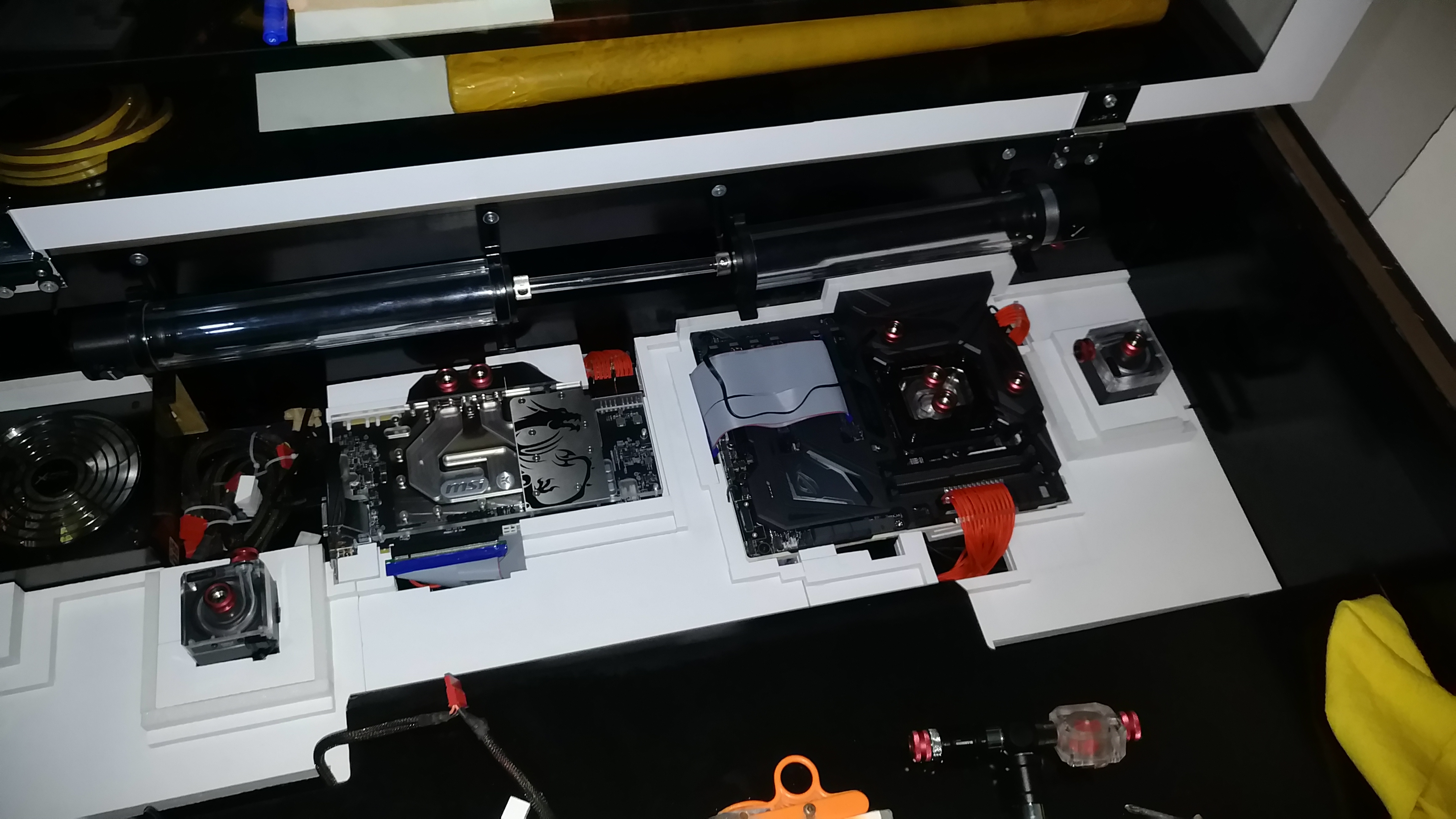

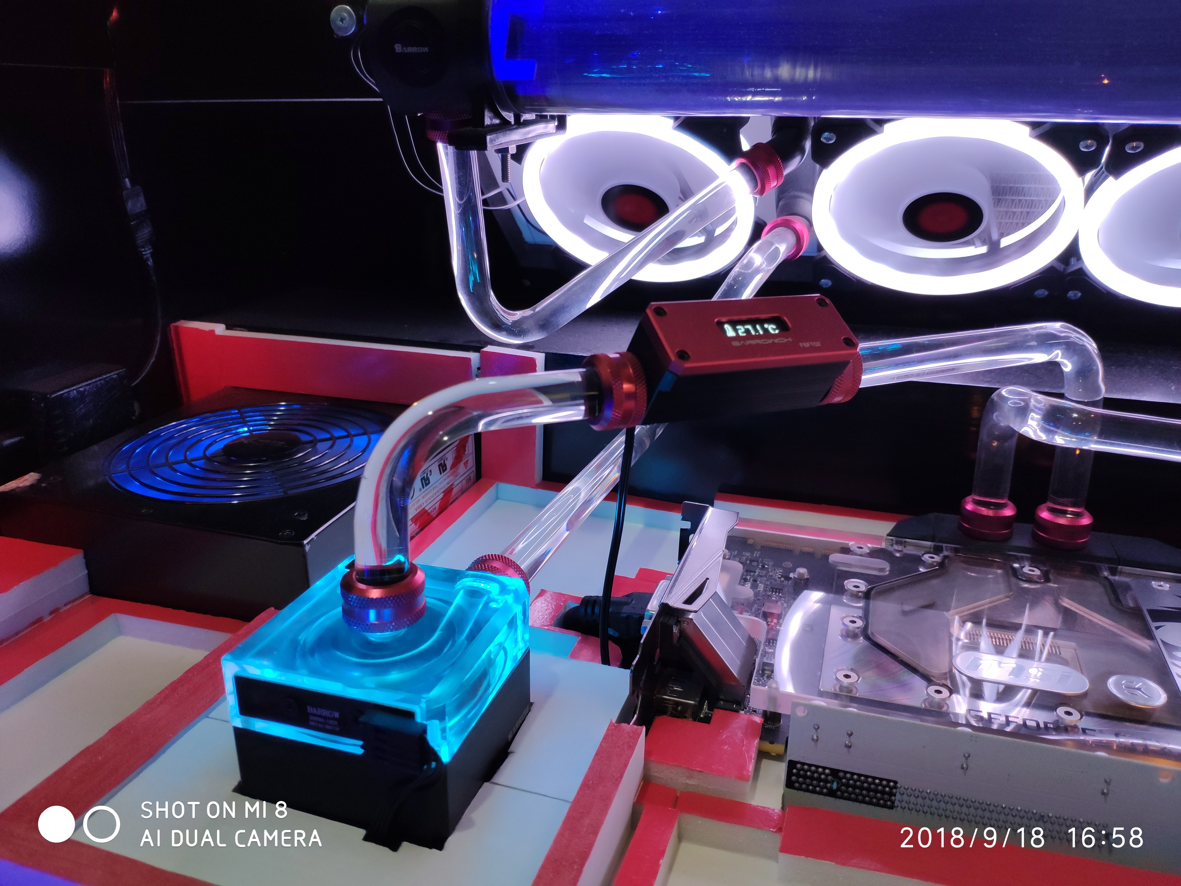

Camımız da geldi Sistemi tamamlamaya oldukça yaklaştım. Umarım hesaplandığım fitting rakorlar ve sert tüpler yeterli gelir. Kargoların 3ü transit duruma düştü bu da projeyi bitirme süresini bayağı uzattı...
Oturma hizasından sisteme bakıldığında göze girecek mekan, bu konuda hoşnutum. Sistemin olduğu yerde kör nokta hemen hemen yok gibi
< Bu mesaj bu kişi tarafından değiştirildi TangoEchoKilo -- 4 Ocak 2018; 15:44:54 >
7 yıl

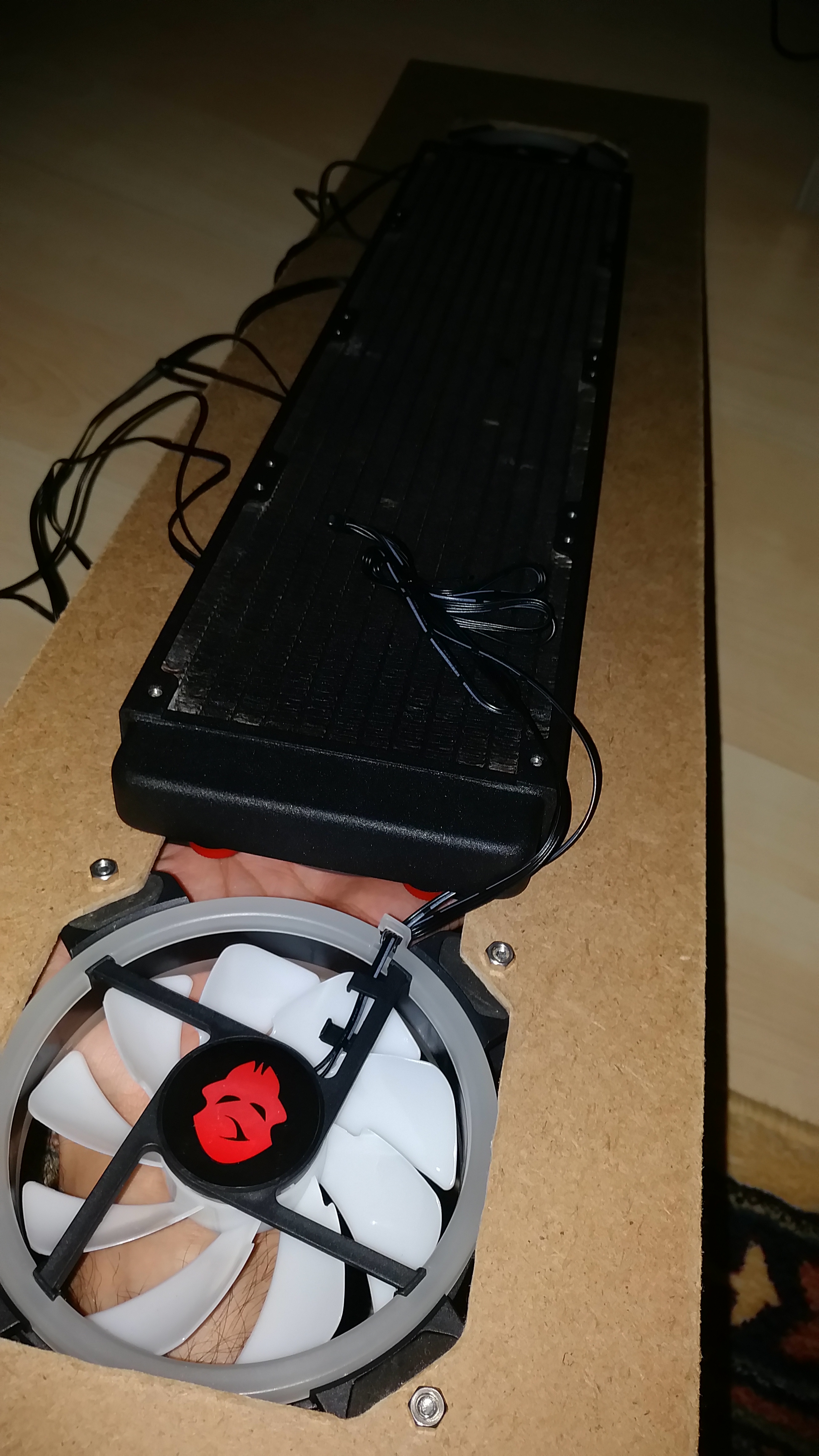

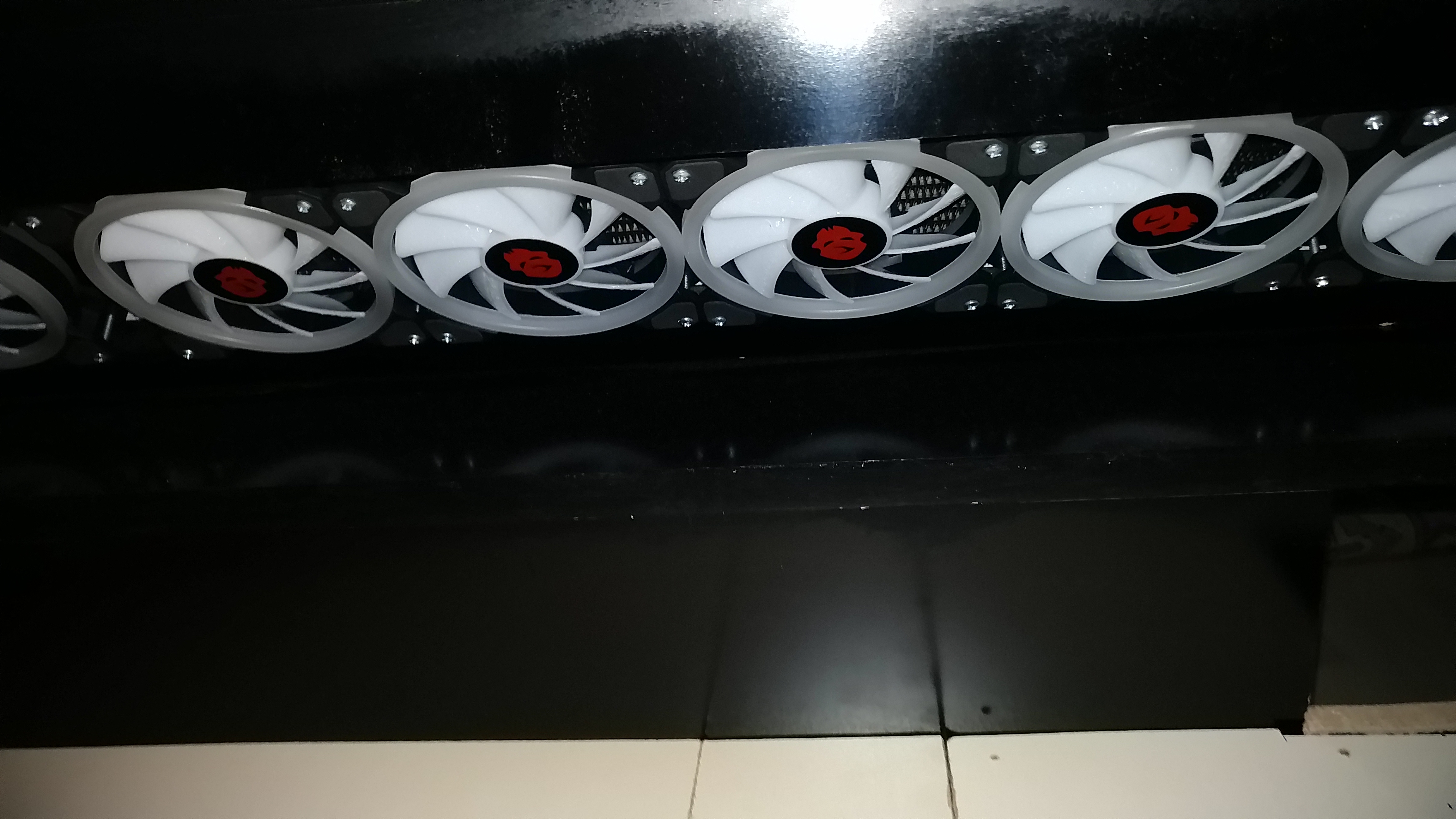

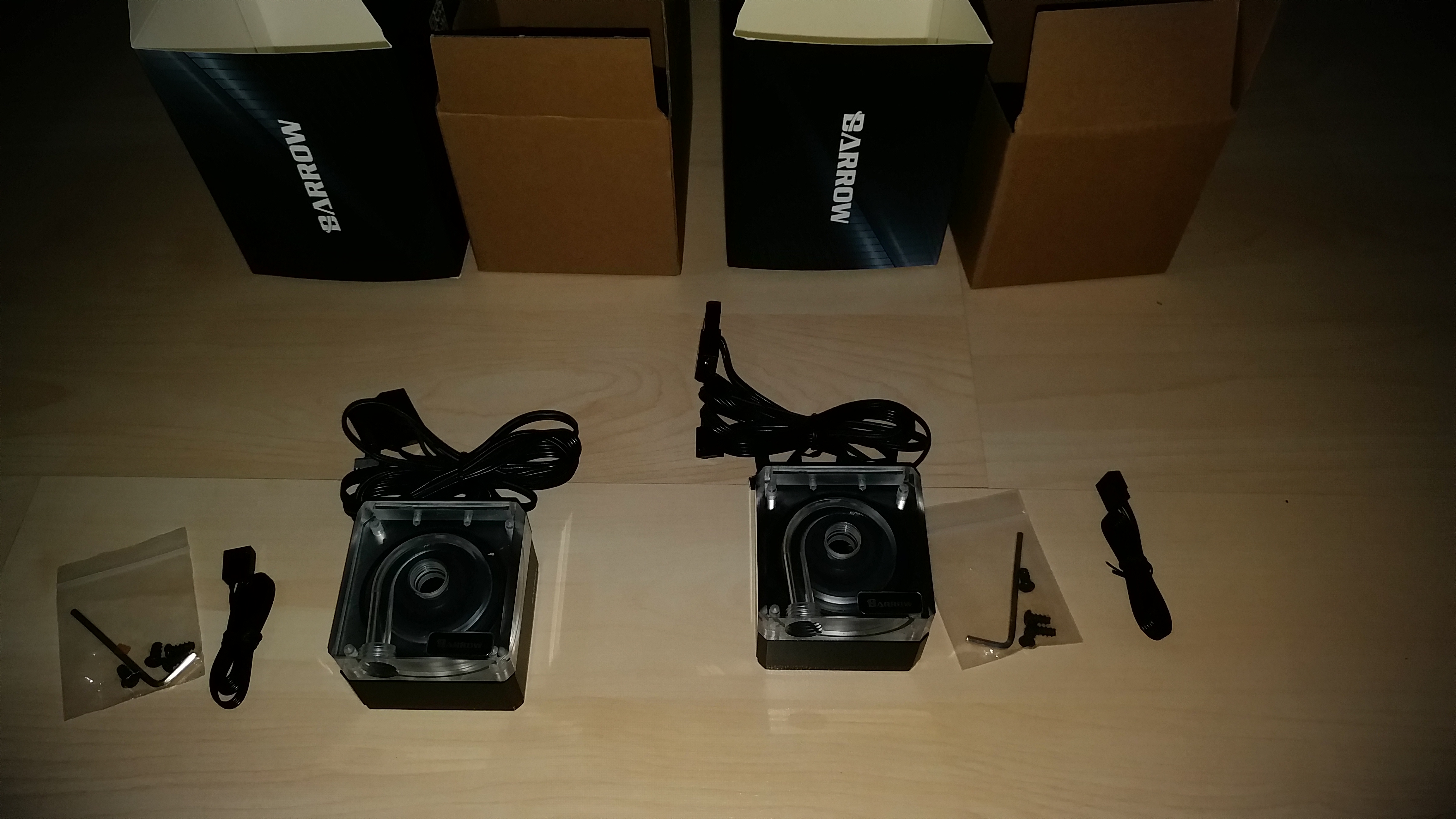

Pompalar ve radyatör geldi, şahsen eknin pompalarına kıyasla tam bir f/p ürünü diyebilirim. İkisi bir adet ek pompa fiyatından bile daha ucuza rgp+pwm ayarlı+960lt/h gibi bir kapasiteye sahip daha ne istenir...
Ardından sıcak hava tahliye bölmesinin kesimini yaptım ve radyatör ile fanların montajını bitirdim.

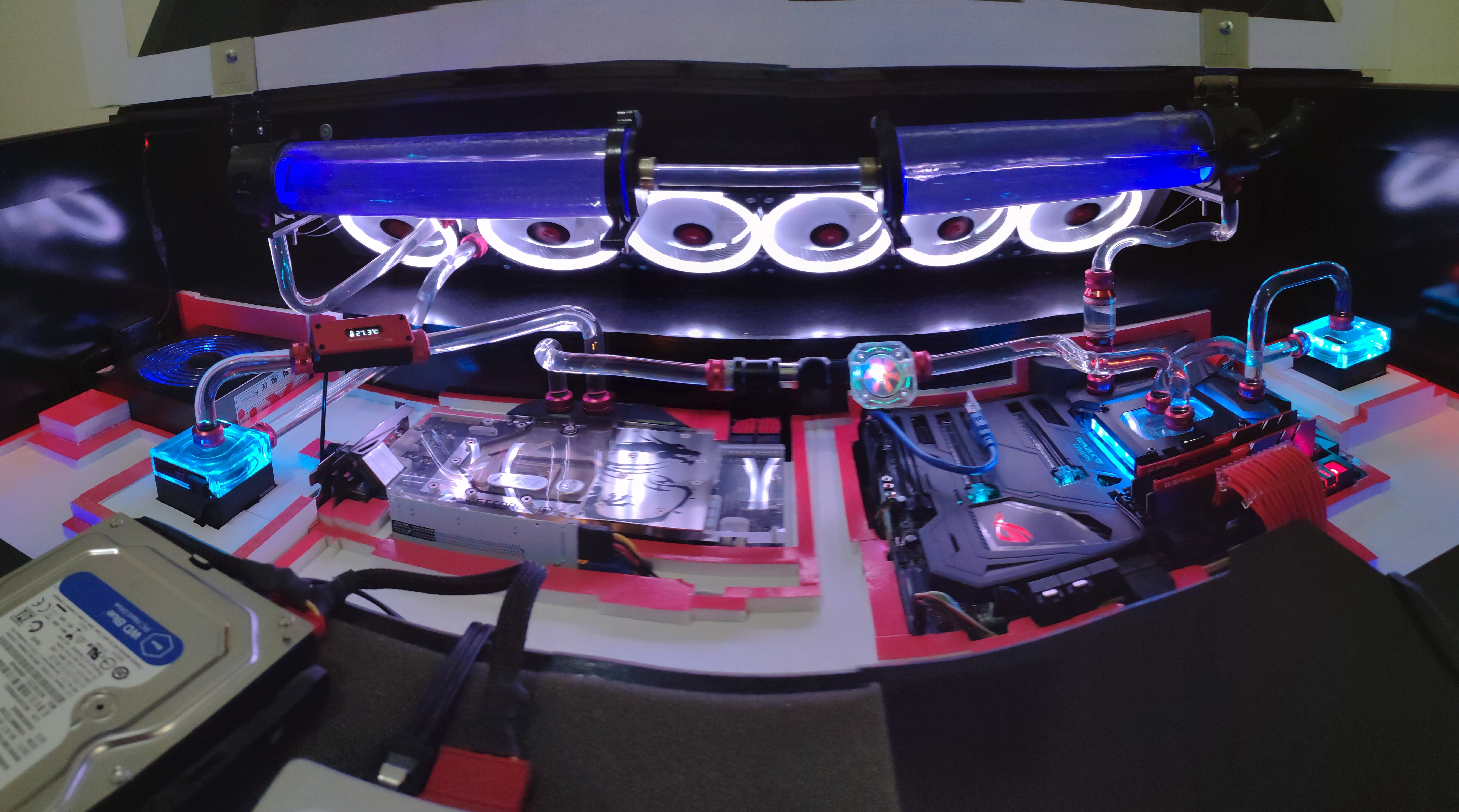

Montaj bitiminde içeriden görünüşü bu şekilde olacak. 🙂

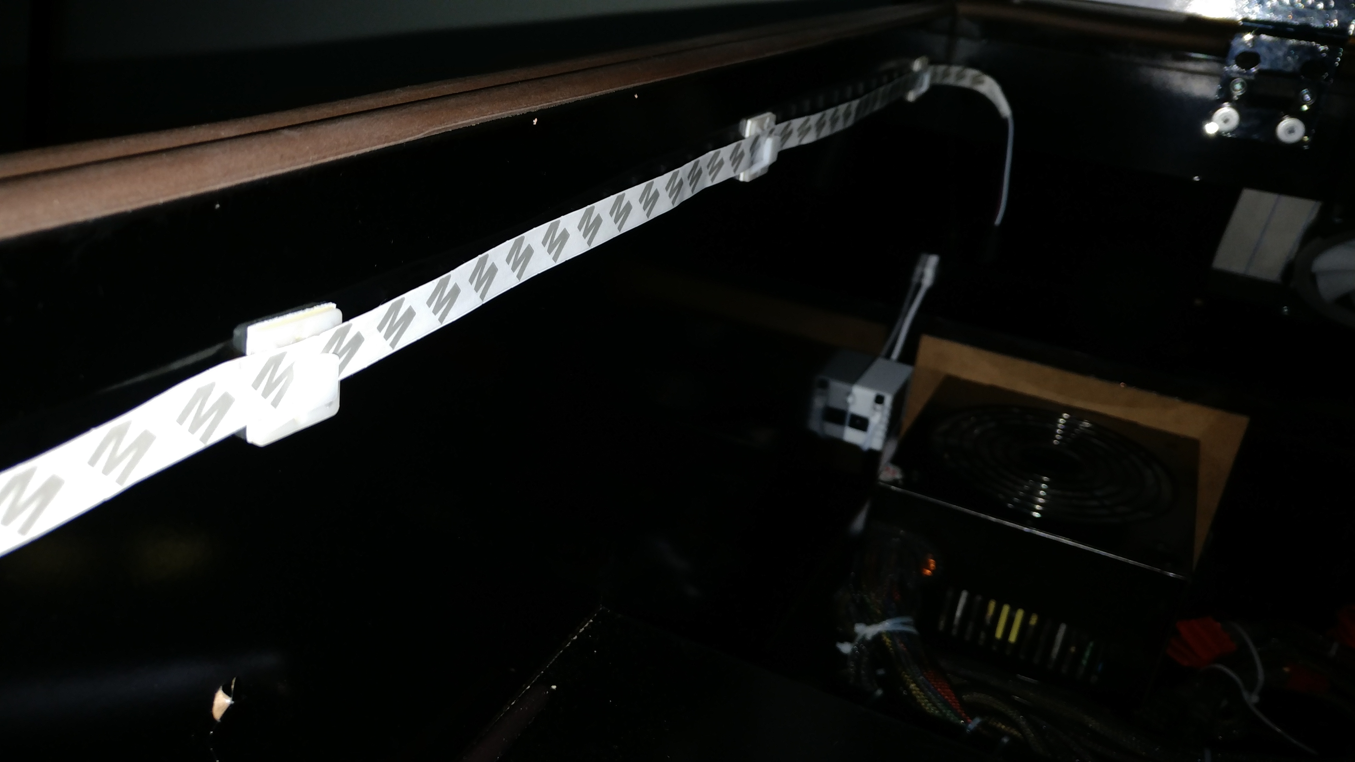

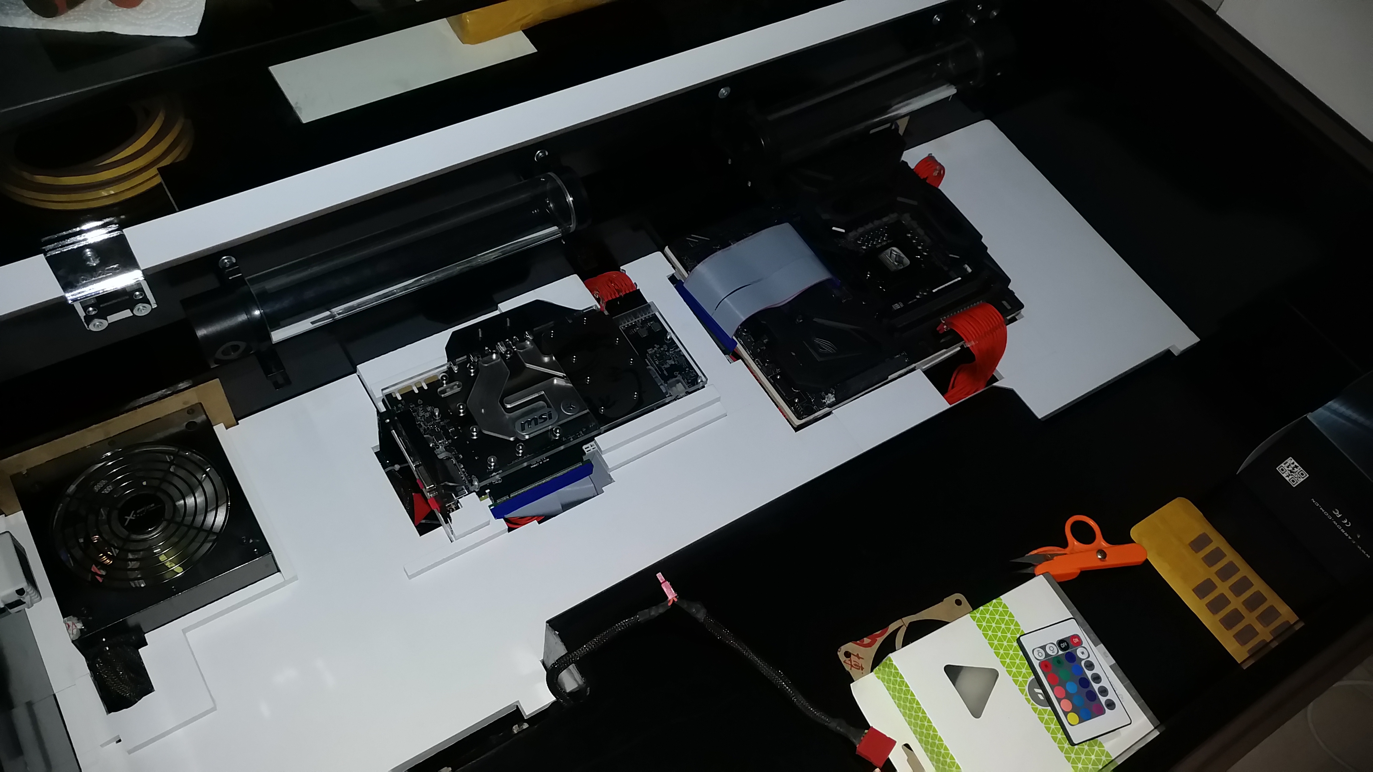

Projem devam ediyor, LED şeritleri kroşelere asarak döşedim. Ledlerin yüzünü MDF plakasına çevirdim ki yüzeyden ışığı yansıtsın diye. Yanlış anlaşılmasın ledlerin üzerine 5cm lik çıta vuruldu sadece alt kısım açıkta kalıyor!
Masanın LED kısmı tamamlandı.

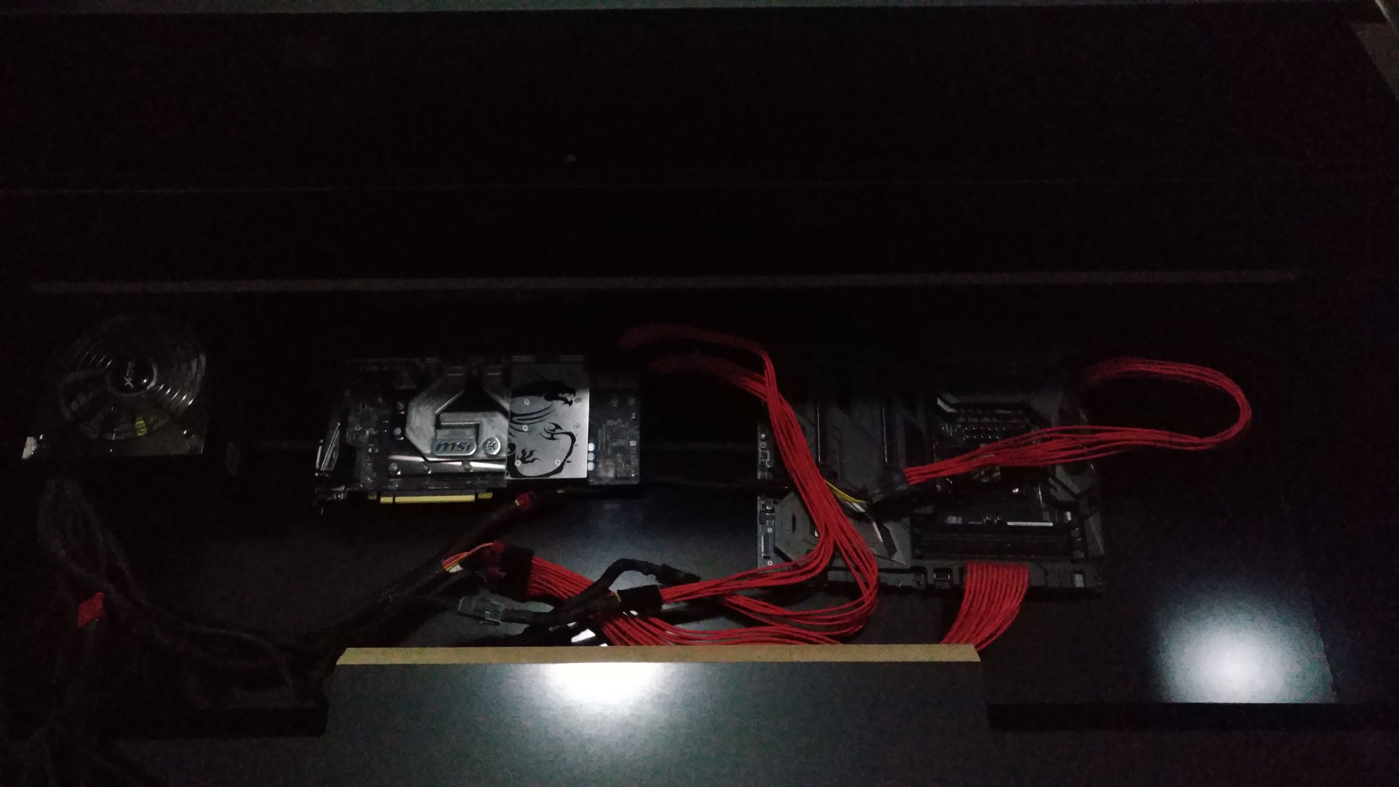

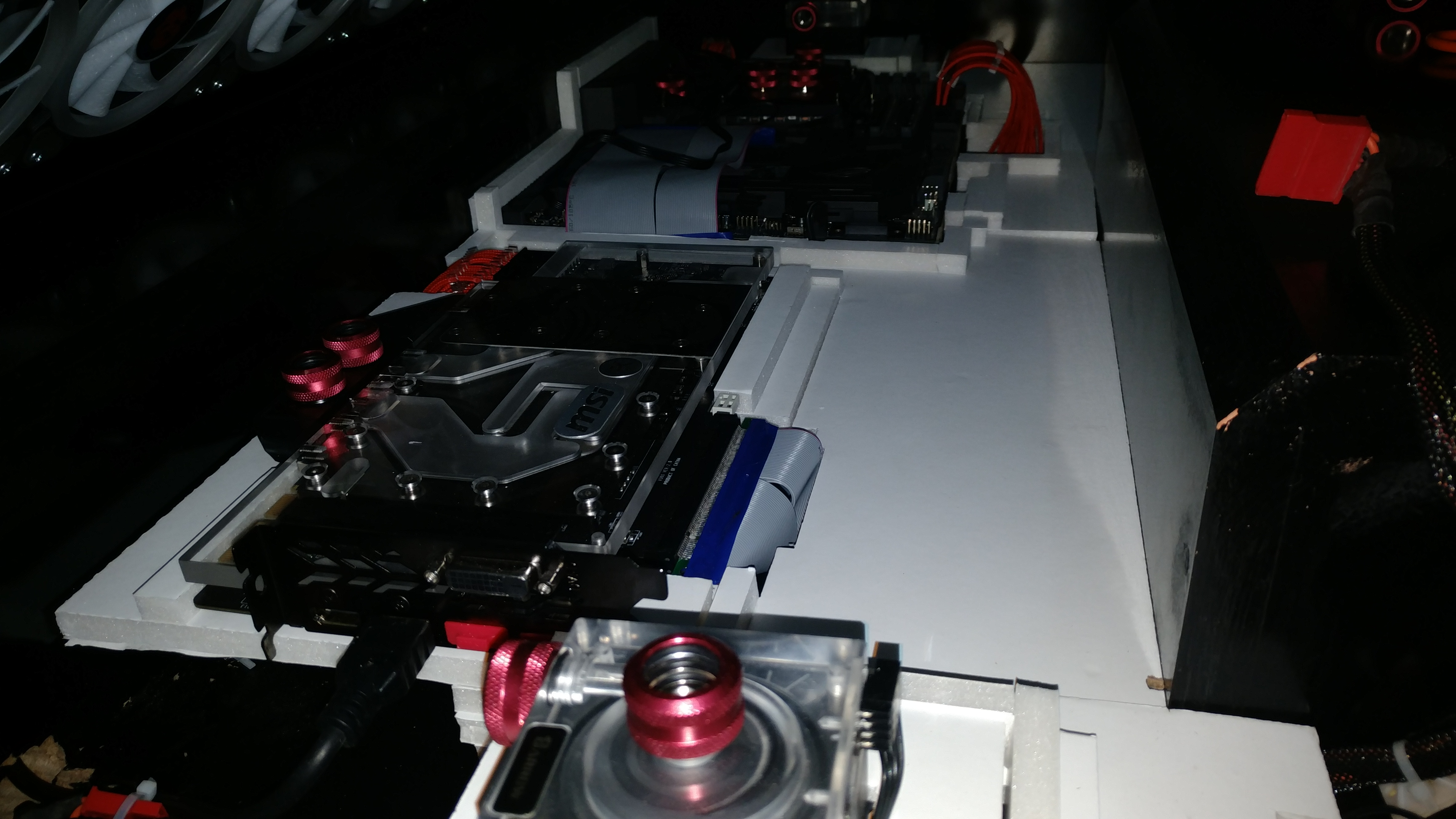

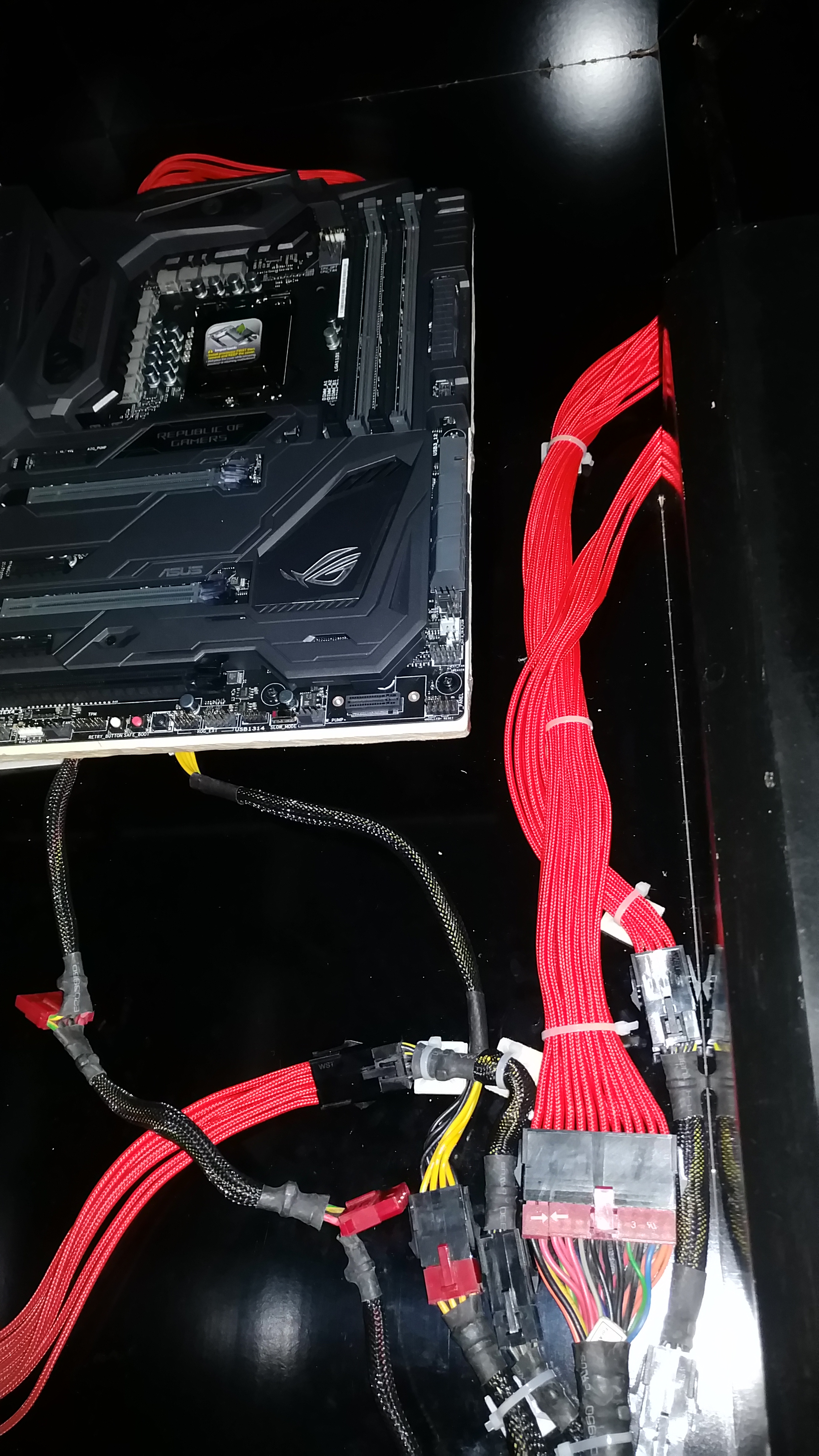

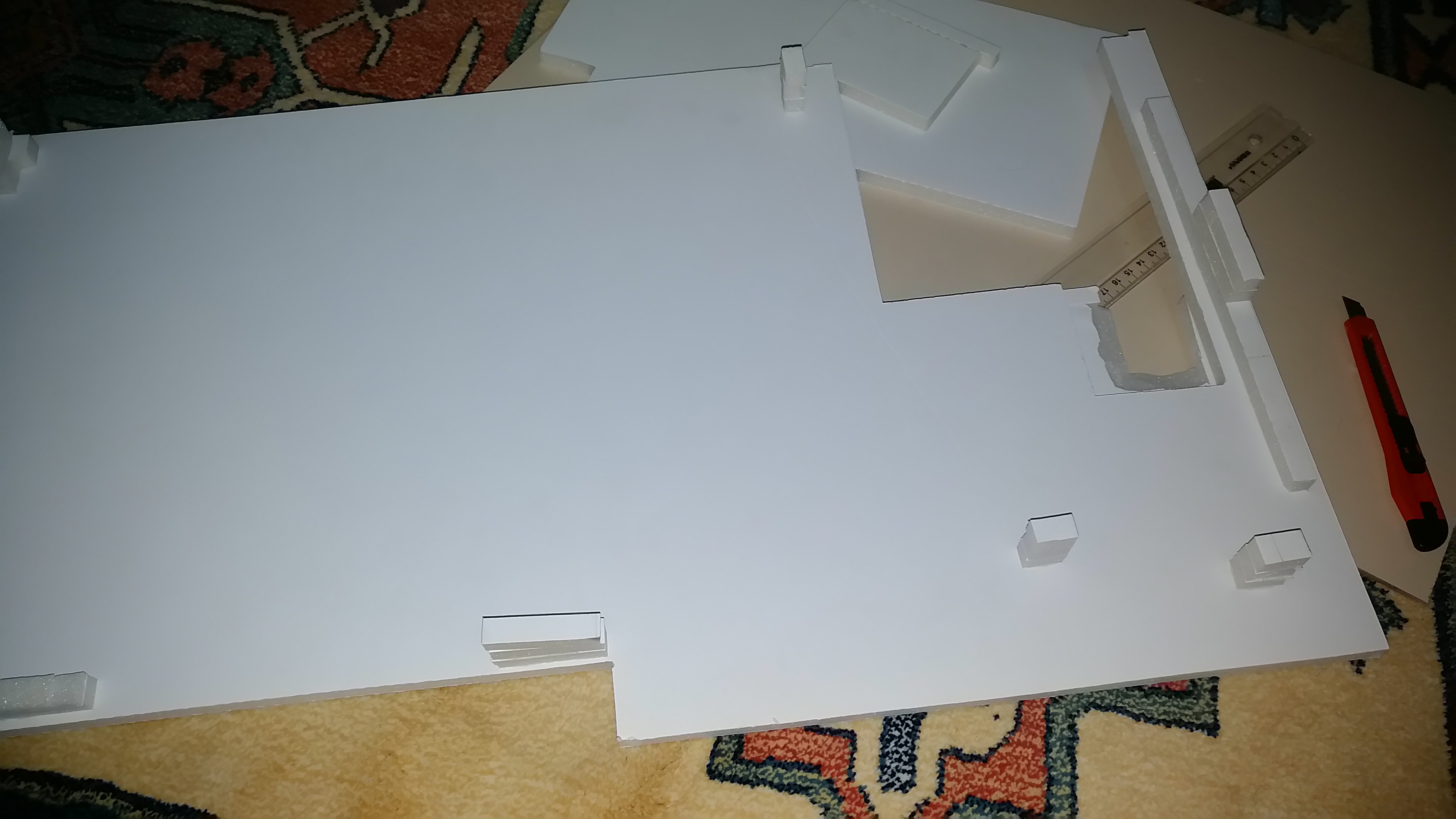

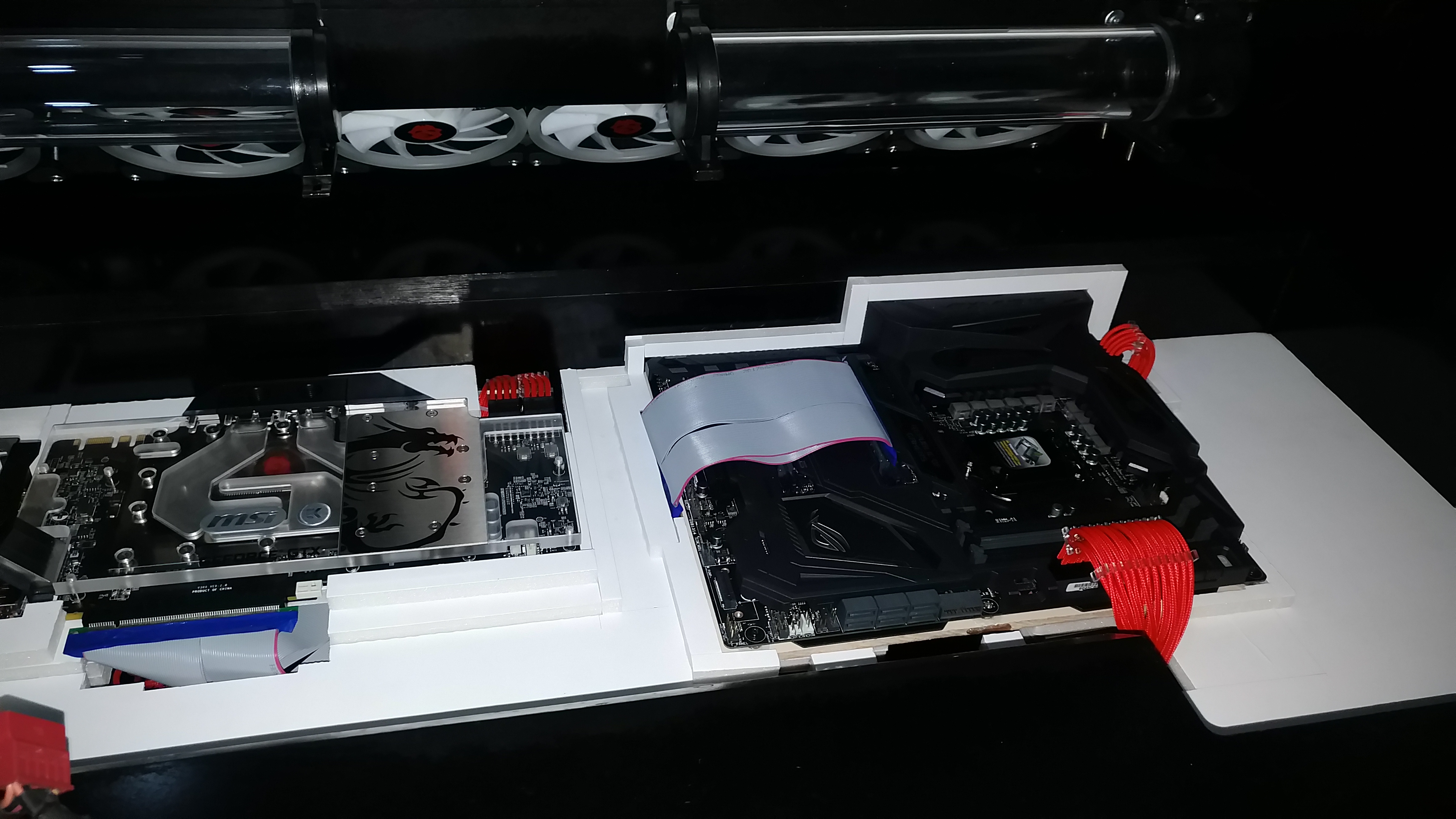

Anakart harici (Anakart 6mm mdflam üzerine monteli) bütün plakaları kullanmaktan vazgeçtim. Yerlerine 1cmlik köpüklü maket kartonu kullanmaya karar verdim.
Öncelikle kablo döşemesini bitirdim.
Ardından maket kartonunu kesip yapıştırma ile bir şekle bürüdüm
Öncesi
Sonrası
Daha bitmedi halen devam ediyor...

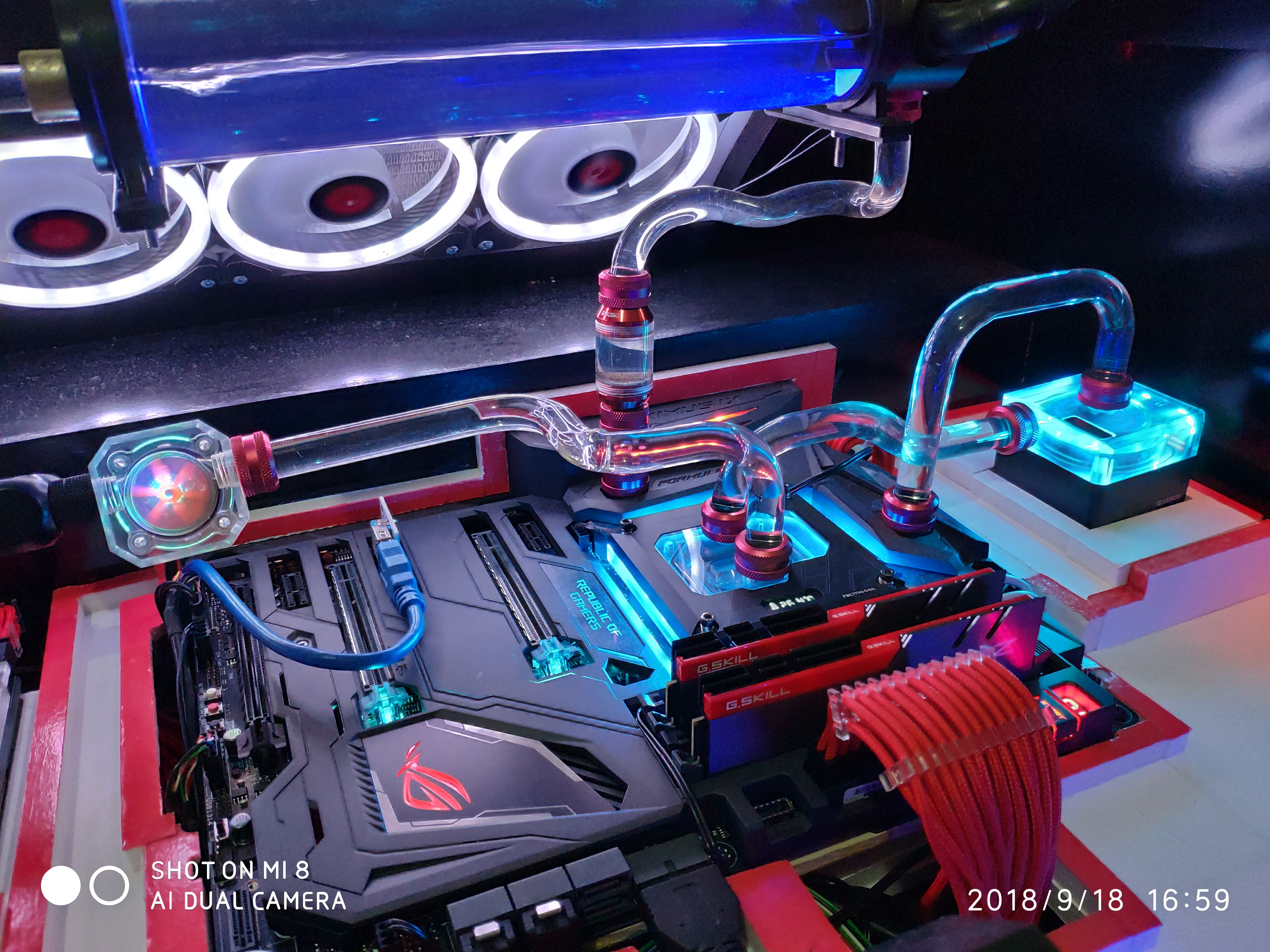

Pompanın birincisi sıvıyı kapasitör bloğunun çıkışından alıp işlemciye verecek, işlemci çıkışı ekran kartına, ekran kartı çıkışı ikinci pompaya, pompadan çıkan sıvı radyatöre, radyatörden ise iki adet su tankına giriş ve sonrasında aynı terane...
Tabi aralarda devir kontrol, termometre, tahliye bölümü de olacak...
Burada esasen yapmam gereken her pompaya bir radyatör atamak olmalıydı. Bütçem tükendi! Yapamadım... Sıvının soguttugu parçalar anakart, işlemci ve ekran kartı olacak.
