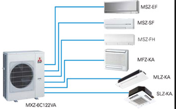

Bizim evde 1 adet mitsubishi dış ünite var, buna 5 iç ünite bağlı. Antalya' da yaşayanlar bilir, ısıtma soğutma klima olduğu için her odada klima mevcut, fakat sanırım sizin cihaz kapasitesi ve port girişi müsait değil, yani 5 iç ünite bağlanabilecek 5 giriş var, ayrıca o marketlerde gördüğümüz gibi değil bildiğiniz boyutlardan biraz büyük aşağıdaki gibi
< Bu mesaj bu kişi tarafından değiştirildi Antiseptiq -- 8 Şubat 2017; 0:33:27 >
marketlerde gördüğüm,ikisi tek bir kompressör olan dış üniteler.evdeki 9000 BTU luk kompressör,yani port girişi müsait mi bilmiyorum ama bir 9000 btu luk eklenseydi çok iyi olacaktı.gerçi nasıl olurdu bilmiyorum,klima modeli arçelik neo plasma,üretimden kalkalı çok oldu,başkası uyar mı orası da soru işareti olarak kaldı.
