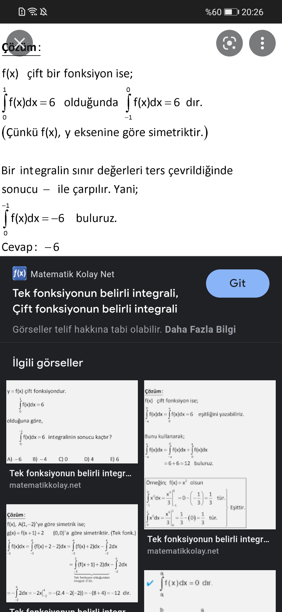

onu diyorum zaten ilk integrale çift kuralını uygyla sonuç 2 geliyor < Resime gitmek için tıklayın >

İlk integral derken 0'dan 1'e x^a dx integralinden mi bahsediyorsun? Öyleyse bahsettiğin tek/çift fonksiyon kuralları integralin sınırları -a'dan a'ya olduğunda geçerli, ilk integralde sınırlar 0'dan 1'e, -1'den 1'e değil.
Sorduğu integralde direkt tek fonksiyon kuralını uygulayabiliriz, a çift b tek sayı, a+b tektir, x^(a+b) tek fonksiyondur.
int -1'den 1'e x^(a+b) dx = 0 (tek fonksiyon kuralından). Ama sorunun içindeki integral eşitliğini hiç kullanmadık, zaten o eşitlik mümkün değil

yanlış ss atmışım < Resime gitmek için tıklayın >

Nasıl bir çözüm yaptığını açıklamıyorsun, tahmin etmeye çalışıyorum, açıklama yapmayacaksan bu son mesajım olsun,
0'dan 1'e integral x^a dx = -1'den 0'a integral x^a dx = -1'den 0'a integral x^(-b) dx diyip,
-1'den 0'a iki integral de eşitse integrallerin içleri de eşittir mi dedin? Buradan a+b=0 buldun, cevabı 2 buldun. Böyle düşündüysen eğer, bu yanlış, aynı sınırlara sahip iki integralin değerleri birbirine eşit diye, integralin içindeki fonksiyonlar aynı fonksiyon olmak zorunda değiller,
örneğin,
0'dan 1'e integral (x+2) dx = 2.5;
0'dan 1'e integral (3-x) dx = 2.5.
İkisinin de aynı sınırlarda değerleri aynı ama farklı fonksiyonlar.
