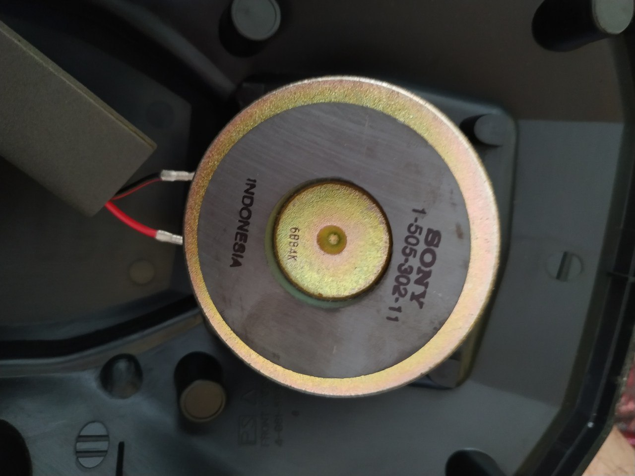

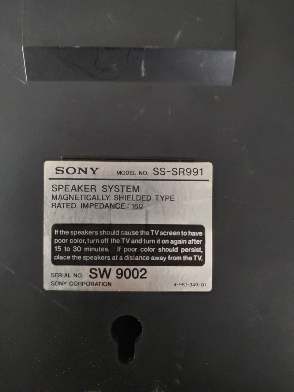

Elimde 2 adet resimdeki hoparlörden var. Buna uygun bi amfi devresi yapmak istiyorum. Ama hoparlörün watt değeri ile herhangi bir bilgi edinemedim. Elimdekilerle uygun bir devre yapmak için hangi entegreyi kullanmam benim işimi görecektir?
Yaptığınız işi görebilirmiyiz
