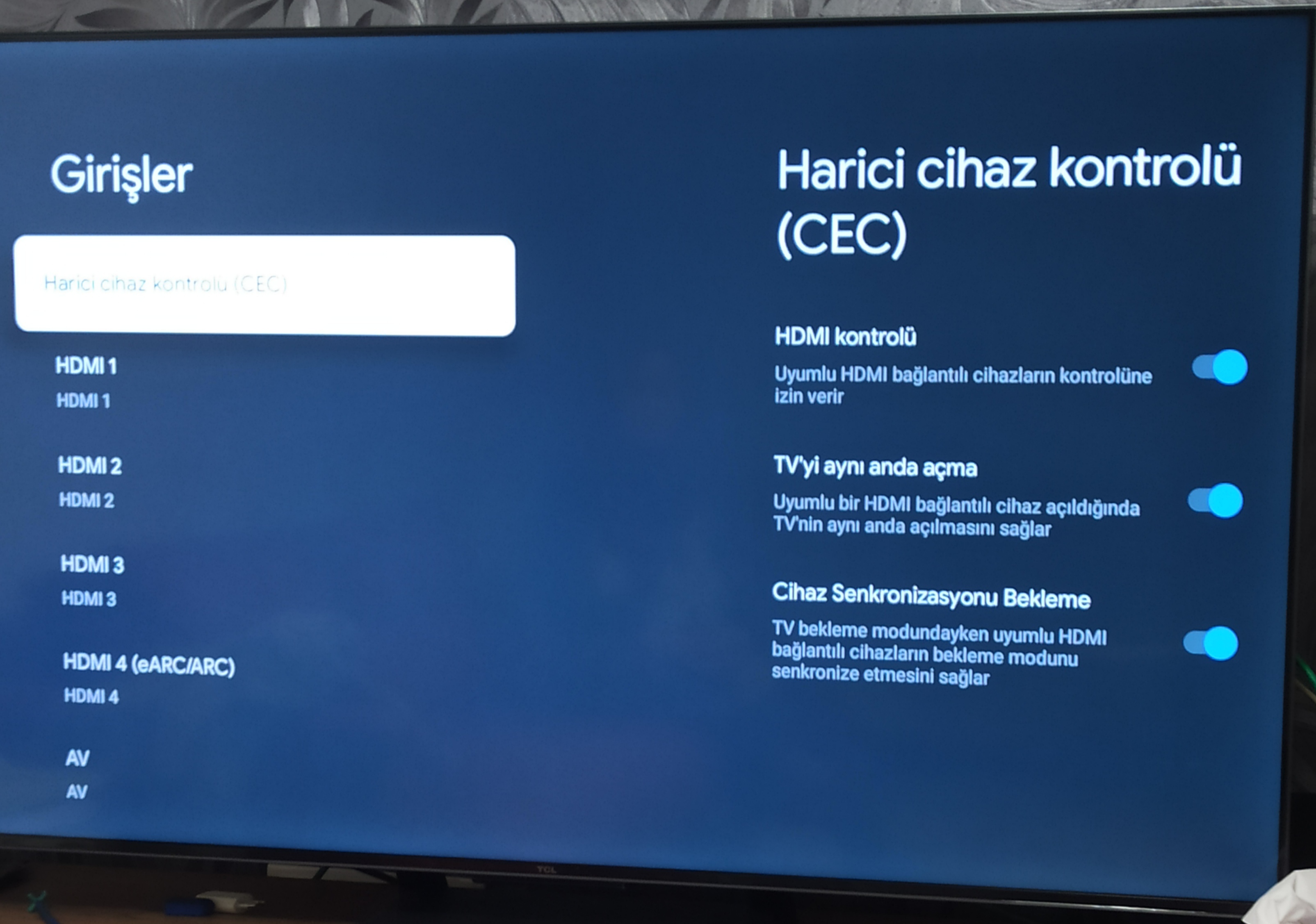

Bilemiyorum aynı sorunu mu yaşadık ancak aşağıda gönderdiğim TV'yi aynı anda açma seçeneğini aktif yaptığımda TKGS menüsü geldi ve kanallar da geldi. Öncesinde sadece internetten gelen kanallar vardı. Ayarı kanallar ve girişler-> girişler altında.

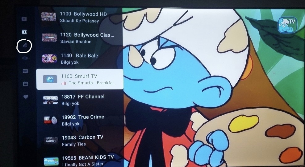

Sol tarafta 3 sıradaki uydu simgesine tıkladığında uydu yayınlarına geçiş yapacak fabrika ayarlarına dönüş yapmanıza gerek yok

Konuyu tesadüfen görüp merak edip baktım! "Yayın akışı" seçeneğinin bir problem/sorun gibi bahsedilmesinden dolayı bende baktım yok birşey! O da herhangi bir uygulama gibi bir seçenek , izlemek istemeyan "yayın akışı"na girmez olur biter. 'Enessyt' resimde göndermiş işaretlemiş görüldüğü gibi uydu yayınları Turksat TKGS seçilerek izlenir. 👍
