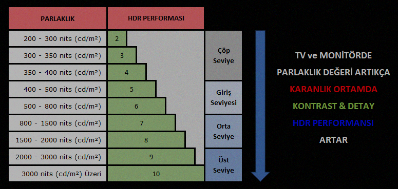

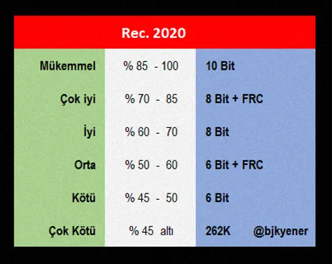

Piyasada bulunan %90 tvlerin hepsi 6bit , 6bit + frc veya 8bit dir bununda %70 6 bit tir firmalar 6bit lik ürünü 8bit + 2bit frc gösteriyor
8bit lik ürün %100 sRGB yi destekler
8bit lik ürün DCI P3 %94 destekler
8bit lik ürün Rec.2020 %65-70 destekler
< Bu mesaj bu kişi tarafından değiştirildi bjkyener -- 18 Ekim 2023; 19:59:1 >

Verdiğin bilgiler yanlıştır. Sadece Rec.2020 değerinden yola çıkarak panel renk derinliğini ölçemezsiniz. Bu çıkarıma göre LG G3'ler, Sony X900H'ler, Samsung QN95B'lerin hepsi 8 bit hatta nerdeyse 6 bit'e yakın çıkar. Bana bir tane sağlam kaynak gösterebilir misin ki LG G3, Sony X900H, Samsung QN95B 10 bit değildir veya bunlar 8 bittir diye yazsın ? Bu cihazlar piyasadaki en iyi HDR görüntüyü veren modellerin başında gelir, hadi Sony'i parlaklık düşük diye bir kenara alıyorum. Bu bir...
İkincisi; bu verdiğin parlaklık tablosu neye göre baz alınmış ? Bir televizyonun anlık olarak çıkabildiği parlaklık o kadar önemli değildir. Bu parlaklığı ne kadar muhafaza edebiliyor, 100%, 50%, 25%, 10% ekranda sürekli verebildiği parlaklık değeri nedir ?
Bir sonraki mesajında gerçek 10 bit diye belirttiğin S95C'nin 100% ekranda sürekli olarak verebildiği parlaklık 230 cd/m². QN95B'nin sürekli olarak verdiği parlaklık ise 584/cd/m². Bu durumda Samsung'un en pahalı Oled'i çöp düzeyde HDR performansı sunuyor öyle mi ? Bir de Samsung herhalde biraz arızalı olacak ki Oled modelinde gerçek 10 bit panel kullanıyor ama Amiral Gemisi Led modelinde 8 bit kullanıyor.
Üçüncü; yine bu verdiğin parlaklık tablosu üzerinden gideceğim, parlaklık tek başına kontrastı nasıl arttırabiliyor bana açıklar mısın rica etsem ? Mesela IPS ekranlı tv'nin kontrastı 1.300:1 ise, daha parlak başka bir IPS televizyonunki 5.000:1 mi oluyor ?
- Bendeki monitör Asus VG27VQ; maksimum SDR parlaklık 346, kontrast değeri 3.925:1.
- LG QNED 80 (2023); maksimum SDR parlaklık 567, kontrast değeri 1.291:1.
https://www.rtings.com/monitor/reviews/asus/tuf-vg27vq
https://www.rtings.com/tv/reviews/lg/qned80-2023
QNED 80 benim monitörden daha parlak olmasına rağmen kontrast oranı çok düşük, bu nasıl oluyor ? Hani daha parlak olunca kontrast yükselmiyor muydu ?
