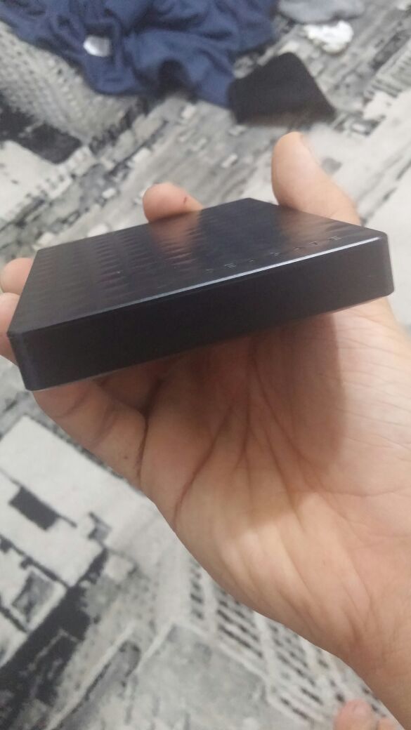

Aşağıda ki cihazı aldım 2 TB 200 TL kargo dahil. Canavar gibi valla. Cihazın performansı bile arttı sanki. 6. gün kargoyu teslim aldım.
Seagate Expansion Portable, 2 TB, Harici Taşınabilir Sabit Disk; USB 3.0 (STEA2000400)
Sipariş vermek isterseniz şu an indirimde. Ben alırken 54€'ya (200 TL) gelmişti.
Şu an 69.74€ Birde promosyon kodunda MERHABA yazarsanız 59.74€ (223 TL)'ya gelir. Fiyat olarak 82.99 yazıyor ancak siparişi ilerlettiğinizde 69.74€ göreceksiniz. Promosyonu girince 59.74€'ya düşecektir.
Şu an son ödeme ekranında vergi ile ilgili bir durum görünmüyor. Yinede sipariş verecek olanlar kontrol etsin.
