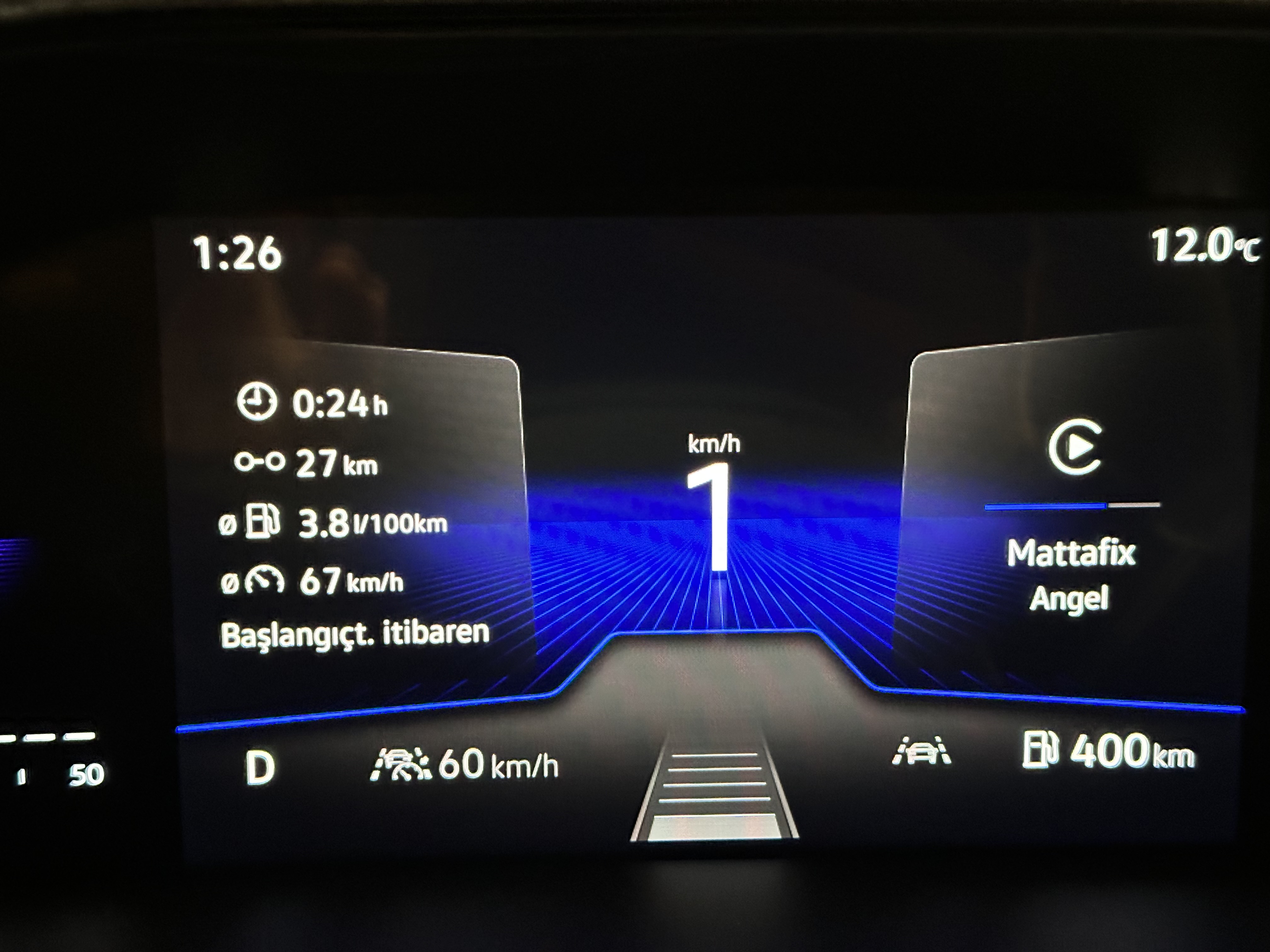

Merhaba, T Cross Life DSG geçen hafta aldım şu an 200km de, kalkışlarda düşük hızlarda anlık tüketim göstergesinde 20 Litreleri görüyor. İş için 2-3 km gittiğim mesafelerde ortalama 10 Litre yakıt tüketimi görünüyor. Acaba yanlış yaptığım bir şey mi var ? Gaza yüklenmeden kullanıyorum. Araç ile ilgili olarak deneyimimi paylaşmam gerekirse, dışardan küçük görünse de içi geniş, 180cm üzeri boy ortalamasına sahip bir aile olmadığımız için ihtiyaç halinde bagaj derinliğini 10cm daha arttırabiliriz gibi görünüyor. Güvenlik ve pratiklik için yapılmış bir araç olduğunu düşünüyorum, şehir içi günlük ortalama 5-10 km yaptığımız için aşırı konfor, sportiflik beklemiyoruz zaten. Uzun yol da rahat götürür ama 120-130 km üzeri hızlarda aerodinamiği nedeniyle biraz yorabilir. Yakıtı kısa mesafede biraz daha düşerse daha da mutlu olacağım. |
Merhaba arkadaşlar T-Cross life 1.0 Dsg derin siyah aracımı 30 aralıkta 1.150 ye 5 ocak ta İstanbul Esenyurttan teslim aldım. Antalya ile arasında 90 bin fark vardı. Yakıt tüketimi uzun yolda ilk 6,2 ye kadar düştü şuan sakin şehir Antalyada 6-6,5 trafik yoğun olursa 8 ve üstü y Dijital kokpite navigasyon orta ekrana gelmiyor. Büyük ihtimalle daha büyük olan ekranda geliyordur. Arka koltuk emniyet kemer ikazı gerçekten rahatsız edici kemerlerin dışında kalıyor arka koltukta uzanınca rahatsız ediyor yanlız ön sağ koltuğun öne katlanması ile arka koltuktan ayakları uzatarak seyehat rahat oluyor. istanbuldan antalya gelişim < Resime gitmek için tıklayın > |
