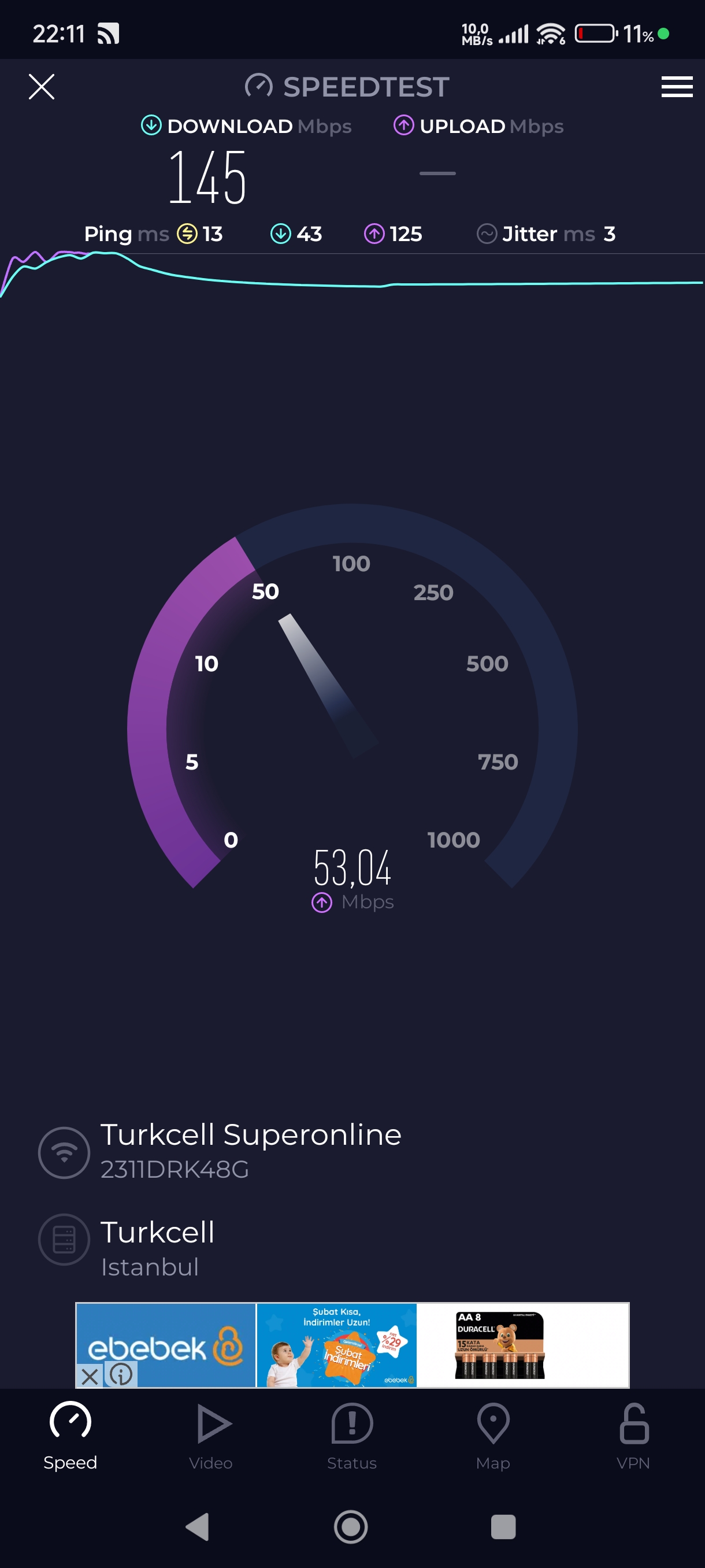

Bugün sipariş elime ulaştı. kurulum gayet kolaydı, superonline verdiği zte modemi çıkarmadan kullandım, kutudan çıkan lan kablosu ile ilk cihazı kurdum sonra diğerinin kurulumunu yaptım. ilk cihazı modemin yanına yani evin köşesindeki oturma odasına yerleştirdim, diğer cihazıda evin ortasında yer alan salona koydum. sonra tüm odalarda wc dahil speed test yaptım, tamamı 100mbit/20mbit üzerinde çıktı, hali hazırda bağlantım 100/20. hatta zte modemin wifi çıkışını dahi kapatmamıştım. şuan hiçbir sorun yok, kurulum sonrasında 1.1.1 firmware update geldi onu da yaptım, gayet başarılı. evi büyük olanlara (+100m2) kesinlikle tavsiye ederim

2 side 100mbit ve üzerinde , hatta mesh de 200 mbit üzerinden başlıyor sonra 120 lere falan düşüyor, normal modemde 150 lerden başlayıp 105-110 mbit arası veriyor.
