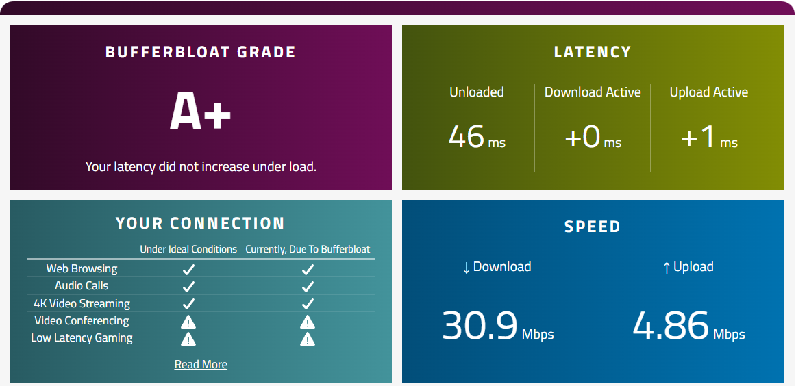

bufferbloat tam olarak ne işe yarıyor bilmiyorum fakat testte böyle çıktı 35mbps

Şu son satırdaki gaming kısmı bende de ünlem ❗ şeklinde. Bunun sebebini bilen var mı?
Bu mesajda bahsedilenler: @TolgaGazi3548
3 yıl
Unloaded pinginiz yüksektir.
Bu mesajda bahsedilenler: @Ankara03
