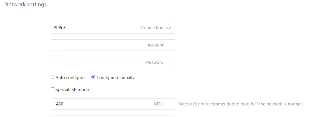

Bu routerın PPPoE sayfasına superonline kullanıcı adı şifresini girip bağlanıyorum. (ekran görüntüsü aşağıda)
Ancak buradaki MTU parametresinin default değeri 1500 (ki ethernet bağlantılarında kullanılır).

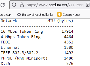

TurkNET FTTB-Ethernet kullanıyorum. VLAN üzerinden PPO-E. Merak ettim baktım (Mikrotik RB450G) 1480 yazıyor.. Sitede kısa bir aramada ilk safa;

tek datagram'a (network paketi'ne) sigdirabileceginiz byte miktarini belirler. bu ornekte 1480 byte. eger network'e aktardiginiz paket boyutu ISP'nin MTU'sundan buyukse, paketiniz parcalanarak gonderilir. bu da performans dususune neden olur. bazi durumlarda data akisi bile kesilebilir.

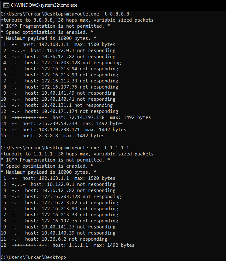

bunun için araçlar var örneğin cmd'yi açınhttps://download.elifulkerson.com//files/mturoute/2.5/mturoute.exe
mturoute.exe -t 8.8.8.8
komutunu girin aradaki bütün cihazlar için mtu'yu gösterecektir. aradaki en düşük mtu'lu cihaza göre ayarlama yapmanız lazım.
sol kapalı sistem olduğu için mtu'larda sorun olmaması lazım.
sol fttb sistemde bu değer 1492 olarak görünüyor bende.

4 yıl
Bu sonuca göre MTU değeri 1492 mi olmalı?
Bu mesajda bahsedilenler: @furkanorta00
4 yıl
evet
Bu mesajda bahsedilenler: @Senseight
