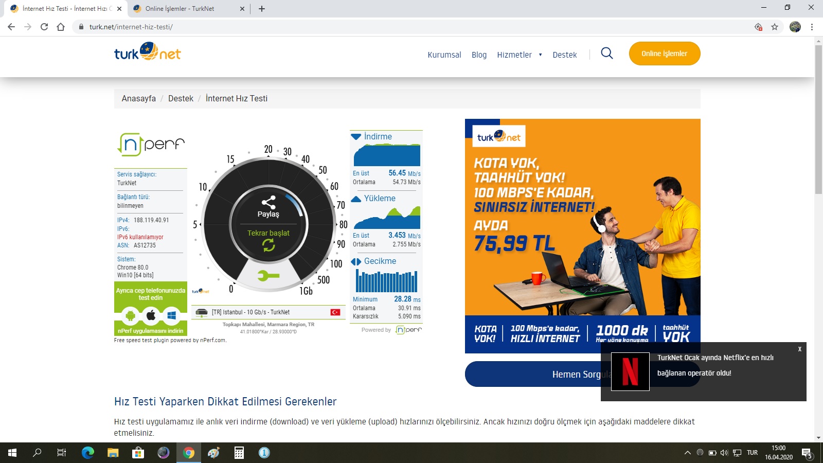

Vr2800 Modemi Alalı 1 Hafta oldu ancak eski Hauwei modemden bile yüksek hız alamıyorum aynı kabloyu takıyorum aynı alt yapıyı kullanmama rağmen eski kıytırık modemden bile düşük hızlar alıyorum düzelmezse iade edeceğim.
Aşağıda Huaweinin aldığı değerler ve Vr2800 in aldığı değerler.

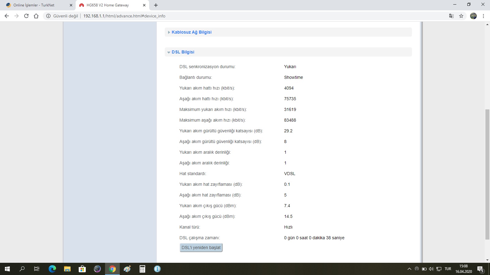

Farkli dsl ve annex turlerini denediniz mi hocam. Ve turknet teknik detaylar sayfanizida paylasin ordaki max hat degeriniz nedir?
Bu mesajda bahsedilenler: @imaj
Orijinalden alıntı: yeskici
Evet dsl yi auto dan çıkarıp sadece vdsl yaptım, annex A,M,L yi denedim Bit Swap-SRA-DT line Optimization gibi seçenekleri denedim ancak bir işe yaramadı değerler hala aynı. Turknet teknik bilgiler kısmında max değil de mevcut indirme ve yükleme hızları gözüküyor o değerler de 8 up, 59 down. olarak gözüküyor.
Hocam oncelikle kisa aciklama yapayim sonra asagidaki ayarlar gibi yap.
Tplinkin gosterdigi max degerler sana turknet tarafindan tanimlanmis max degerlerin.
Diger modem arayuzunun gosterdigi max degerler ise turk telekomun senin hattina tanimladigi max degerler. Ikiside dogru aslinda.
Birde tplink modeminde gordugun su anki hiz degerleri var (current) bunlar ise turknetin sana verdigi max
degerler.
Benim durumda ayni ornek vereyim
Turk telekom belirledigi max degerlerim 100/20mbit
Turknetin belirledgi max 80/20
Turknetin bana veriyorum dedigi ise 80/8
Yani senin iki modemde dogruyu gosteriyor sorun yok :)
Bendeki ayarlari gonderiyorum.

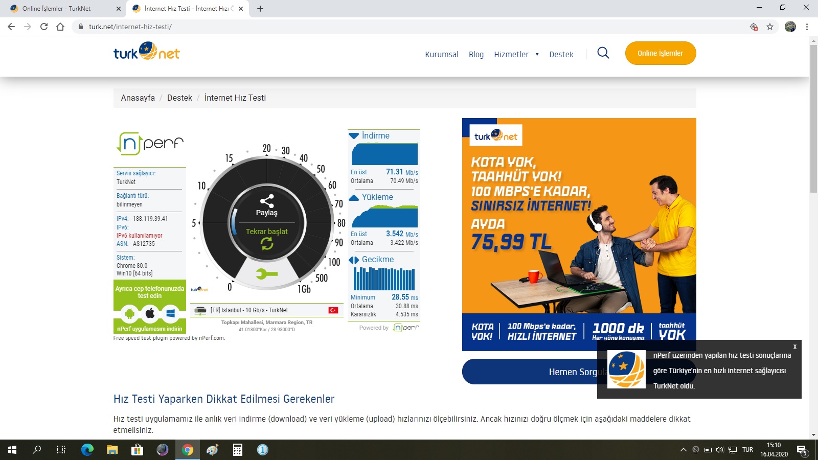

İlgin için teşekkür ederim ama şöyle bir durum var turknet bana 76/8 hız tanımlamış alt yapım ise 85 mbps ye kadar desteklemekte. Önemli olan şu turknet ten gelen hız aynıyken iki modem arasında hız değerlerin farklı olması. Aşağıda hız testine bakabilirsiniz Huawei 71 mbps yi geçerken VR2800 ise 56 mbps hızları görebiliyor. Kısacası Turknet in bana vermiş olduğu yüksek hızlara Tp Link VR2800 modemle çıkamıyorum ama eski Huawei modem yüksek hızları görebiliyor çok garip geliyor bana sonuçta piyasada en iyi modemler arasında VR2800 gösteriliyor.
VR2800 Hız testi:
Huawei Hız testi:
