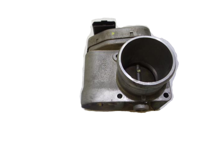

Arkadaslar aracim 2005 stilo arizam arac seyir halindeyken bazende dururken rolantide (özellikle klima açıkken) bazen kontagi acinca dlrek engine failt arizasi veriyor ve devir dusuyor gaz pedali iptal arac gaz yemiyor. Sorunla karsilasan cozum elde eden varmidir yardimci olacak. Teşekkürler şimdiden.

Hocam önce bilgisayara bir bağlatın ne söylüyo ona bi bakın. Sonra arızayı sildirin.
İkinci etapta yakıtı sadece tek bir yerden alın. Malum stil nazik bir araba.
Son olarak araç lpgli ise gaz ayarı yaptırın ve 200 km kadar aracı benzinde kullanın.

Bilgisayara baglaytim beyinciye goturdum yenibi ariza degil dediklerini yaptim bi sure benzindede kullandim hatta tupu iptal ettirip kullandim. Boğaz kelebeği cikiyor bilgisayarda ama bi ustada sifir bogaz kelebegi takip deneistim yine yapti. Kisacasi kotlendim biraz.

Yeni boğaz kelebeği ile adaptasyon yapılmadıysa yine stop etme sorunu yapabilir.
Ayrıca değişime gitmek yerine önce temizlemeyi denemeniz bütçeniz açısından daha sağlıklı olacaktır.

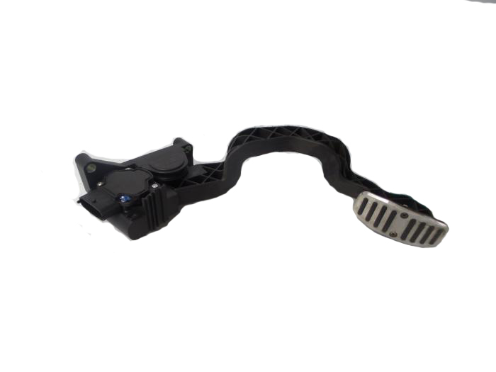

Merhaba,Bu Stilo'da devamlı yaşanan bir arızadır. Öncelikle bir makineye baglamanız gerekiyor, oradaki yazanlara göre hareket etmek daha mantıklıdır. Ama bir tavsiye istersen Kelebek boğazı yada Pedaldaki Gaz sensörünü değiştirin sorununuz kalmaz. Değişimden sonra Adaptasyon gerekiyor.
Oem:71732365
Oem:46779078
