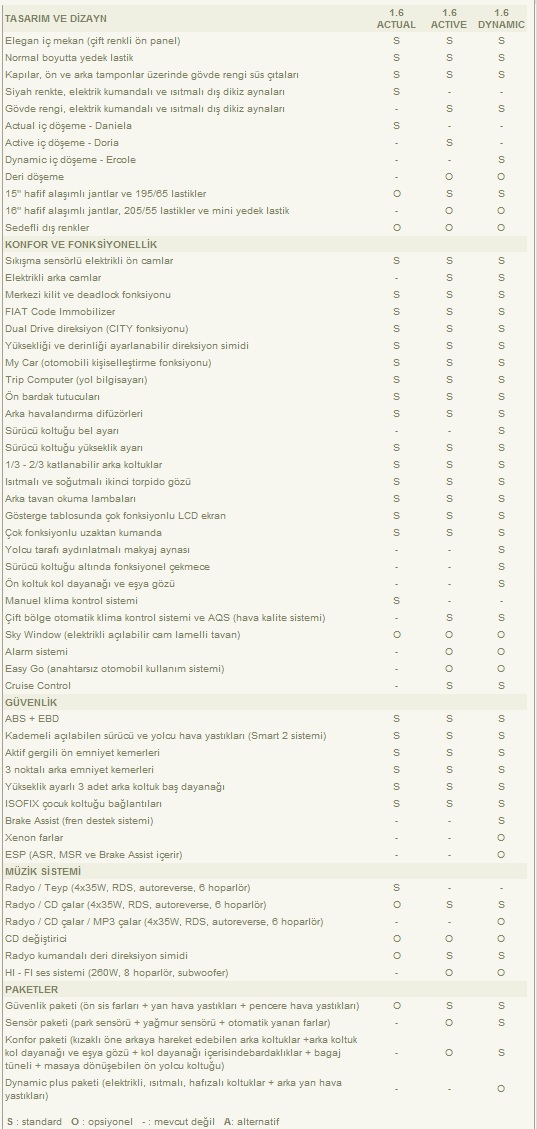

Merhabalar.
Yaklaşık üç aydır stilo 5k dynamic esp/asr+sky araştırıyorum. Son üç sayfayı okudum. hem ısındım hem soğudum diyebilirim stilo için.
Özellikle motor konusunda hem çok iyi hem çok kötü yorumlar var. actual-active-dynamic donanım farkları kafa karıştırıyor bilmeyenler için.
Sahibinden.com da actual olanı dynamic diye ama bilerek ama bilmeyerek satmaya çalışanlar var. 2003-2005 arası donanım paketleri aynı görünüyor.
Yıllara göre değişiklik göstermemiş. En azından fiat.com.tr ye göre. web archive üzerinden 2005 yılına ait site görüntüsünden bulduğum donanım listesini paylaşıyım.
Kafası karışanlara yardımcı olacaktır.
http://web.archive.org/web/20050702020028/http://www.fiat.com.tr/stilo_5_donanim.htm
