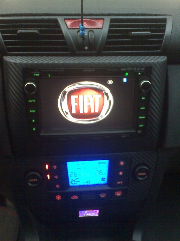

Stilock çok güzel olmuş emeğine sağlık...
Bu arada gri kaplamaları çıplak gözle görürseniz eğer çok daha hoş durdu resimlerde farklı görünüyor.
Bugün gören bi kaç arkadaşımında çok hoşuna gitti. Gerçekten arabanın içini ayrı bi hava kattı.
Ben cd çalar kaplaması için arkasına doğru kıvırdığım yerlere ayrı bir yapıştırıcı kullandım.
Özellikle cd çaları gerdirerek uygulama yapıldığından sıcak havada salabiliyor kendini.
Şimdi özellikle güneşte tuttum hiç bir salma falan olmadı.
Arkadan özellikle cd çalarda ayrı bir yapıştırıcı kullanmadan yaparsanız eğer biraz güneşe maruz kaldığında kendini salacaktır.
Cd çalarda çok fazla kıvrım var.
Ama diğer aksamlarda ayrı yapıştırıcı kullanmadım. Onlar daha düz olduklarından gerdirmediğimizden salma falanda yapmıyor.
Uygulayacak arkadaşların aklında olsun.
Bu kaplamadan sattığım biride bmw aracına uygulamış. Ondanda bi ara fotolarını isteyecem.

Ünal, montajlı hali bu biraz sade kaldı sağına soluna bişeyler bulacam artık (cep telefonuyla resimledim )
