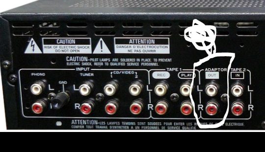

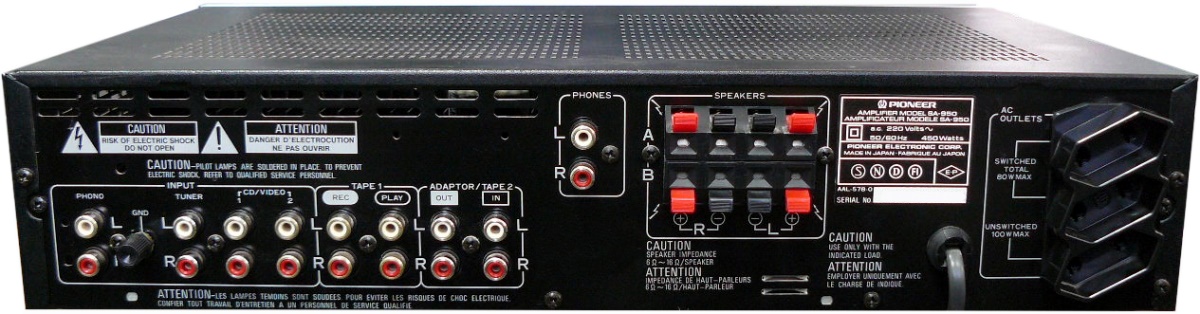

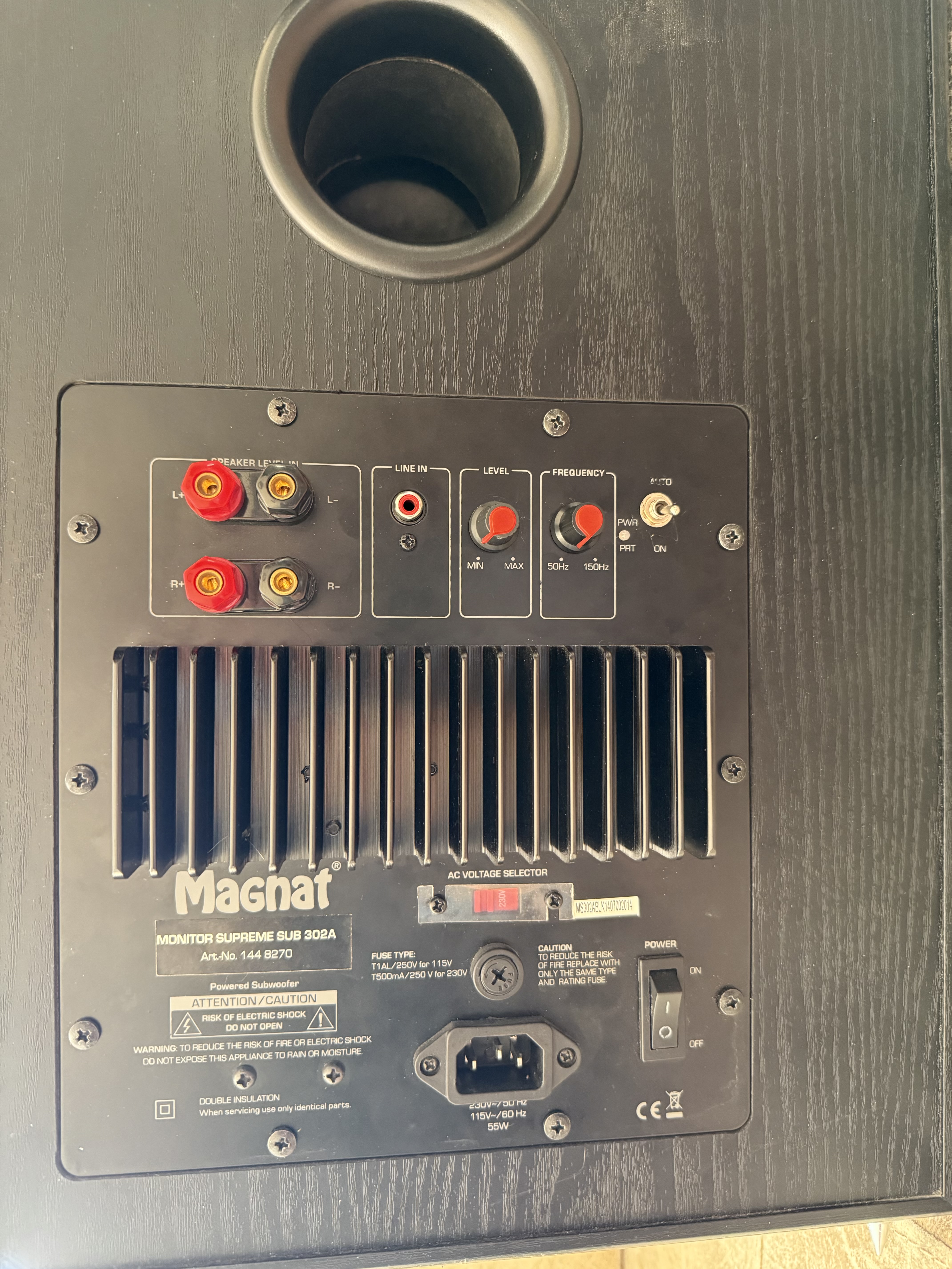

Arkadaşlar merhaba,
Pioneer Sa 950 amfime Magnat supreme sub 302a model aktif bası bağlamak istiyorum. Cihazların resimleri alttadır.
Yardımcı olursanız sevinirim. Teşekkürler.

Deneme yanılma yanılma yoluyla çözümü buldum. İlerde ihtiyacı olan arkadaşlar için subın hoparlör girişi ile amfinin hoparlör girişlerini paralel yapıyoruz.

ADAPTOR OUT çıkışı, her daim aktif ise... ya sol (L) ya sağına (R) bağlayabilirsiniz.
Olmadı, TAPE1 REC çıkış olmalı, onu deneyin.

Hocam hoparlör çıkışından vermişsiniz ama aynı girişe hoparlörde bağlayacaksınız empedans dengesi bozulur cihaza zarar verebilirsiniz misal hoparlörler 4ohm ise aynı girişe 4ohm luk bir hoparlör sürerseniz paralel bağlantıda 2ohma düşürür bu sadece bir örnek bağladığınız hoparlör empedans değerleri çok önemli

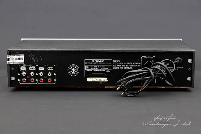

Hocam Adaptor Tape 2 out ve in kısmından pioneer sg 540 ekolizera bağlanıyorum. O slot dolu yani

Hocam nasıl bir yol izlemeliyim? Kullandığım pioneer sg 540 eko görseli ektedir. Anfinin adaptör kısmından ekoya girip çıkıoyurm.

Pioneer'in hoparlör çıkışını, Magnat'ın hoparlör girişine bağlayacaksınız, ki zaten öyle bağlayarak doğrusunu yapmışsınız. Empedansı düşünmeyin, empedansla ilgili en küçük bir sorun yaşamazsınız çünkü Magnat veya bir başka aktif sub üzerindeki hoparlör ya da "high level" girişlerin empedansları 10-100 kiloohm civarındadır ve bu yüzden amfiden, amfinin hissetmeyeceği kadar küçük miktarda akım çekerler. Amfi bu akımı hissetmez bile. Bunu amfiye aynı anda 2 hoparlör seti bağlıyormuş gibi düşünmeyin. Hoparlörler amfiler için yüktür ama sub hoparlör girişleri yük değildir, Sub hoparlör girişinin arkasında yine Sub'ın kendi amfisi vardır, yani sizin Pioneer'dan gelen akımı doğrudan basına iletmez, arada sub'ın kendi amfisi vardır.
Gönül rahatlığı ile stereo alıcınızın hoparlör çıkışını sub'ınızın hoparlör girişine bağlayabilirsiniz.
Edit: Sub'ınız pasif olsaydı empedans sorunu yaşayabilirdiniz ama değil.
