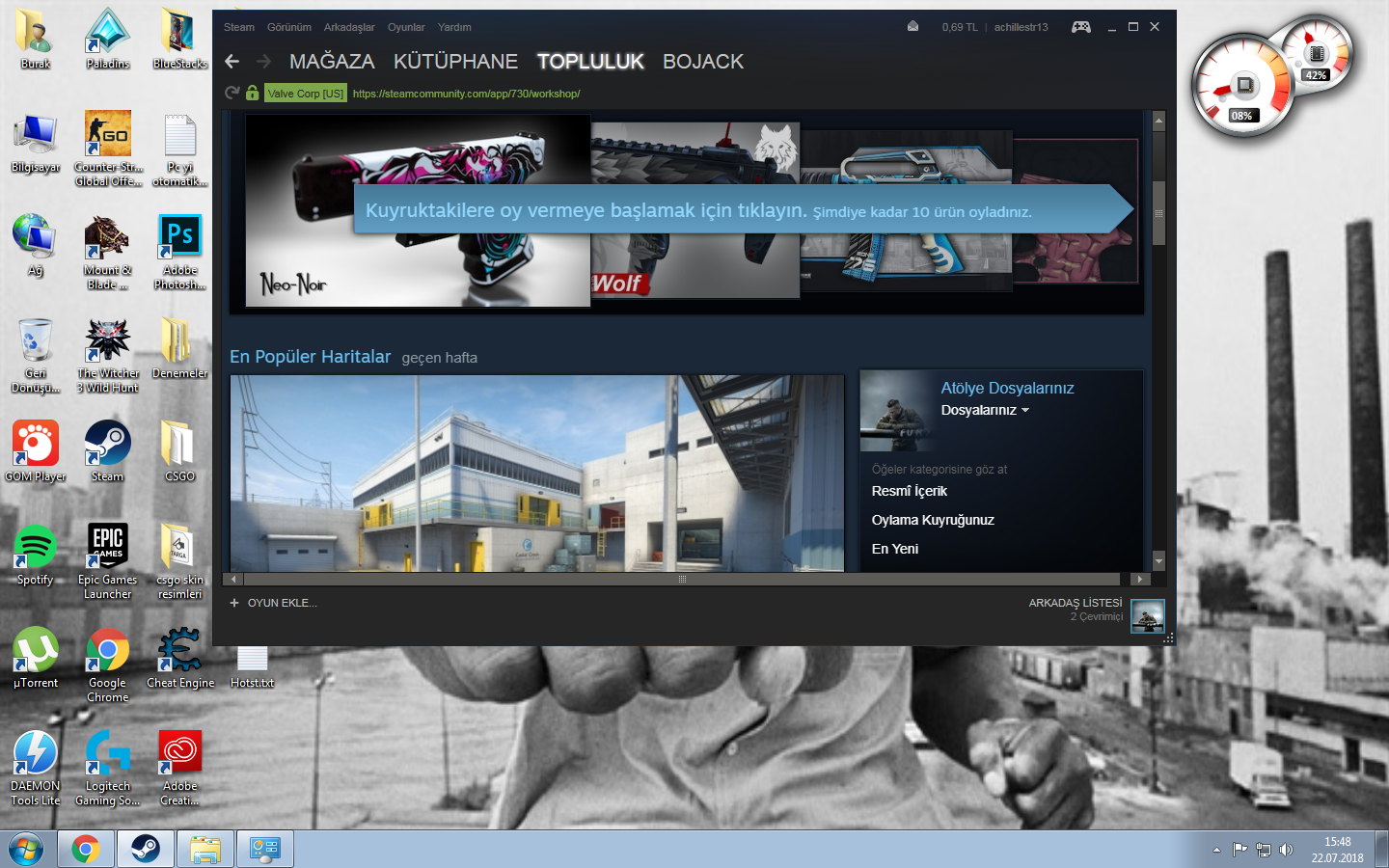

Genelde Steam Workshop ve ekran görüntülerini yükleyemiyor. Anasayfa video ve gif'lerde bir problem yok. < Resime gitmek için tıklayın >
Ben bununla ilgili steam destek ekibiyle görüştüm. Bana Ağ sorunlarınız var gibi görünüyor diyerek geri dönüş yaptılar ve bana yapmam gerekenleri söylediler ama ne yapacağımı tam anlayamadım. Bana verdikleri buraya yazıyorum. Yardımcı olabilecek varsa sevinirim.

Hocam selamlar şunu yöntemi denemenizi rica ediyorum İnternet ayalarınıza gelin, proxy ayarlarına tıklayın. Alt tarafta Yerel Ağ(LAN) Ayarları butonu var ona tıklayın ve Ara Sunucu bölümünde alt tarafta yazan 'Yerel ağınız için proxy sunucu kullanın' işaretli ise tiki kaldırın, tamam diyip kapatın pencereyi. Steam'i de yeniden başlatın bende böyle düzeliyor ve ara ara tekrarlıyor bu problem.
Arkadaşlar kendi çabalarımla sorunu çözdüm. Eğer bu sorunla karşılaşanlar olursa;
Windows'un kuruluolduğu Disk> Windows> System32> drivers> etc> hosts ( hosts dosyasını not defteri ile açıp içindeki yazıları silin).
Daha sonra Denetim Masası> Ağ ve İnternet> Ağ ve Paylaşım Merkezi> (Yerel Ağ Bağlantısı> Özellikler : IPv4 ve IPv6 ikisinide otomatik ıp ve dns al işaretleyin) tamam dedikten sonra sorun çözülüyor.
Sağolsun miyavlayankirpi nickli arkdaş yardımcı olmaya çalıştı ama ne bu forum nede steam destek hiç yardımcı olmadı. Olurda böyle bir sorunla karşılaşan olursa yazdıklarımı yaparak düzeltebilirler.
İlginç hocam dediğim gibi ben de böyle çözülüyor bahsettiğiniz sorun. Problemi çözmenize sevindim ve bunu burayla paylaşmanız için de teşekkürler mutlaka arkadaşların ihtiyacı olur buna.
