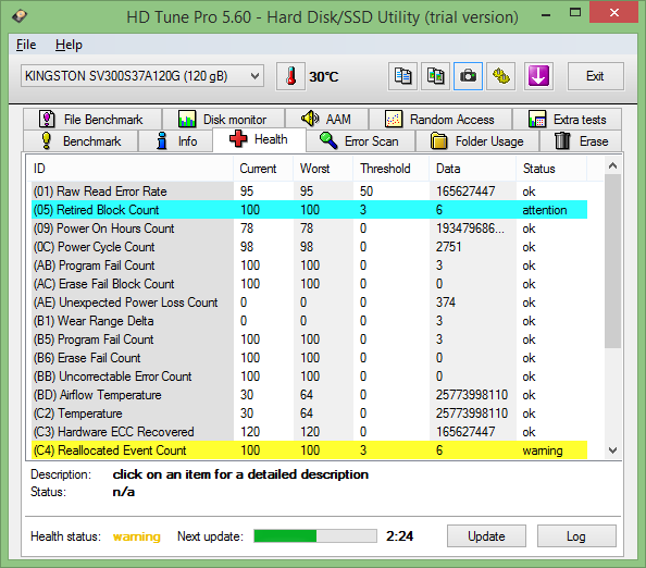

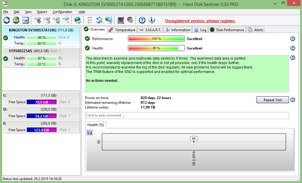

hard disk sentinel pro, hd tune pro
bu 2 programdanda kullanılma süresi, yazılmış veri (tb leri bulmuştur), sağlık gibi kısımlardan görsellerde ekleyebilir misiniz
sanki ömrü çok yenmiş de performans düşmüş gibi

7 yıl (819 mesaj)
burada %90 görünüyor hocam

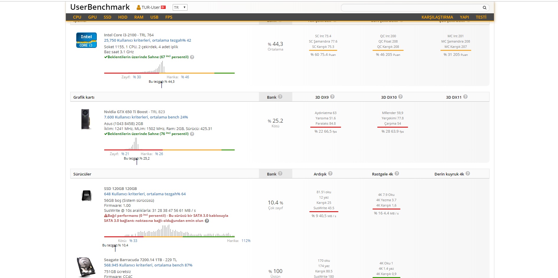

7 yıl (819 mesaj)
Burda bu şekilde çıkıyor hızlar hocam

Son olarak da bu var hocam

12 tb için değerler normal gibi. bende test edip eklerim değerleri
