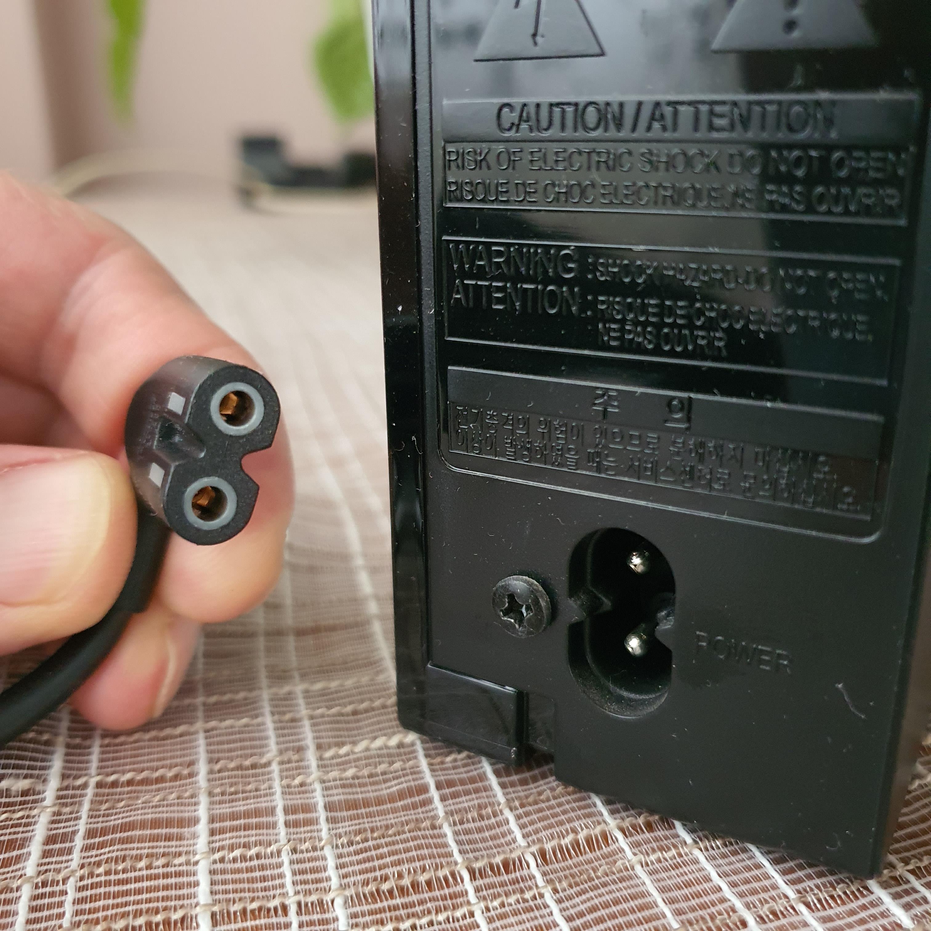

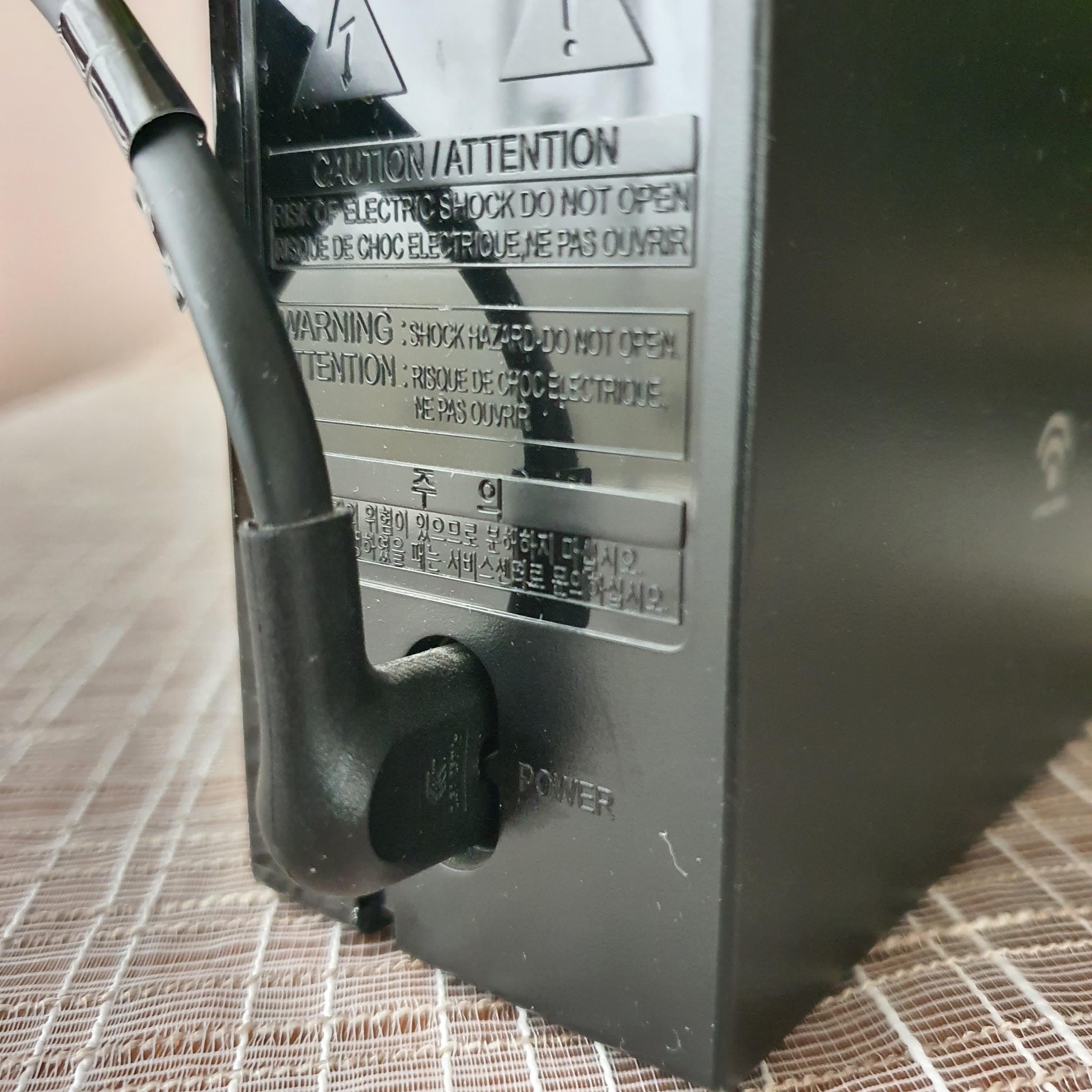

Bu konu daha önce geçti emin olamadım, emin olmak adına görsellerle anlatayım dedim.
Bendeki q70r'in subwoofer'ında ve arka kitin kablosuz alıcısında güç kablosu dirsekli kullanılmış... Bu teyp fişi dediğimiz topraksız kablo standartında yön farketmediği için dirsek yönünü ihtiyacınıza göre değiştirebilirsiniz. Aynı fiş standartında ise yön değiştirerek kullanabilirsiniz.
Alıcının bu Samsung orijinal kablosunda dirsek yönünü yukarı yönde kullanıyorum, fişin giriş yeri tabana yakın olduğu için dirsek yönü aşağıya doğru takınca kablonun etkisi ile alıcının tabanı yukarı kalkık şekilde kalıyor:
