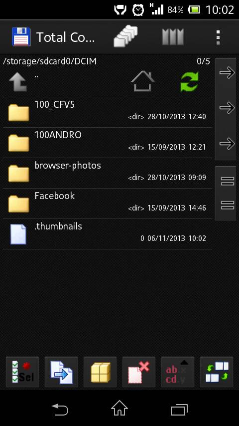

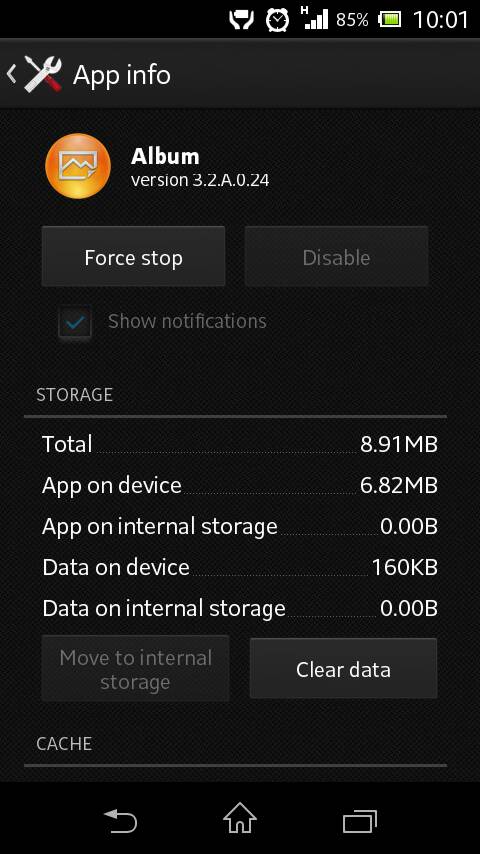

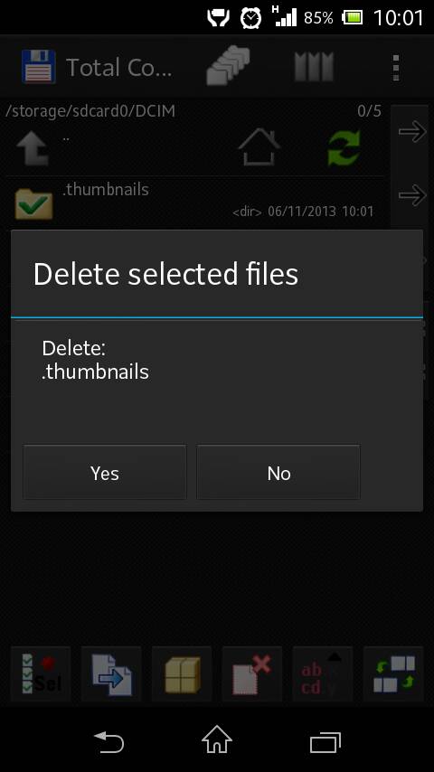

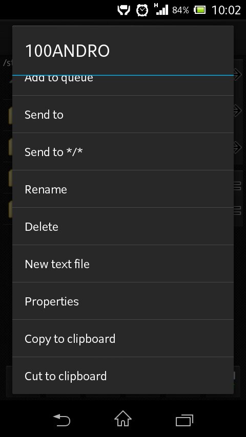

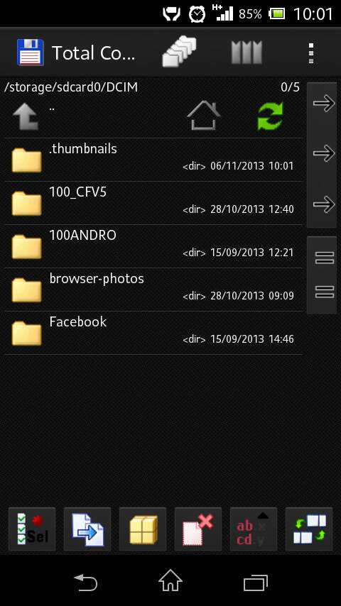

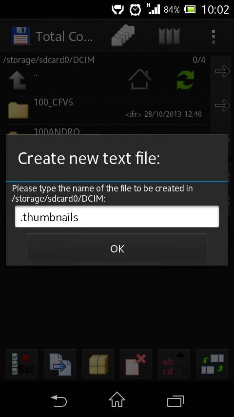

kısmen hafızanın özellikle resimlerin .thumbnails dosyasını oluşturma sorununun çözümünü paylaşıyorum.
Önce telefonu SDMAİD ve clean master ile temizliyoruz.
Try to do it again by following my instructions (Pics included)
1)First, force close Album, (Albüm uygulamasını durdurun)
2)get Total Commander,
3)go to DCMI, delete the thumbnails folder (DCMI klasöründeki .thumbnails KLASÖRÜNÜ silin)
4) long press on any file, press "create a new text file" and create a .thumbnails file (When you create it, it will open the file, just press back) (boş text sayfası oluşturun .thumbnails olacak şekilde) (ALINTIDIR)
veya rootlu telefonda album uygulamasını durdurun titanium backup ile onun yerine başka albüm uygulaması kullanalım.
Son olaraktelefonu rootlamayan yoktur umarım, ilk sayfdaki root linkinden devam edilirse gayet temiz orjinal kernel ve romda stabil hız sağlanabiliyor. Oerclok vb için başka kernel gerekli, başka bir rom da bazı sorunları çözebilir fakat stabilitesi bozulacaktır.
kaynak:http://forum.xda-developers.com/xperia-l/general/how-to-solve-memory-leak-problem-xperia-t2488573/page2
