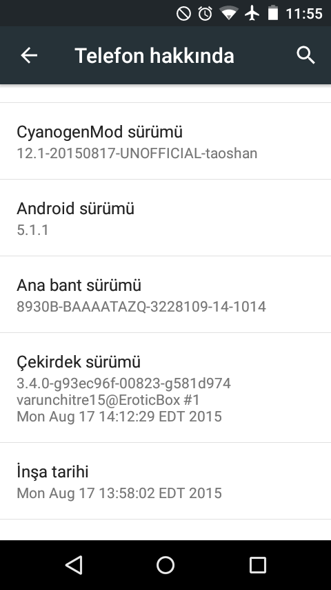

Orijinalden alıntı: bermuda_18
en stabil sorunsuz room soylermisiniz xda da bir sürü var fakat hangisi iyi ve güncel sorunsuz
Ben bunu bayagidir sorunsuz kullaniyorum
