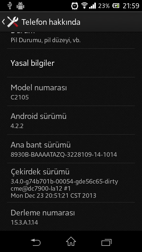

Türkiye'ye nasıl daha gelmedi ya , ben 1 ay önce 1.14 sürümünü pc companion ile yükledim.
1.14 bu değil mi?
Ben 4.3'ü merak ediyorum gelecek mi diye?

evet 14 ile biten güncelleme hala gelmedi bekliyoruz.

Eyvallah hocam , gerçi 1.14'de ön kamera sorunu ve kamera seçeneklerinden oluşuan yavaşlama giderilmiş. Mesala ISO değerini 100 yapınca karanlık 800 yapınca donuyordu resmen bu sorunlar artık yok. Birde bazen ön kamerada genelde loş ortamda yukarıdan aşağı çizgi çıkıyor.
Aramalarda bazen ses çok tiz geliyor ve gidiyor bi garip ama sonradan düzeliyor.Daha önceki sürümde most wanted oyununu denemiştim ve sonuç felaketti , acayip bir şekilde kasıyordu. Dha sonra geliştirici seçeneklerinden ayar değiştirerek girdiğimde oyuna kasmadan oynayabiliyordum fakat 1.14 ile ayar falan yapmadan direk ksma olmadan oynayabiliyorum.( seçtiğim seçeneği seçmeden)

12 yıl (34682 mesaj)
Şimdi denedim tekrar güncel diyor.
Bu mesajda bahsedilenler: @niirvana
