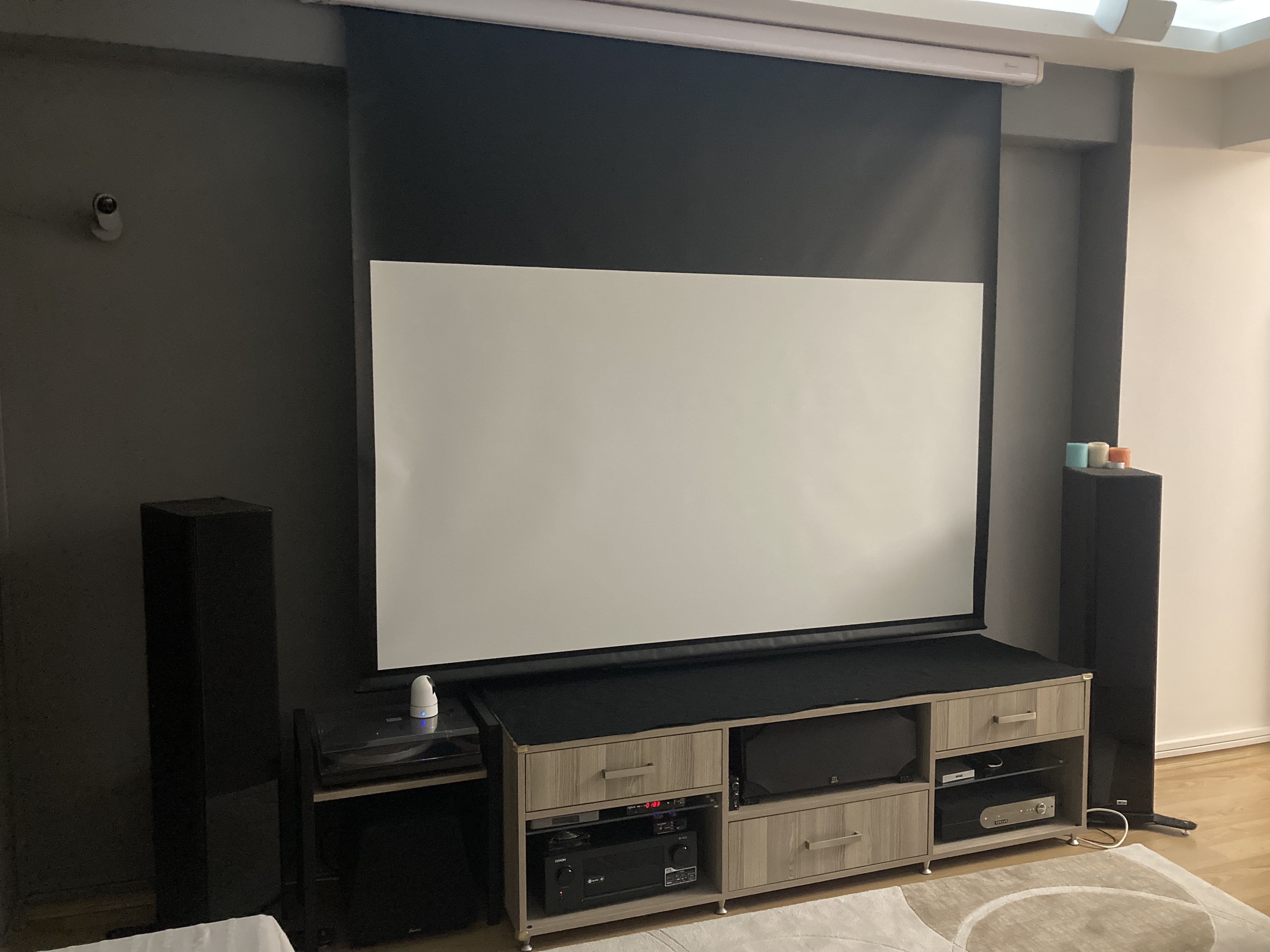

Str-dn1080 için forumlarda bilgisayarda nvidia control panel üzerinden özel 1080p 120 hz çözünürlük ayarlayıp görüntü aldığını söyleyen var ama aynı başlıkta bu ayarın yemediğini be tekrar 60 hz’e döndüğünü söyleyen de var. Yani avr’deki 120hz işi biraz karışık.
Bunun dışında oyun dışında 120 hz ile hiçbir işiniz olmayacak. Bu nedenle projeksiyonu renk doğruluğu daha iyi olan bir model seçmeniz sizin için daha doğru olur. Gerçi fiyatlar biraz daha yüksek olabilir ama biraz daha model araştırın derim. Optoma olacaksa 50 serilerine bakabilirsiniz.
Bu arada 220cm genişlikteki görüntü 100” oluyor.

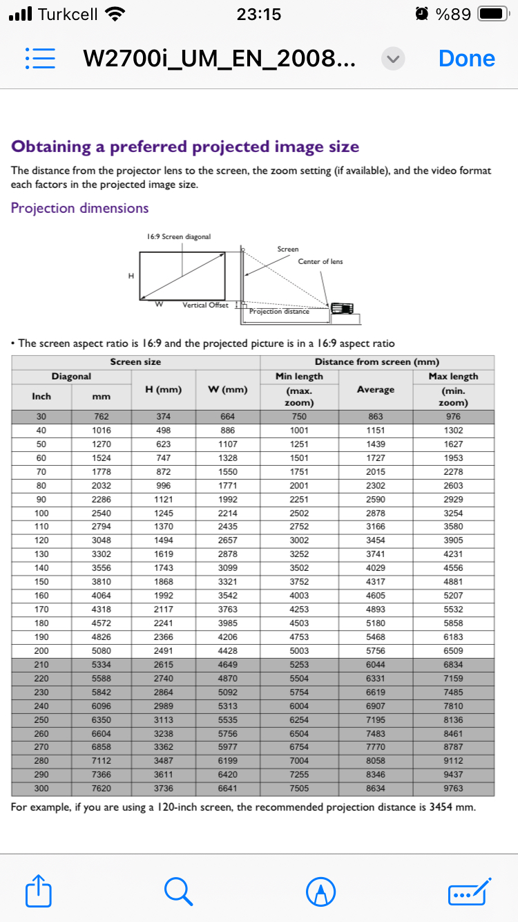

Misal bendeki benq w2700i, 100” görüntüyü 2,5 ile 3,5 metre arası bir mesafeden verebiliyormuş. İdeali 3 mt. 3 mt’de Ekstra zoom vs yapmanıza gerek kalmaz.
Fazla zoomda görüntüyü yaymaya çalıştığı için parlaklıkta ve görüntü netliği vs gibi özelliklerde azalma olabiliyor. O yüzden projeksiyon yerleşiminde eğer şartlar el veriyorsa maksimum zoomdan kaçınmak lazım.
Bunun dışında 4,5-5 mt gibi bir mesafeden 100” görüntü alabileceğiniz projeksiyon sayısı oldukça azdır diye düşünüyorum.
Optoma’da 100” görüntü için muhtemelen 3,5 ile 4,5 mt civarında bir mesafeye yerleştirmeniz gerekecek.
Eğer projeksiyonu 4,5 mt’den daha yakına takamayacaksanız, o zaman ekran büyüklüğünü arttırmanız gerekecek.
Bu sebeple alternatif projeksiyon araştırması yapacaksanız mutlaka zoom oranına bakın. Ayrıca manuel üzerinden alttaki gibi ekran büyüklüğü ve atım mesafesi tablosunu inceleyin.
Misal bu bendeki benq w2700i’nin tablosu
Bu arada bir diğer tavsiye de perdeyi koyacağınız duvarı mümkünse mat koyu gri yada benzer koyu bir renge boyamanızı öneririm.
Benim önceden o duvar açık krem gibi bir renkti. O duvarı koyu griye boyadıktan sonra kontrast ve netlik ciddi iyileşti.
Onu gördükten sonra tv sehpası için siyah bir kumaştan örtü yaptırdım. Film seyredeceğim zaman sehpanın üstüne örtüyorum ve sehpadan yansıyan ışığı da engellemiş oluyorum. Diğer türlü perde sehpanın hemen dibinde olunca sehpanın üstü de aydınlığından dikkat dağıtabiliyordu.

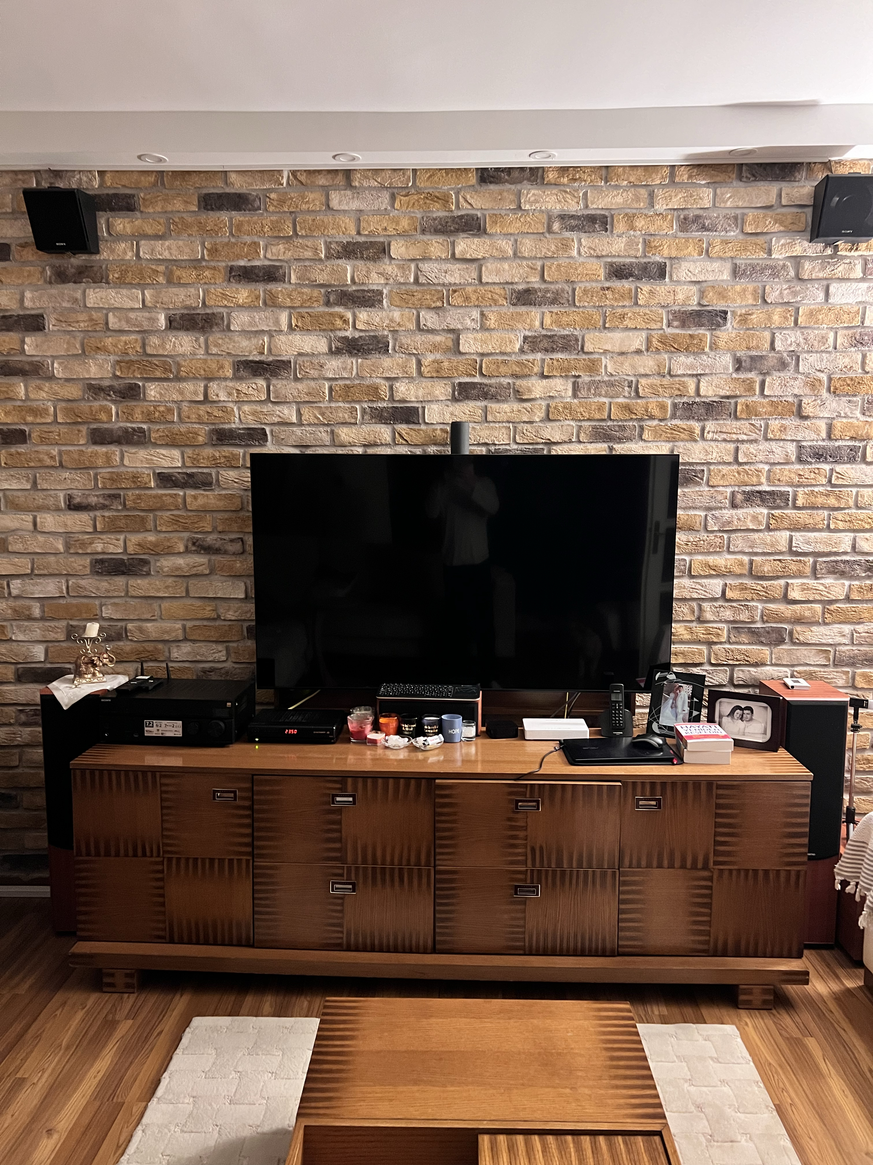

Ben 4.5 -5 mt dedim ama oturduğum yerden perde arası mesafeyi söyledim salon geriye doğru 6-7 mt yani oturduğum noktadan daha geriye de koyabilirim en uygun mesafeye göre tavana sadece uzun hdmı kablo temin etmem lazım
Birde benim duvarı boyama gibi bir lüxüm yok duvar tuğla kaplama ancak tavandan tv önüne doğru perde indirerek eşimi ikna edebildim 😀😀 resimdeki iki atmos hoparlör arasına koymak istiyorum bu en ölçüsü iki atmos hop arasındaki mesafe

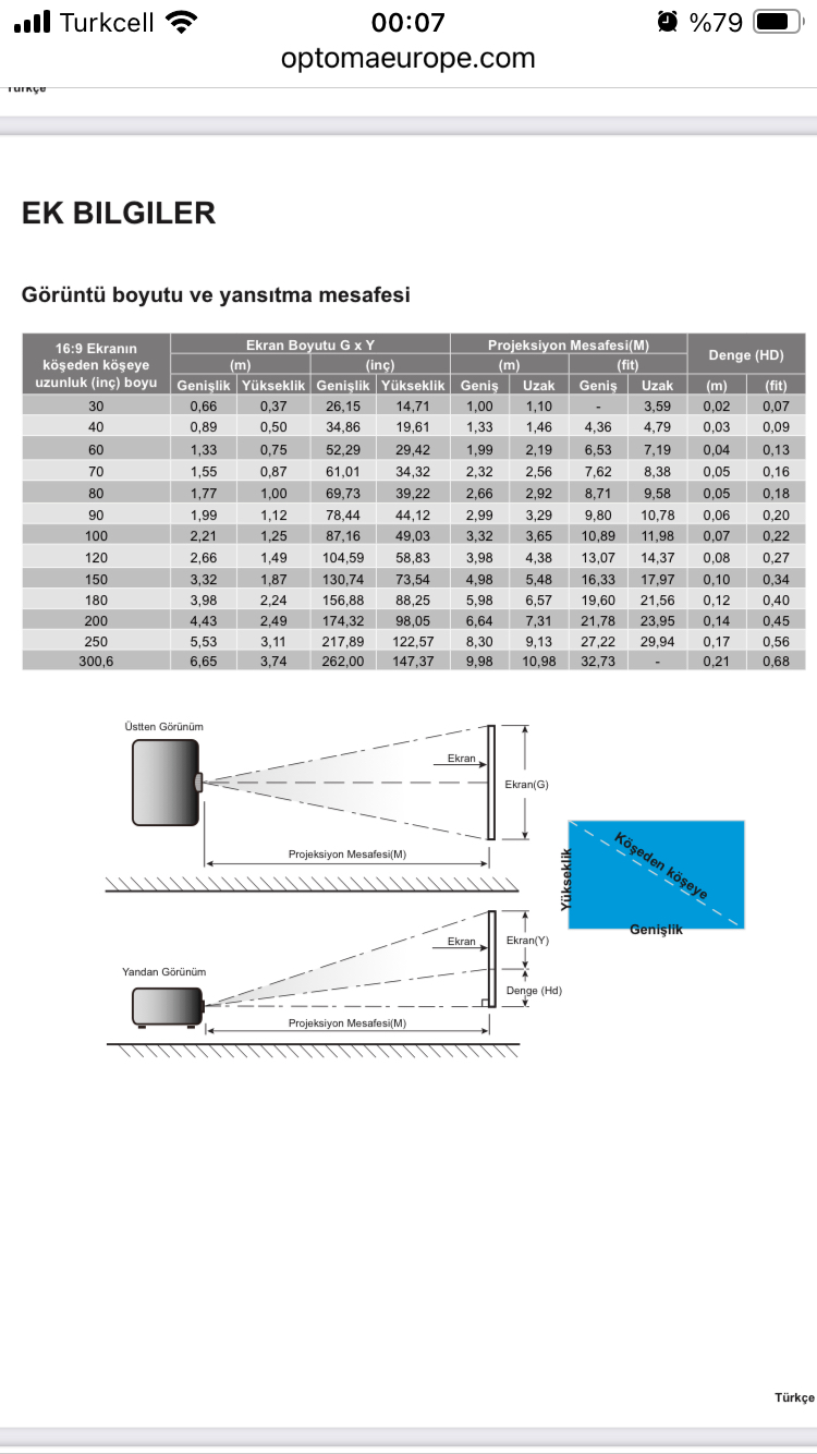

https://www.optomaeurope.com/ContentStorage/Documents/b30471ae-f8bf-4c00-b436-d89b016b4759.pdf
Optoma uhd35 manueli ve atım mesafesi tablosu
100” görüntü için projeksiyonu 3,30 ile 3,60 mt bir mesafeye yerleştirmeniz gerekiyor. Yani sizin düşündüğünüzden çok daha yakına. Tabii o noktada lamba, avize vs yoksa.
Bu noktada benq projeksiyon yerleşimi açısından daha esnek.
Bunun dışında duvar boyayamasanız bile girintili çıkıntılı tuğla olduğu için açık renk düz bir duvardan çok daha iyi olacaktır. O yüzden duvarı boyama kısmını es geçebilirsiniz.
Ayrıca atmos hoparlörleri biraz daha dışa kaydırmak en kolay iş. Bu şekilde daha büyük bir perde de kullanabilirsiniz. Ki 4,5 mt izleme mesafesi için 120” daha iyi olur.
Sizin öncelikli olarak yapmanız gereken odada projeksiyonu 3-4 mt arasında tam olarak nereye monte edebileceğinizi belirlemeniz. Arada lamba vs varsa diye estetik açından yerleşim kötü olabilir.
Bu arada atım mesafesi projeksiyonun merceğinden perdeye olan mesafe. Bunu hesaba katmanız lazım.
Sonrasında perdeyi tam olarak nereye monte edeceksiniz. Tam tv önüne gelecek şekilde mi?
Yoksa sehpanın en önüne gelecek şekilde mi?
Buna göre gerçek atım mesafesini belirleyip, hangi projeksiyon ile hangi büyüklükte bir görüntü alabileceğinizi belirlemelisiniz.

Doğru ben daha geride bir yere monte etmem gerektiğini düşündüm halbuki oturduğum koltuktan dana önde olacak be tavandan inecek tam ortaya koymaya gerek yok muhtemelen yandan da görüntüyü veren teknolojileri var bunların muhtemel
Bide evet tam televizyon önüne inecek şekilde perdeyi koyucam mesafeyi ona göre hesaplarım atmosları yana kaydırmak en kolayı
120 inc için üst mesafe atmoslar arası kaç mt olmalı
onu ölçmem lazım

Eğer projeksiyonu tam karşıya koymayacaksanız size horizontal shifting (yatay kaydırma özelliği) olan projeksiyon lazım. Bu özellik de daha üst modeller de oluyor. Misal benimkinin üst versiyonu olan w5700 modeli. Optoma yada Epson’da hangi modele denk geliyor tam bilmiyorum ama kabaca 2000 usd seviyesindeki projeksiyonlarda oluyor bu özellik.
O yüzden iyice araştırma yapmadan alım yapmayın.
Bu arada sizin tv sehpası alt kısımda ağırlık sebebiyle alta doğru göbek yapmış. Bu sebeple çekmeceler de tam kapanmıyor.
Sehpayı boşaltıp tam ortaya biraz içe doğru yandaki ayaklarla aynı yükseklikte bir tahta yada ayak koymanızı tavsiye ederim.
Bir diğer gözüme çarpan detay da AVR’nin sehpanın üstünde olması. Eğer perdeyi tam sehpanın üstüne kadar indirirseniz perde AVR’yi kapatacak. Bu sebeple ses açma kapama gibi işlemlerde sorun yaşayabilirsiniz. Buna çözüm olarak AVR’ye kablolu kızıl ötesi alıcı takabilirsiniz. IR extender olarak da geçer bu cihaz. Perdeyi açtığınızda alıcı gözü perdenin önünde kalacak şekilde yerleştirirseniz sorun çözülür diye düşünüyorum.
Perdeyi 15-20 cm yukarıda bırakırsanız da ekran çok yukarıda kalabilir. Bu da izlerken biraz yorucu olabiliyor.
Bir nokta da tv sehpasının üst kısmı ile tavan arasındaki mesafe biraz kısa gibi görünüyor. Perdenin kasası 10 cm gibi olsa, perdenin alt siyah kısmı da 5-6 cm olsa, o mesafeden 15 cm düşerek maksimum görüntü yüksekliğini bulabilirsiniz.
Kabaca 120” bir ekranda görüntünün yüksekliği 150 cm gibi oluyor.
Perde ve projeksiyon alırken bunu da dikkate almanız lazım

Bunun yanı sıra, ön kuleleriniz tam duvara dayalı şekilde duruyordu. Film izlerken en azından tv sehpası ile aynı hizaya gelecek şekilde öne çekerseniz bile seste ciddi bir iyileşme olur.
Ses dalga şeklinde genişleyerek yayıldığı için fotodaki yerleşimde tv sehpası ciddi şekilde sesi bloke ediyordur.
Aynı şekilde orta hoparlörü de film seyredeceğiniz zaman tv sehpasının ön kısmına çekerseniz, o da fayda sağlar.
