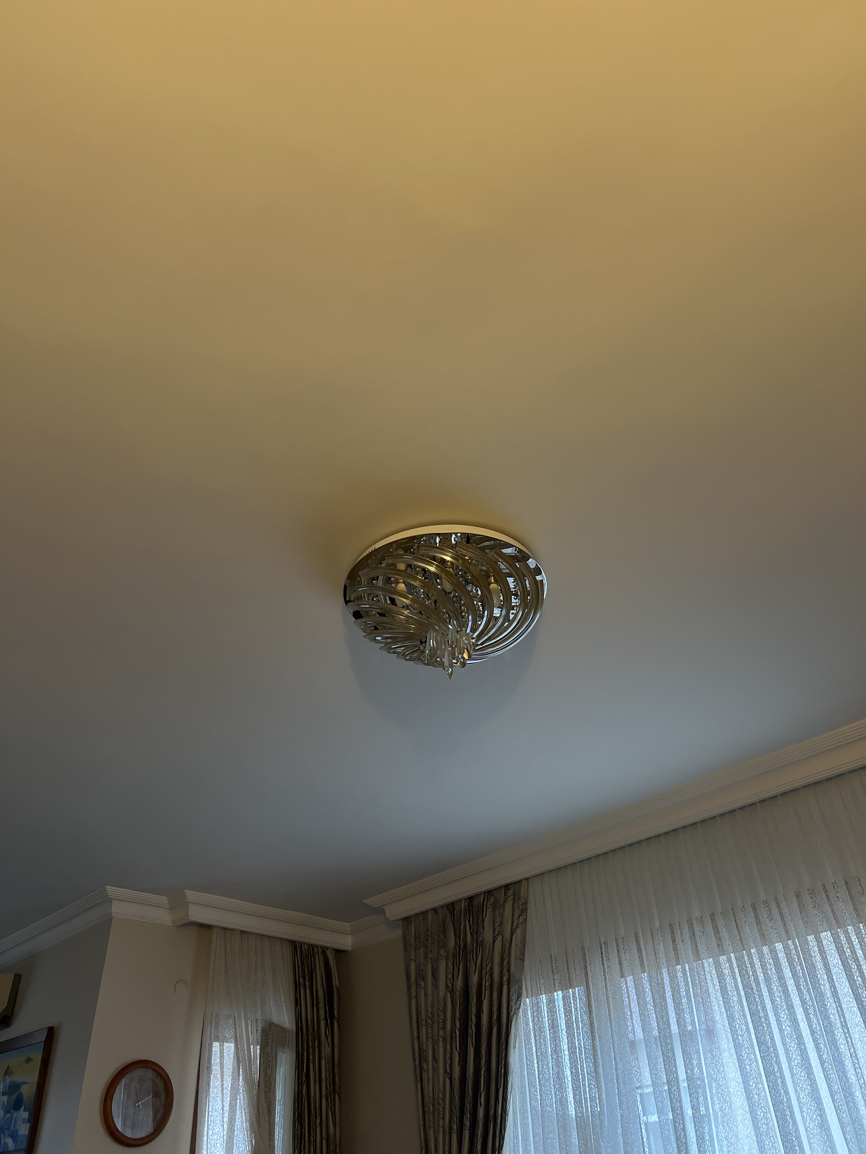

Sanırım önce seyyar kulllanımı deneyip duruma göre daha zor gelirse tavan olayına girerim
Tavanda ortada yarım küre şeklinde zannederim 30 cm yarıçapımda bir aydınlatma var tavan aparatı ile bunun altında kalabilir projeksiyon ama sehpa daha pratik geldi
Evde dolaşan küçük çocuğumuz yok evcil hayvan köpeğimiz var ama o da kablolara takılacak bi tip değil
