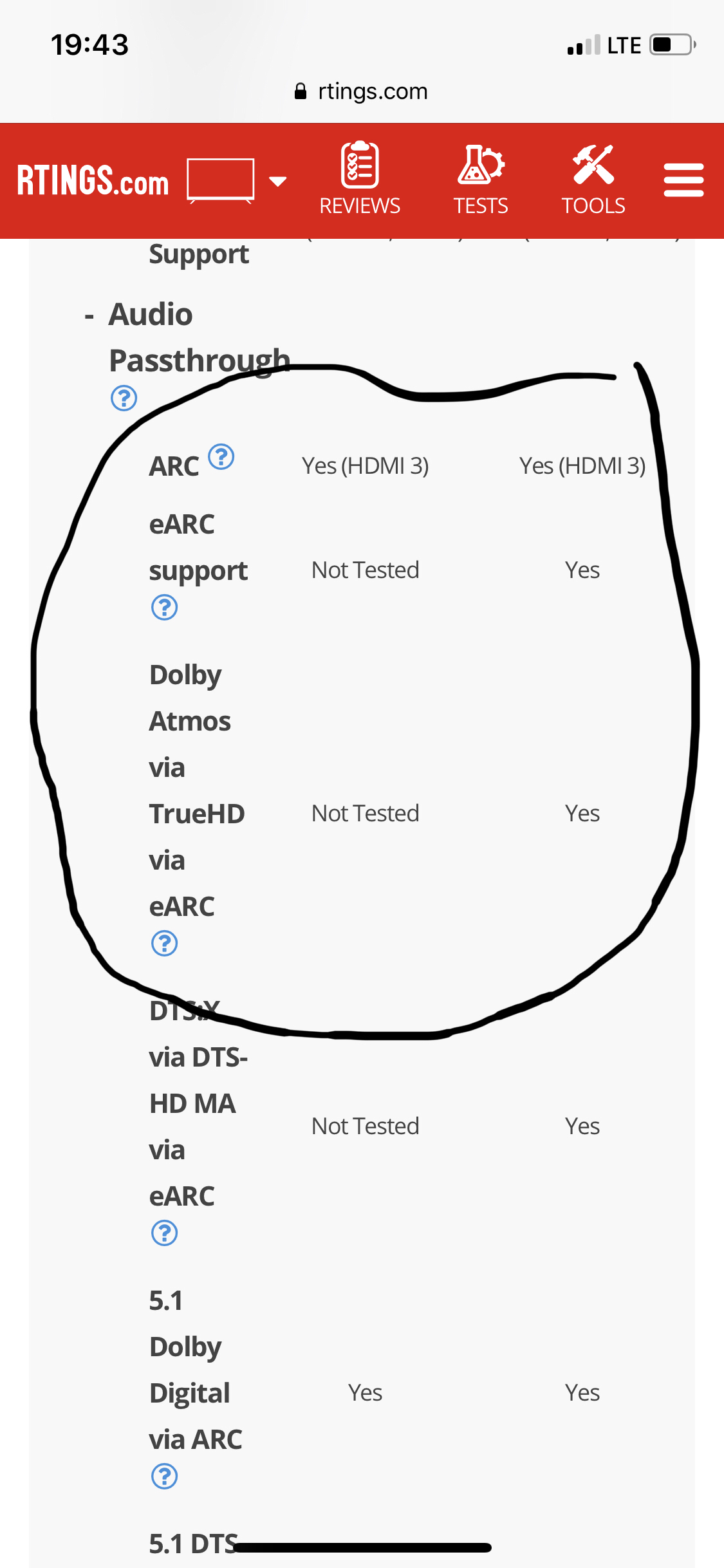

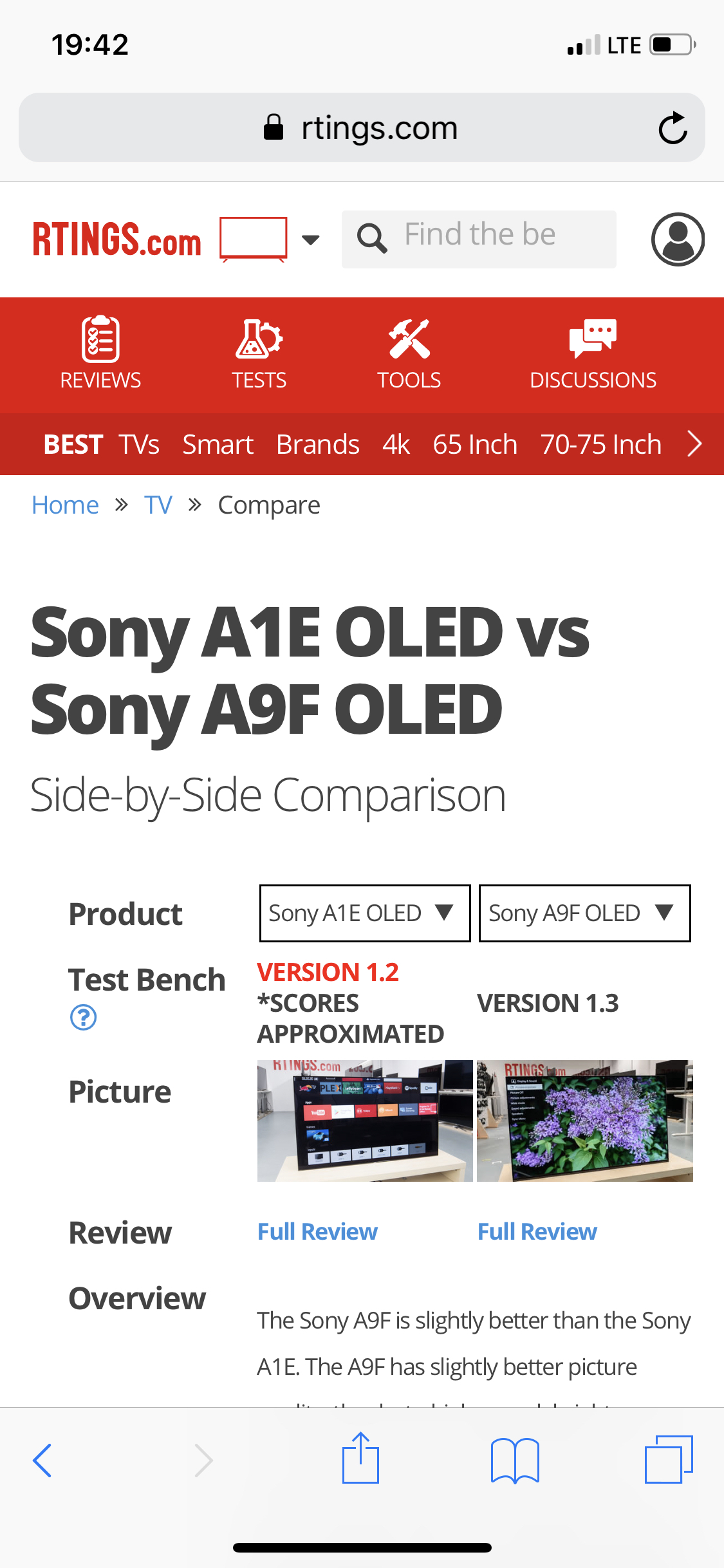

evet , earc 2019 modellerde var diyor. Ama burda no ( yani yok demiyor ) Not tested yaziyor.
Ama ben denedim. Ve atmos sesi aktariyor

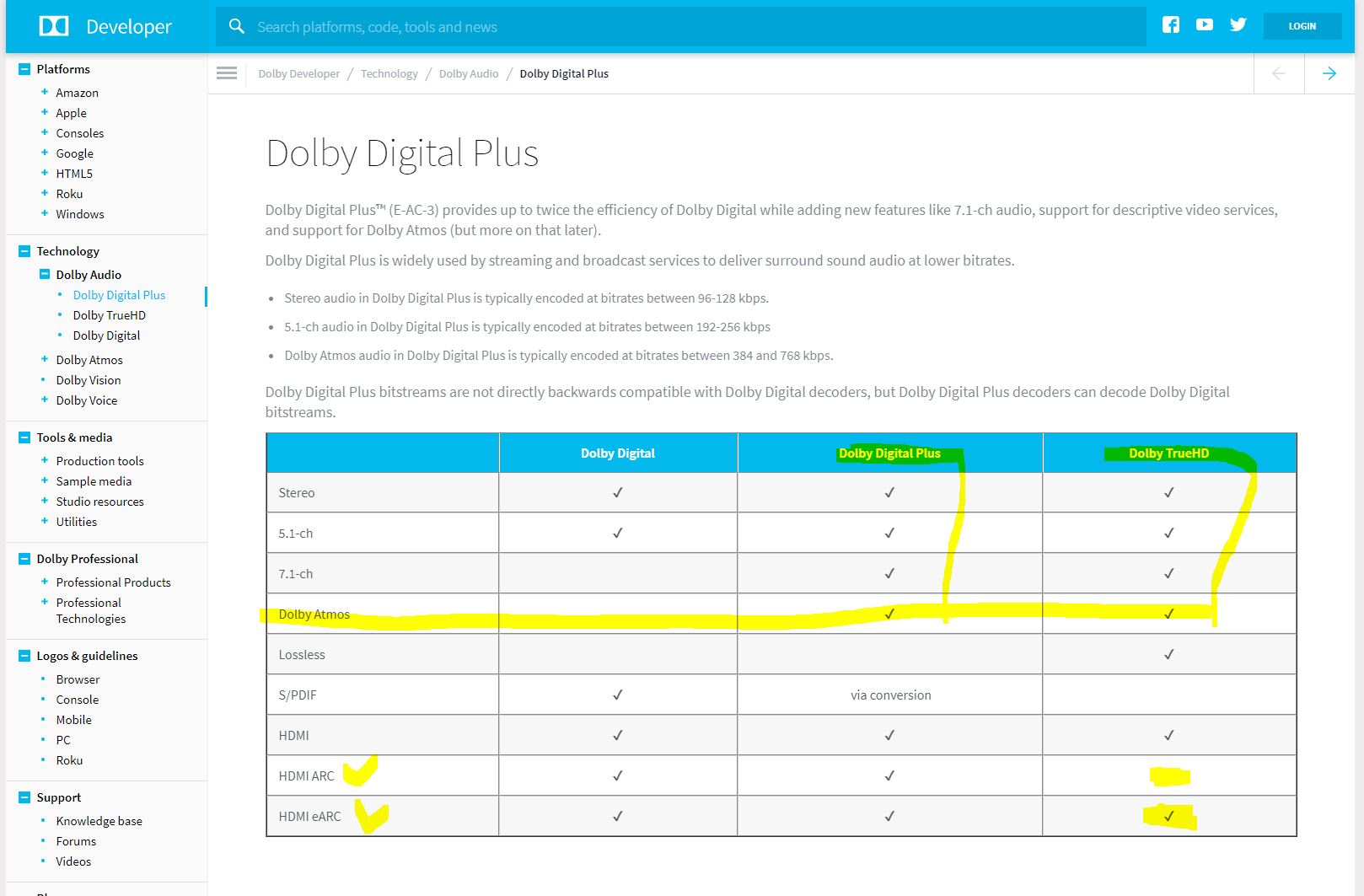

Sony'i bilmem, ancak şunu gözden kaçırıyor olabilirsiniz arkadaşlar. İki farklı ATMOS ses var . Bir tanesi Dolby TRUEHD diğeri Dolbydigital Plus. Genelde 2019 'dan önceki TV'ler Dolby digital Plus olarak Atmos çalabiliyor. Aşağıdaki grafikte görebilirsiniz .Ayrıca, Netflix'de bu formatda yayın yapıyor.
2019'dan önceki tv'lerde Truehd ses çalmak isyorsanız ayrıca bir mediplayer kullanmanız ses sisteminin inputuna takmanız gerekiyor.Eğer Tv güncel 2019 modelse, EARC sayesinde TrueHD'yi, tv'den direkt ses sitemine iletebilmeniz gerekiyor.
