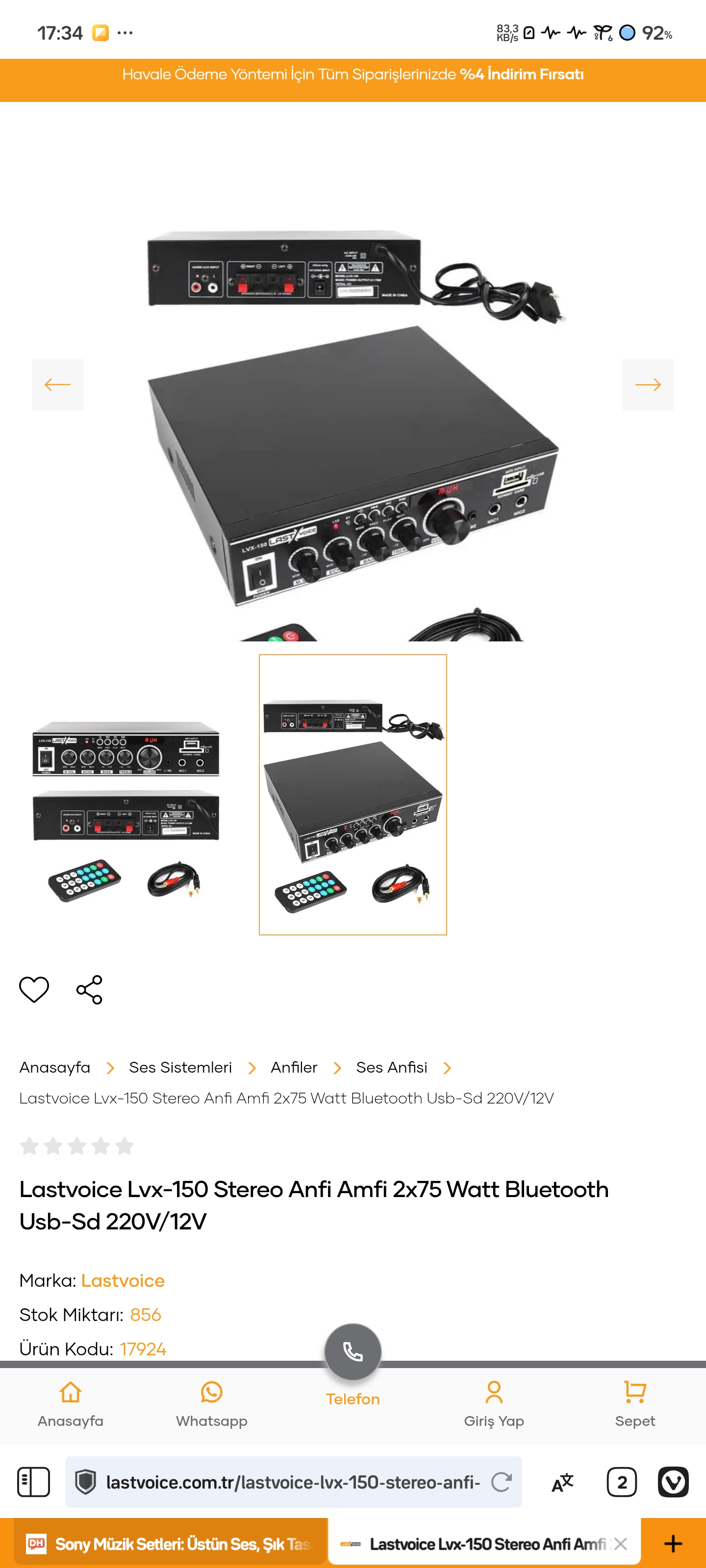

Selamün aleyküm arkadaşlar hayırlı bayramlar gorseldeki sony ss-vx555 hoparlörleri amfiye bağlantı yapmak istiyorum fakat hangi gorseldeki amfiyi almam lazım. 75 w olandan tam verim alirmiyim. Yoksa diğeri 100e olanımi tercih etmeliyim
< Resime gitmek için tıklayın >ırlı
