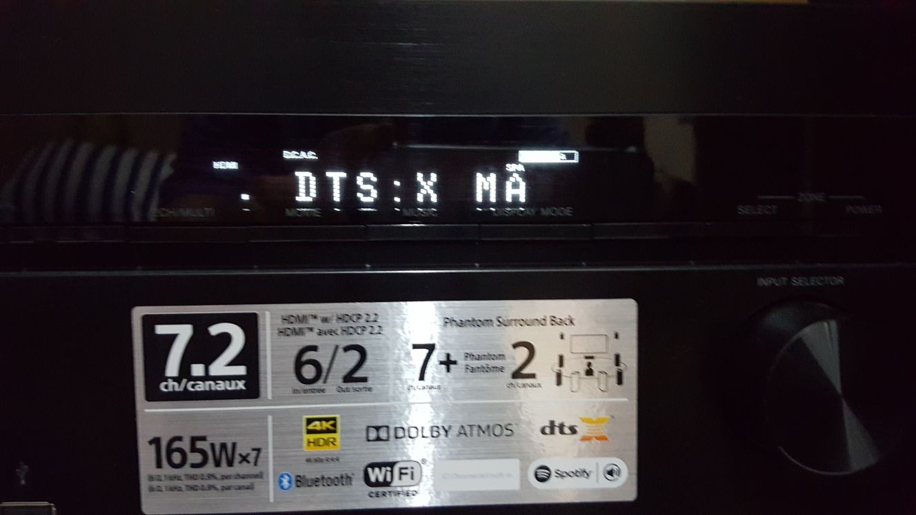

9 yıl (502 mesaj)
günaydın..
benim dts:x sorunum hala devam ediyor..
en son orjinal bluray disk ile de denedim ama yine aynı. tavan hop lerden ses alamıyorum.
hem bluray oynatıcı ile hemn de ps4 pro ile denedim nafile..
genel olarak yaşadığım atmosfer şöyle..
sadece dts:x filmlerde değil bütün dts filmlerde sıkıntı var.
ne var.
mesela dts filmleri daha yüksek seste dinleme ihtiyacı oluyor. dd i 15 volum de dinliyorsam dts 20 gibi.
dolby digital seslerde film 2.0 kanal olsa bile diğer kolonlarla beraber tavan hop lerden de çevre sesleri alıyorum.
ps4 pro da bile fark ediyor. ps4 çıkışını dolby yapınca ses mükemmel ve tavan hop ses var, dts yapınca zayıflıyor ve tavan hop de ses yok.
tabi bir de şöyle bir şey var..
filmi açtığımda ses dolby ise avr otomatik d.surround ile oynatıyor.
ses dts ise neural:x ile..
5.1 kanala kadar dts filmler açıldıktan sonra manuel olarak oynatma şeklini dolby surround yaptığımda tavan hop lerden ses alabiliyorum.
ses dolby digital kadar doyurucu olmasa da idare ediyor açıkçası
ama dts:x e geldiğimizde bu bir işe yaramıyor.
sony den konu ile ilgili bir muhatabım var. olayı anlamaya ve yardımcı olmaya çalışıyor.
yaşadığım bütün süreci ona aktardım.
bir kere avrupa sony ile itrtibata geçti
gelen cevap ta avr ekranında görünen DTS:X MA ibaresini bir hata olmadığı yönündeydi.
hakikaten kullanım kılavuzuna bakınca DTS:X yanında ayrıca DTS:X MA formatı da yazılı.
neyse izlediğim kaynaktan emin olunamadığı için yeterli cevap verilememişti.
orjinal bluray ile de olmadığını da yeni ilettim. bakalım ne cevap gelecek.
bir ara erayçelik80 in dediği gibi yazılımsal bir sorun olduğunu düşünüyorum.
dn1080 kullanıp tecrübe etmiş arkadaşlardan yardım istiyorum. yordu bu mesele beni..
sony de ki muhatabıma sormam gerekenler konusunda da yardımcı olursanız sevinirim.
bir de avr ekranında DTS:X MA ibaresi alan var mı?

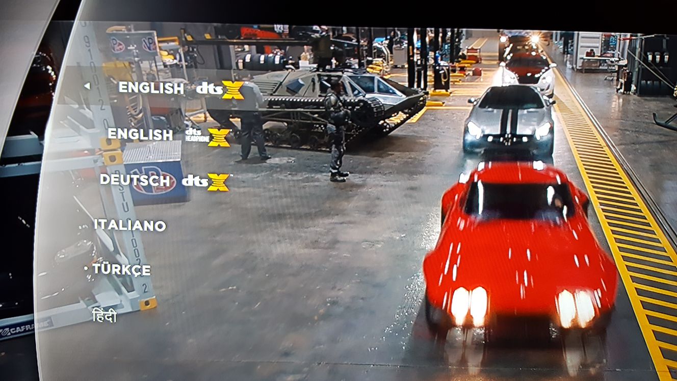

Merhaba ben de dts:x ma alıyorum fast 8 filminde. İndirebildim filmi sonunda. Ma Master audio demek zaten problem yok burada
Tavan hoparlörlerinden ses de geliyor. Sizin surround ya da neurAl x yapma ihtiyacı hissetmeniz ayarlarınızda bir eksiklik gösteriyor bence. Bu ayarlar biliyorsunuz iki kanal sesi yükseltmek veya sanal çok kanallı ses yapmak için kullanılıyor.
Geçen hafta zaten avr +tv olmadığına bakmıştınız.
Tavan hoparlörlerin bir ayarı vardı. Onu ht yapmıştım sanırım. Sound field Afd olmalı. Hoparlör düzeni 5.1.2 ama hoparlörlerin tepede olduğu düzen olmalı. Bir de çünkü frontların üzerinden yansıtan model var bu olmayacak.

maalesef bu bahsttiklerin de doğru tanımlı bende.. sound field (A.F.D)
tavan da bu;
ayrıca dolby atmos ta sorun yaşamıyorum. ayar hatası olsa atmos seste de sorun yaşamam gerekmez mi?
edit: şimdi fark ettim "ht" demişsin.. onu bilemedim.. nerede o ayar..

şu an dn1080 beni son derece mutlu ediyor. (umarım dts:x film çok çıkmaz)
ya bir ayar hatasm söz konusu ya da DTS yazılımında bir sorun var..
yazılımsal bir sorunu anlamanın yolu var mıdır?
teşekkürler
