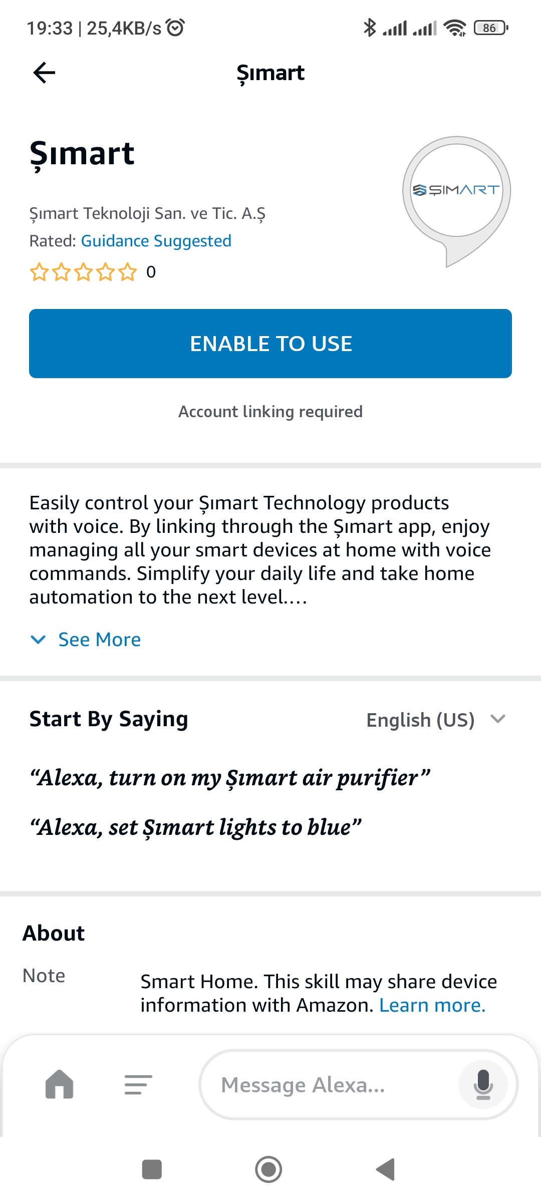

cevaplar için teşekkürler. alexa ve google home yok olmayacak derken. alexa ve google home diye cihazlari var hoparlör şeklinde onlari kesinlikle almayacağım . bu cihazları almadan sadece yazilim ile telefondaki google asistanı kullanabiliyorum. ama bu sekilde sesli asistan da aklımda yok.
sizin yaptığınız gibi farklı markaları ayni senaryo icinde çalıştırmak istiyorum. elimde sonoff urunleri dışında başka firma ürünü olarak şımart marka rgb ampuller var. ama cok fazla tuya uyumlu cihaz var çin piyasasında. sonoff dışında oradan cihazlar satın alacağım.
uygulama olarak "Google home yada amazon alexa" dene diyorsunuz. deneyecegim. iste bu olayı samsung smart uygulaması yaptığını iddia ediyor. bu yukarda dediğim şımart markasını tanımıyormuş. smartthigs uygulamada cihaz ekle listede de gözükmedi.

İnternetsiz kapalı devreyi benim dediklerim yapmaz hocam. Siz home asistan tarafına odaklanın, sizin işinizi o çözer.
Sizin şımart alexada var. Ama dediğim gibi internetsiz benim dediklerimi yok sayın, siz home asistana odaklanın.
