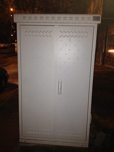

Dostlar bu SNR Margin değerleri, fotoğraftaki gibi bu kutudan bana gelen sinyalmi. Yoksa bu kutuya ana büyük santralden gelen fiber kablo değerlerimi ?

Böyle bir limit yok. Sağlıklı bağlantı için SNR en az 7 ve üzeri olmalıdır. Buna paralel olarak hat zayıflaması değeri düşük olmalıdır. SNR desibel ile ölçül...

Umarım doğrudur hocam. Çünki alt yapı çok yeni daha geçen yıl geld. Ancak bana gelen bakır kablolar 30 yıllık ondan kaynaklı sıkıntı olmaz heralde ? Şimdi kesin 100mb gelirmi
