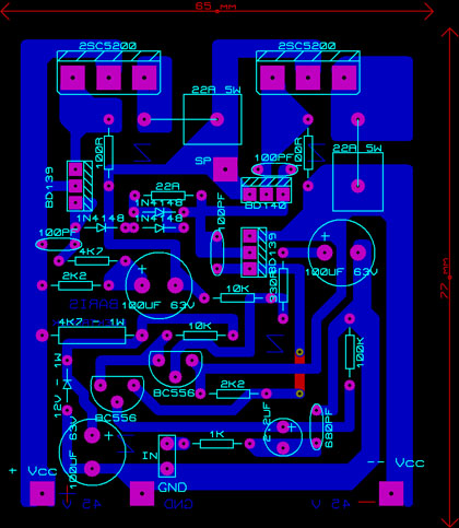

hocam devre bu bakın resimler aşşağıda ok engin bilgilerinize dayanarak yorumlamanızı bekliyoruz
Konunun uzunluğu ve tekrar canlanması dikkatimi çekti ve yukarıdaki amfi devre şemasını inceledim. Bana kalırsa amfi devresindeki R13 ve R14 dirençleri 22R olmamalı ve oldukça yüksek watt'lı kullanmalısınız. Bunun sebebi ise 4 ohm hoparlör kullandığınızı rms güç hesabında, 45V= (22R+4R) x I ve (I x 45V = W ) formülünden 78W gibi bir rakam çıkmakta. bu gücü 150W yapmak için R13 ve R14 dirençleri 10 ohm olduğu hesapta çıkmakta. Bahsi geçen R13 ve R14 dirençlerinin değerlerinin düşmesi de R11 ve R12 dirençleri üstünde daha az volt düşümüne sebep olacaktır ve ısınma daha da azalacaktır. Bu tür devrelerde genelde R13 ve R14 0.22 ohm gibi düşük değerlerde seçilirdi, biraz kafa karıştırıyor açıkçası. Devre bildiğimiz A sınıfı bir yükselteç çünkü. Diğer devrelerine fazla vakit ayıramadım onlarıda inceleyeceğim. Yarın büyük bir ihtimalle fikirlerimi sunarım. Yine de kolay gelsin. Takıldığın yer olursa yardımcı olmaya çalışırım.
hocam yazdıklarınıza aynen katılıyorum zaten bende anlamıştım 22r 5w direnç olmayacağını devreyi ilk 22 r dirençlerle çalıştırdım ses 2 x 16 v dc de iyiydi daha sonra 2 x 49 volt dc beslemeyle ses artar diye düşündüm ama yanılmışım ses iyice azaldı sonra 0,22 r taktım anfinin sesi yerine geldi ortalık zangırdamaya başladı...
Anfi A sınıfı yükselteç olmasına rağmen gerçekten temiz ses çıkışına sahip giriş kablolarınıda orjinal blendajlı kablo kullansak ses bir nebze daha artar diye düşünüyorum...
şu anda devrede 12 v zener takılı devreyi yapan arkadaş 24 volt zenerle sesin bir o kadar daha artığını ama bu seferde ısı artışı olduğunu aynı zamanda bc 556 transistörlerin tehlikeye girdiğini söylemiş ve eklemiş ben en iyi performansı 21 volt 1 watt zenerle aldım demiş...
bende şu anda 24 volt zenerlerden var ilk 24 v zenerle deneyip daha sonra 21 volt zeneri kullanacağım inşallah sorun yaşamam...

hocam bende ilk devreyi yaptım denerken hoparlör canlı + ucunu yanlış yere bağladım ses alamadım anfi neden çalışmıyo diye ahlanıp vahlanmaya başladım meğersem + canlı hoparlör ucunu yanlış yere lehimlemişim sonradan çalıştırdım.
devredeki 22 r dirençleri 0,22 om ile değiştirmenizi şiddetle öneriyorum.
hoparlörün + canlı ucu tam orta üstteki 22 r direncin altında (SP) yazan yere bağla diğer şaseyide GND ucuna bağla devre çalışır büyük ihtimal sana tavsiye devreye son ses yüklendiğinde PSU nun veya güç kaynağının 15 A verip vermediğine dikkat et.
Ben PSU yu yaktım bu anfiyi denerken hatta videolarımda mevcut kablonun yanışını izleyebilirsiniz
