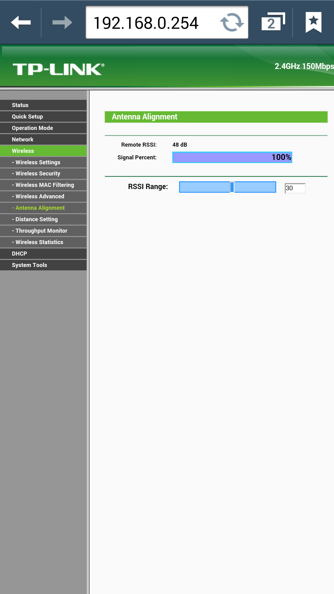

tp link 7210n cilent modda alinan sinyal kalitesi.46 dbi.
Mesafe 250 mt
Sinyal aldigi cihaz tp link 841HP
46 db sinyal iyimi sizce
Çok bile
Bu mesafede bu değer fazla gürültü bile yapar
Buda bağlantıyı olumsuz etkiler

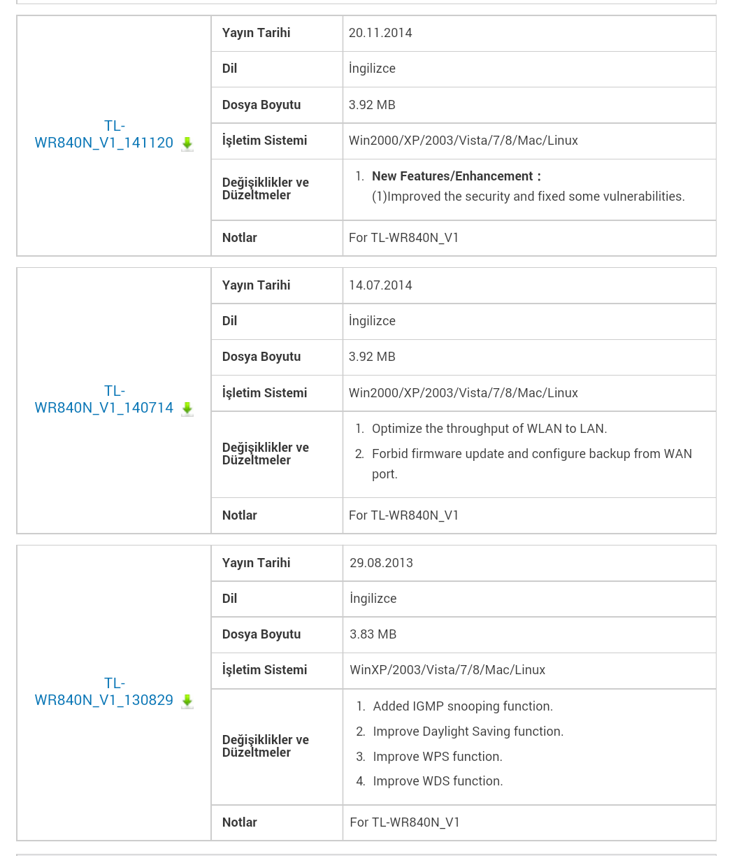

TP-LINK TL WR840N modelinde son firewarede internet kopmalari mavcut idi.eski fireware yukleyince sorun ortadan kakti.bu cihazı kullanan arkadaşların dikkatine
28.09.2013 fireware sıkıntı yoktur
Mesafe 250 mt
Sayın ego37,
Belirttiğiniz sinyal değeri oldukça yüksek ve net bir değer. 15 Dbi ve altında sinyal aldığınız takdirde kopmalar başlayabilir.
Saygılarımızla,
Bu mesajda bahsedilenler: @ego37
