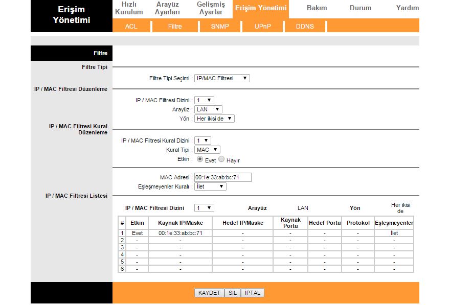

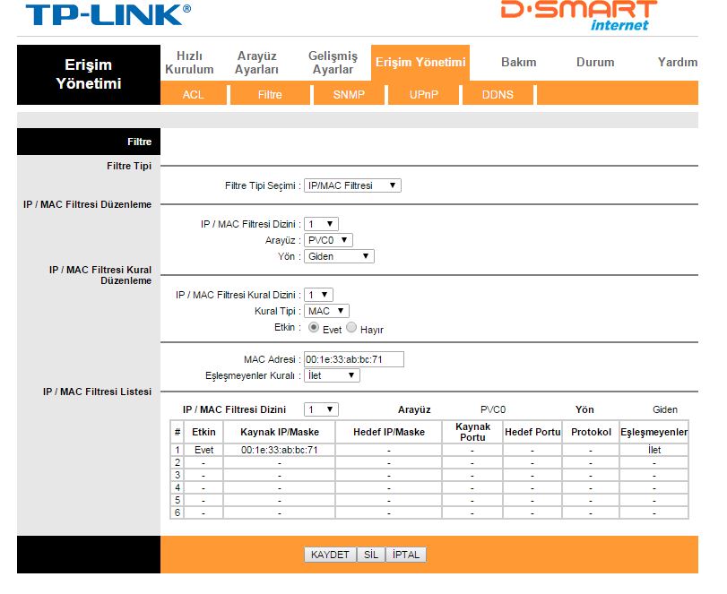

11 yıl
kablolu ağ için birde url filtre yaptığım halde örn youtube filtrelediğimde siteye erişim olmazken google filtreleyince erişim oluyor engelli macler arasında kendi pcmin mac adresi olmadığı halde bende engellenen sitelere giremiyorum , modem mi sorun acaba , tşk
Bu mesajda bahsedilenler: @TP-LINK TURKIYE
11 yıl
şu an mac listesine ekli olan pc ve ayarları şöyle kılavuzda gösterilen ayarları yaptığım halde bağlanmada sıkıntısı yok
11 yıl
Orijinalden alıntı: axelfoly
Sayın axelfoly,
TD-W8951ND adsl kablosuz modemimiz SOHO(Ev ve Küçük iş yeri) bir ürün olduğu için bazı özelliklerinde kısıtlamalar mevcuttur. Yapmış olduğunuz filtrelemede http portunun sonuna ‘https’ yazılması halinde engellediğiniz sitelere giriş yapılabilir.
Mac Filtreleme:
Arayüz: PVC0 yerine LAN seçeneğini işaretlemelisiniz.
Yön: Her ikisi seçeneğini işaretlemelisiniz.
Bu şekilde tekrar kaydedip kontrol edebilirsiniz.
Saygılarımızla,
Bu mesajda bahsedilenler: @axelfoly
11 yıl
cevap için tşk , ama böyle olduğunu bilseydim bu modemi almazdım söyledikleriniz gibi yapıp yeniden denerim. bu arada eşleşme ilet mi yoksa sonraki mi olmalı
modemin modeli TD-W8961N bu model söyledinizden farklı bunda da kısıtlama var mı ?
< Bu mesaj bu kişi tarafından değiştirildi axelfoly -- 13 Şubat 2015; 17:37:27 >
Sayın axelfoly,
TD-W8961N cihazlarıda aynı chipset ve arayüze sahip olduğu için aynı durum gerçerlidir.
Bilginize,
Saygılarımızla.
< Bu mesaj bu kişi tarafından değiştirildi TP-Link Türkiye -- 14 Şubat 2015; 13:41:03 >
