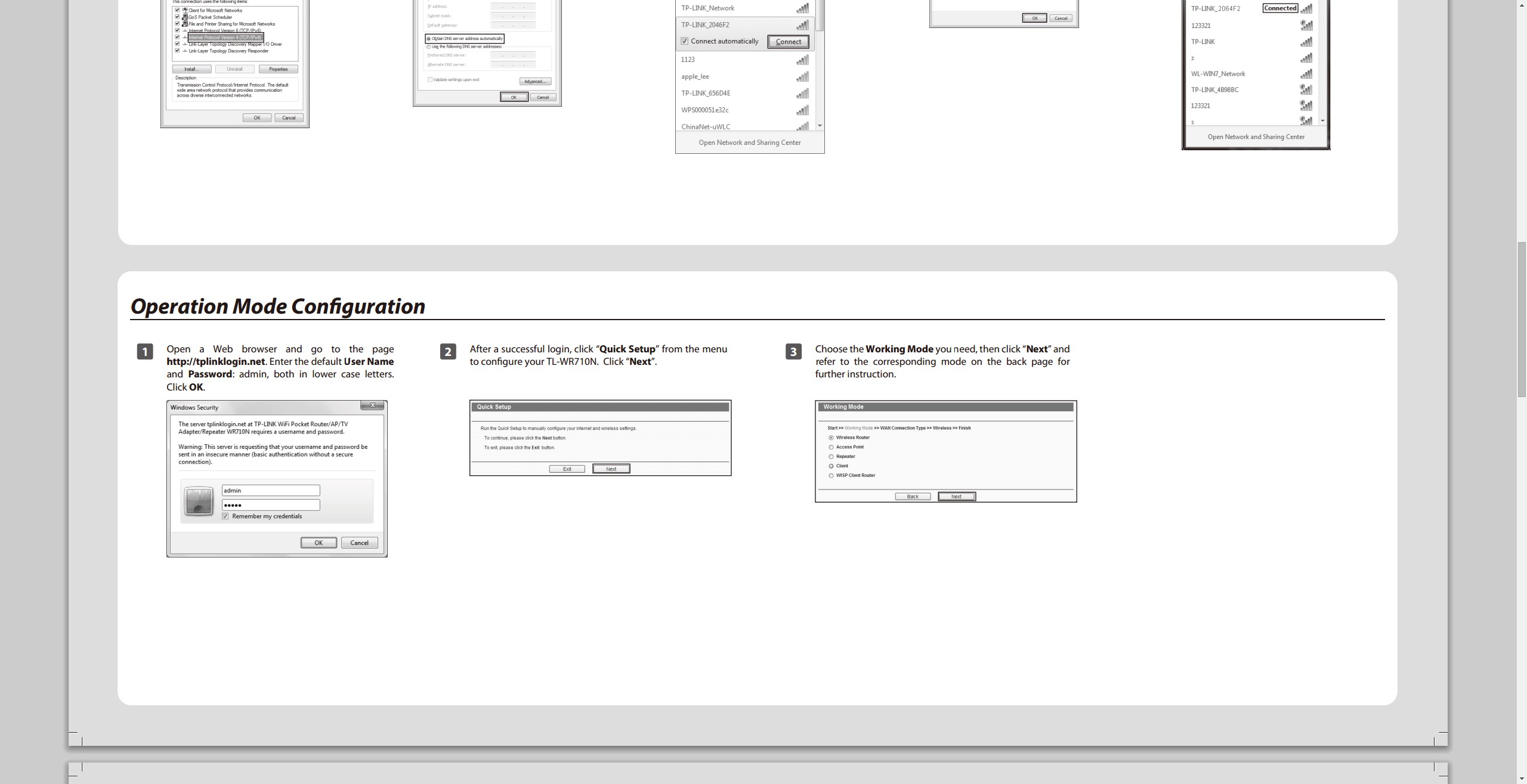

Sizden çok rica edeceğim TL-WR710N ürününüzü nasıl repeater mode olarak kurabileceğimi söylermisiniz? 1 saattir bununla uğraşıyorum ama bir türlü işin içinden çıkamadım kullanım kılavuzunda "Operation Mode Conguration" başlığı altında anlatılan menülere giremiyorum ayrıcahttp://tplinklogin.net. adresini web browser girdiğimde karşıma çıkan ekran resmini ikinci resimde ekliyorum
Bu mesajda bahsedilenler: @TP-LINK TURKIYE
