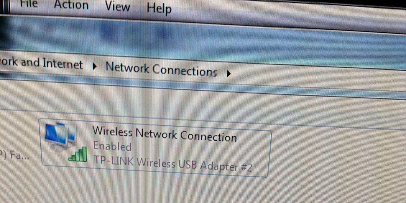

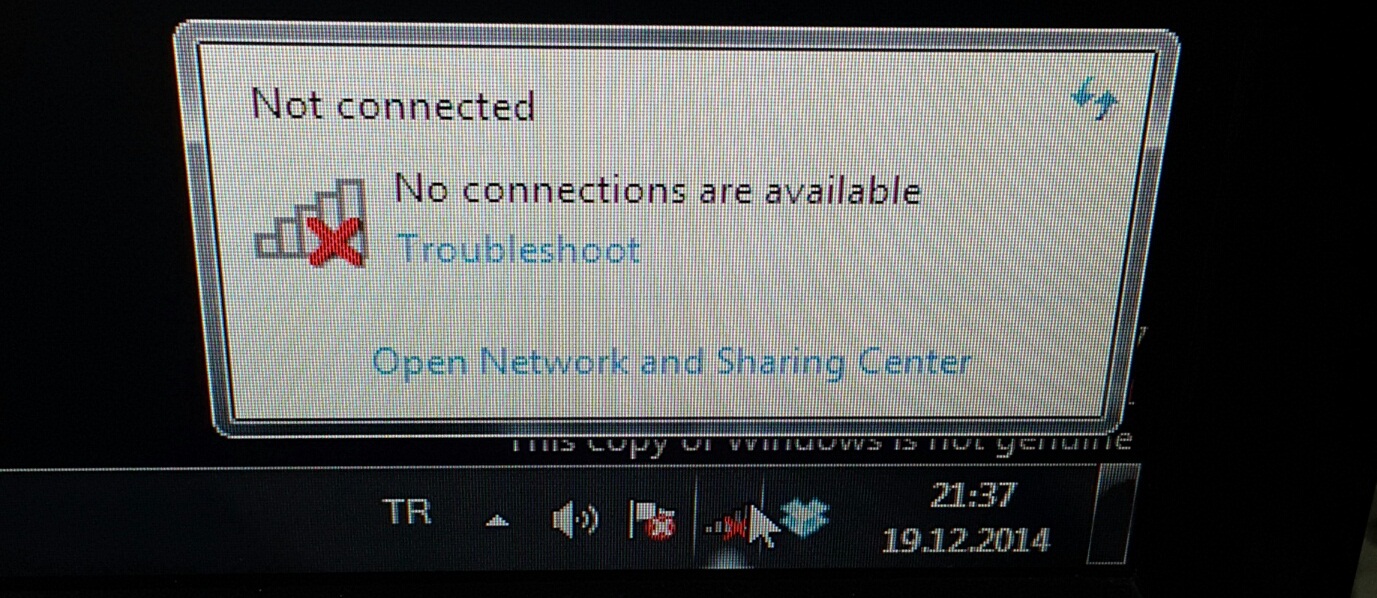

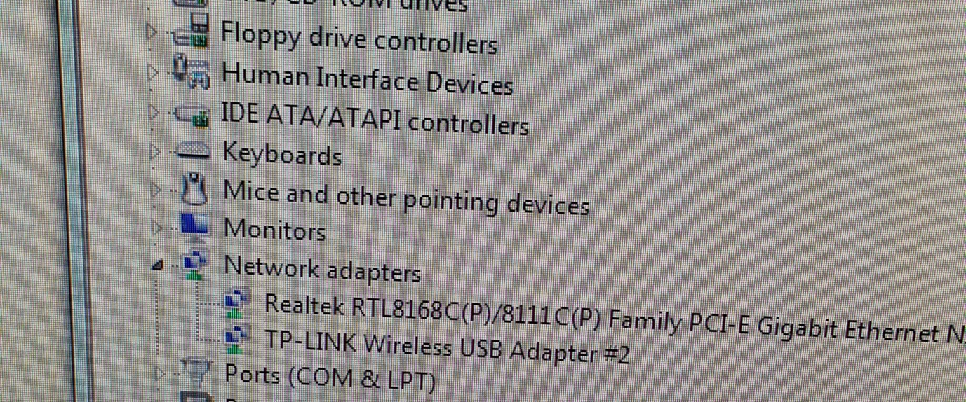

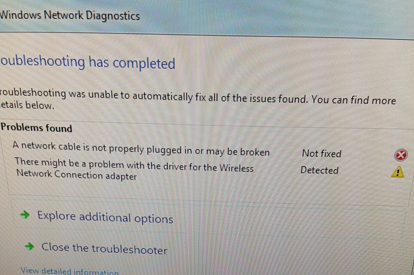

TP-Link TL-WN722N wireless usb network adaptörüm var. Windows 7 Ing 64 bit bilgisayarıma internet sitesinden son driverları yükleyip kurdum. Windows Driver i görüyor Ancak bir türlü ağa bağlan diyemiyorum çünkü sürekli adaptörde hata var uyarısı alıyorum. Herşey düzgün görünüyor bir öneriniz olabilir mi?
Resimleri de koyuyorum fikir olması açısından.
Şimdiden teşekkürler...
Sayın @ajksparc
TL-WN722N adaptörün bilgisayarınızda yüklü olan tüm sürücü ve dosyalarını (Denetim Masası>Programlar>Program kaldır) kaldırınız ve Windows 7 x64 sürümü için web sitemizde yayınlanan en güncel TL-WN722N_V1_131113 firmware paketini yüklemenizi tavsiye ederiz.
Sürücüyü (driver) http://windows.microsoft.com/tr-tr/windows/update-driver-hardware-isnt-working-properly#update-driver-hardware-isnt-working-properly=windows-7 bağlantısındaki talimatları izleyerek manuel olarak yüklemenizi öneririz.
Bu mesajda bahsedilenler: @ajksparc

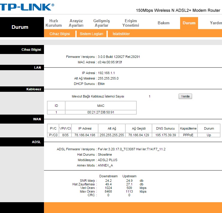

Orijinalden alıntı: yetkilibirabi
hocam şu şekilde görüntü sürekli kopmalar meydana geliyor daha modem 2 aylık bir türlü çözülmedi sorun
Sayın @yetkilibirabi
SNR Marjı downstream ve upstream değerleriniz çok iyi fakat hat zayıflamasındaki değerlerinizi çok yüksek gözükmektedir. Bu sebepten bağlantınızın sürekli kopma olasılığı yüksektir. Ne yazık ki bu değerlerde modemde yapabileceğimiz herhangi bir işlem yoktur. Lütfen Internet Servis Sağlayıcınız ile irtibata geçip hattınızdaki bağlantı sorununu iletiniz.
Bu mesajda bahsedilenler: @yetkilibirabi
Orijinalden alıntı: connaught
Hat zayiflamasi cok kötü
Modemin yapacagi birsey yok burda
hocam her hafta ttneti arıyorum 2 gün sonra düzelttik hattı yeniledik diyorlar yine aynı yine aynı ne yapmam gerekiyor çözülmesi için
Probleminiz ile ilgili Türk Telekom Online Hizmet Merkezinden https://ett.turktelekom.com.tr/etmh/istek/IstekGirisiSSUye.do?method=girisGenel istek bildiriminde bulunabilirsiniz. Bu şekilde probleminiz daha kısa sürede çözülecektir.
