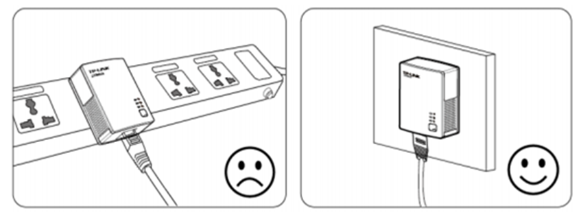

selam. iki sorunum var.
elimde tp-link'e ait: bir adet archer c50 ac1200 router ve iki adet TL-PA4010(EU) powerline adaptörleri var.
ilk sorum şu: powerline adaptörün bir tanesi ana router'a (fiber) , diğeri de sony tv'ye doğrudan bağlı. wan hızım 100mbp ama bu adaptörler hızımı düşürüyor. 40 bilemedin 30 mbps'lere. ethernet kablolarımda sorun yok. router değiştirdim yine fark etmedi. bu basit kurulum ile bu şekilde performans alıyorsam eğer, nerde hata yapıyorum? adaptörlerin ayarlarında oyun, video ve ses, internet ve galiba bir veya iki seçenek daha vardı. bu seçimler de fark yaratmıyor.
ikinci sorum: bu model powerline adaptör dhcp dağıtmadığı için ana router'dan uzakta olan powerline adaptörün ethernet çıkışını, tp-link archer c50 ürününün wan portuna girdiğimde, download haricinde her şey çalışıyor. yani archer ac50'ye wifi ile bağlı bir notebook, download hariç sorunsuz internete çıkıyor. ne zaman download yapmaya çalışılsa, hız yukarıdaki ilk sorumda belirttiğim üzere, düşük performans ile yani 40 mbps ile download'a başlıyor ve bu hız giderek azalıyor ve saniyeler içinde 0'a sabitlenerek, download duruyor. nerede hata yapıyorum?
bu powerline ürünlerin, dhcp özellikli olan kitinden de düşünüyordum ama bu sorunları gördükten sonra doğrusu vazgeçtim. acaba bu ürünlerde de aynı sorunlar var mıdır?

merhabalar,
powerline cihazlarımız üzerinde yaşamış olduğunuz problemlere istinaden, powerline tarafında gerekli iyileştirmeleri sağlamak için FAZ değerlerinin ve uzunluğunun kontrol edilmesi gerekmektedir. ortam üzerinde 300 metreden fazla bir powerline hattı bulunuyorsa eğer bu duruma istinaden bazı bağlantı problemleri ile karşılaşabilirsiniz. TL-PA4010 kit cihazlarımız AV600 data link hızlarını tarafınıza ulaştırmaktadır. bir üst model ya da bu yapıdan ziyade ortama bir adet DECO (https://www.tp-link.com/tr/home-networking/deco/) cihazlarımızdan alıp ortama entegre ettiğiniz de bu sorun tamamiyle ortadan kalkacaktır. Deco cihazlarının kullanmış olduğu MESH yapısı ile gezinti sağlarken bile herhangi bir bağlantı sorunu yaşamadan sağlıklı bir şekilde internet kullanımı yapabilirsiniz. Ayrıca desteklemiş olduğu kablolu bağlantılarla da yukarıda belirtmiş olduğunuz kablolu sisteminizi de kullanım sağlayabilirsiniz.
powerline cihazı gerekli data linklerini elektrik hattından gelen güç ile diğer noktaya dağıtım sağladığı için elektrik hattının yoğunluğu ve bunun gibi sebeplerden ötürü problemler ile karşılaşabilirsiniz. ek olarak sizlere yukarıda DECO ürünlerimizin çözümlerini sunmaktayız. kontrol etmenizi rica ederiz.
powerline cihazlarının iyileştirilmesi adına aşağıda ki adımları da ayrıca kontrol etmenizi rica ederiz.
Powerline ürünlerimiz tak kullan ürünler olduğu için herhangi bir konfigürasyon işlemi gerektirmemektedir. Sadece kablosuz olan kit adaptöre yazılım güncelleme, kanal değişikliği gibi işlem sağlayabilirsiniz. Powerline adaptör kullanımlarında yaşanılan hız kayıpları aşağıdaki nedenlerden kaynaklanabilir.
1-Powerline adaptörleri kullanırken duvar prizinden duvar prizine bağlantısını gerçekleştirilmelidir. uzatma prizlerinde (3’lü 4’lü uzatma prizleri) kullanılıyorsa veri kayıpları yaşanmaktadır.
2- Kullanılan elektrik hattı üzerinde güç ünitesinin fazla olması (çamaşır makinesi, buzdolabı, bulaşık makinesi, vb. ev elektroniği) cihazlar aynı anda aktif çalıştığında güç tüketiminin fazla olmasından dolayı kayıplar ve parazitlenmeler yaşanabilir. Online internet kullanımlarda bu gibi elektronik aletlerin anlık olarak çalıştırılamamasına öneririz.
3- Kullanılan ana modemin bant genişliği ile ilgili sorun yaşanabilir. İnternet bağlantısı yapan aygıtların sayısı ve kullanılan internet trafiği anlık olarak yüksek ise ana modemin bant genişliği yetersiz kalması durumunda bağlantı kesilmesi yaşanabilir. Bant genişliği yüksek modem Router ürünleri kullanılmasını tavsiye ediyoruz.

TL-PA4010 kit zaten evde kullanılıyor. şu kadarını söyleyebilirim: kombi çalışınca, fırın çalışınca, saç kurutma makinesi kullanılınca, davlumbaz çalıştırılınca, internet devre dışı kalıyor. bunu öğrenmiş oldum.
