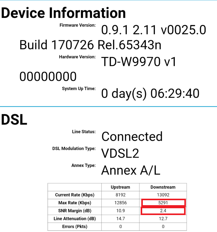

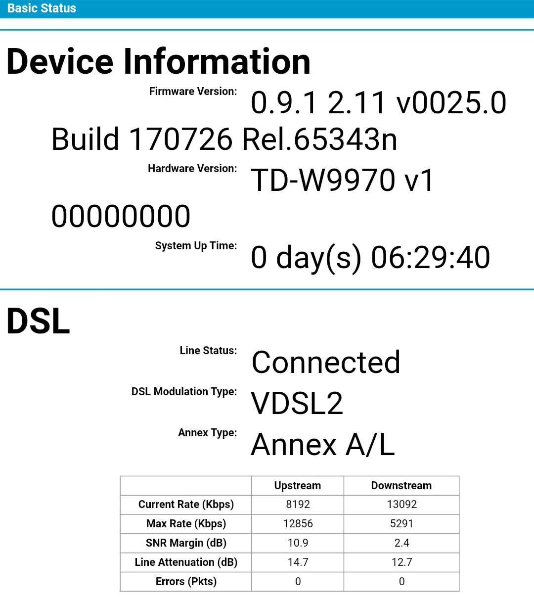

Merhaba,TP-Link W9970 V1 model modemim var, son 1 aydır current rate ile Max rate değişik gidiyor ekran görüntüsünü de atıyorum, Max rate im 5mbit iken current rate im 13 mbit ve bu hızı alabiliyorum torrentte vs. Böyle birşey nasıl mümkün olabiliyor, modemde mi bir sıkıntı var, anlayan arkadaşlar ve TP link görevlisi arkadaş yardımcı olabilir mi?
Merhabalar,
normal şartlarda Current Rate sizin mevcut hızınızı gösterir. Max Rate kısmıda alabileceğiniz en fazla hız değerlerini gösterir. Bu bilgiler servis sağlayıcının tanımlandığı santral portundan gelmektedir. Modem tarafında değiştirilemez tamamen servis sağlayıcıdan gelen değerleri gösteren sayaç bölümüdür. SNR Margin değeriniz çok düşük görülüyor hattınız ile ilgili sorun görülüyor internet servis sağlayıcınız ile görüşme yaptınız mı acaba? birde telefon hattı ile interneti ayıran splitter cihazı kullanıyorsanız splitter cihazı söküp direk gelen hattı bağlayarak hat değerlerini kontrol etmenizi rica ederiz.
Saygılarımızla,
TP-Link Türkiye

Merhaba, ilginiz için teşekkür ederim, internet servis sağlayıcım Turknet, son 1 aydır böyle zaten bu değerler normalde 75mbit alabiliyordum, destek kaydı açtim Türk Telekom biz de sikinti yok dedi Turknet de kendi ekibini gönderdi onlarda iç tesisatta sıkıntı yok dedi, ben de modemden mi kaynaklanıyor acaba diye düşündüm, 3-4 yıl oldu çünkü alalı, splitter kullanmıyorum, direkt modeme bağlı kablo. Sizce modemden kaynaklı değil midir yani?
