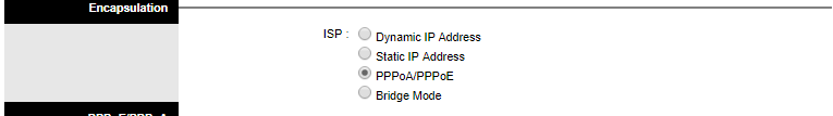

Tekrardan merhaba,
Teşekkürler o sorunu çözdüm fakat bu seferde başka bir problem var. Aşağıdaki resimdeki gibi 'PPPoA/PPPoE' modunu seçmeme rağmen modemi her kapatıp açtığımda otomatik olarak 'Dynamic IP Address' moduna almakta eski firmware'de böyle bir sorun yoktu bu problemi nasıl çözebilirim ?

Merhabalar ;
Kullandığınız ürünün kurulum yapısı gereği Dynamic ip özelliğini aktif edememektedir. Sizlere eğer mevcut DSL hat üzerinden gelen IP adresini NAT yaparak modem içerisinde bağlanmanızı sağlamaktadır. Eğer modeminizi Router olarak kullanmak isterseniz. Kullanmakta olduğunuz modeminizin Router desteği bulunmamaktadır. Ekstra olarak Hem modem hemde Wireless Router özelliği taşıyan ürünlerimizden tercih etmeniz önerilmektedir.
